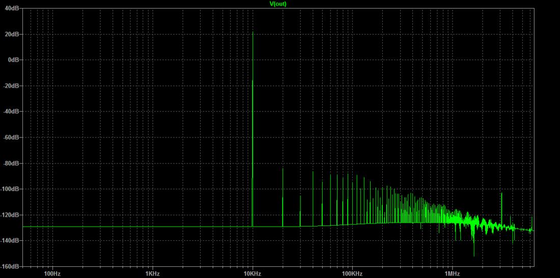

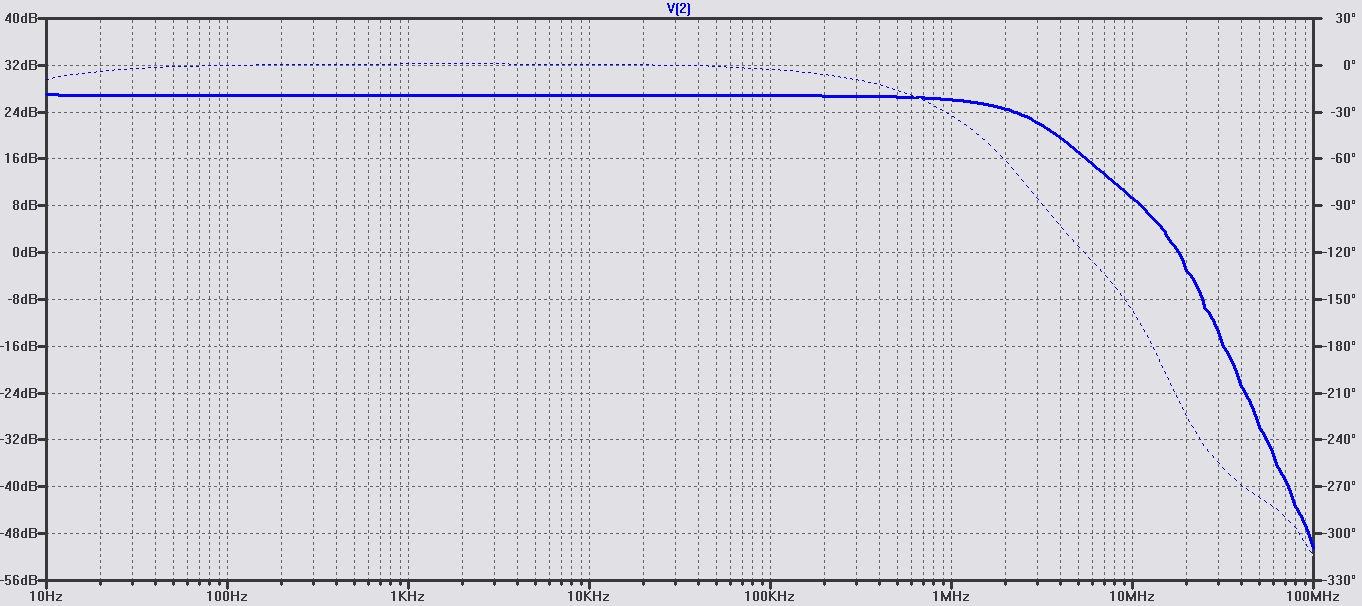

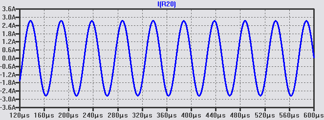

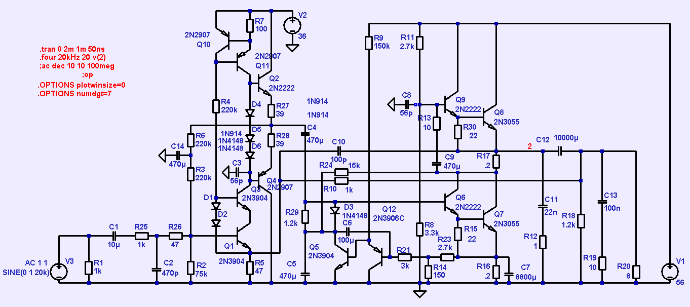

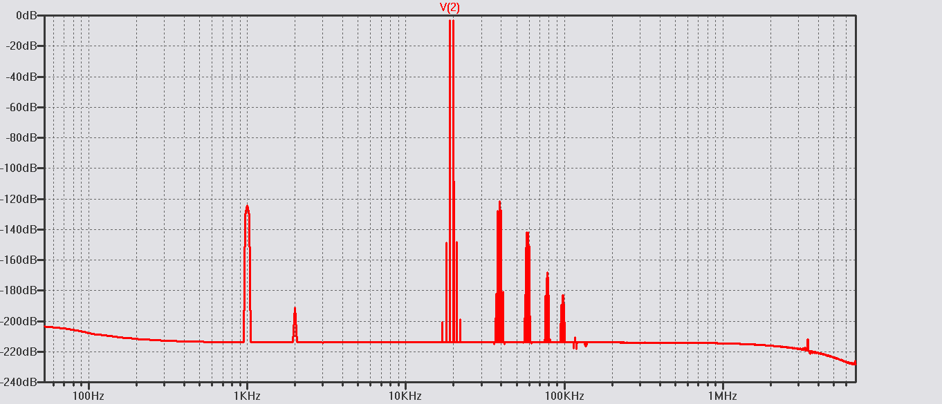

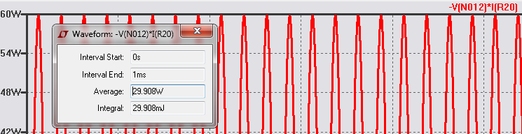

O mică încercare de îmbunătățire (scuzați-mi " modestia " 🤪 ) a performanțelor audio , alături de folosirea unor tranzistoare finale clasice .
THD la 30 W / 8 ohmi este absolut decent ... spre excepțional 💪🍰🖕 !
Diagrama BODE fost realizată fără C2 .
Curentul este stabilit din R14 pe principiul : valoare mică , curent mare .
Montajul nu a fost testat ...

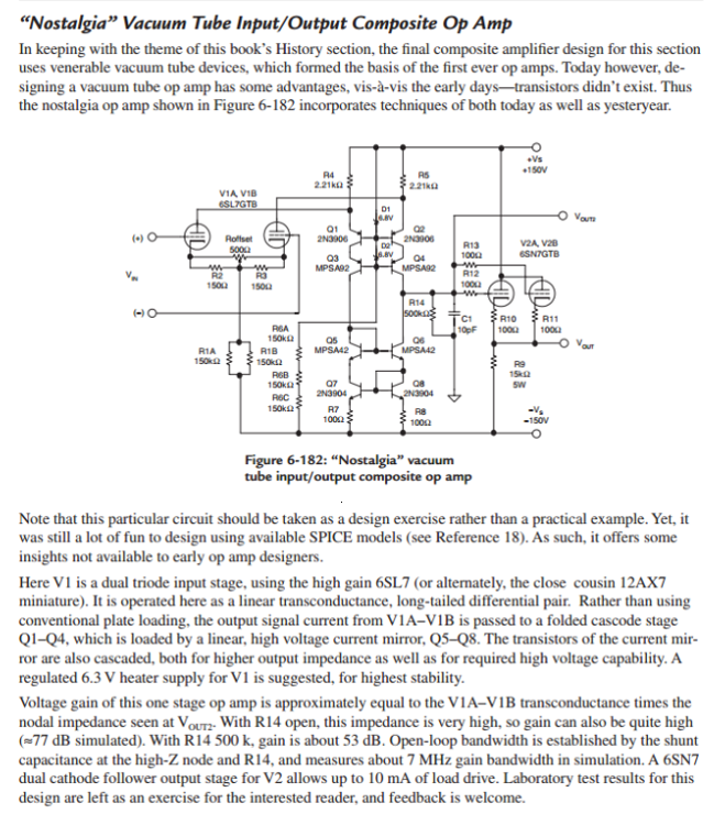

hpavictor scrie: Mie Sep 02, 2020 11:38 am De ceva timp ma tot gandesc la un amplificator deosebit , un concept hibrid : lămpi în etajul Front End cu etaj final MOS FET cu corecție tip HEC .
Aici aveti sursa de inspiratie pentru etajul de intrare ( Front End ) hibrid :
Ca orice schemă , poate suferi îmbunătățiri .
( R1A + R1B ) sau R9 pot fi înlocuite cu un generator de curent foarte performant , asemănător cu cel din schema următoare ( posibil cu alte valori și alte tranzistoare ) :

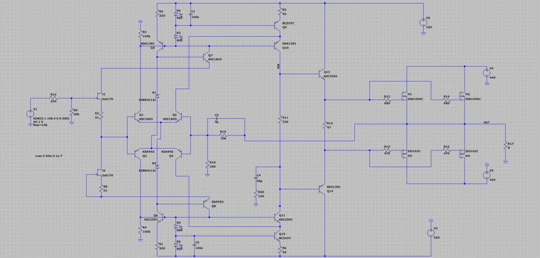

Vă prezint o schemă extrem de interesantă , din punctul meu de vedere :
Etaj final Clasa A
Etaj final Clasa A

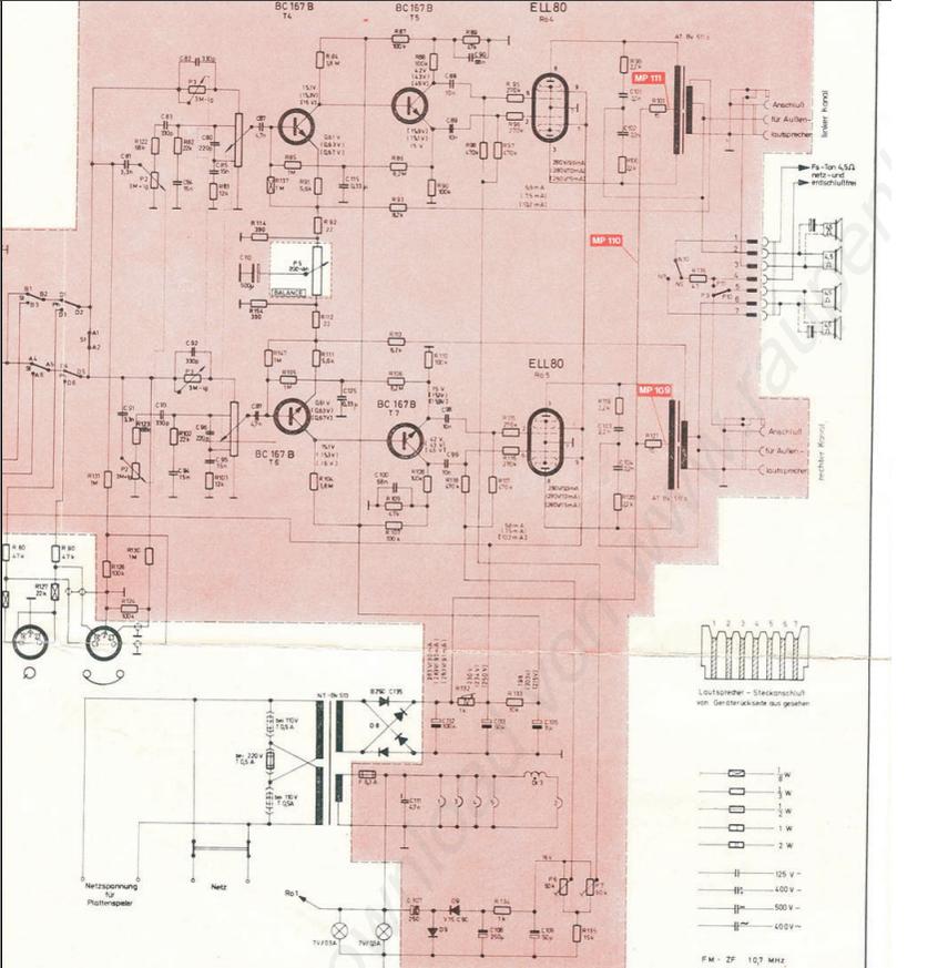

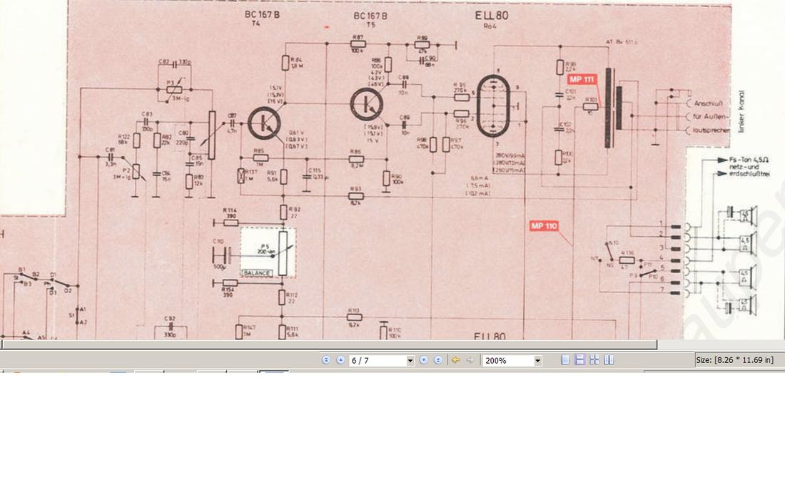

Un hibrid antic ...

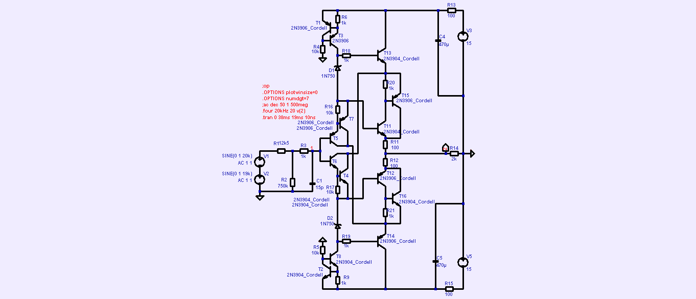

Vă prezint încă un proiect ( denumit temporar " test amp " ) pentru amatorii de simulări :
#17

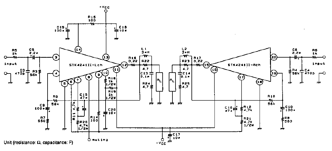

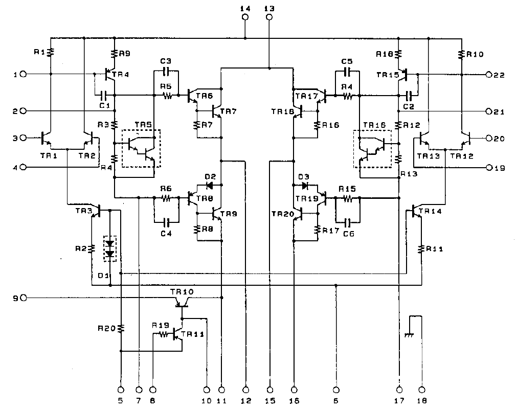

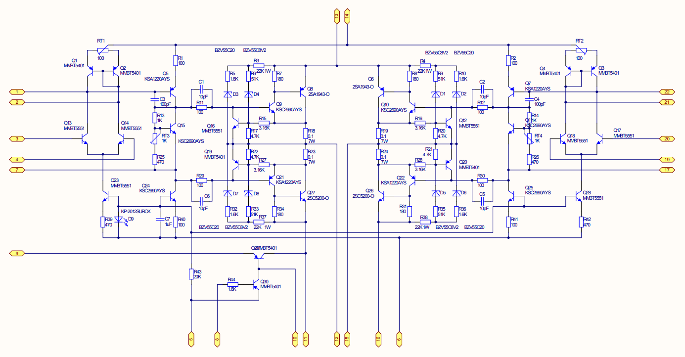

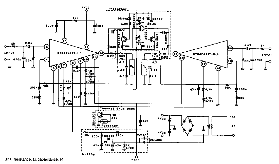

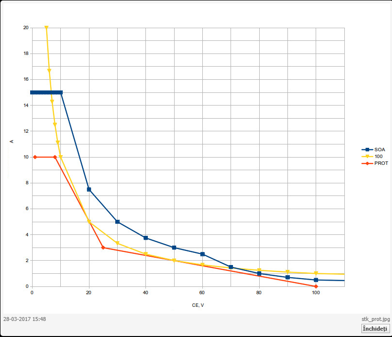

Va recomand sa studiati cu atentie solutia de inlocuire a unui circuit integrat hibrid de mare putere ( STK4241 ) cu un montaj similar , realizat cu componente discrete .
Sunt o gramada de secrete dezvaluite , pe care le puteti folosi in proiectele D-voastra !
STK4241 5.png (123.08 KiB) Vizualizat de 4382 ori
STK4241 4.png (140.06 KiB) Vizualizat de 4382 ori
STK4241 3.png (39.26 KiB) Vizualizat de 4382 ori
STK4241 2.png (25.85 KiB) Vizualizat de 4382 ori
STK4241 1.png (30.46 KiB) Vizualizat de 4382 ori
#18
Dupa cum puteti remarca , schema variantei realizata cu componente discrete este mult imbunatatita , avand circuitul de protectie SOA inclus , iar circuitul bootstrap este inlocuit cu generator de curent constant ...
