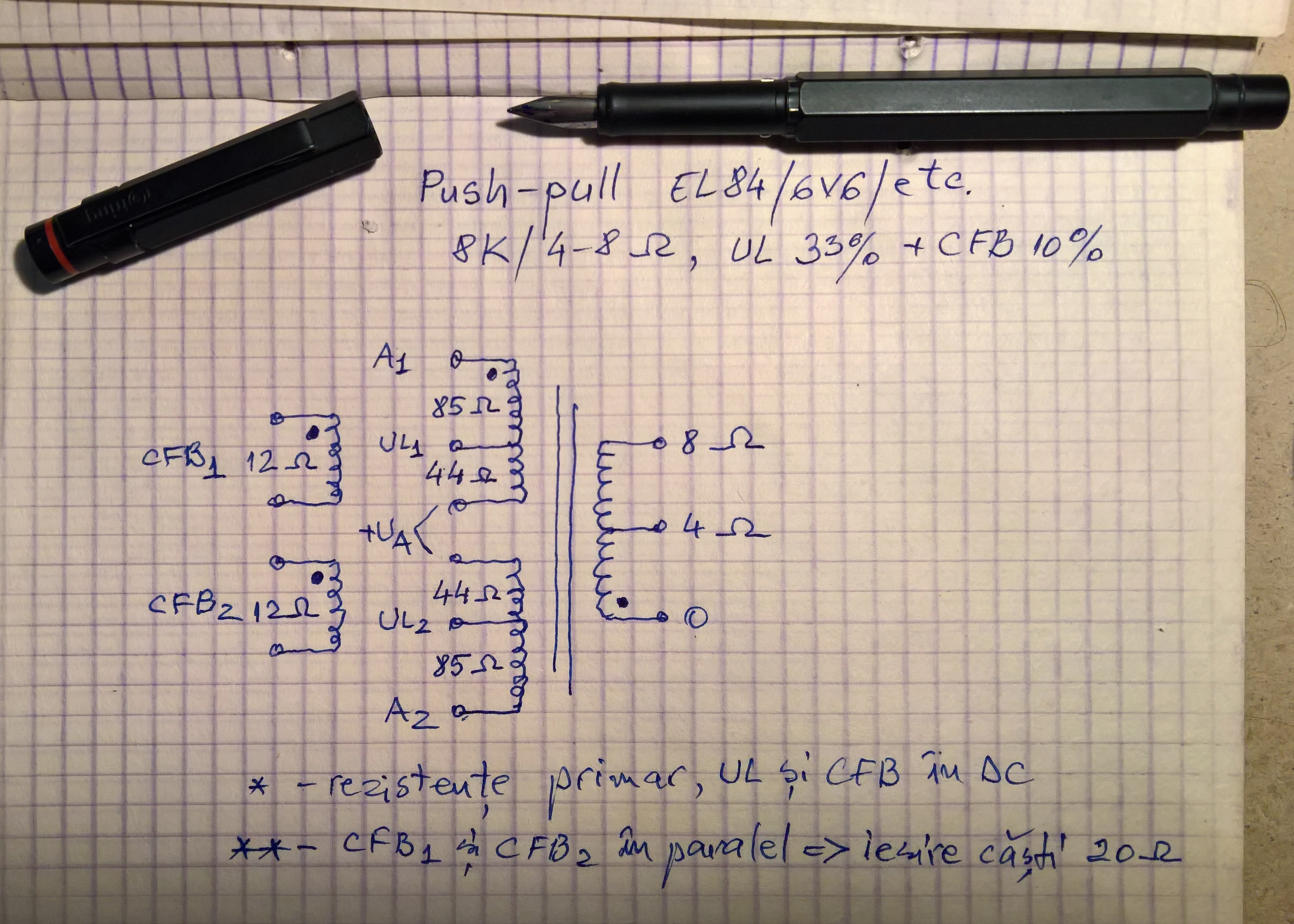

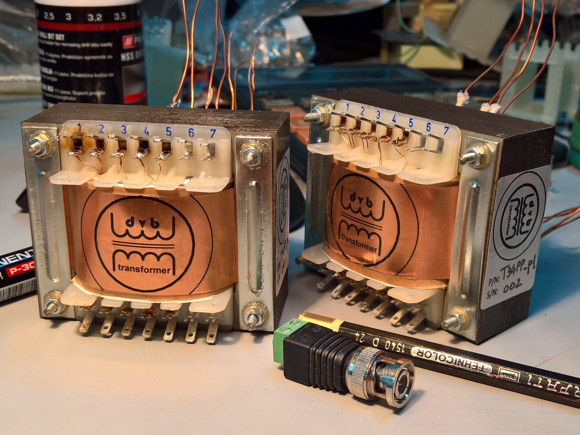

Un exemplu de transformator de o anumita clasa, superioara zic eu, este acesta recent din schita pe hirtia cu patratele;
acolo pot sa garantez rezistentele in DC in jur de 1-2% (diferente din neregularitati si tensiune mecanica in sirma) iar testul cu tensiuni in plaja de 0.1%. Arata cam ca si prototipurile multifunctionale SE-PP de acum 3 ani, care pe partea de PP aveau rezistentele DC in oglinda de asemenea egale.
