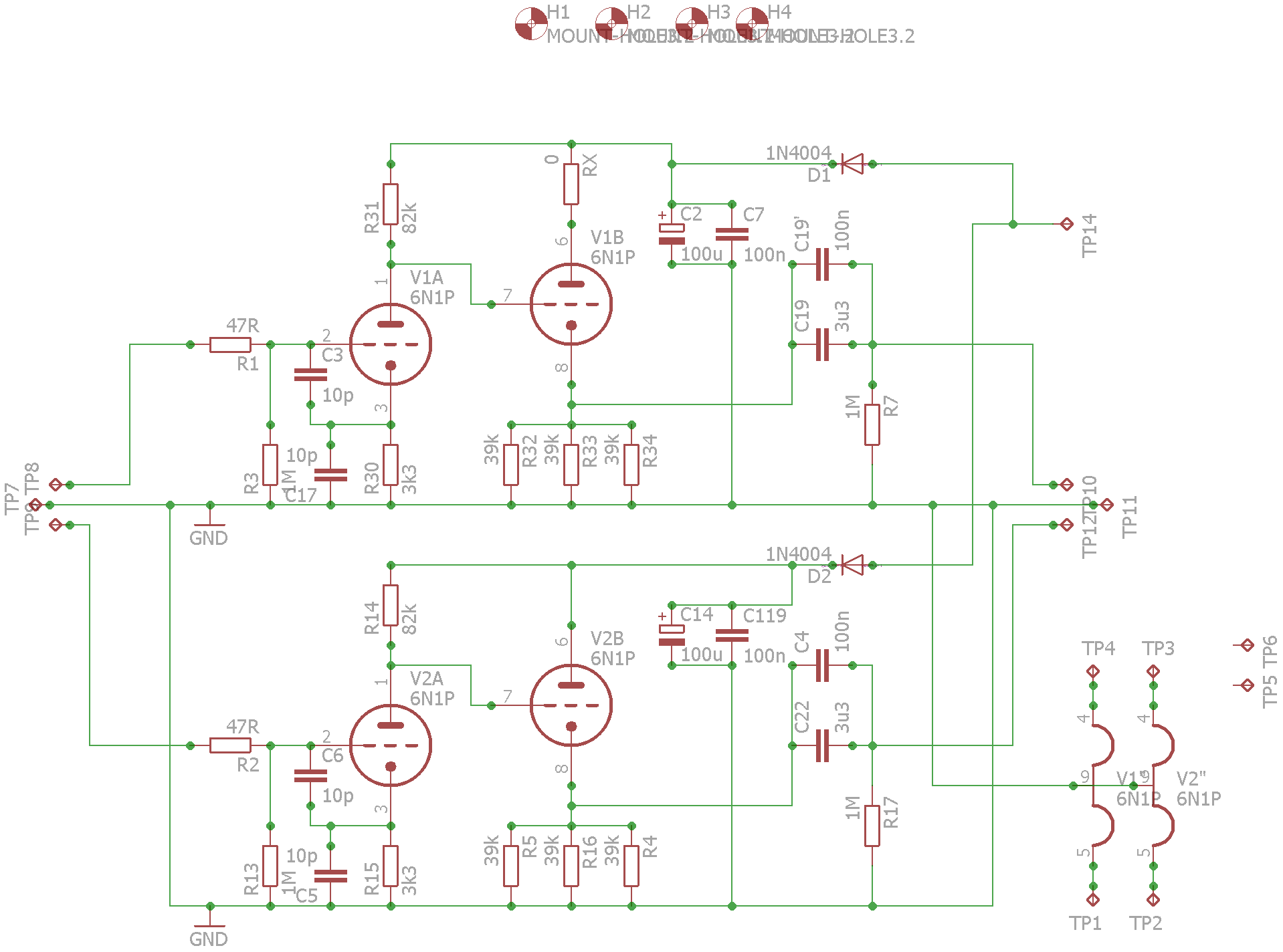

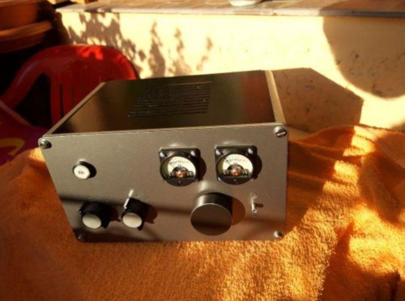

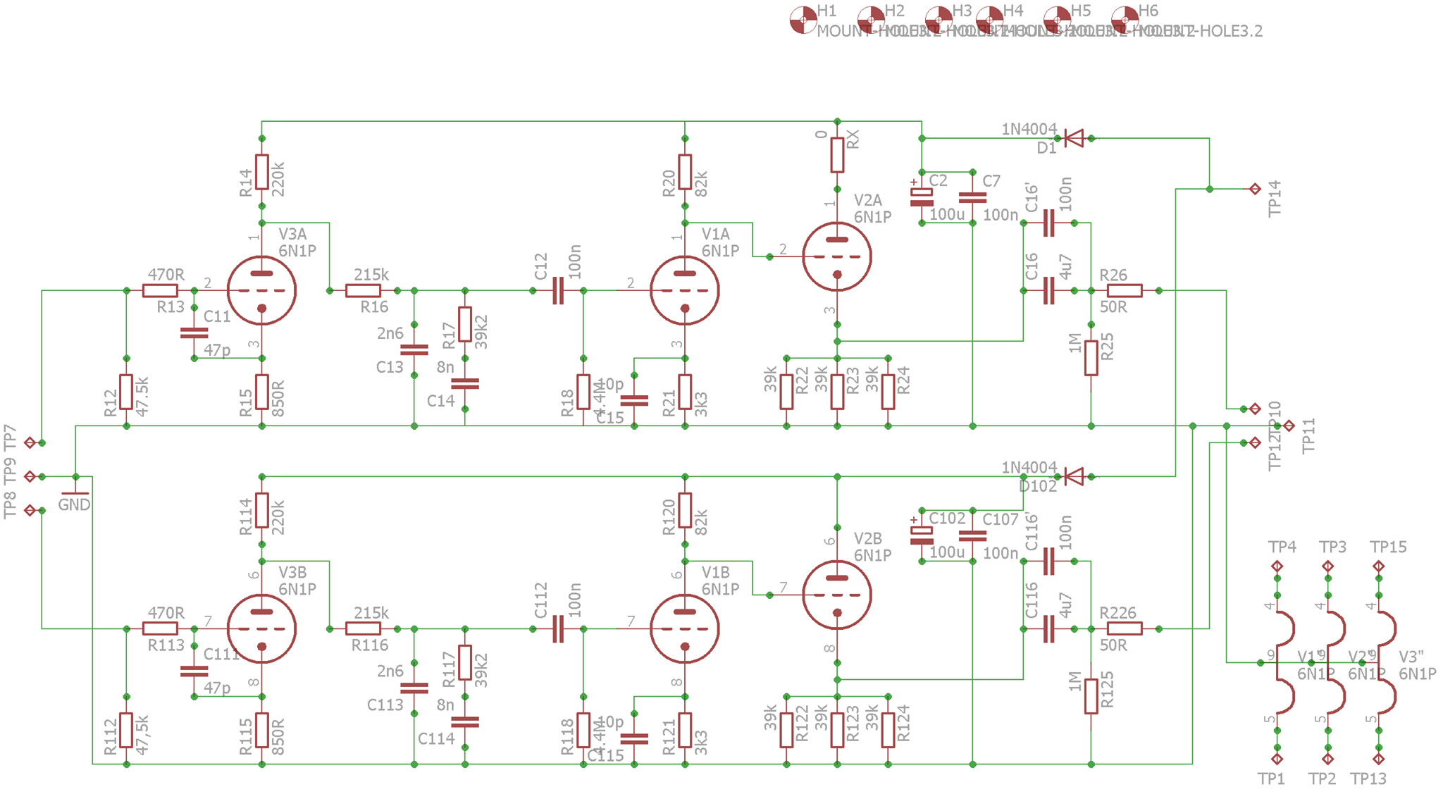

Finalizata si aceasta lucrare, inscpriptionarile se vor face altadata iata cateva date tehnice :
-diafonia >-120dB
-zgomot -96dB pentru preamplificatorul de linie
-zgomot-82dB pentru preamplicatorul RIIA
Celelalte date ce privesc distorsiunile si banda de frecventa au fost prezentate anterior

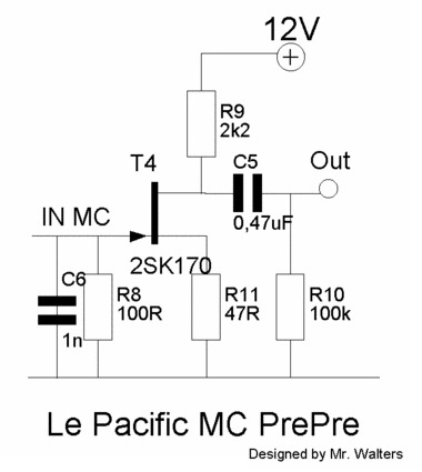

De unde ați achiziționat tranzistori jfet?
Popa Marius
#17
Tranzistorul 2sk170 se gaseste mai greu de acea am gasit inlocuitori ceva mai buni printre care si 2sk369 achizitionati de la Adelaida cu un pret rezonabil de 17 lei/buc. Initial am avut niste rezerve in sensul ca ar putea fi fake dar masuratorile au coincis 100% cu datele de catalog iar confirmarea este si preamplificatorul construit la care zgomotul poate fi doar masurat nicidecum auzit (test cu Arta)

Buna ziua.
Am si eu in lucru un preu de phono MM cu preu de linie, avand 6N1P si as vrea sa-i fac si un preu pentru MC. Schema fiind cu 2SK170, vreau sa va intreb daca pot folosi 2N7008, (N-MOSFET Tensiune drenă-sursă 60V Curent drenă 500mA
Tensiune poartă-sursă 2.5V Rezistenţă în timpul funcţionării 7.5Ω ).
E mai ieftin, in jur de 5 lei la Adelaida. Doar ca 2SK369 este "For Low Noise Audio Amplifier Applications" iar 2N7008 este "designed for high voltage, high speed applications such as switching regulators, converters, solenoid, and relay drivers." Pana la urma o sa iau 2SK369, la sugestia dv, daca nu ar fi buni 2N7008...
Multumesc!

Am gasit 2SK170 pe alliexpres, cu sufixul BL. Am luat 10 bucati, or fi pocnitori? Inca n-am incercat un preu cu ei...
