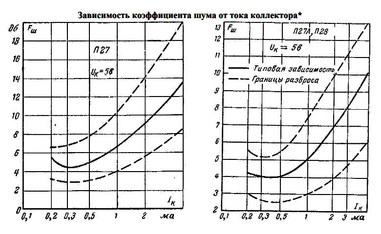

Un tranzistor (Ge) cu zgomot mic a fost P27A, utilizat la intrarea preamplificatoarelor de la magnetofoanele rusesti (Maiak). S-a scos la vanzare in anii '90, probabil din stocul de la unitatile service (UCECOM ?). Cu zgomot la fel de mic este si P28, care are Ft putin mai mare. A fost la vanzare pe elforum (pret mic), cred ca din casarile de la armata.
In prezent se considera depasite de tranzistoarele cu Si, sunt scoase din productie. Dar nu sunt de aruncat, chiar au zomot mic. Lumea nu stia de ele, nu erau cautate.
http://www.155la3.ru/datafiles/p27.pdf
https://www-155la3-ru.translate.goog/p2 ... r_pto=wapp
Din datele de catalog se vede ca zgomotul este minim la o anumita valoare a curentului de colector.
Se mai vede ca dispersia acestui parametru este mare (trebuie sortare).
Daca nu ati evaluat zgomotul acelor EFT-uri la curentul de colector corespunzator (sub 0,5 mA), atunci a fost degeaba. Masurati curentul de colector la tranzistorul de pe canalul cu zgomot mic.
