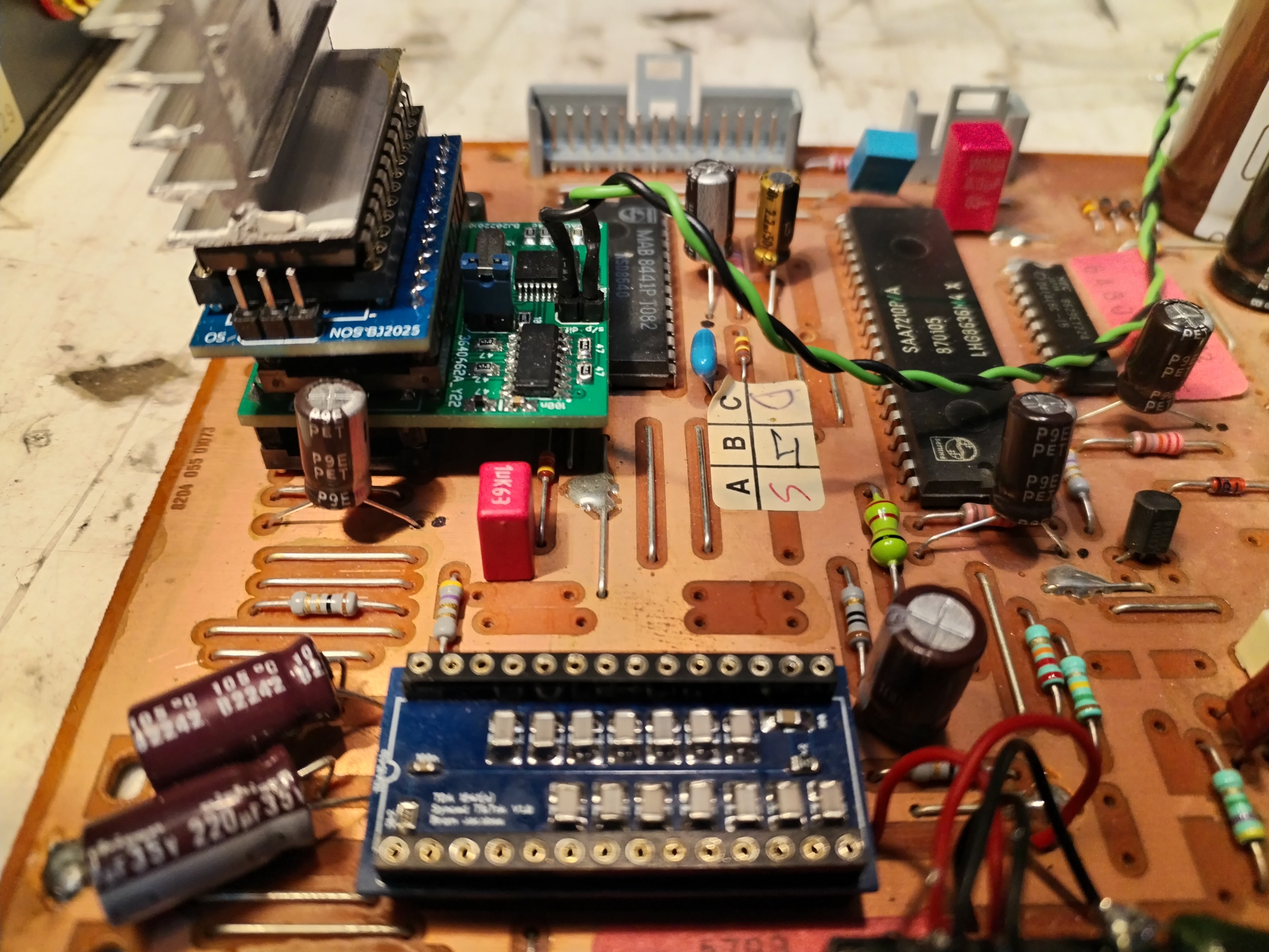

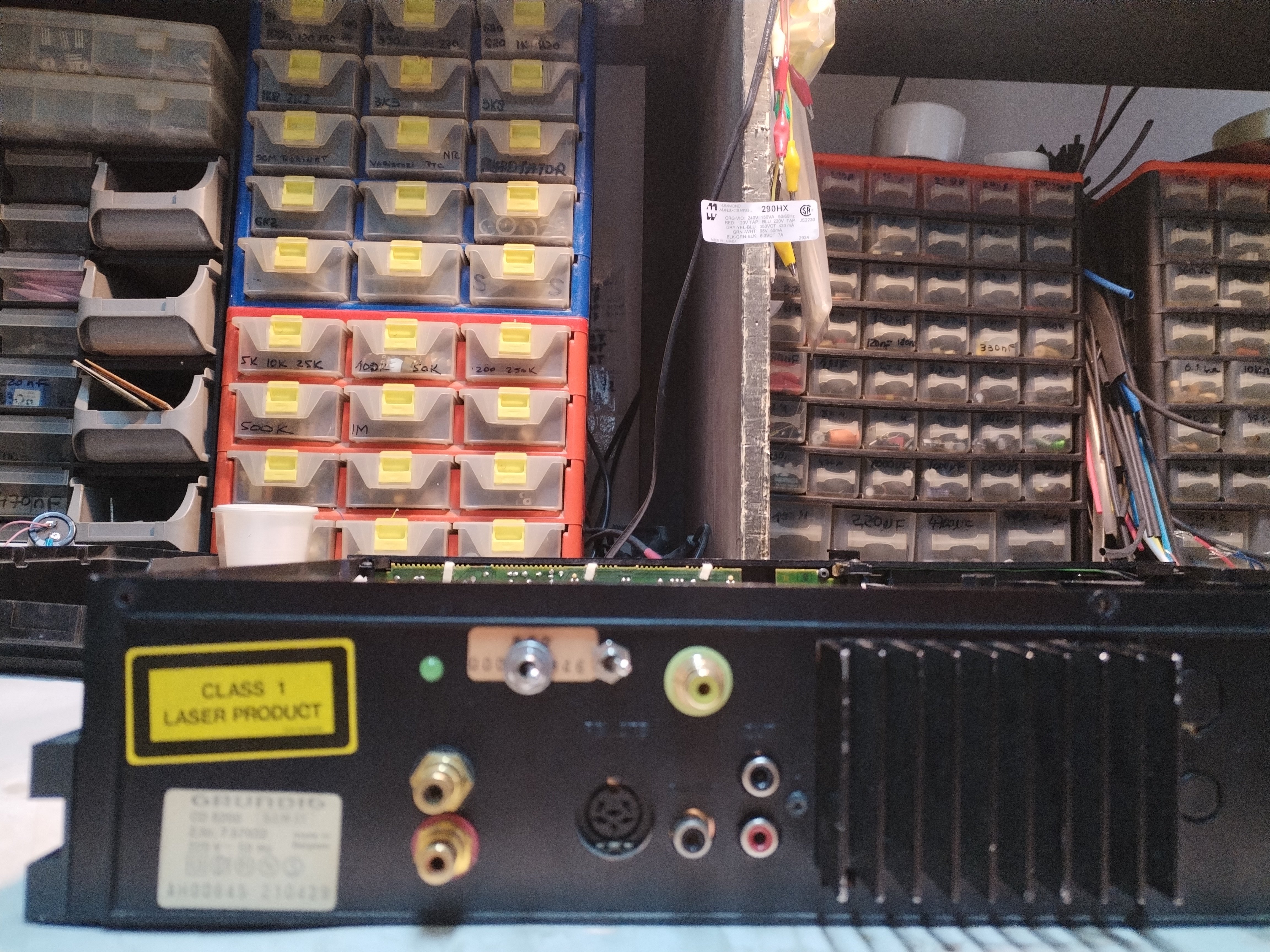

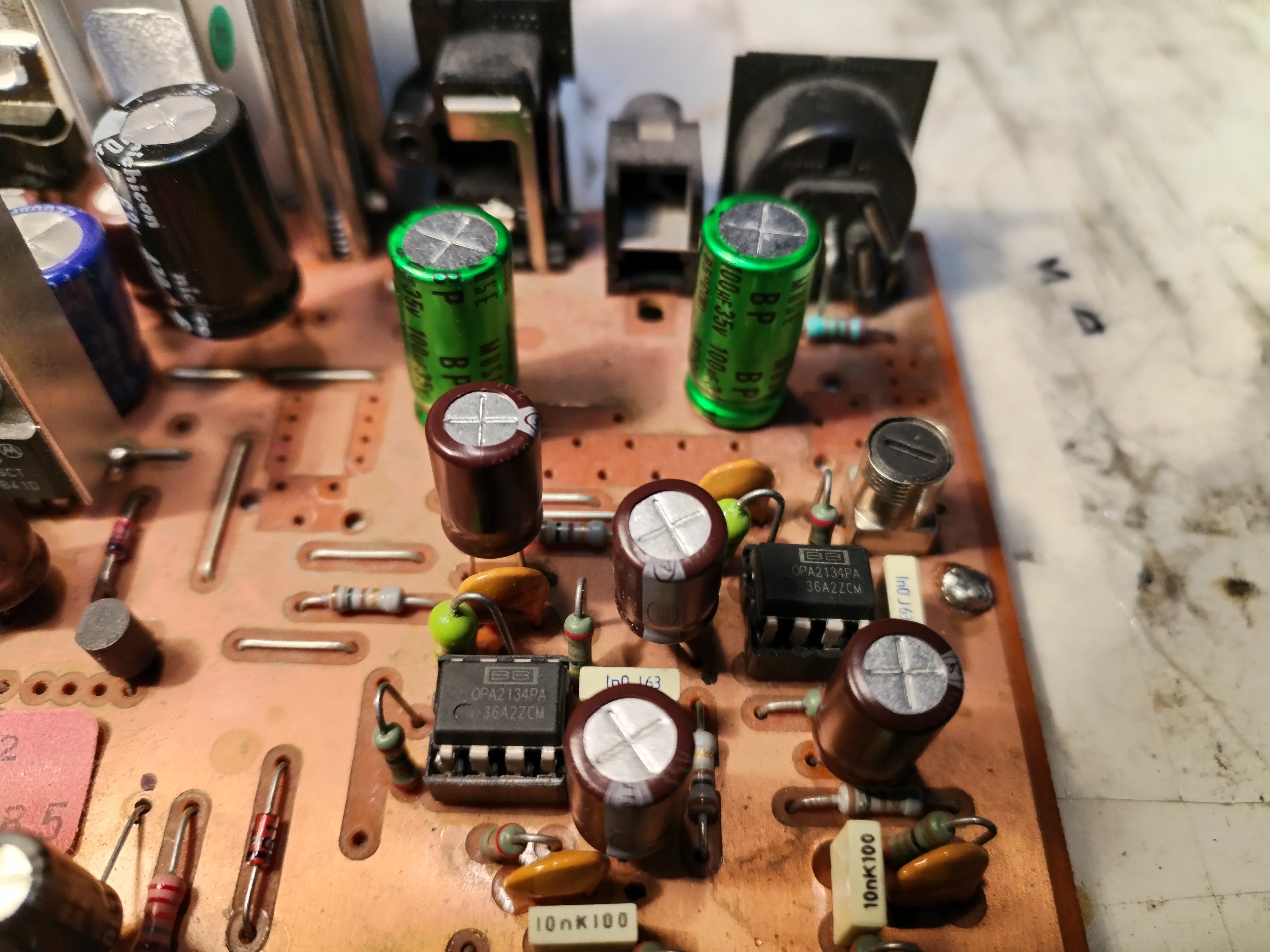

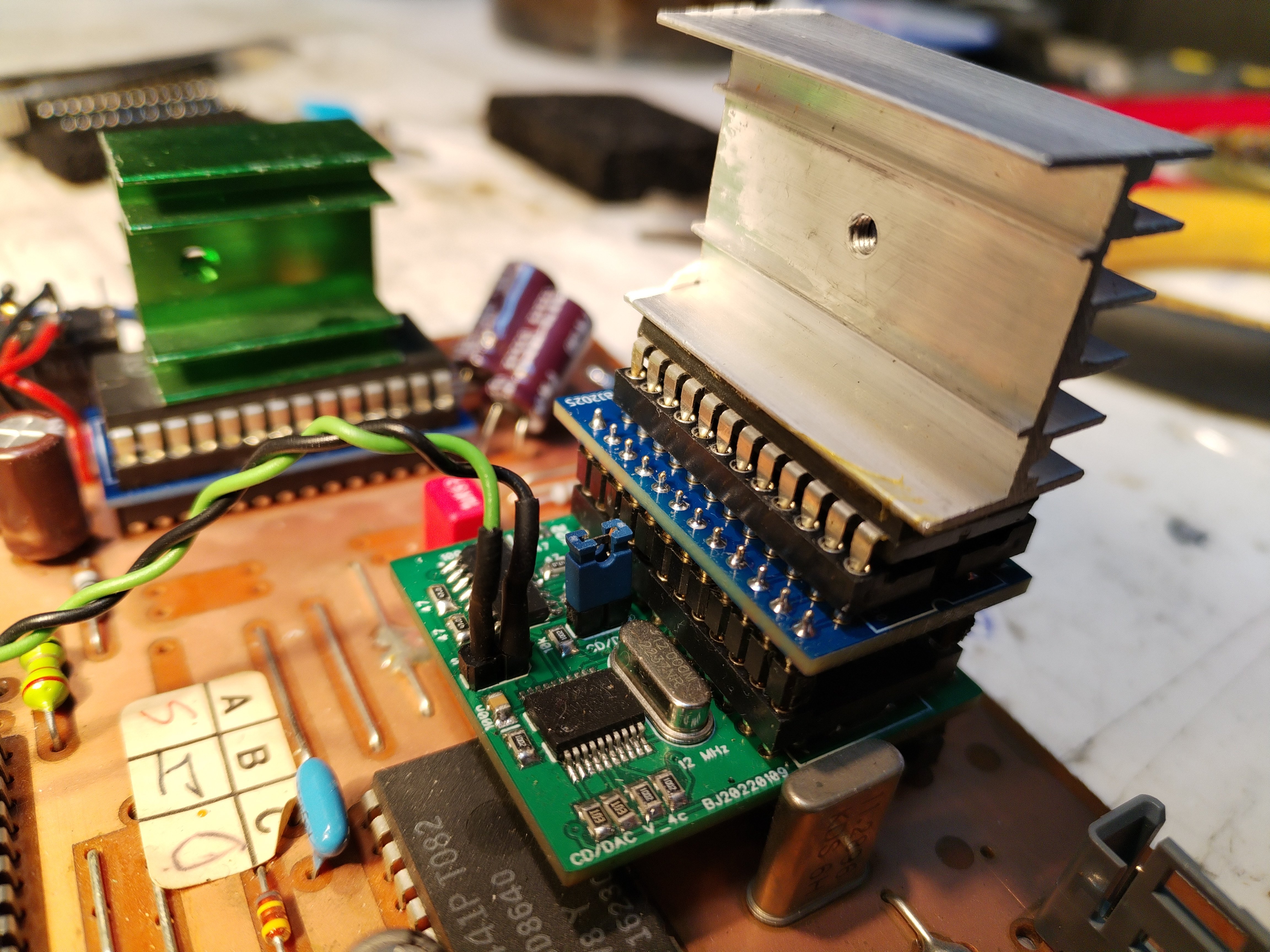

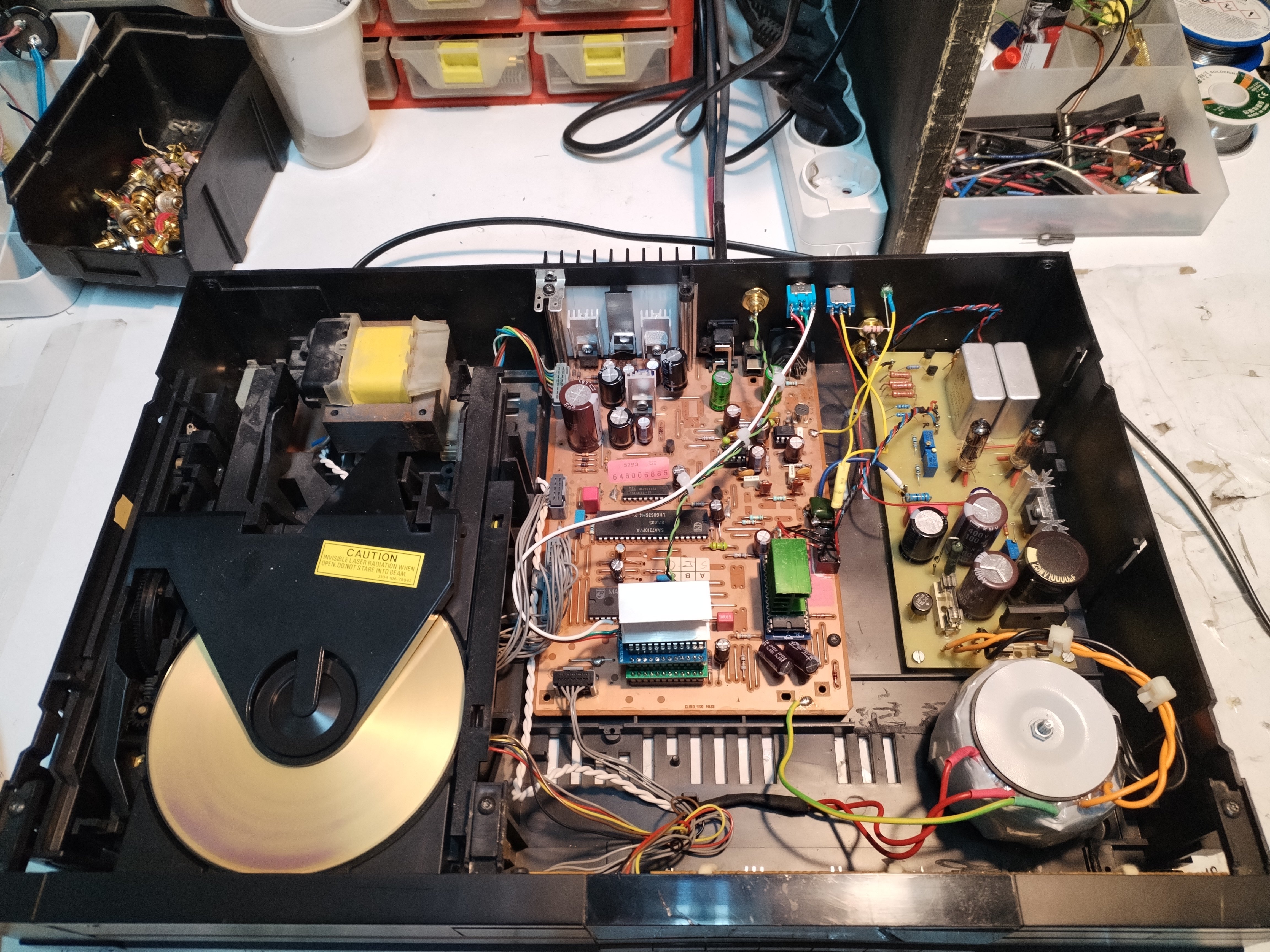

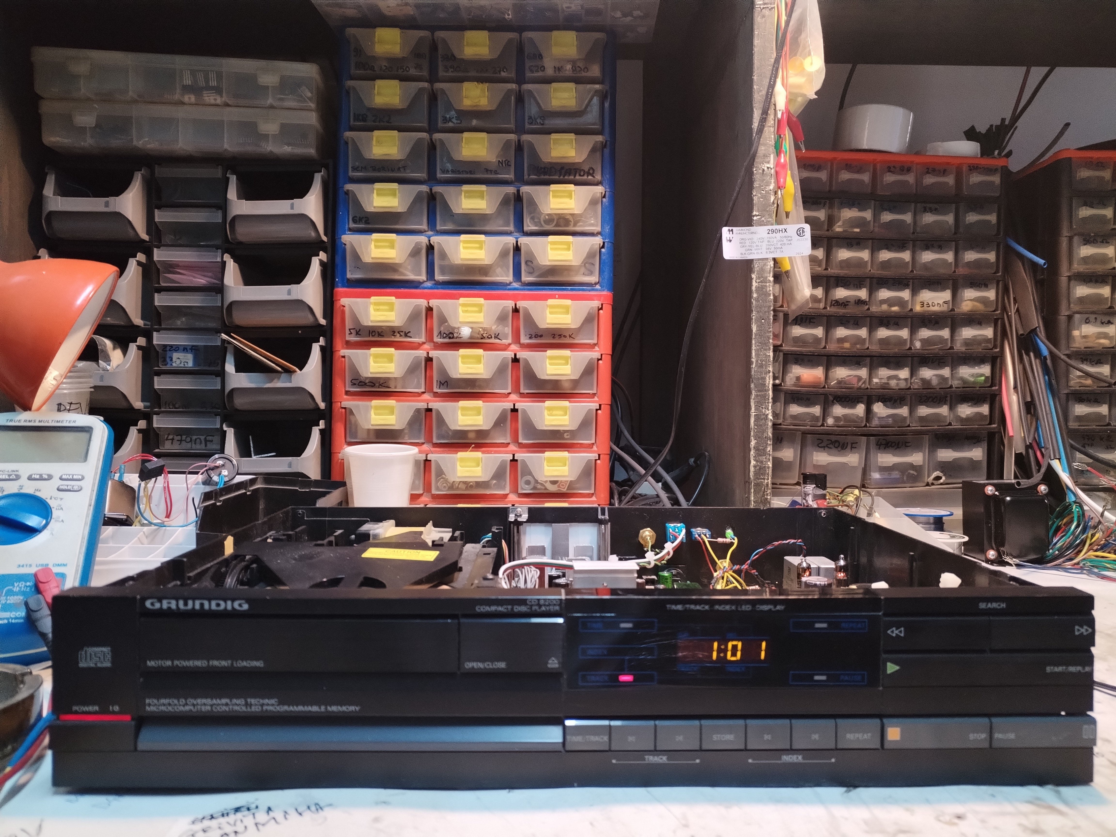

Cred că este cel mai modificat, up-grade, Grundig CD8200 din România.
Etaj de ieșire cu tuburi 6H17B & 6H16B, am păstrat și ieșirile stoc.
Intrare digital coaxială,aparatul se poate folosi și ca DAC,comutarea se face automat când primește semnal digital.
In etajul de ieșire stoc am înlocuit LM833 cu OPA2134.
Modul care face NOS/OS .

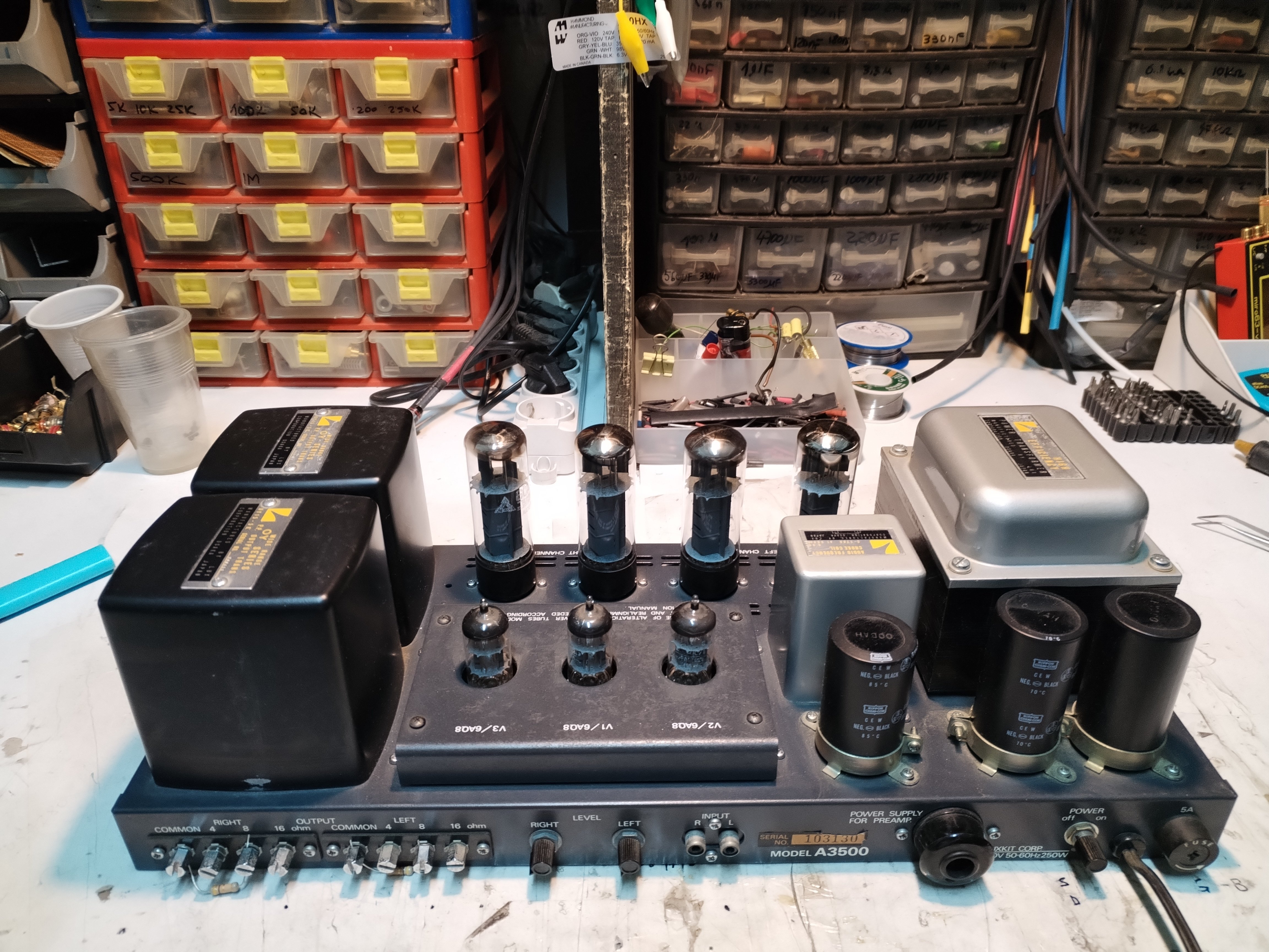

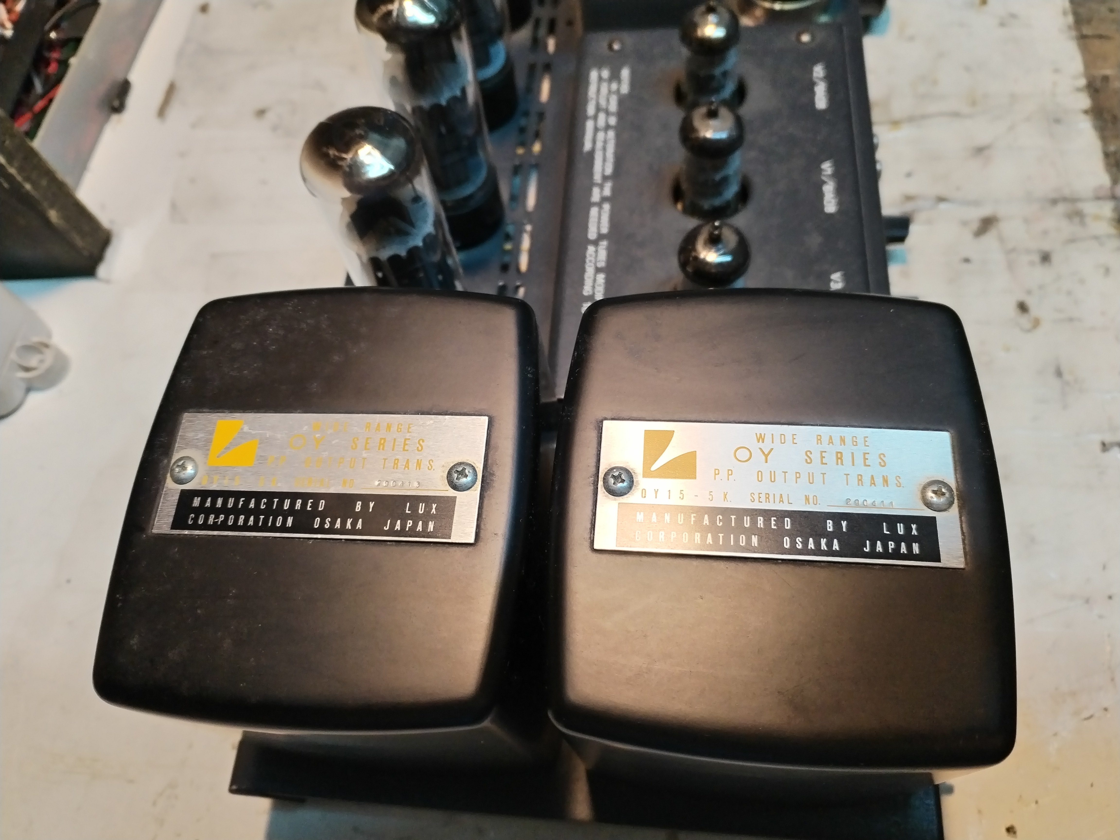

Luxman A3500
addybiru (Dum Ian 18, 2026 12:57 pm)

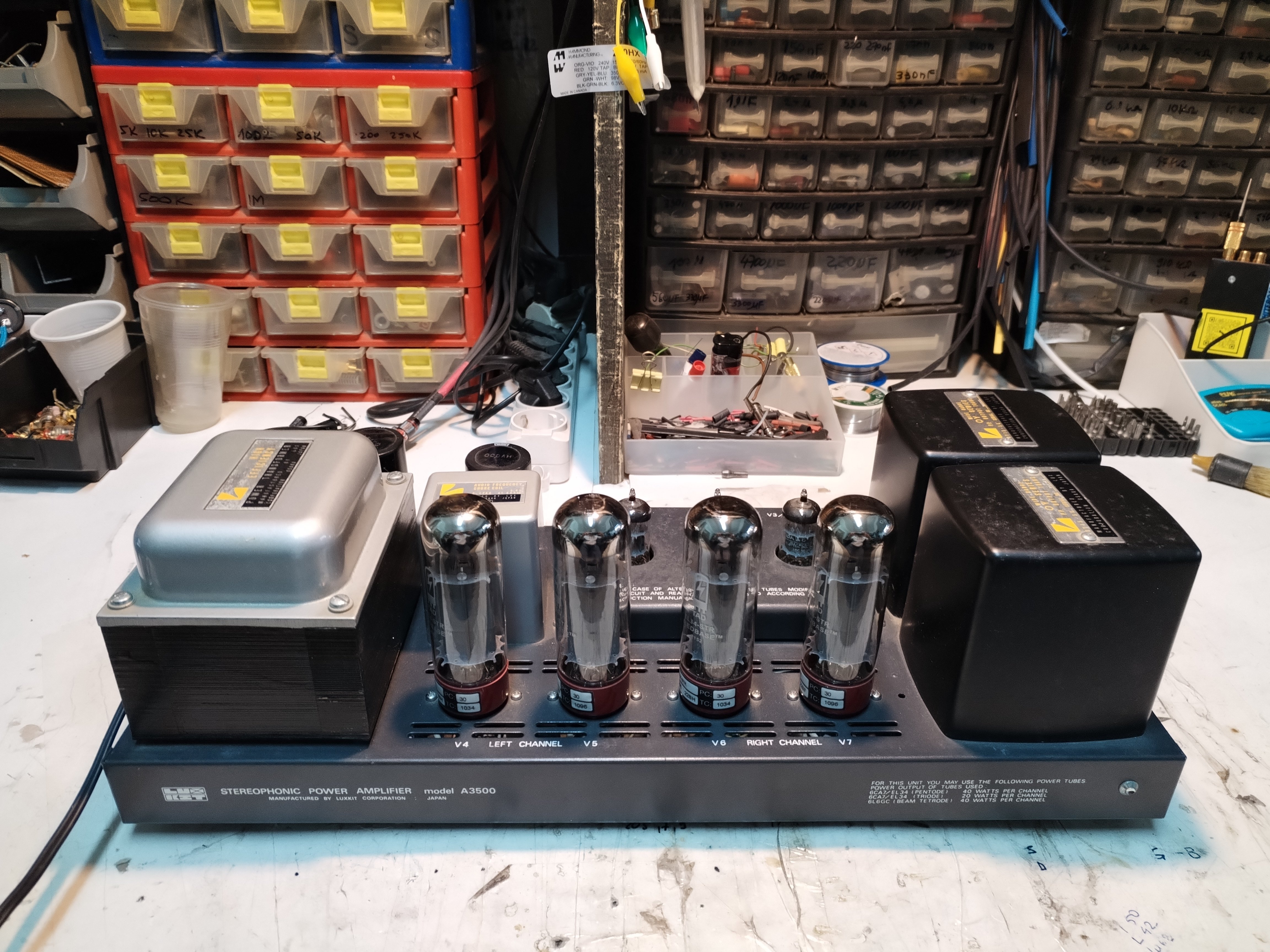

#103

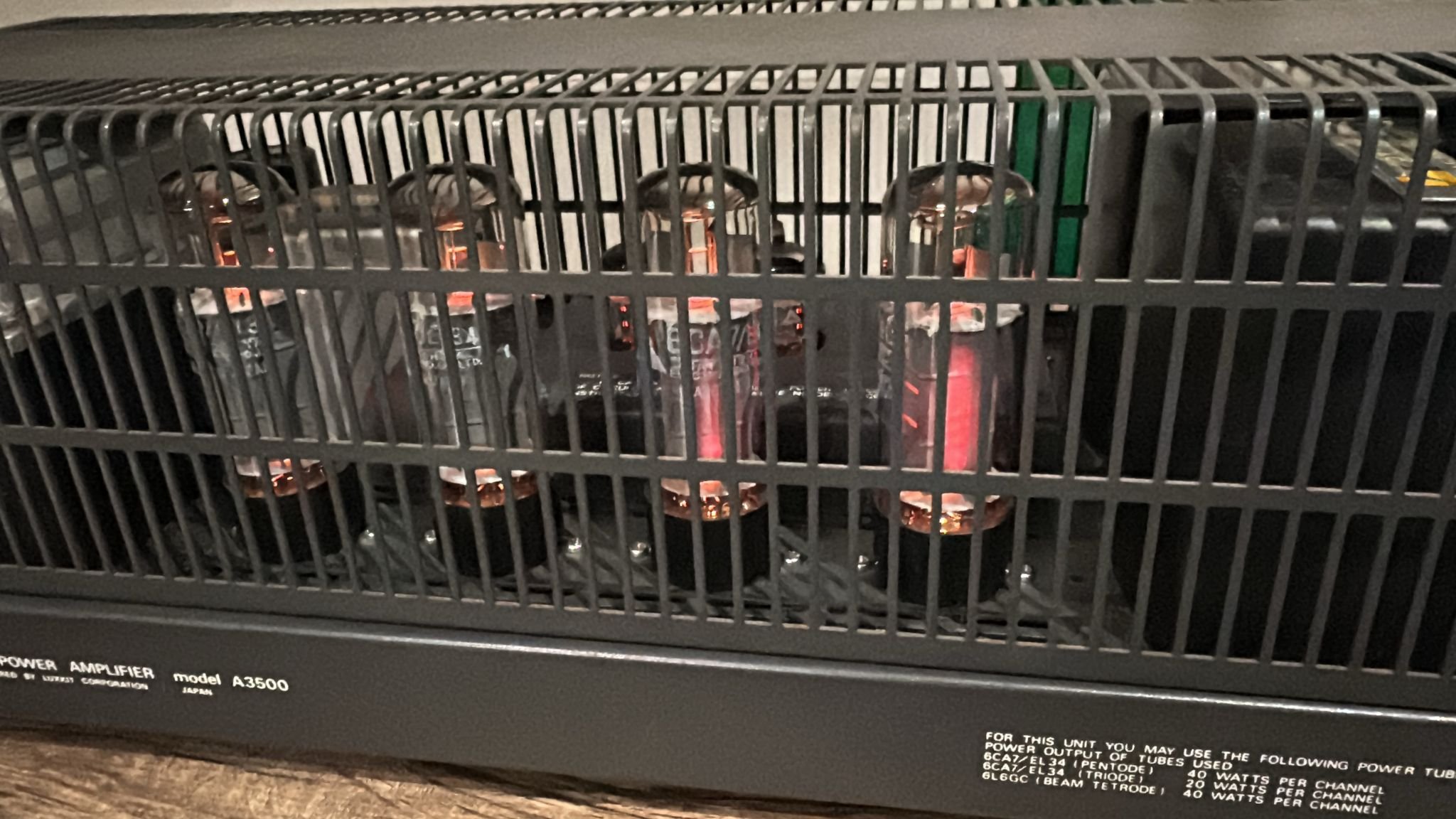

La ultima poză anozii finalelor s-au înroșit...!... cele 2 din dreapta....de ce ?
#104
Eu cred ca asa erau inainte de depanare, interesant amplificator....
Se vede ca in poza fara gratar sunt alte lampi....
#105
Poza cu anozii roșii este de la proprietar .
Amplificatorul a fost cumpărat din Japonia ca defect ,tuburile sunt cele cu care a fost vândut ca kit,se asambla acasă,fiind mult mai ieftin decât asamblat,cam cu 70% mai ieftin decât produsul finit in magazin.

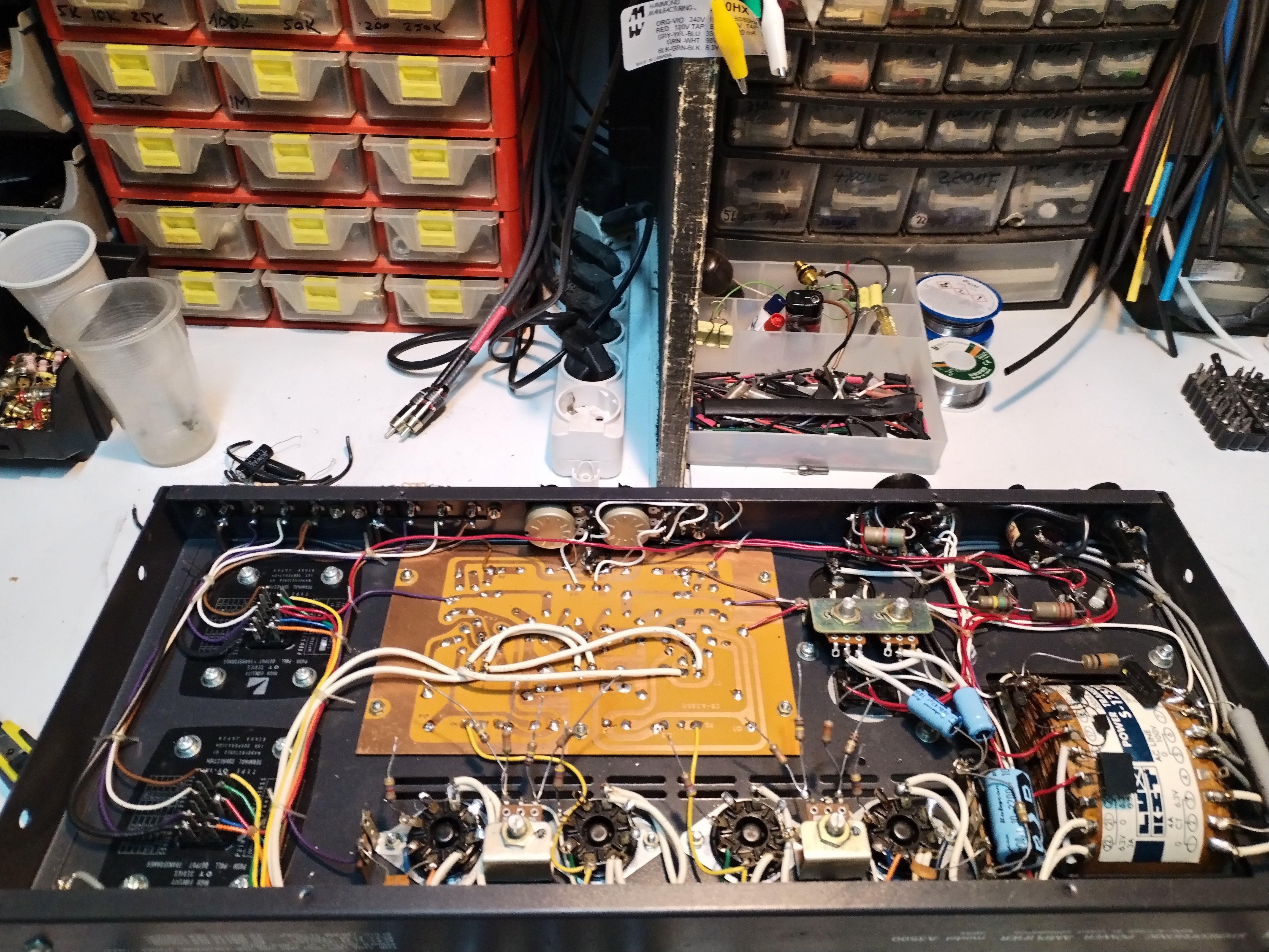

Am montat eu rezistențe in catozii tuburilor finale ,ca să poți măsura biasul .
Amplificatorul are un sunet de excepție,asta datorită transformatoarelor de ieșire ,schema este banală și clasică,se găsește pe net schema .
Amplificatorul a costat 300$ ,transportul și vama 430$ ,730$ este un preț extraordinar pentru un asemenea amplificator! Mic .
Pe mine mă costă aproximativ 2300lei doar transformatoarele pentru unele amplificatoare pe care le fac .
#106

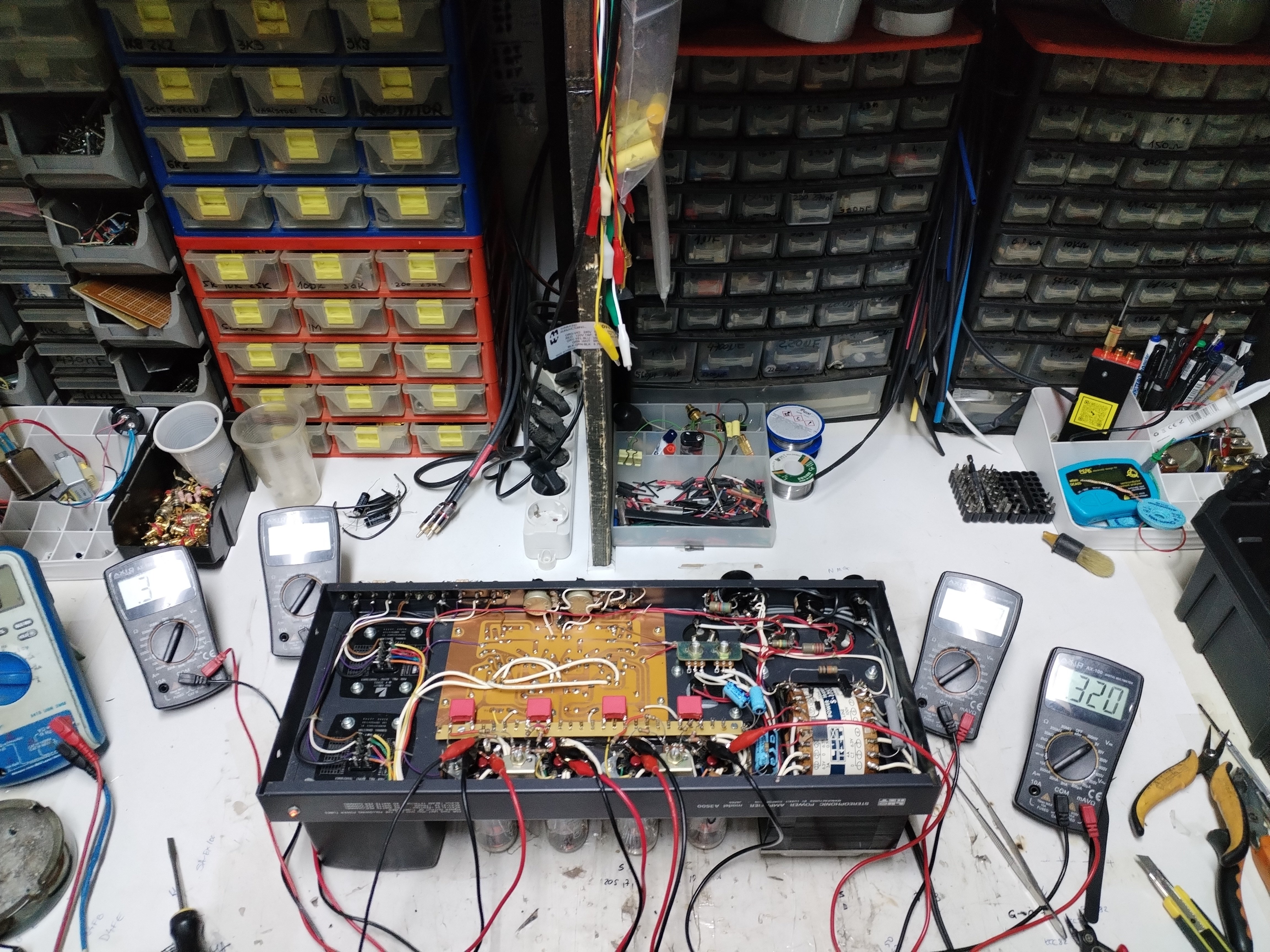

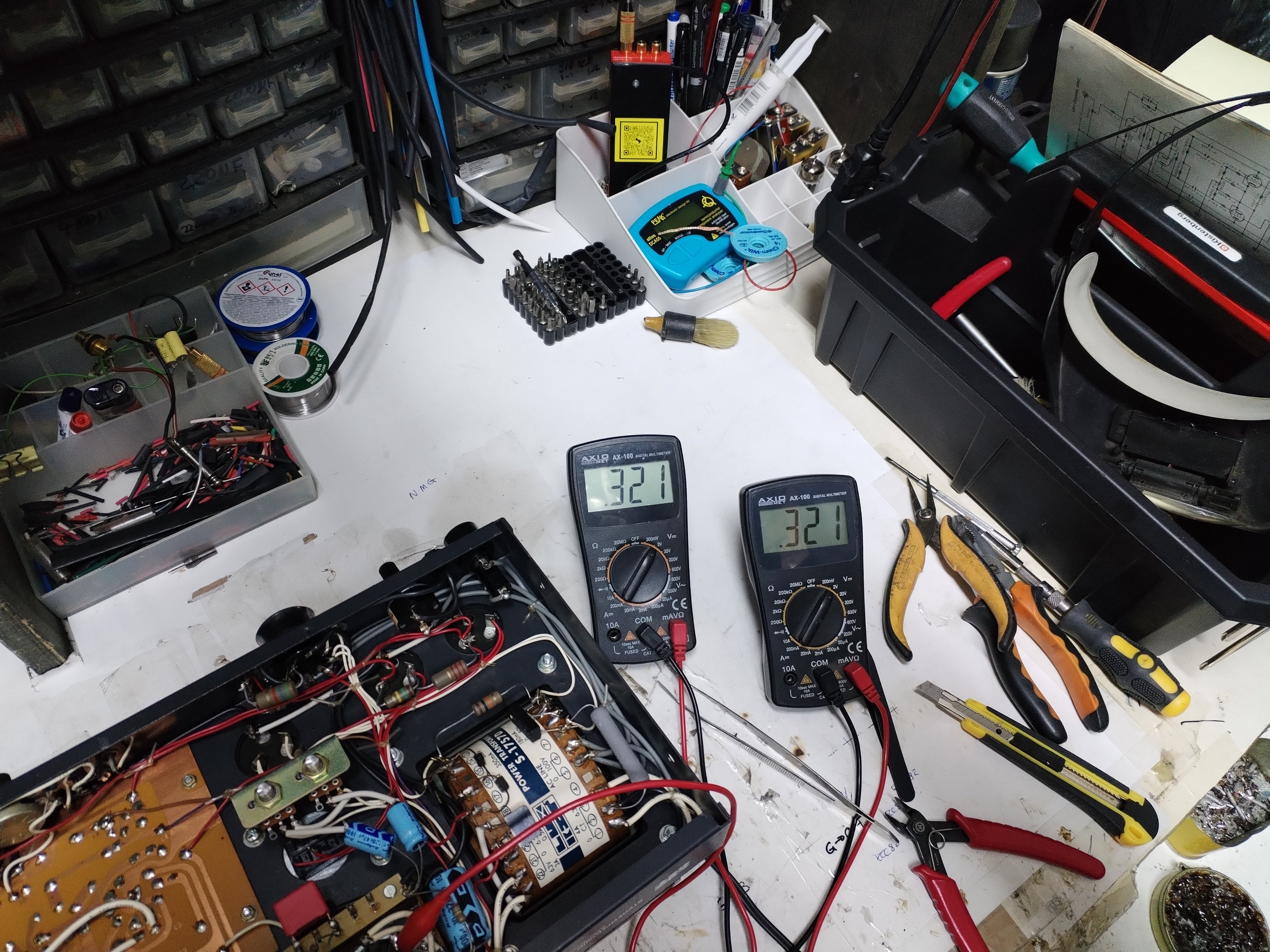

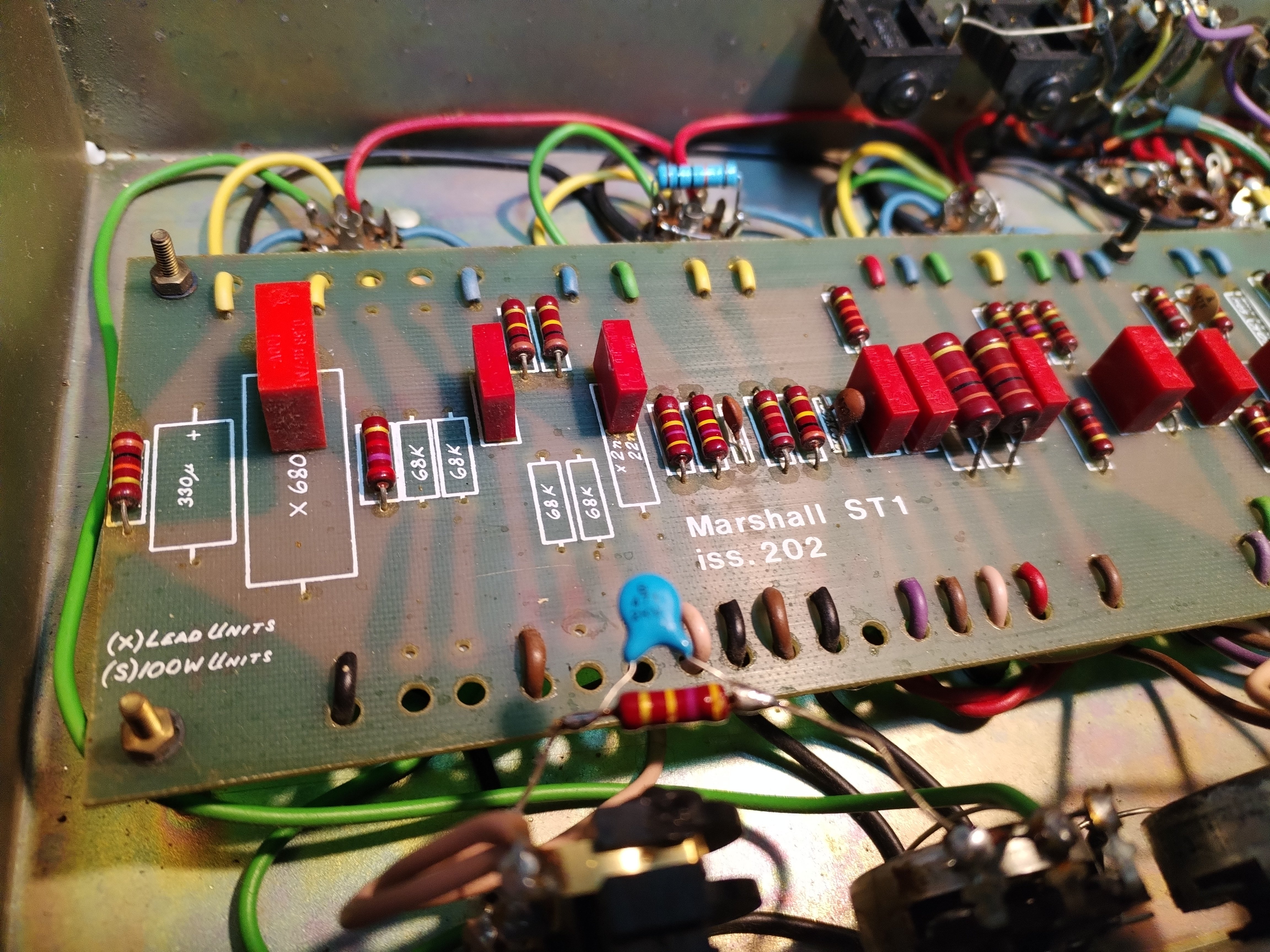

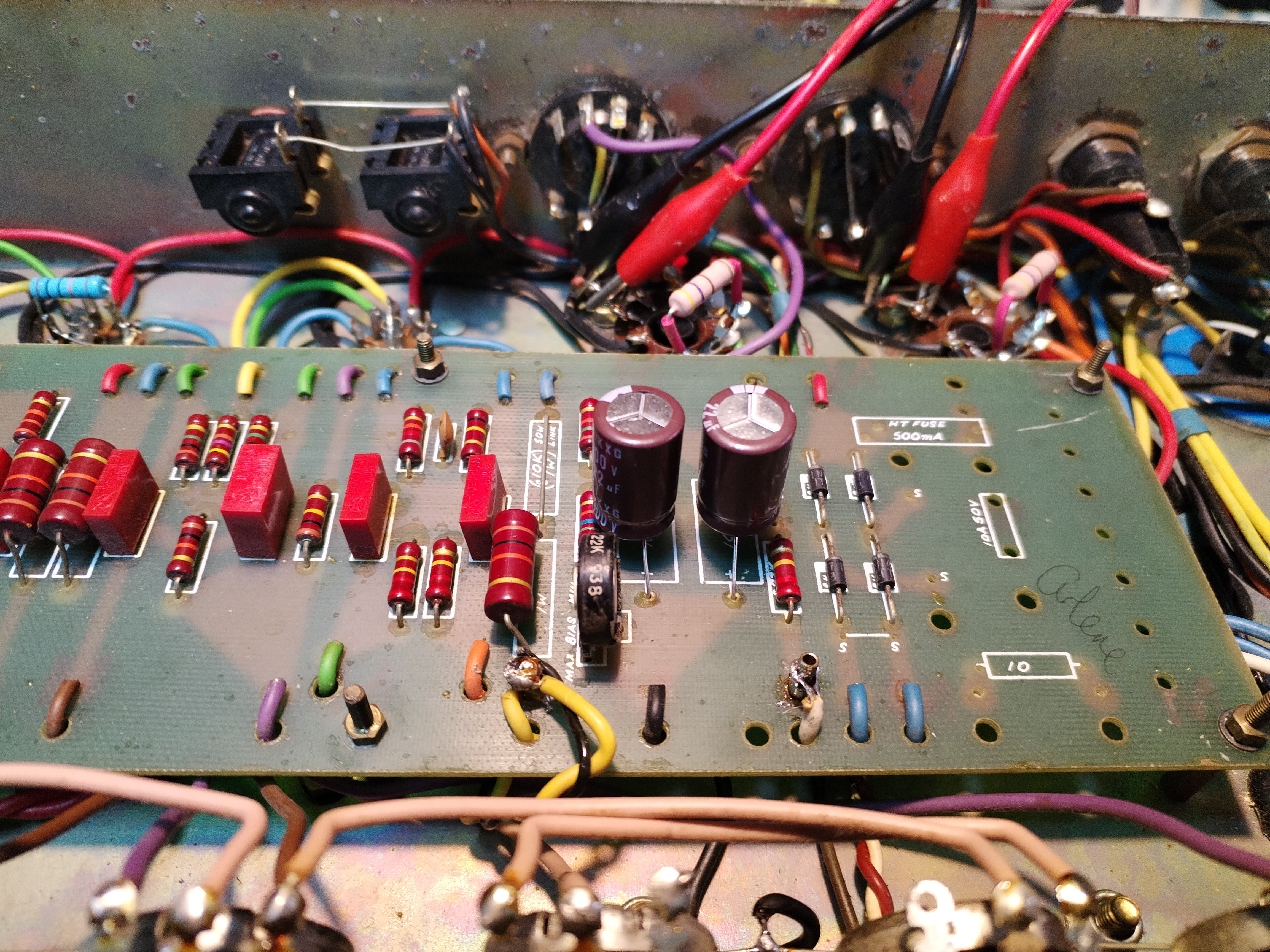

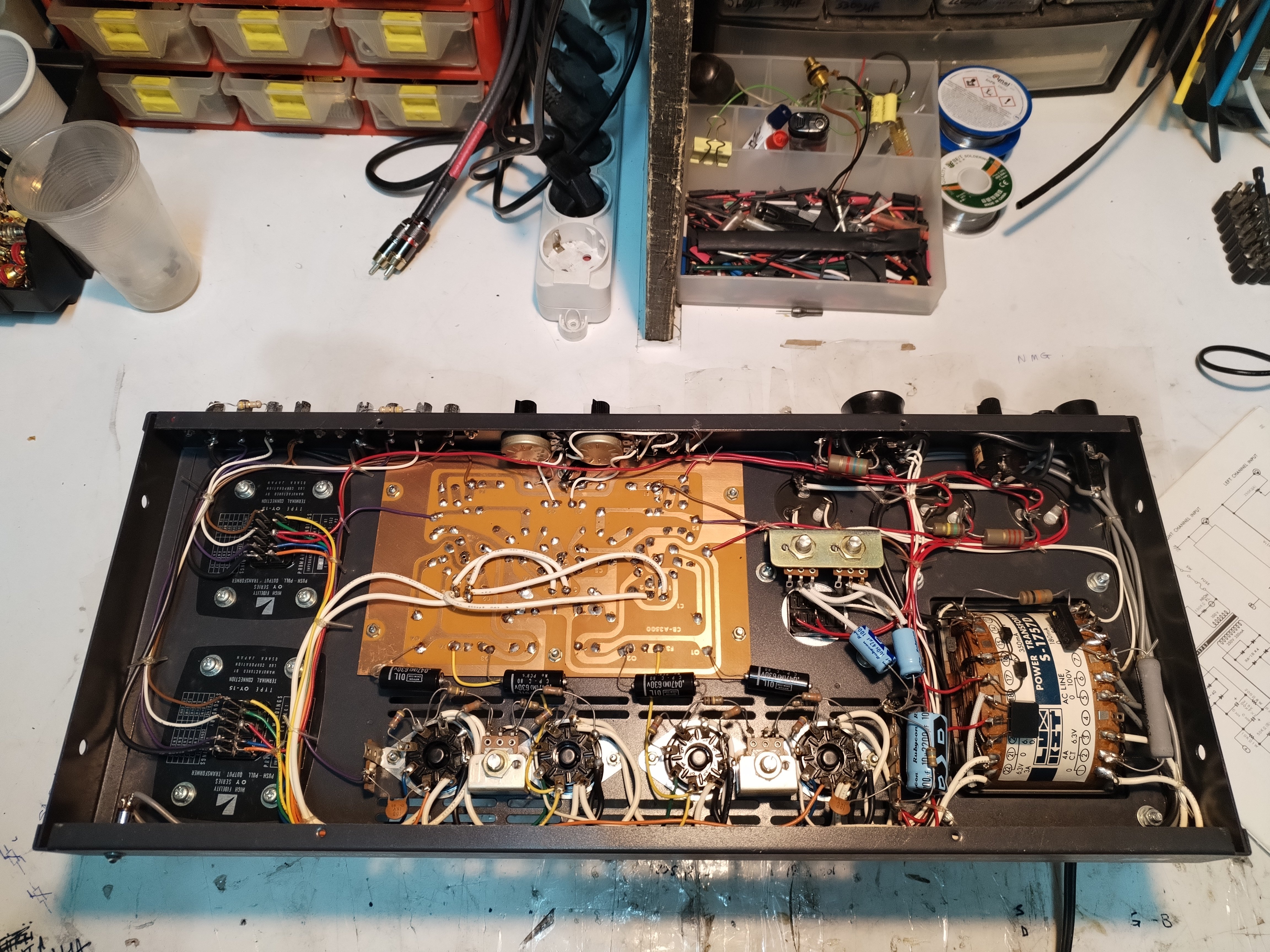

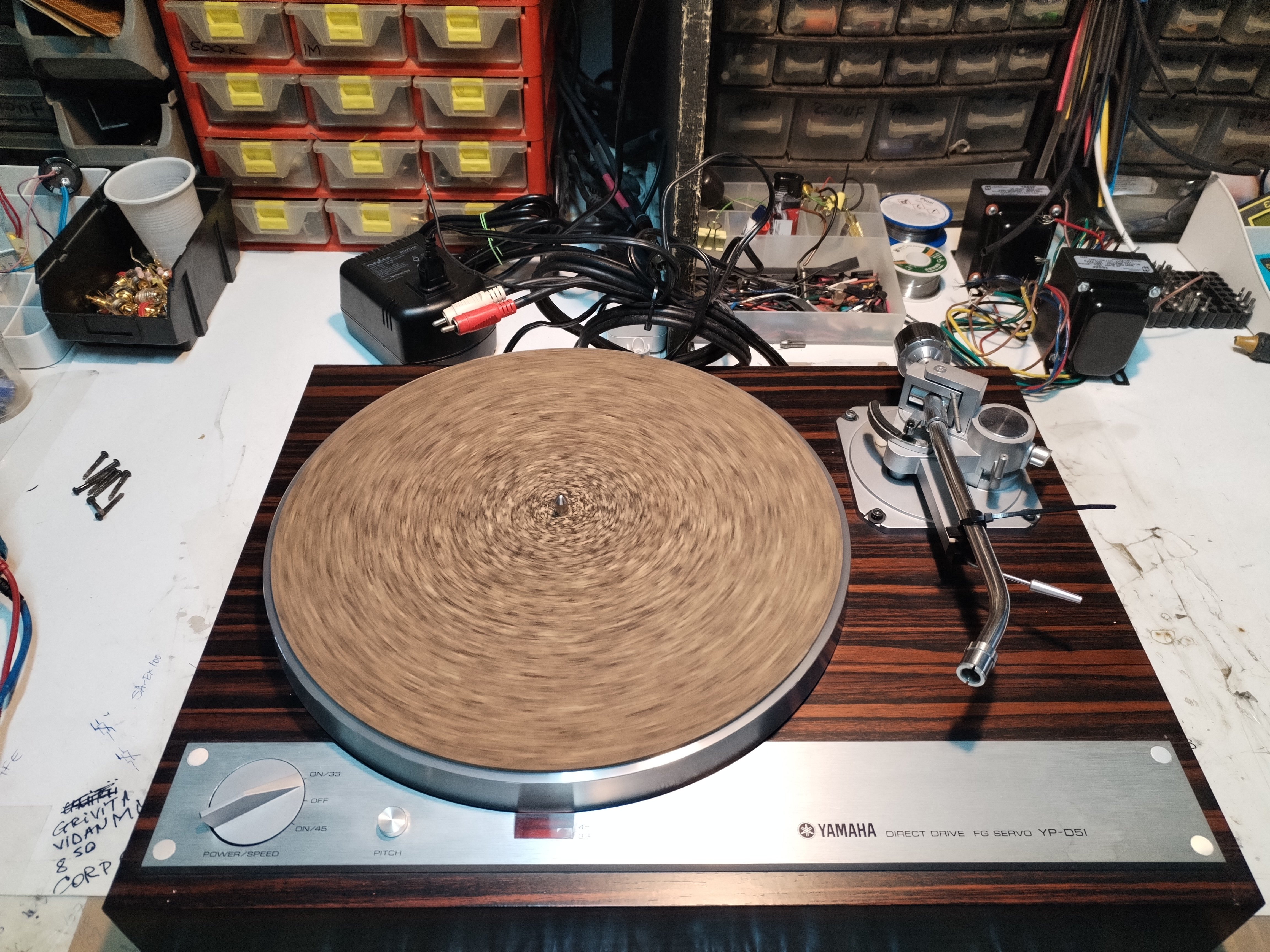

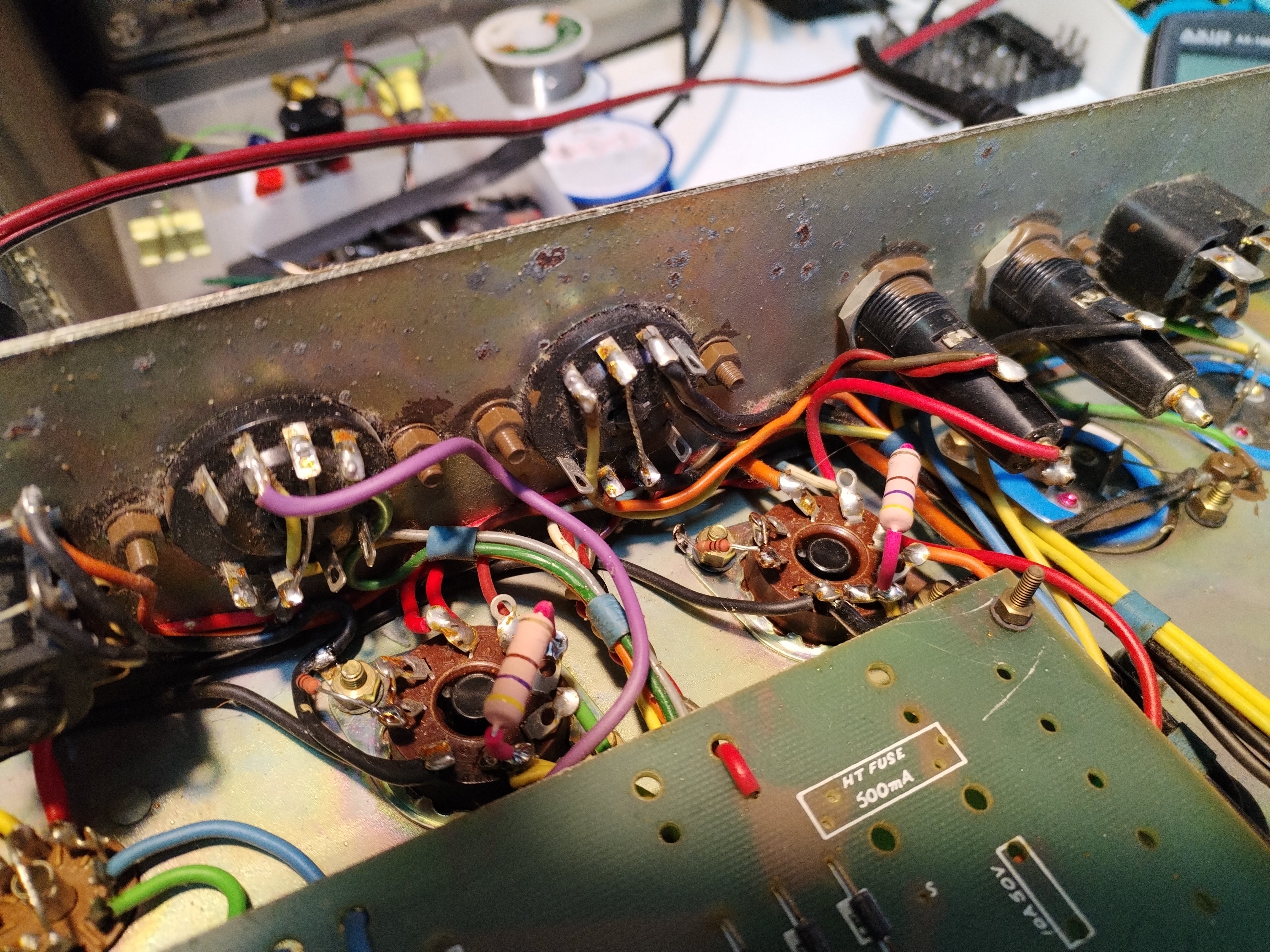

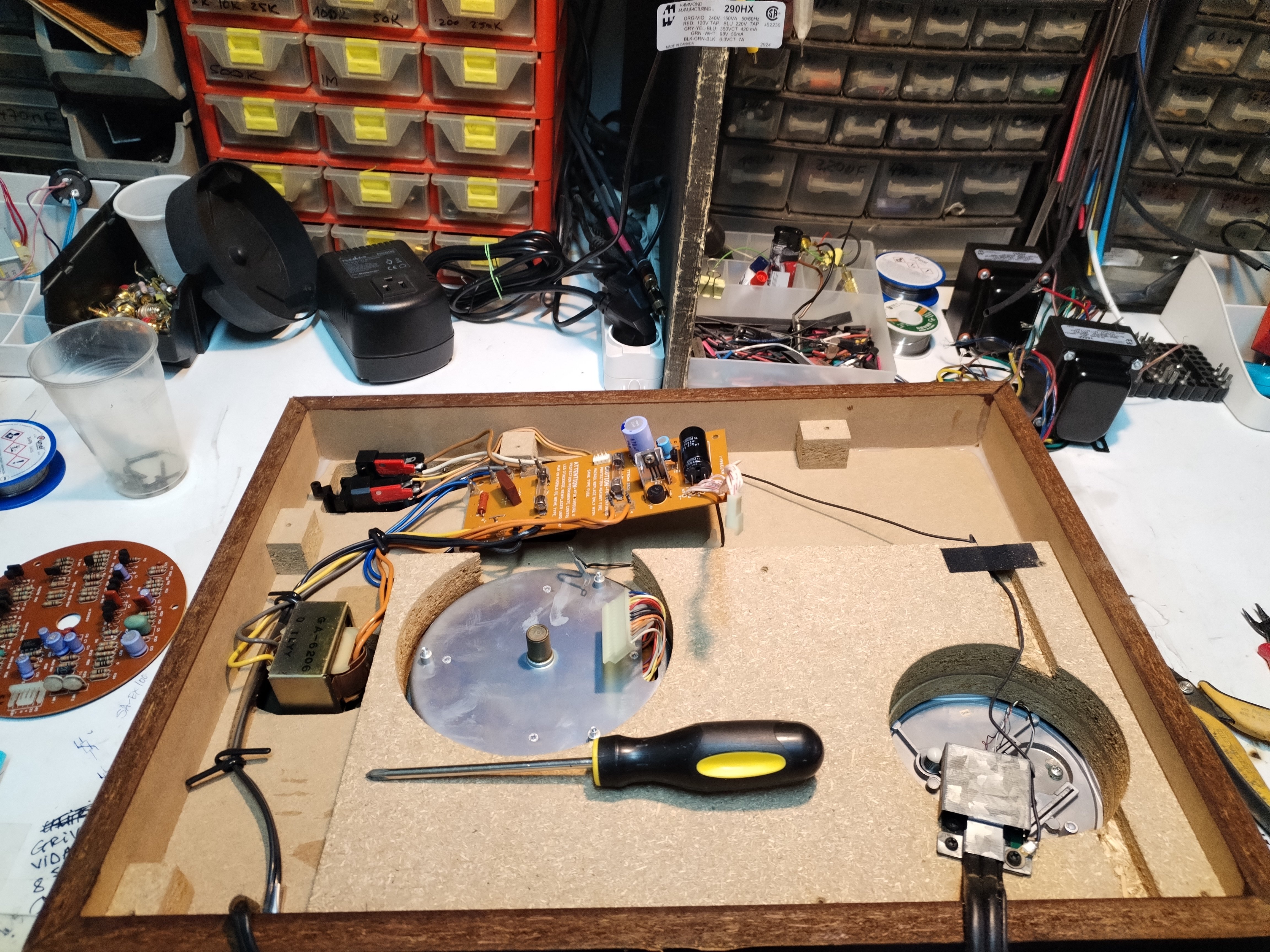

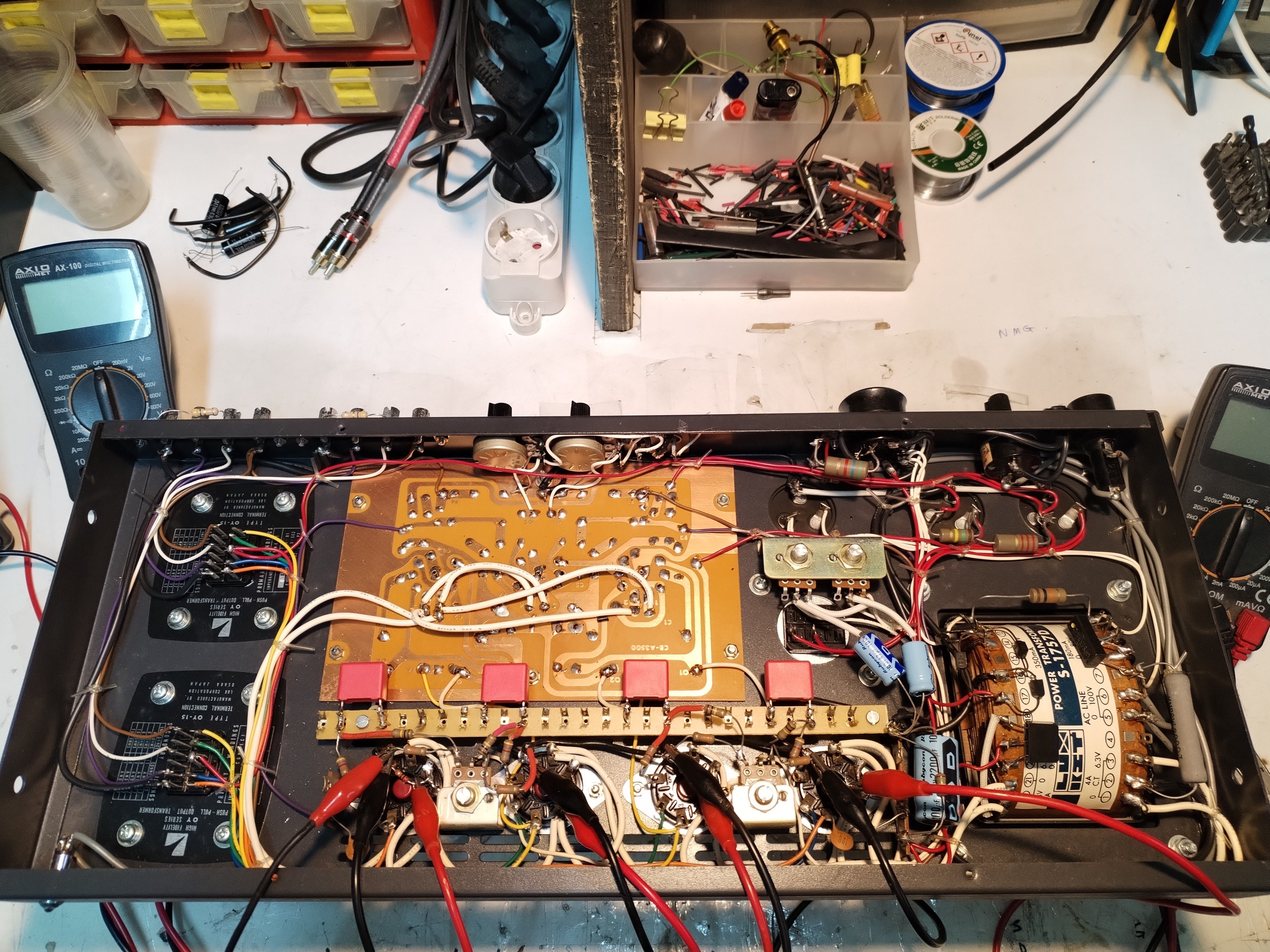

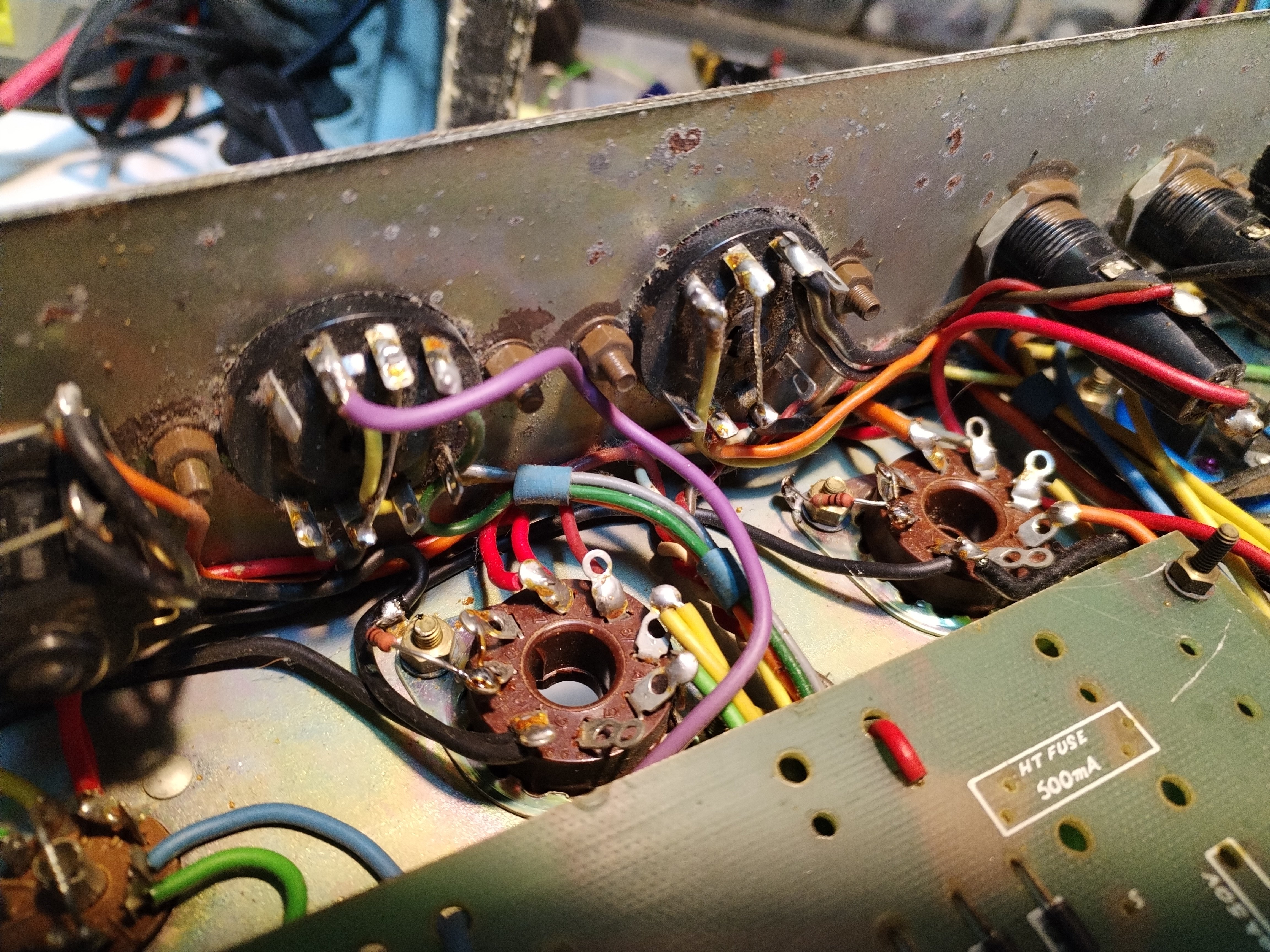

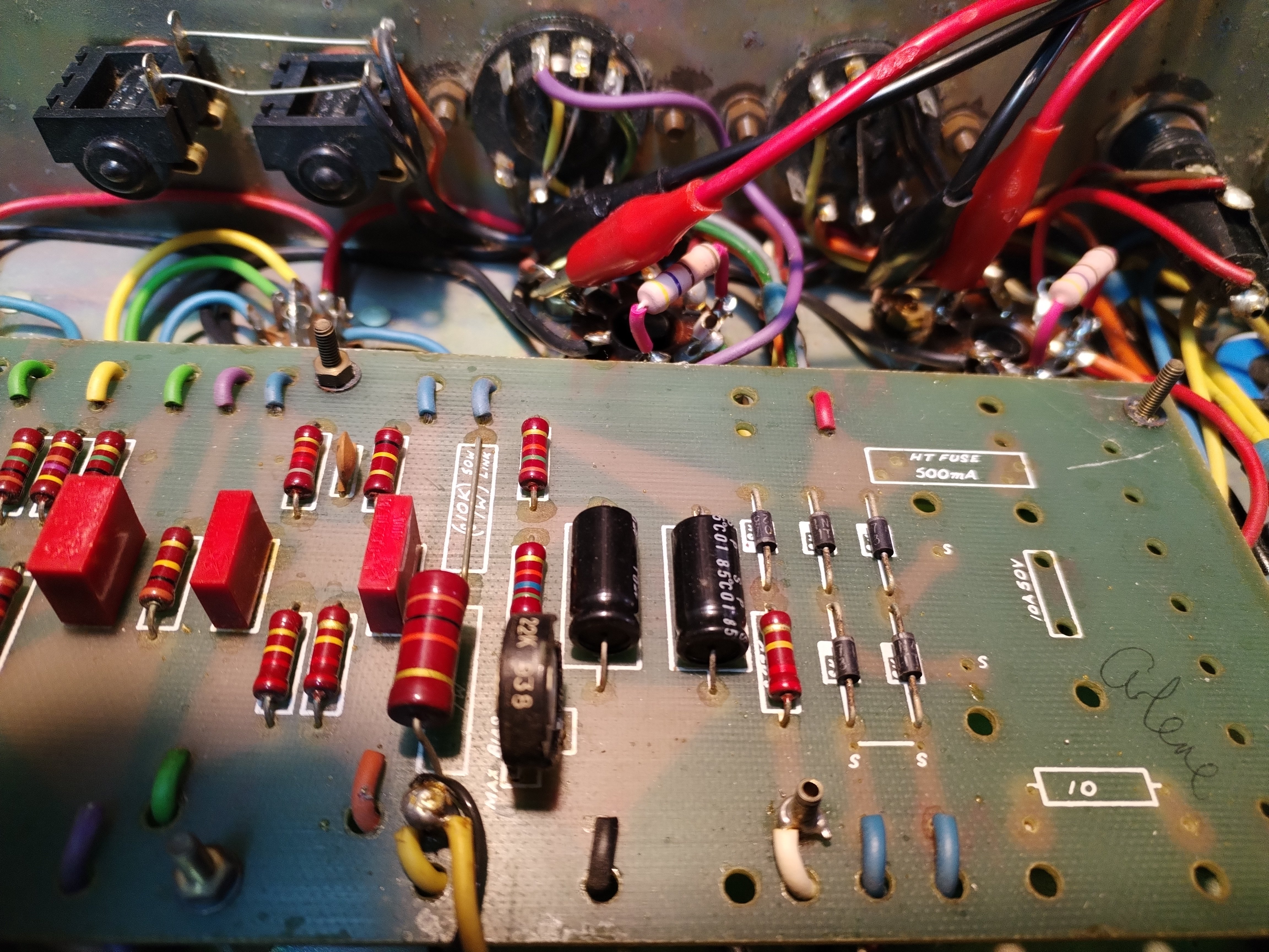

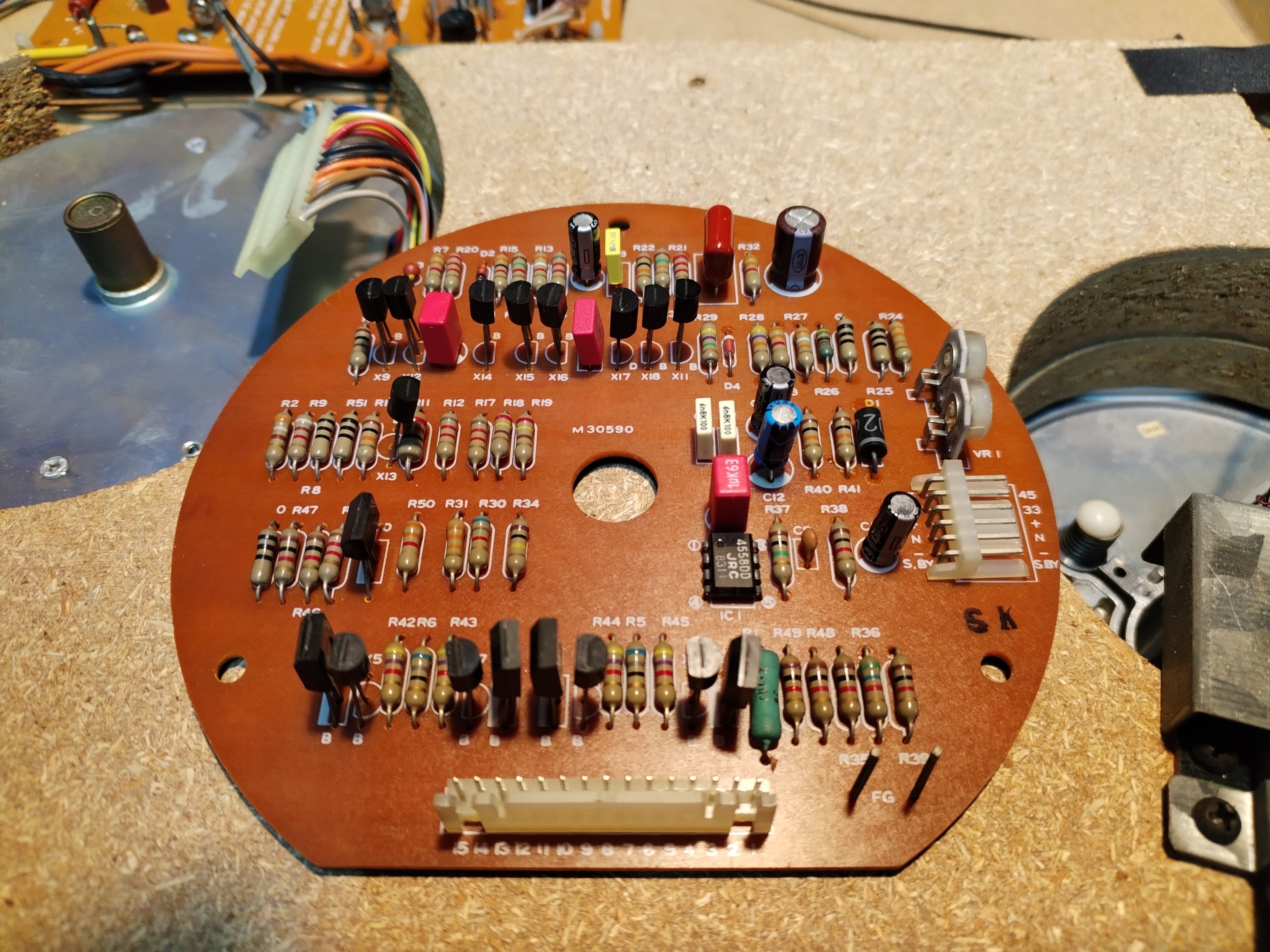

Yamaha YP-D51 & Marshall JMT 50
La Yamaha .....probleme cu turația instabilă, recap și schimbat 4558 .

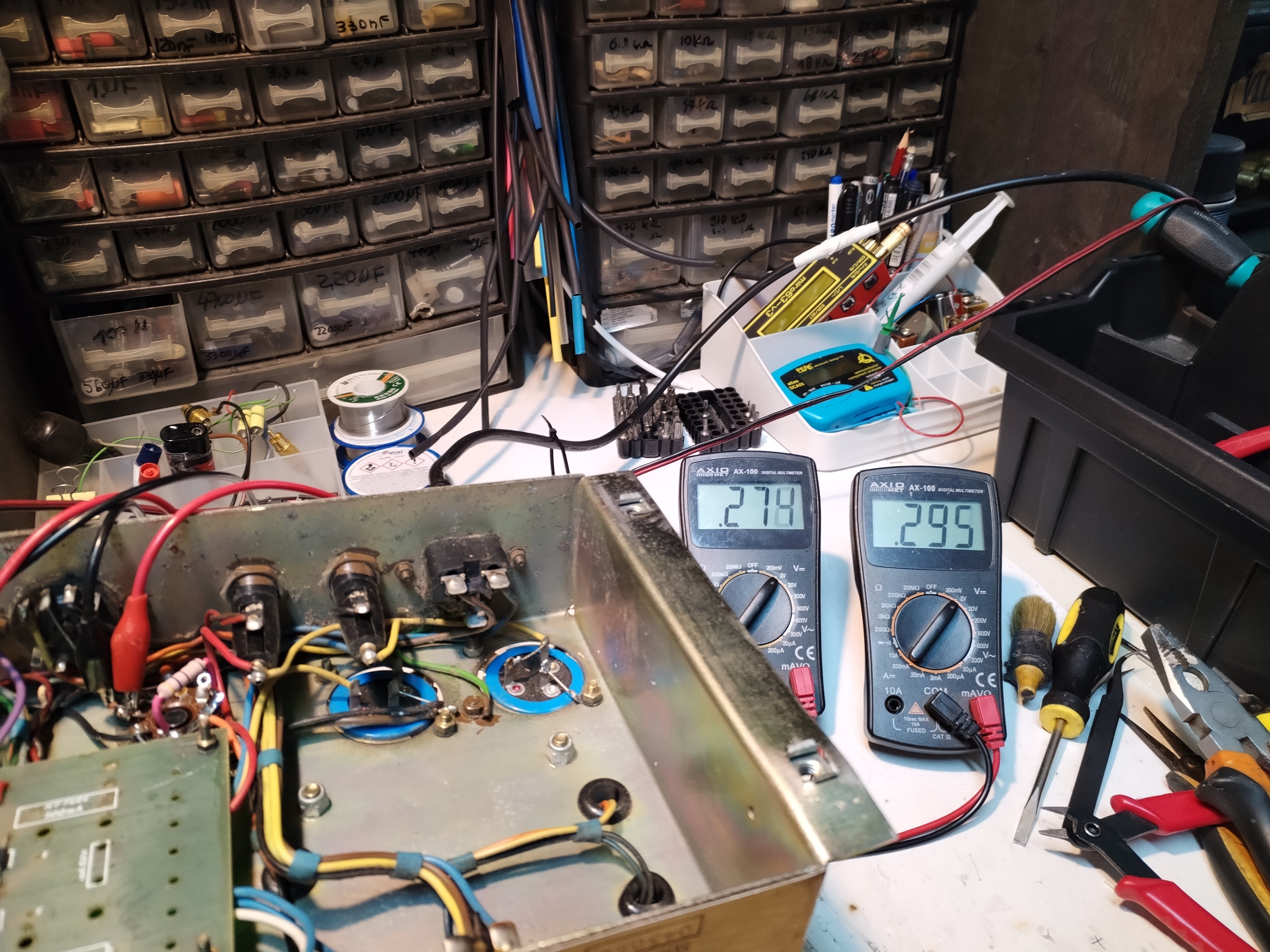

La Marshall ....humm cu carul , uscați condensatorii care filtrează tensiunea de negativare,am montat rezistente in catozii tuburilor finale ca să se poată măsura curentul de bias .
Se observă o diferență între tensiunile măsurate pe rezistențele din catozi , de ce ? Pentru că rezistența bobinelor din primarul tarafului de ieșire nu sunt egale , eu la toate amplificatoarele construite am reglaj de bias pentru fiecare tub final in parte .
addybiru (Dum Ian 18, 2026 12:56 pm)

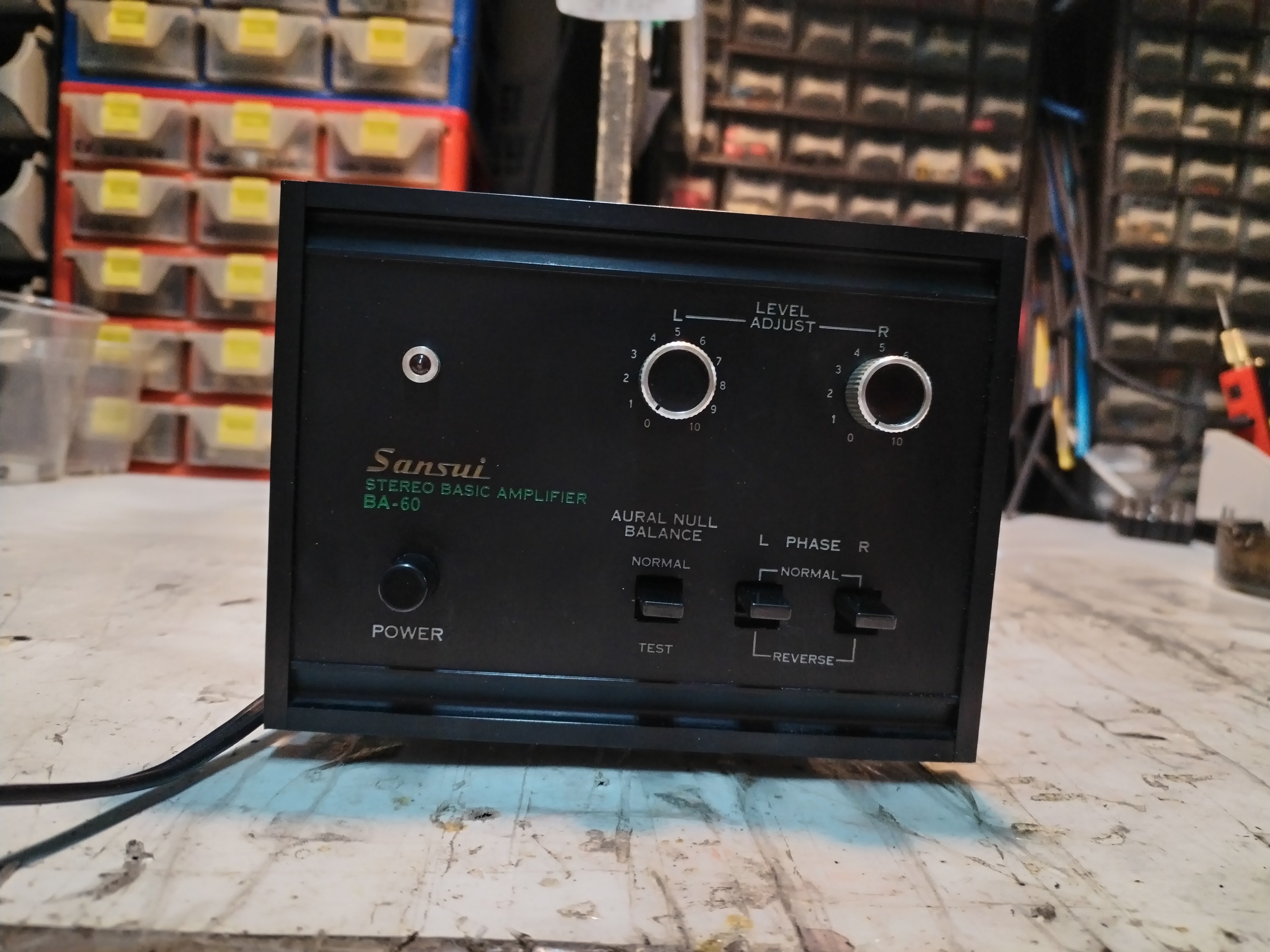

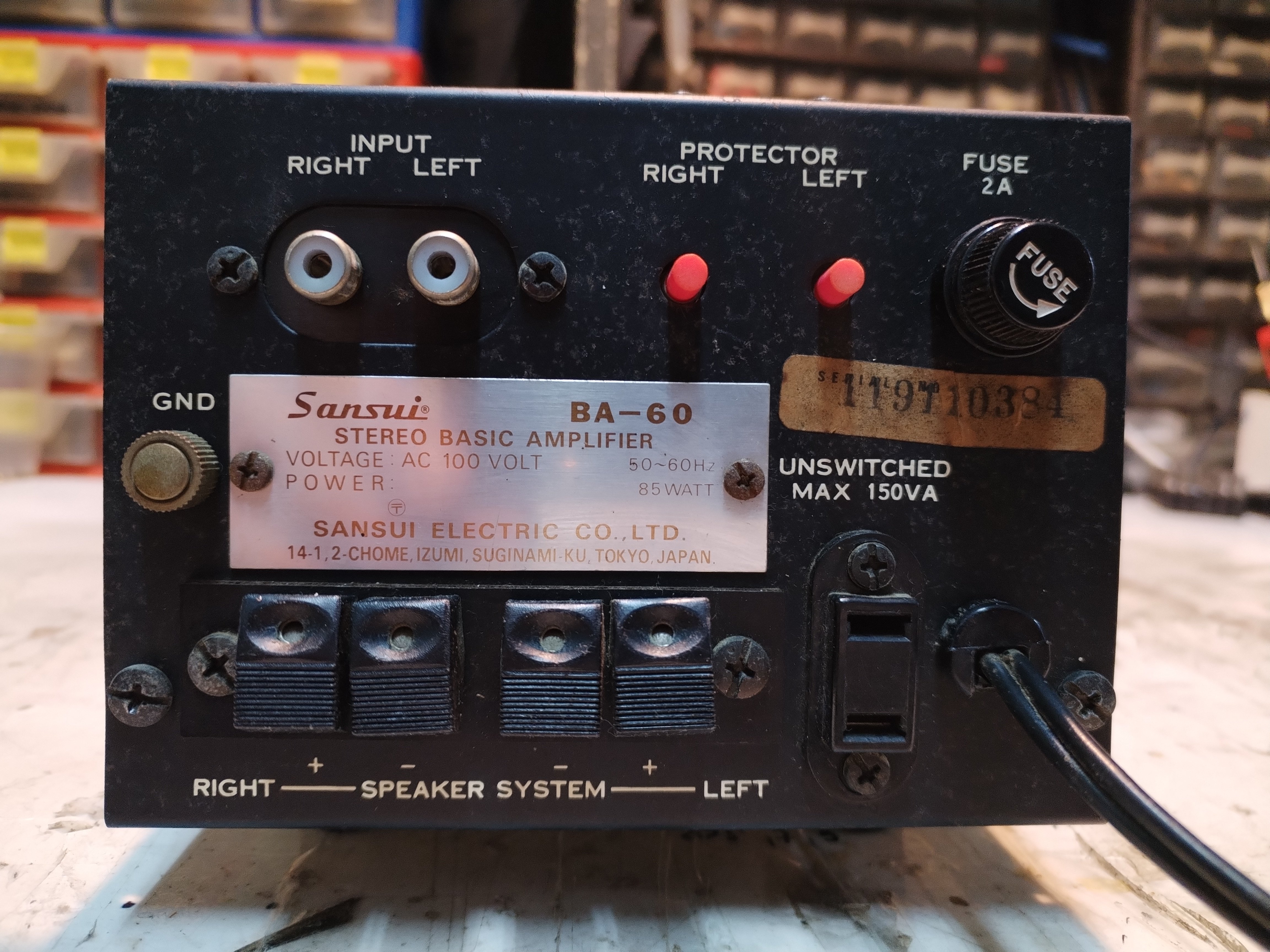

#107

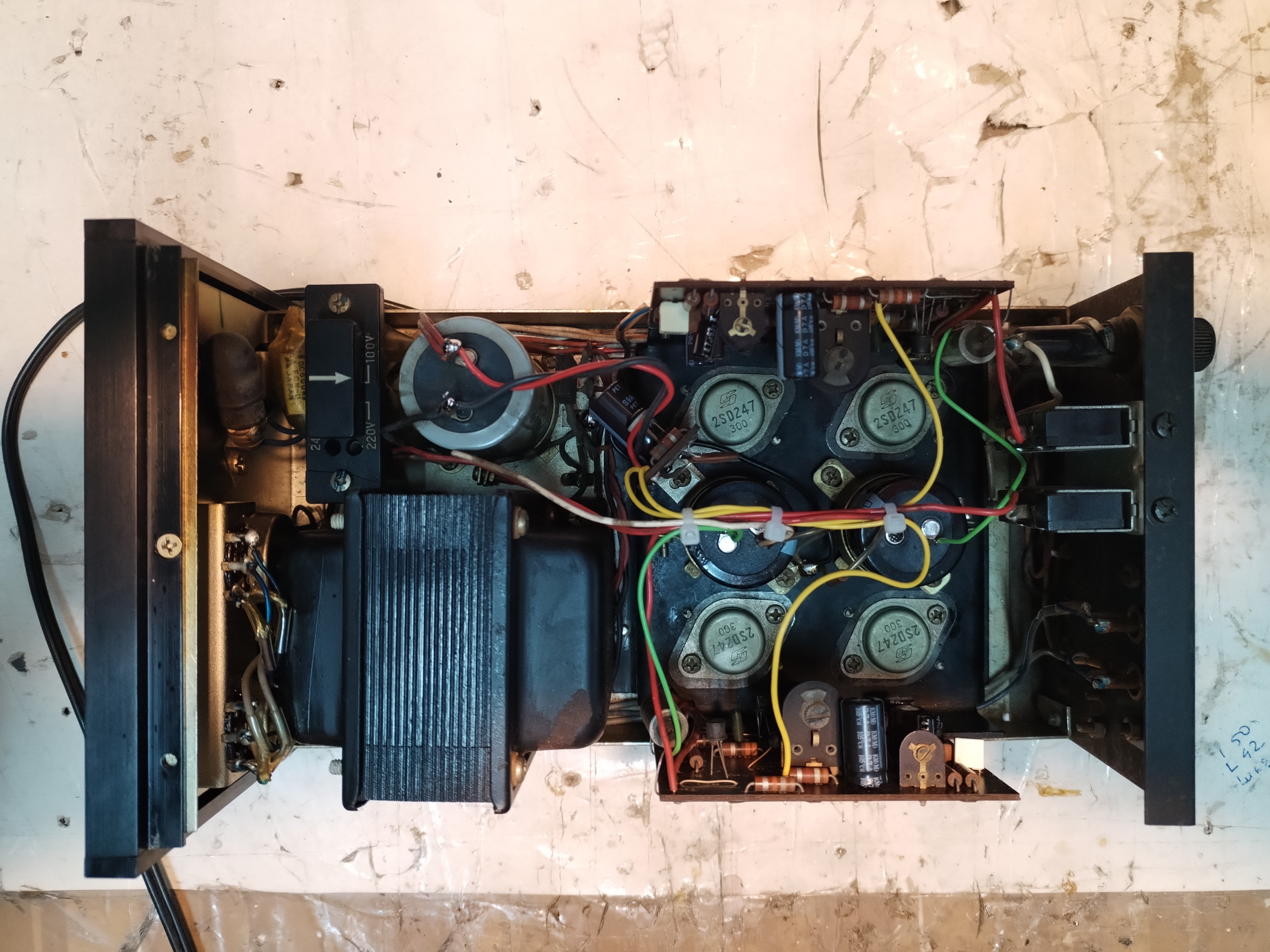

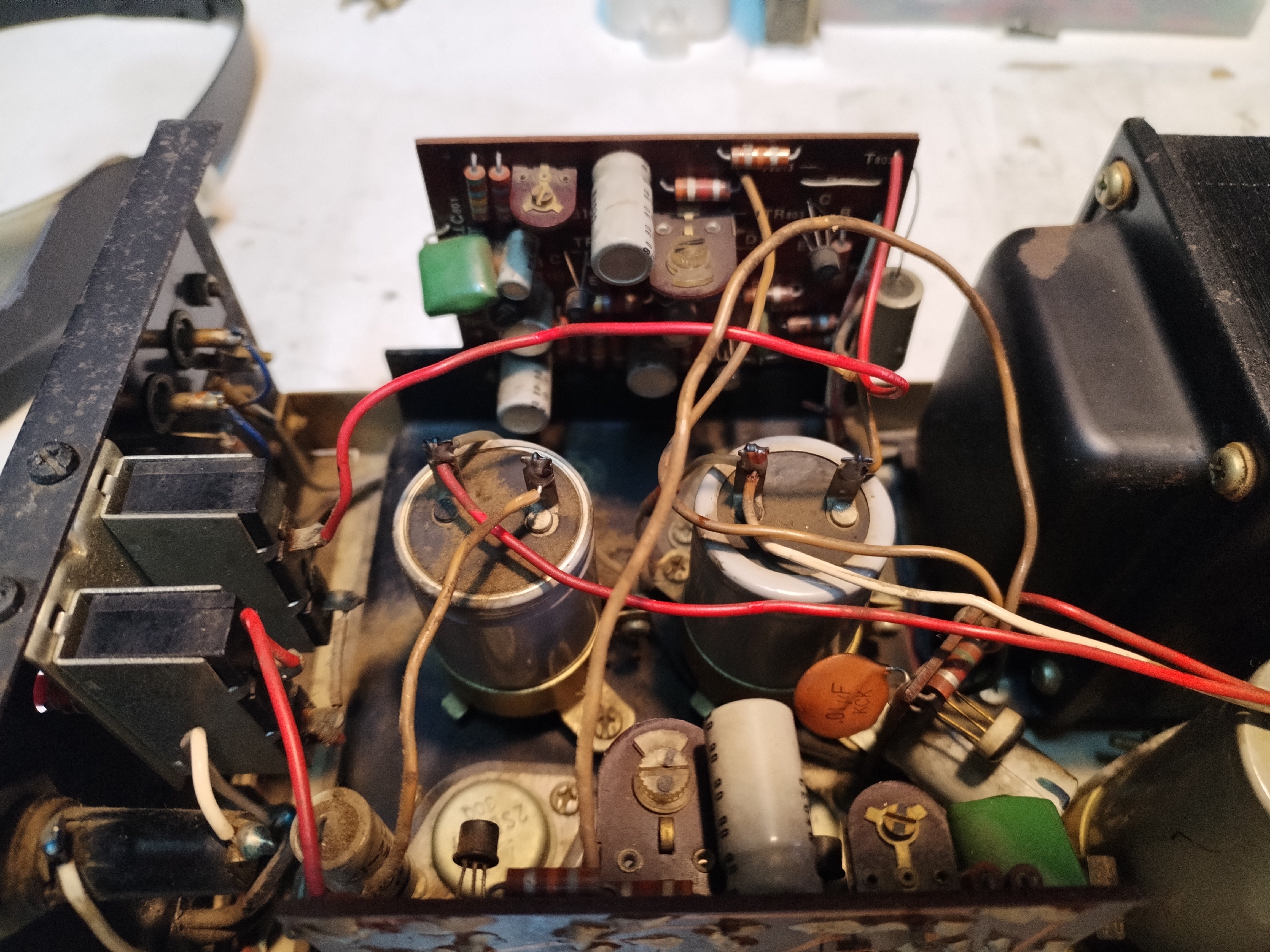

Din paleoliticul electronicii audio japoneze
https://audio-database.com/SANSUI/amp/ba-60-e.html
flomar60
Mesaje: 96
A apreciat de: 13 ori
#108

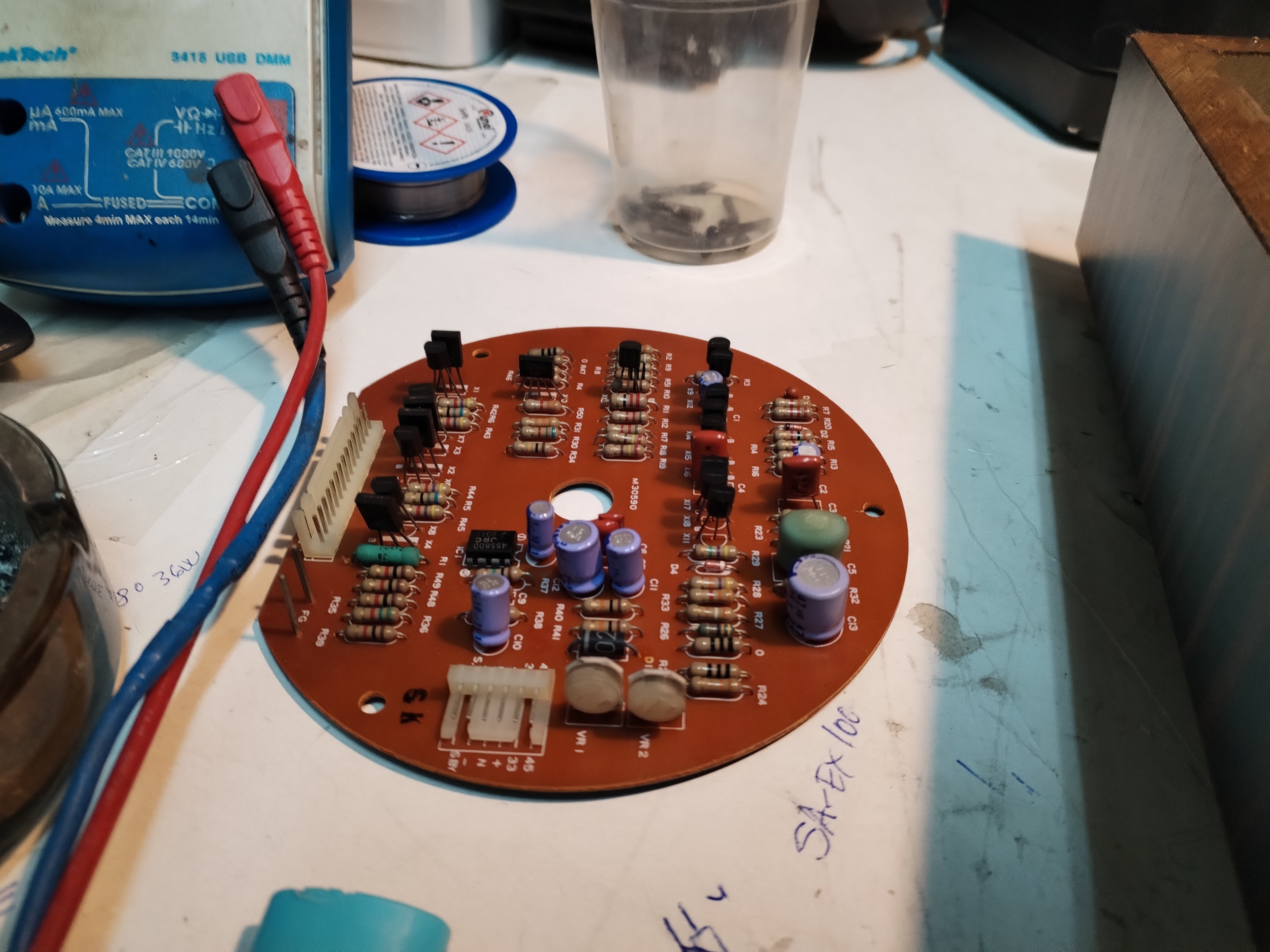

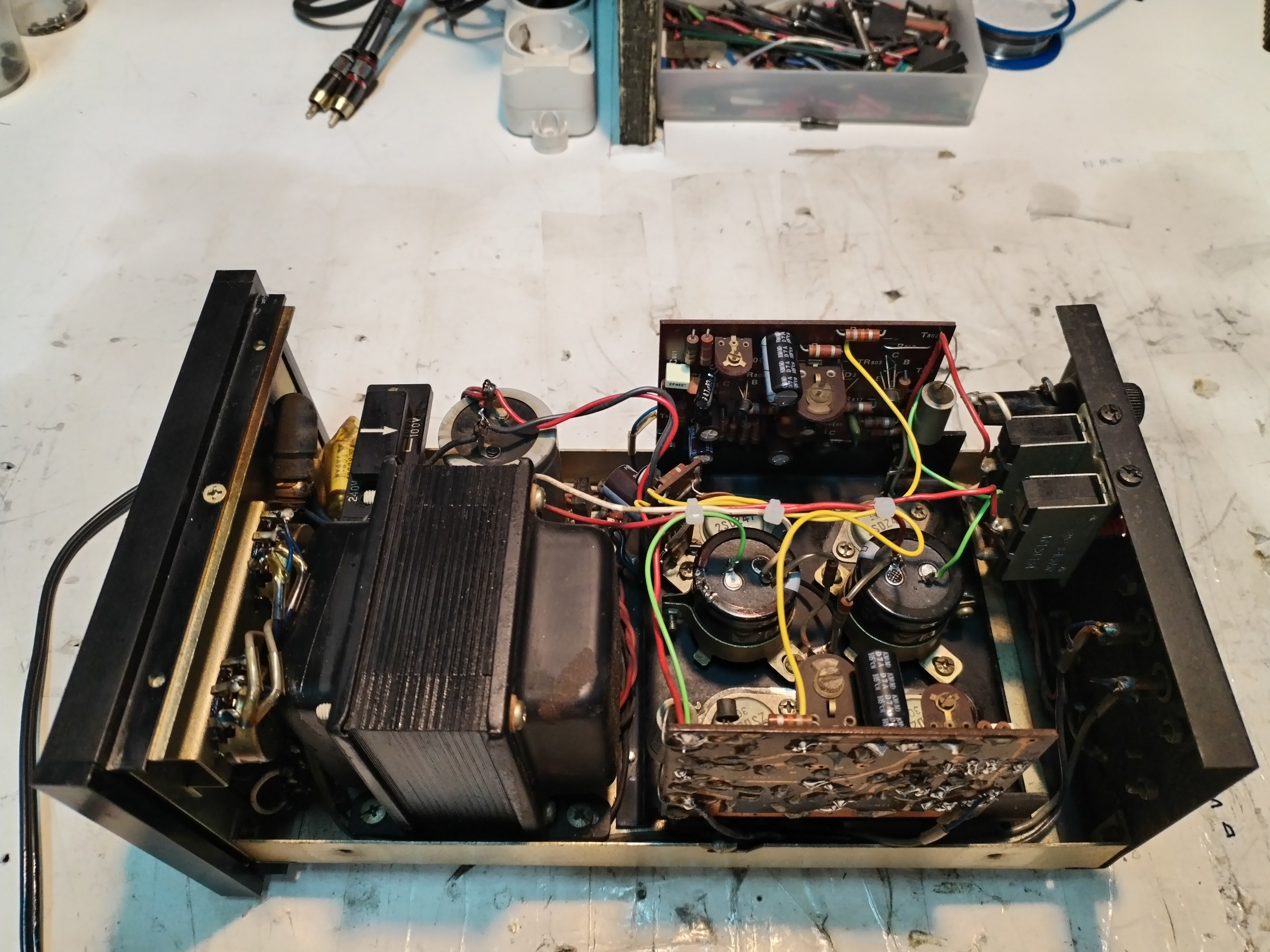

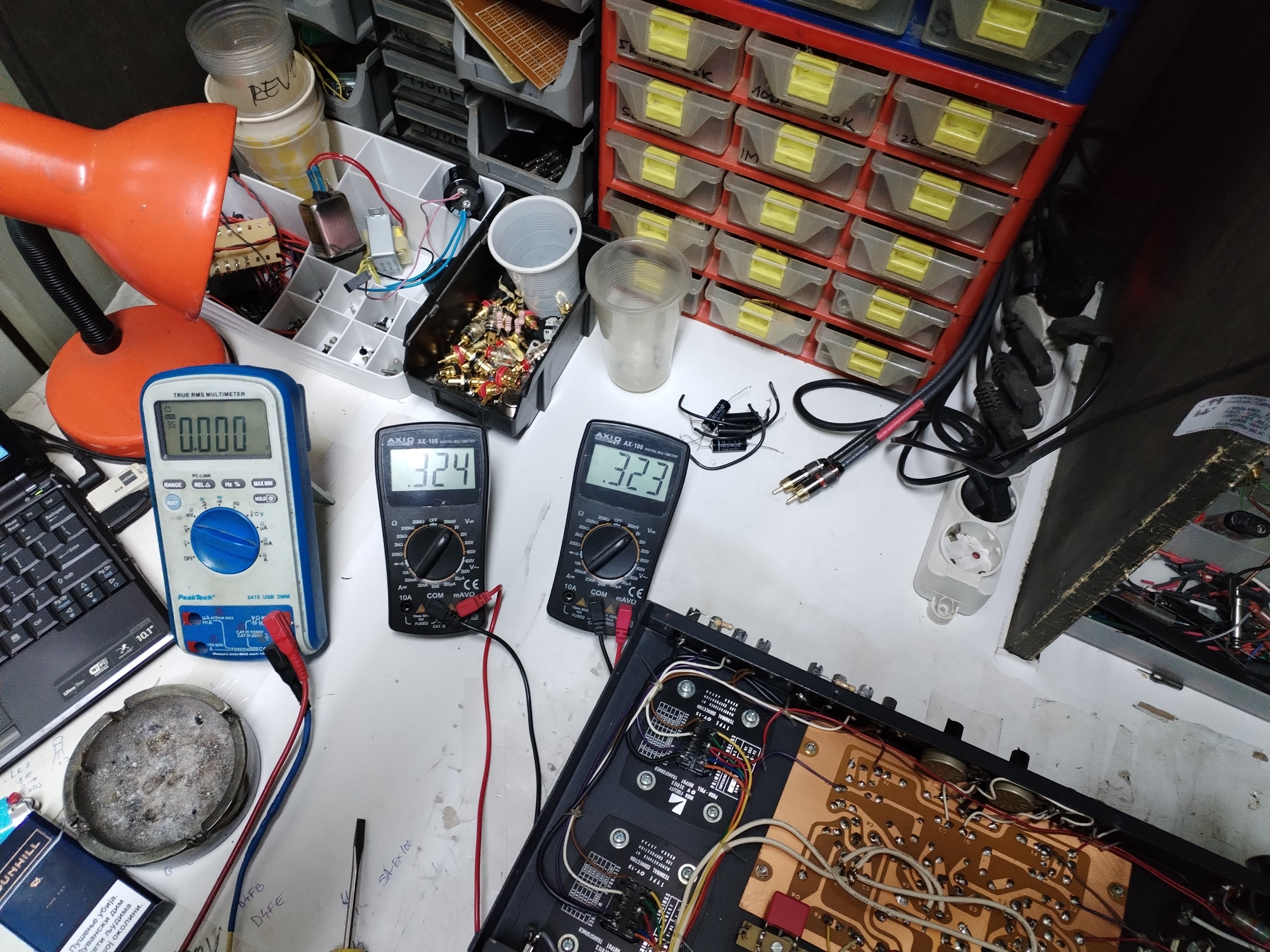

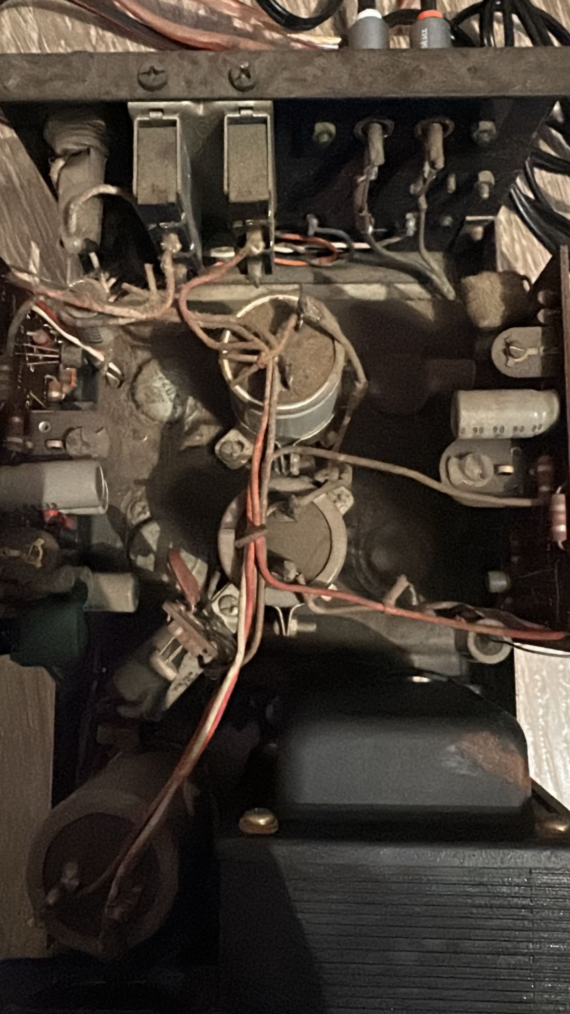

Salutări viobio și felicitări !
Și cum sună japonezul ăsta bătrân?
#109
Sună ca un amplificator cu schemă arhaică,cum sună AS2020

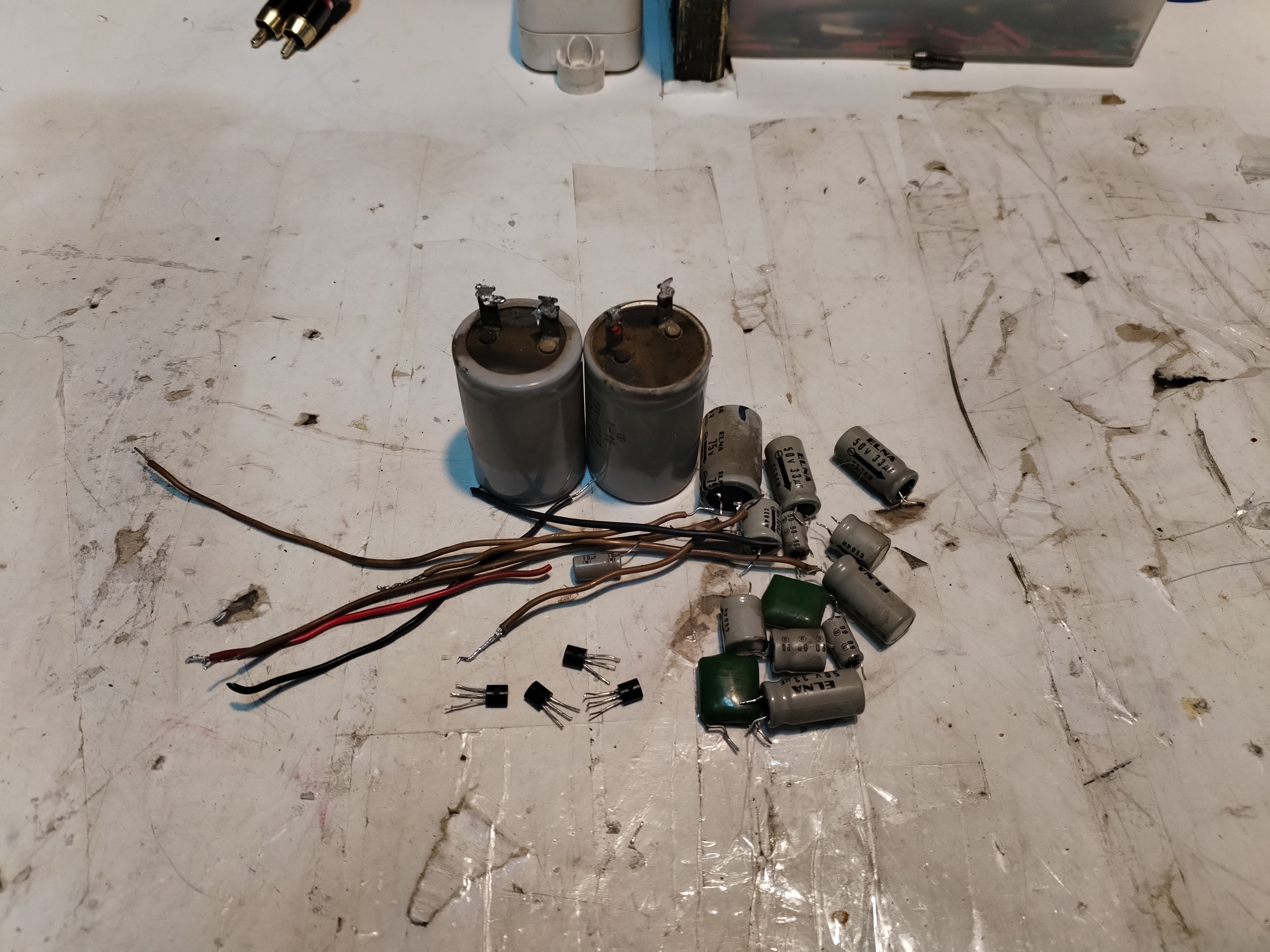

#110
Cu ce ai inlocuit tranzistoarele de pe intrare? Aveau zgomote? Cred ca majoritatea din generatia aia au ajuns asa...
