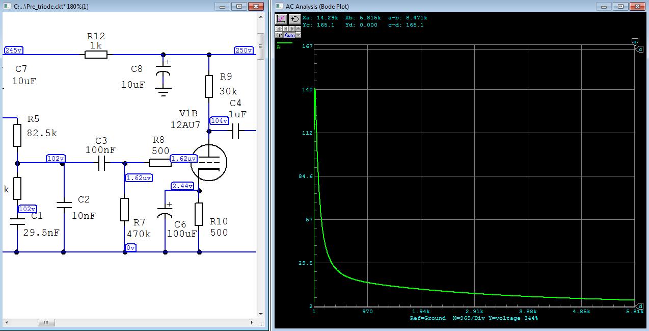

Am simulat schema respectiva cu Circuit Maker si a rezultat un raspuns in frecventa tare ciudat, cu scaderea puternica la frecventa mare. Asa trebuie sa fie, sau sunt valorile gresite ? Nu m-a interesat problema cu RIAA, nu am avut pickup cu doza magnetica.

Doza magnetica e un traductor sensibil la viteza si are, teoretic, un raspuns crescator cu frecventa (6 dB/octava), si aceasta caracteristica trebuie compensata din preamplificator. În plus, la fabricarea masterului, se aplica suplimentar corectii de frecventa care trebuie si ele compensate la redare. Asa ca, ceea ce ati obtinut la simulare, este plauzibil.

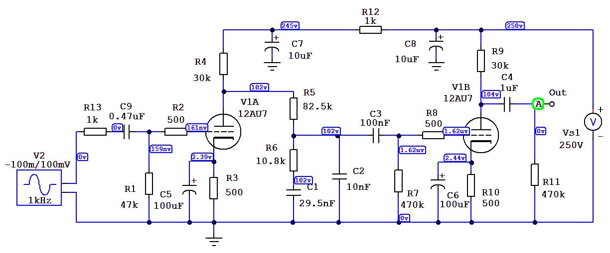

de gedd135
@Vax incearca sa simulezi schema de mai jos,greseala e ca dupa prima trioda trebuie obligatoriu un condensator altfel vor fi efecte ciudate,oscilatii de joasa frecventa de cativa herti etc,eu am patit-o
