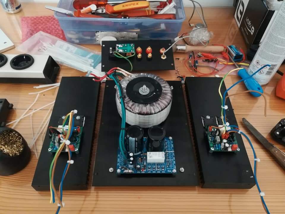

Iar ca sursă de alimentare recomand asta:
https://a.aliexpress.com/_mrKN4Ih
Are și protecție o mica întârziere la pornire, decupează boxe când se oprește. Eu am folosit-o în amplificatorul meu P3A,
