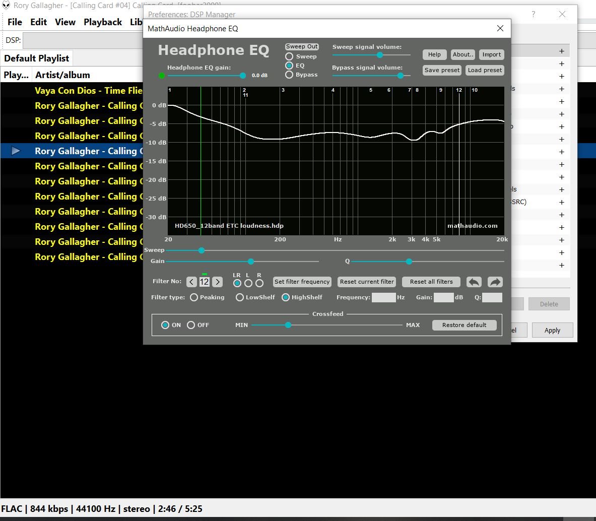

Asa ca, despre ce vorbim? Ştiu şi diverşi experţi, cu sau fără pretenţii de audiofilie, care neagă necesitatea corectorului de ton, sau, ptiu, drace! a unui equalizer parametric. Pana acum am pacalit doi, care au ascultat la mine, pe casti, un material adus de ei, dar pe foobar si MathAudio rula in background. "Wow, da' ce bine sună la tine, ce amplificator ai?" Cand le-am arătat amplificatorul - desfăcut, ca să nu fie discuţii, iar apoi pluginul MathAudio, cu crossfeed si o curbă de equalizer care arăta ca un plan topografic, dar era perfect adaptat căştilor pe care le aveam, s-au supărat. Dar după ce au încercat şi ei acasă, am (re)devenit prieteni...
Am atasat mai jos o captură de ecran cu ce folosesc eu pt. Sennheiser HD650.
Vă rog nu mai scrieti aici daca o faceti doar ca sa va treaca plictiseala...si de unde ati scos-o ca scaderea (controlata) a diafoniei contravine unei bune auditii, din Tehnium sau Start spre viitor? Daca da, cititi si reviste mai noi....

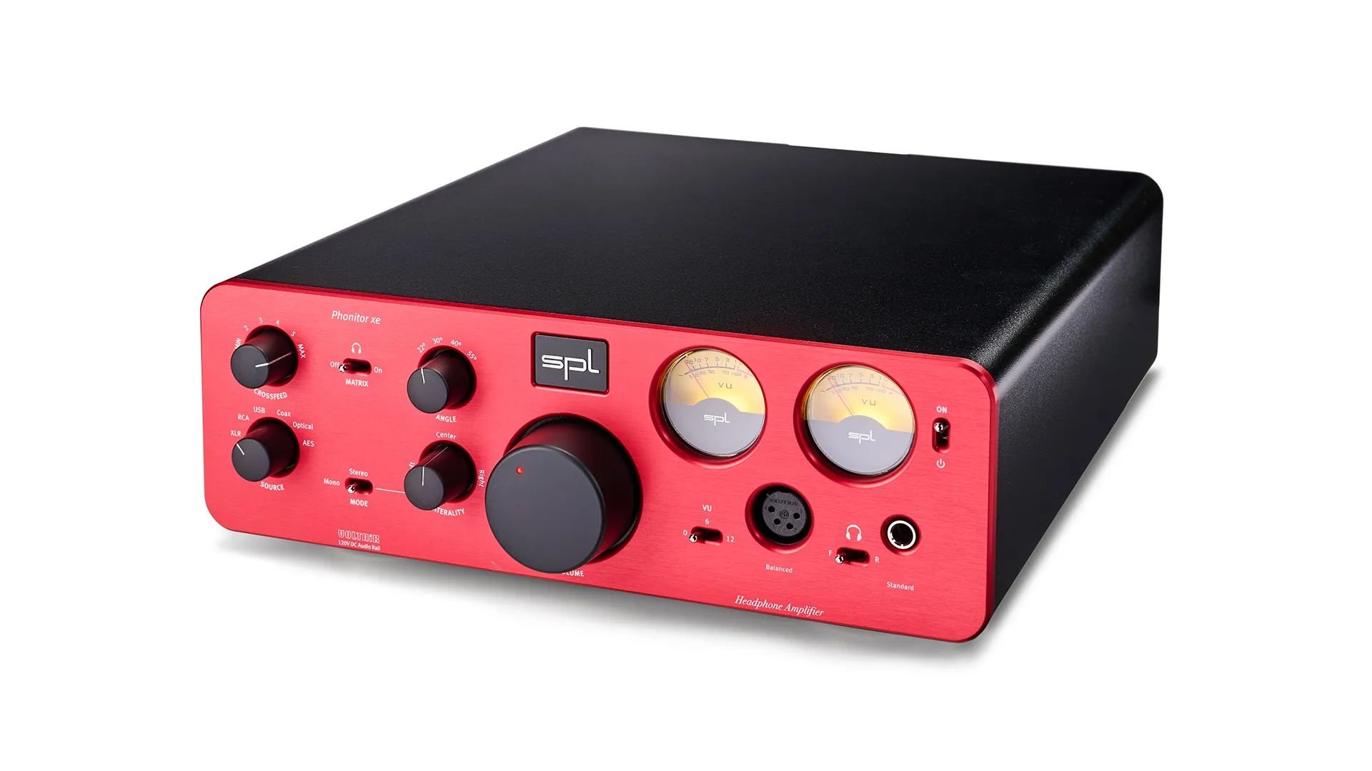

Mai jos aveti un amplificator care costa peste 2000 de dolari si e folosit chiar in studiouri serioase. Şi ăia or fi proşti???
Problema pt. care l-am pus momentan in standby e ca nu am avut ocazia sa ascult asa ceva ca sa am o idee mai clara, dar fiind ceva patentat, nu poate fi rau. Niciun producator de audio nu patenteaza ceva care nu intereseaza pe nimeni. Aş vrea să văd, măcar de curios, cum realizeaza cei de la SPL Audio acel crossfeed...poate are @hpavictor vreo schemă?
