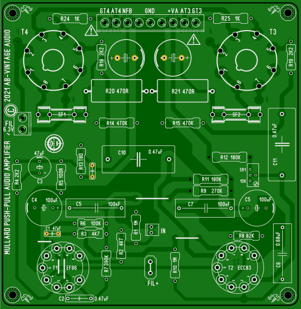

Pentru o funcționare echilibrata a etajului final , chiar daca nu ai la dispoziție lămpi imperechetate , poți introduce o modificarea isteață ( valorile trebuie ajustate ) :

Stiu de modificarea respectiva din alte postari si chiar ma gandeam sa o pun in aplicare si la Mullard-ul de aici ca sigur nu am finale imperecheate.

addybiru scrie: Dum Feb 14, 2021 9:38 am Stiu de modificarea respectiva din alte postari si chiar ma gandeam sa o pun in aplicare si la Mullard-ul de aici ca sigur nu am finale imperecheate.
Cred că am scris de zeci de ori pe diferite forumuri, am studiat uzura tuburilor int timp.... câțiva ani, studiul a fost făcut în special pe tuburile din amplificatoarele pentru chitară, de mult timp am ajuns la concluzia că tuburile împerecheate sau triode balansate în același tub, nu sunt decât găselnițe de marketing, să spun și de ce...... cred că se știe că un tub conține un filament și un catod, în timp nu au cum să se uzeze uniform și egal în 2.....10 tuburi, se pot găsi n tuburi cu caracteristici identice dar sunt identice doar în momentul când se face măsurarea lor, să nu mai vorbim că se pot găsi tuburi egale după Ia dar chiar dacă au Ia la fel..... poate diferi panta lor.
Acum despre duble triode care au triodele "balansate", rămâne valabil ce am spus despre filament și catod, în plus ..... contează in ce etaj funcționează o triodă și cealaltă, contează la ce Ia și Ua funcționează triodele, dacă în același balon există două triode, una funcționând la Ia 1,2mA și una la Ia 4mA, cea cu Ia 4mA se va uza mai repede.
Există scheme de etaje cuplate galvanic, de exemplu etajul amplificator +repetor catodic, am întâlnit de n ori trioda din etajul repetor catodic fără emisie in timp ce trioda din etajul amplificator funcționa foarte bine.
La defazorul de la Mullard, degeaba pui un ECC83 balansat, acolo trebuie să fie un dezechilibru între valorile rezistentelor din anozii tubului, acel dezechilibru va asigura semnale defazate egale ca mărime, ăsta este motivul montării acelui semireglabil acolo, să dezechilibrele acele valori. Încă ceva, pentru a avea o defazate corectă a semnalelor pentru frecvențe joase, mărește valoarea condensatorului care pune grila triodei la masă, la 0,68...1micoF. Vezi pe osciloscop imediat diferența între valoarea de pe schemă și cu valoare mai mare.
Mărește și decuplarea G2 EF86 la 470....680nF, cel mai bine este să pui un capăt al condensatorului la masă, nu la catod.
V2b întotdeauna se va uza mai repede decât V2a

De uzura diferita in timp stiam, cred ca tot intr-un subiect scris de tine pe alt forum, voi face modificarile propuse, legate de cele doua condensatoare si pun pe cablaj si acel semireglabil care apare in prima schema postata aici. In afara de astea, mai sunt alte sugestii? Pe un grup mi s-a sugerat sa pun un CCS in catozii triodelor.
LE: Pe prima schema nu apare semireglabil, e o rezistenta de 5,6K parca...pun un semireglabil de 10K. Inca ceva, as pune pe cablaj si negativare fixa si ramane la alegerea constructorului.
