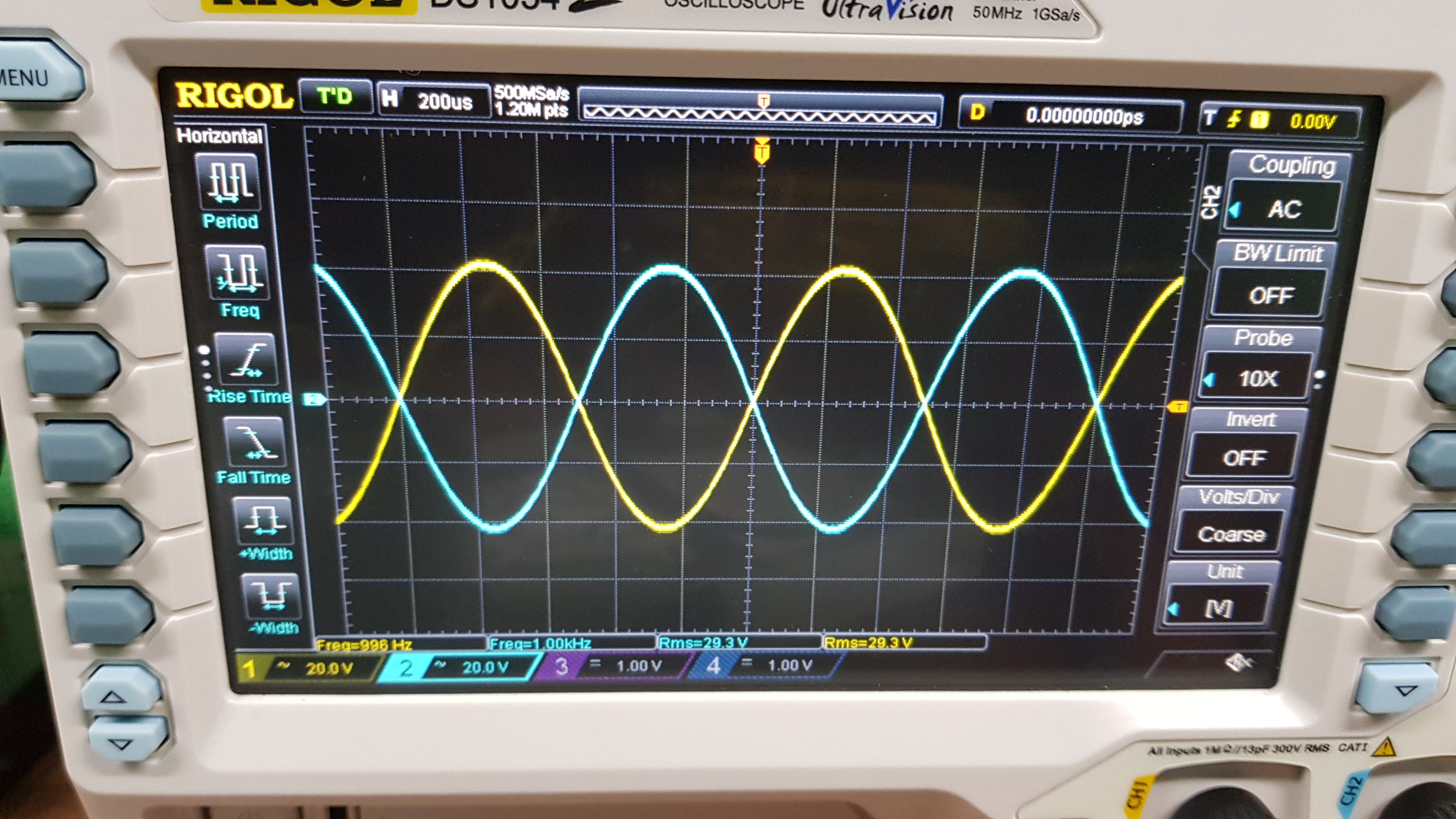

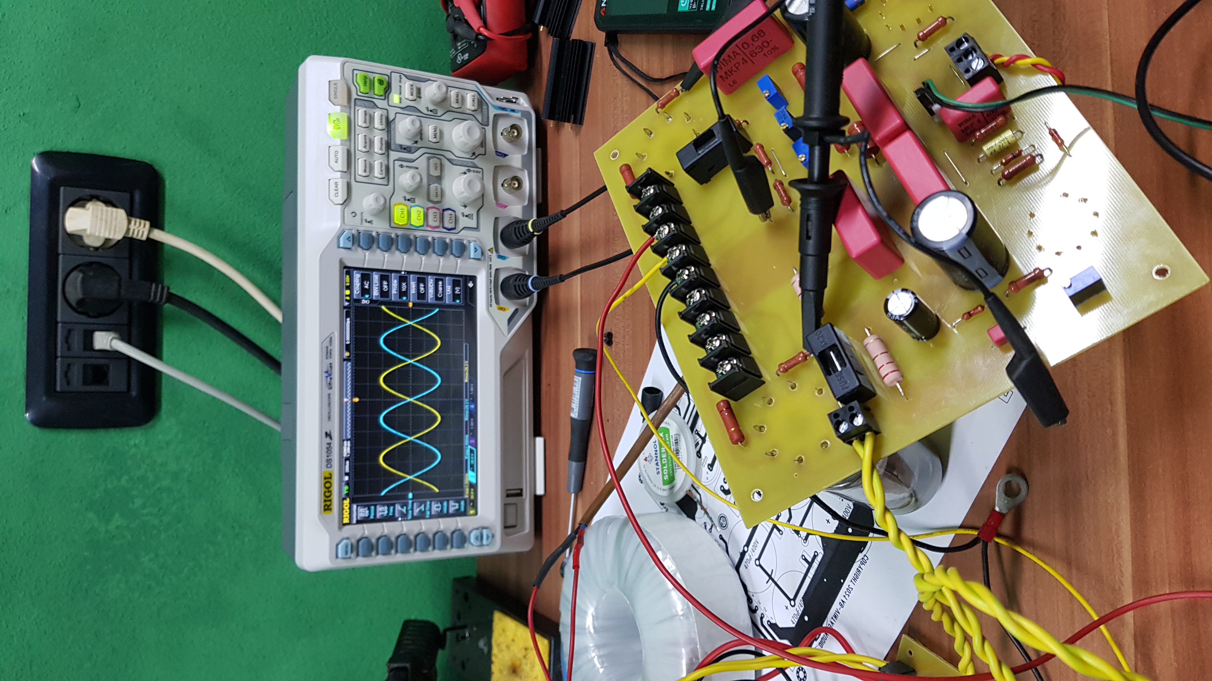

Azi am terminat si cu sursa si am testat placa, fara partea de putere, doar cea de intrare si defazaj, am reglat simetria in AC, valoarea tensiunii la care au aparut limitari in sinusoida a fost mai mare decat cea din poza, maine cuplez si traful de iesire si fac reglajele necesare.

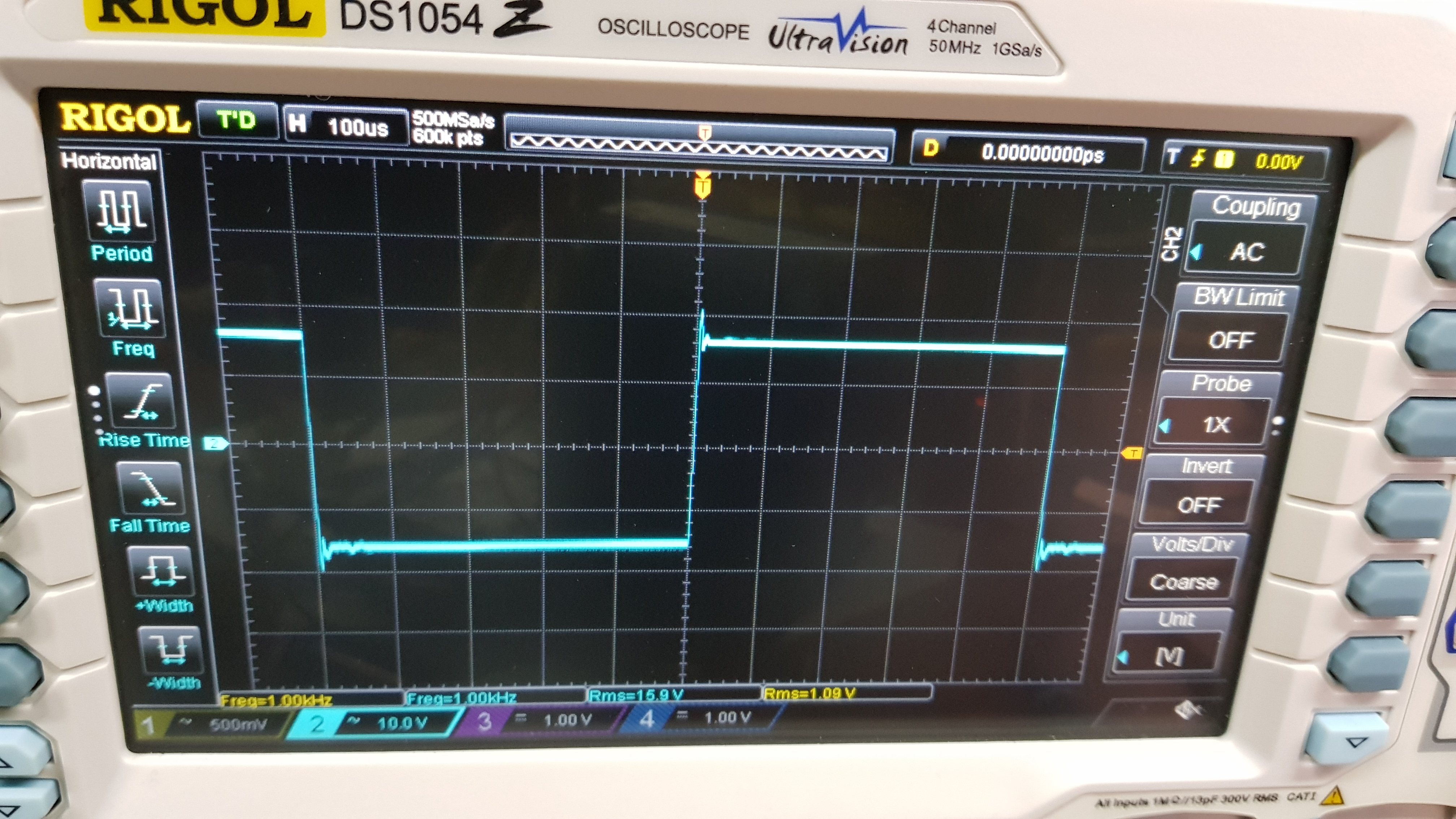

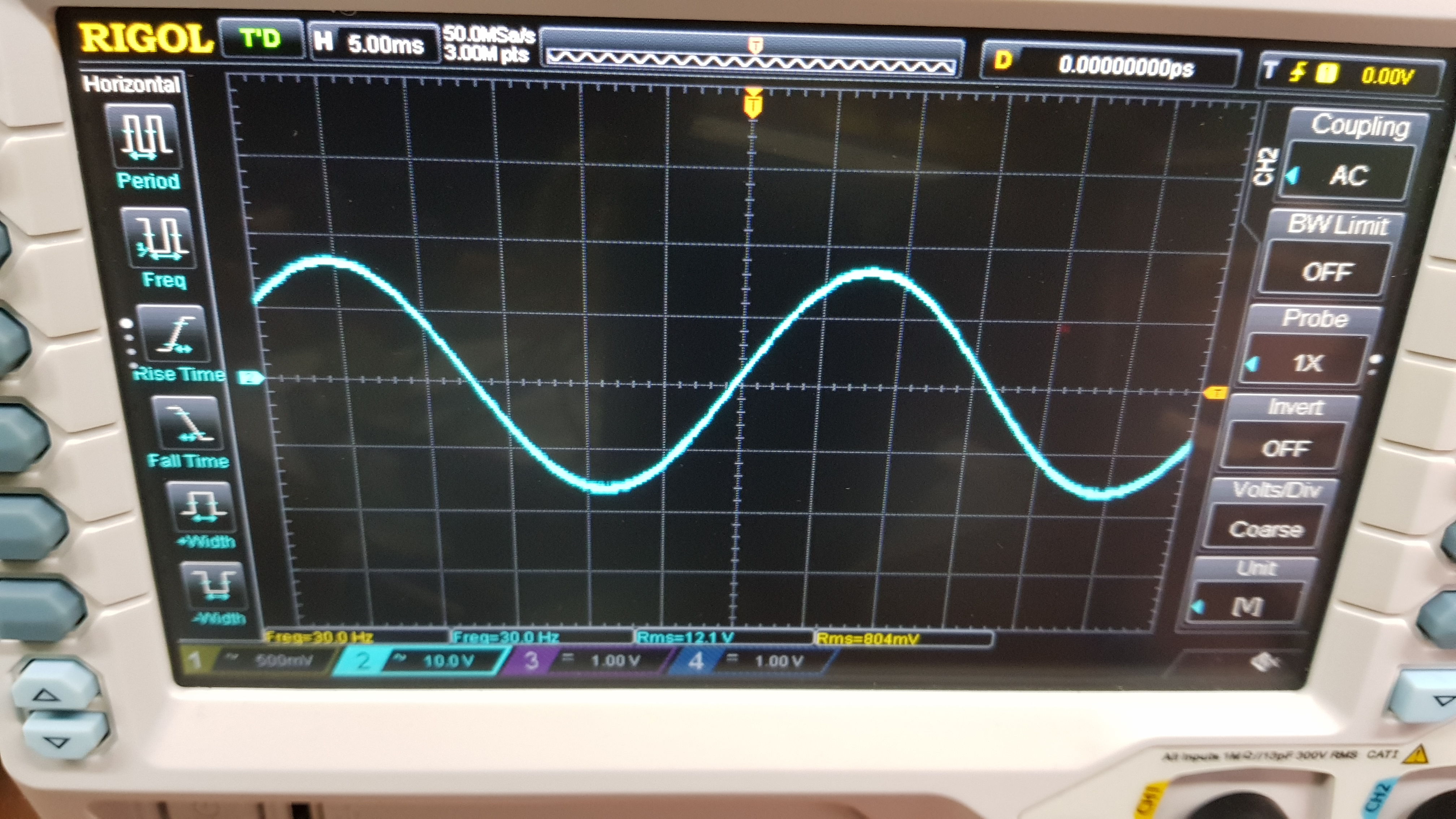

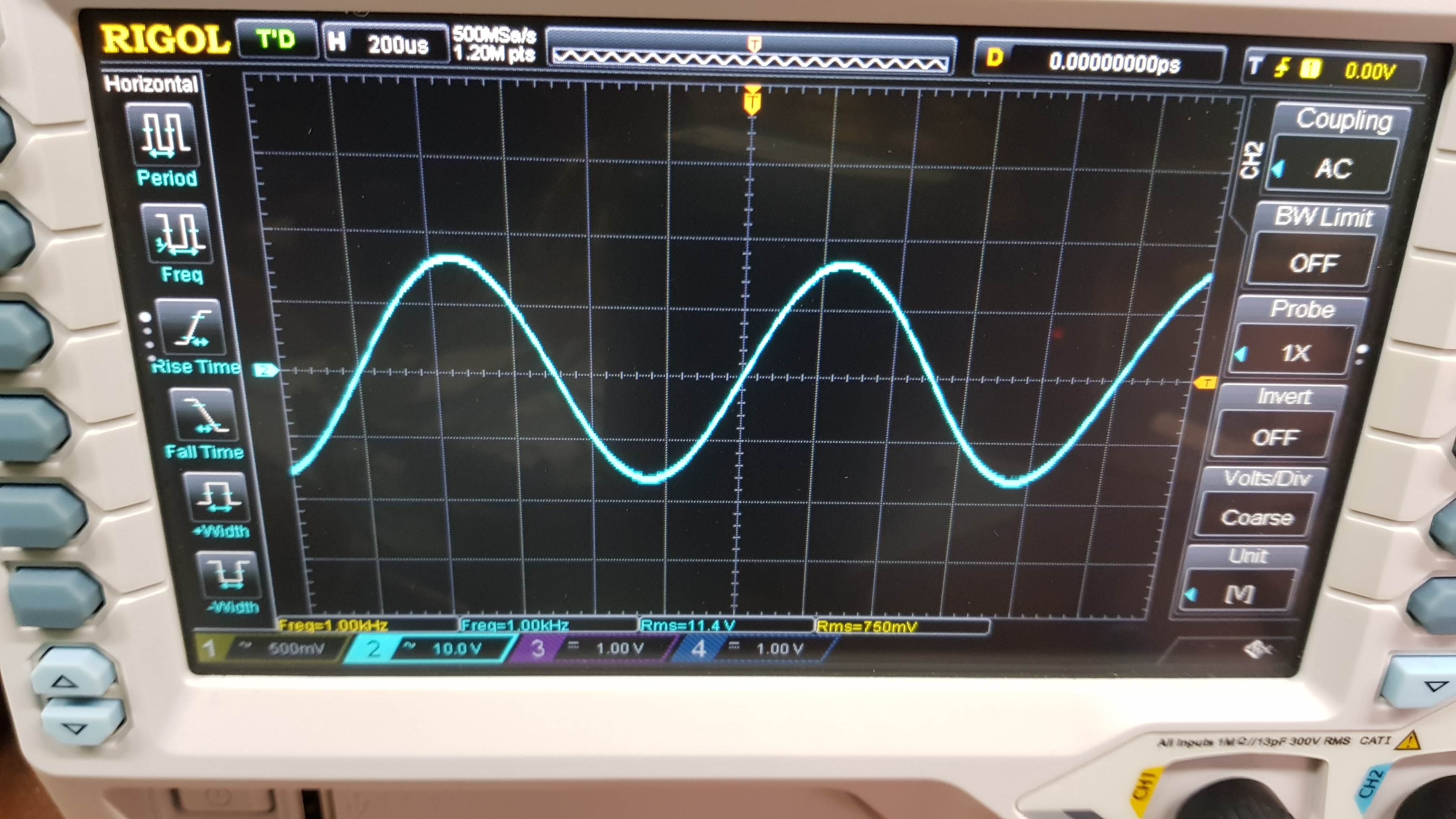

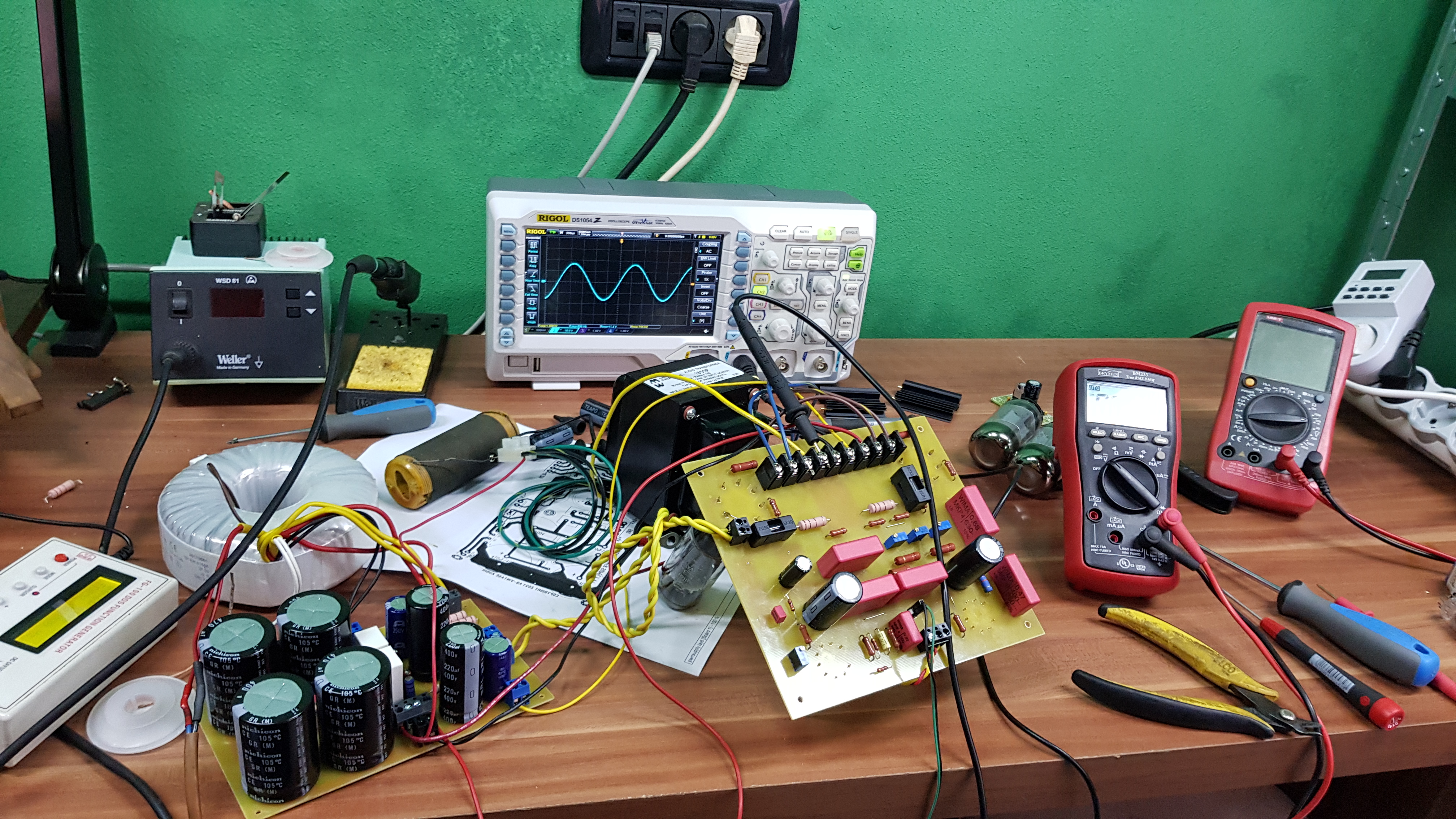

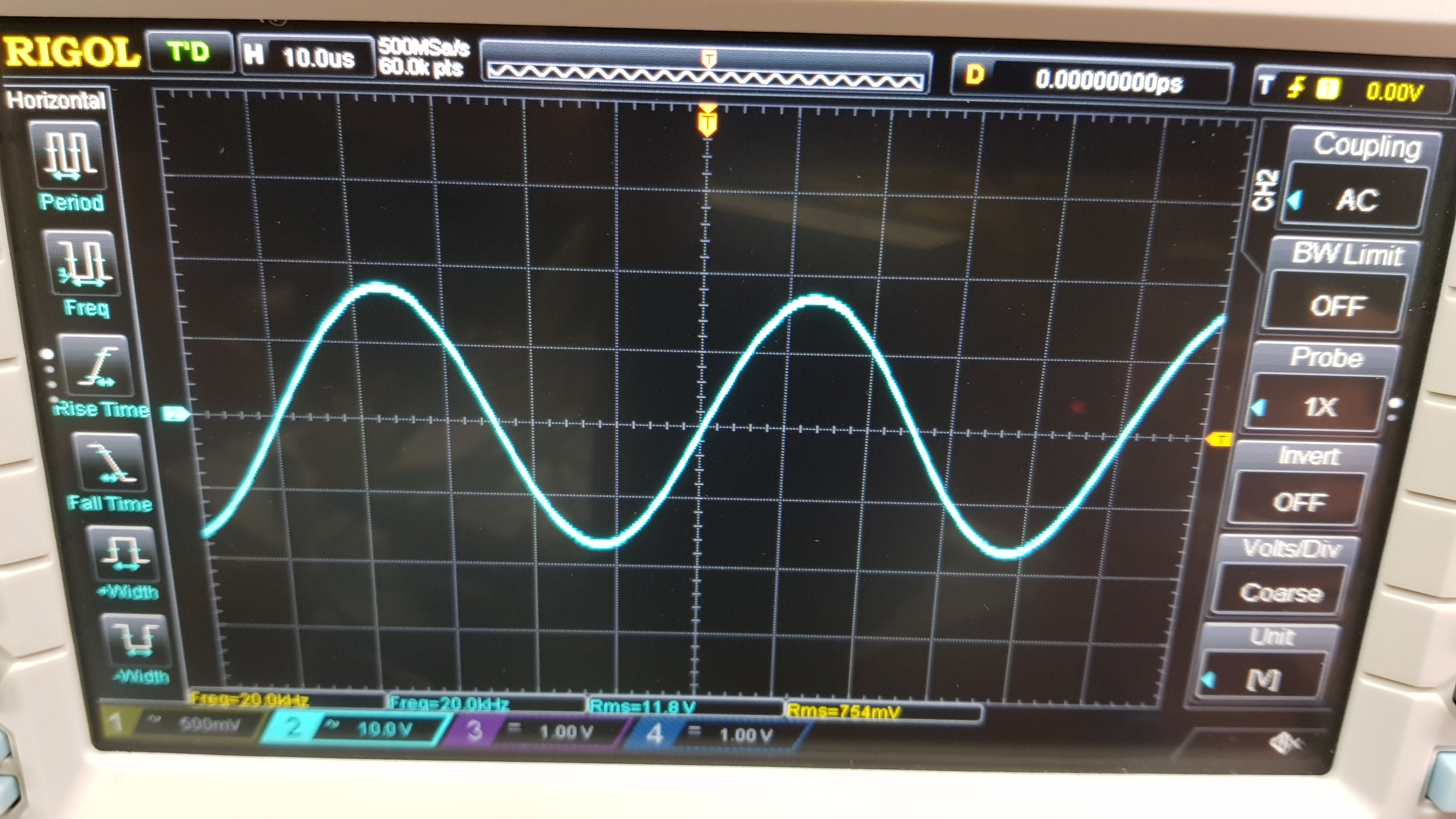

Azi am reusit sa pun in functie amplificatorul si am efectuat reglajele...am asa: Ua 420V in sarcina, Uaa e de 380V, bias reglat la 35mA per tub.Sarcina artificiala pe care am efectuat testele este de 4ohmi. Am folosit EL34 si probabil ramane asa, am obtinut ce se vede in poze;

Semnalul sqw de intrare (din generator) cum arata? Pe oscilograma sqw ai niste serpi, daca semnalul de intrare este curat, merita investigat de unde apare ringing-ul, mai ales ca amplificatorul este in stadiu de teste/reglaje. Eu inca ma chinui sa scap de asa ceva, ce-i drept, la ceva complet diferit, final in clasa B.

Am observat asta si urmeaza sa investighez, semnalul de la generator e ok, am pus de proba o sonda la iesire, arata bine...poate mai trebuie ajustat ceva pe la amplif.

Poate scapi simplu, umbland la NFB, eventual majorezi valoarea condensatorului din NFB.
#26
Da, chiar la ala am si umblat, am pus de 100pF, ceva mai bine acum, o sa tatonez mai multe valori sa vad cu care din ele scap de probleme :)

Nu m-am putut abtine sa nu cuplez si boxa si o sursa de semnal, adica media player-ul la care ascult de obicei plus corectorul de ton Adagio (tot cu tuburi); ce pot sa zic, rezultatul e peste asteptari, imi place foarte mult cum se aude, este cu mult peste ampul Concertina si poate chiar peste Kaizerpower...nu are brum desi toate filamentele sunt alimentate in CA (ma rog, poate putin daca stau cu urechea in boxa dar nivelul nu e unul sesizabil si suparator). Ma gandesc sa comand un traf de alimentare ceva mai potrivit, sa obtin undeva pe la 500V, poate asa ajung si trec de 40W; oricum, nu puterea e factorul important ci calitatea...iar ampul asta chiar da rezultate in acest sens :)
