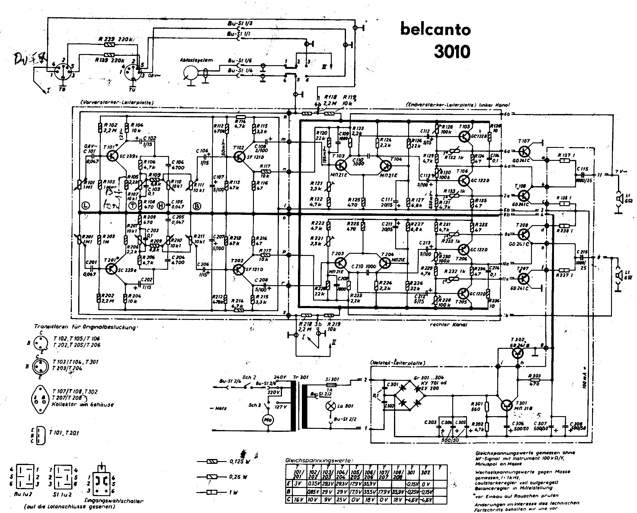

Va recomand cu caldura sa incercati atunci etajul final din pickupul Belcanto 3010...chiar daca nu va fi final, cred ca va fi un bun inceput. Daca puneti cate doi finali in paralel veti putea obtine peste 10W...original nu stiu cat avea, boxele sunt de 8W si 6 ohmi.
Poate cu putin noroc puteti gasi un pickup Belcanto SH cu etajul final bun sau "functionabil" - adica reparabil - sa va faceti macar o idee...daca nu aveti schema lui incerc sa o caut eu, si asa urmeaza in toamna asta sa restaurez un asemenea pickup...din pura nostalgie, altfel nu e cine stie ce. Dar amplificatorul ala chiar mi-a placut cum suna, acum 30-35 de ani. As fi curios ce impresie imi va face acum...

Dacă aveți pe undeva schema, m-ați făcut curios!....am căutat și eu pe net dar nu am găsit....cred că n-am căutat bine!carageae scrie: Mar Mai 17, 2022 2:46 am Va recomand cu caldura sa incercati atunci etajul final din pickupul Belcanto 3010...chiar daca nu va fi final, cred ca va fi un bun inceput. Daca puneti cate doi finali in paralel veti putea obtine peste 10W...original nu stiu cat avea, boxele sunt de 8W si 6 ohmi.

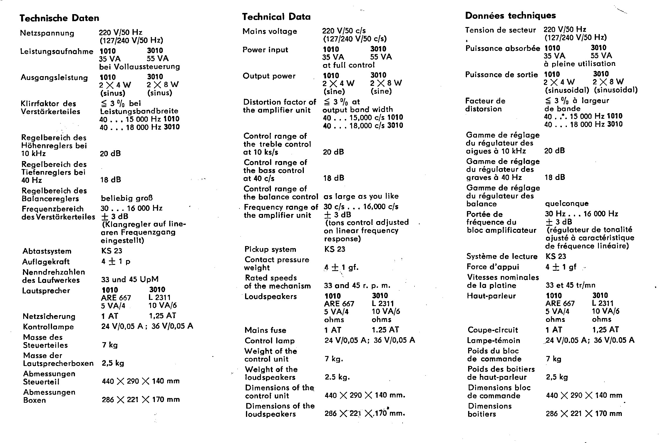

Sigur....acum vad si eu ca se gasesc si specificatiile...totusi are 8W un canal.
Interesant la acest agregat, pentru anii aceia, e multiplicatorul de capacitate de pe alimentare....nu stabilizeaza, ci doar reduce zgomotul...cine a avut acest pickup stie ca daca e totul legat corect nu are pic de brum...
Partea de intrare e pe siliciu, dar etajul final e full germaniu...pe intrare acei MP21 rusesti, prefinali ceva ce seamana cu AC180 si finalii, GD241, in capsula TO66. Cred ca mai avea un domn pe elforum asemenea tranzistoare originale...dar se pot pune ASZ-uri, cum am mai zis, pickupul meu a mers ani buni asa. se poate pacali un pic radiatorul si cu o singura gaura in plus se poate pune ASZ...unul din picioare trece prin gaura dreptunghiulara prin care treceau picioarele B-E de la GD241.
Cred ca si AD152 ar merge acolo fara probleme si fara bricolaj suplimentar.

Merci pt schema dar conceptia ei nu se potriveste cu cerintele unei scheme moderne (pt mine) desi exista curente de genul si acum printre audiofili:
1 - reactia negativa de stabilizare a curentului de repaos in tranzistoarele finale nu include si curentul prin finali ci doar prin prefinali ceea ce poate duce in cazuri extreme la probleme.
2 - reglazul etajului final este cam greu de facut (2 semireglabili).
3 - foarte multe cuplaje capacitive si eu as vrea, daca se poate, sa nu am decit un condesator de intrare si eventual de cuplaj cu difuzorul.
Oricum este o sursa buna de inspiratie.

Adevarat ce spuneti dar e posibil sa fie diferente intre diferitele tipuri de tranzistoare...poate cele originale nu se ambaleaza asa...am lucrat prea putin cu germaniu si nu am atata experienta la construit montaje ca sa ma pronunt, dar ar fi interesant de spus, daca stie cineva concret, care era problema tranzistoarelor cu germaniu, e ceva specific tehnologiei in sine, indiferent de producator, sau era un neajuns al tranzistoarelor cu germaniu de o calitate mai slabă?
Ar fi interesant de construit un amplificator in clasa A cu germaniu...asa ceva chiar nu tin minte sa fi vazut industrial. Probabil ca s-ar gasi ceva pe google, dar as prefera ceva verificat sau macar de provenienta industriala...

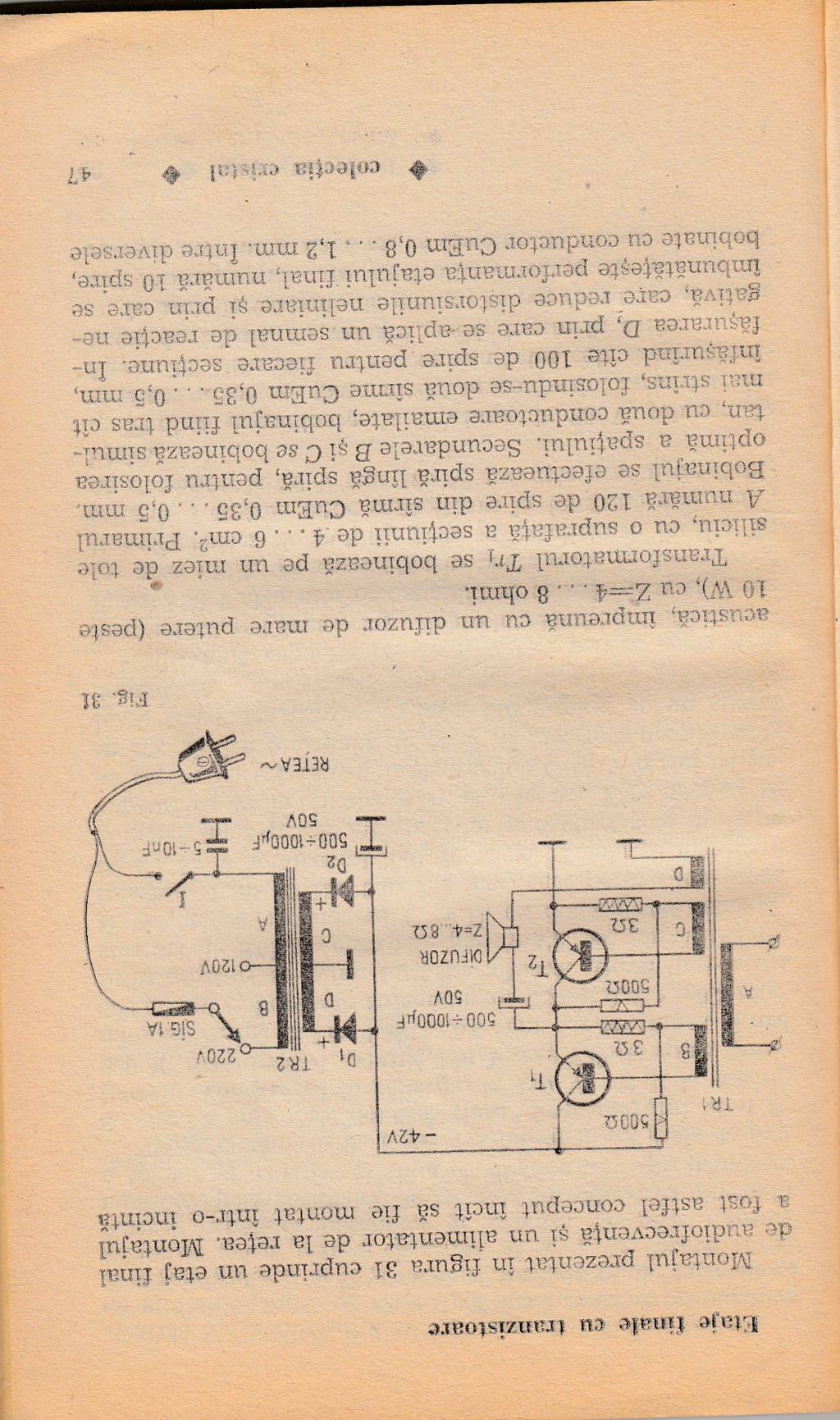

Am scanat din cartea lu G.D.Oprescu , Caleidoscop audio schema de mai jos....poate vă ajută...SSB scrie: Vin Mai 20, 2022 9:24 am
In momentul acesta inclin spre un etaf final cu EFT250, cite doua in paralel si alimentat la tensiune mare spre limita lor (50V-60V) stabilizata, comandate cu traf defazor. Traful cuplat la un etaj cu AC180k/AC181K alimentat la tensiune mai mica de 15V-18V tot stabilizata, iar iesirea pt difuzor prin condesator. Schema as vrea sa o concep dupa idei mai moderne. Din pacate nu am modele spice pt tranzistorii astia cu germaniu si nici pt traf nu stiu cum sa creiez un model corect.
