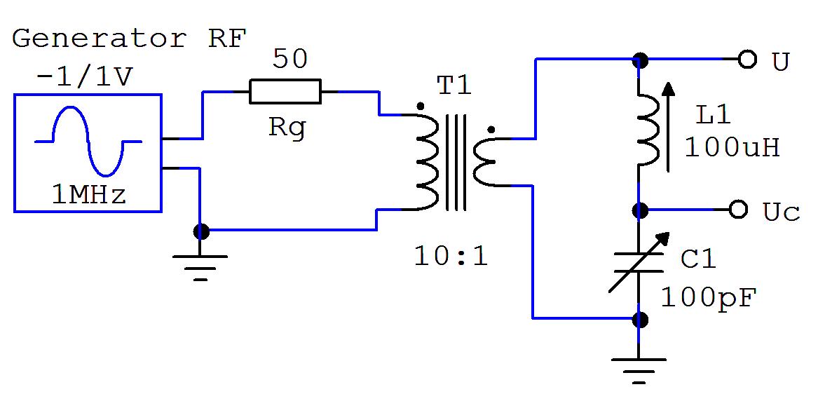

In ce priveste masurarea pierderilor in ferita, firma Fair-Rite foloseste metoda Q-metrului.
"Fair-Rite utilizes the “resonant Q” method developed by MIT to conduct
measurements."
Q-metrul detremina Q-ul bobinei introducand-o intr-un circuit LC serie si masurand raportul dintre tensiunea alternativa pe condensator (considerat cu pierderi minime - aproape de ideal) si tensiunea pe intreg circuitul. Generatorul lucreaza la frecventa de rezonanta serie a circuitului LC. Bobina este pe miezul de ferita studiat, se subintelege.
