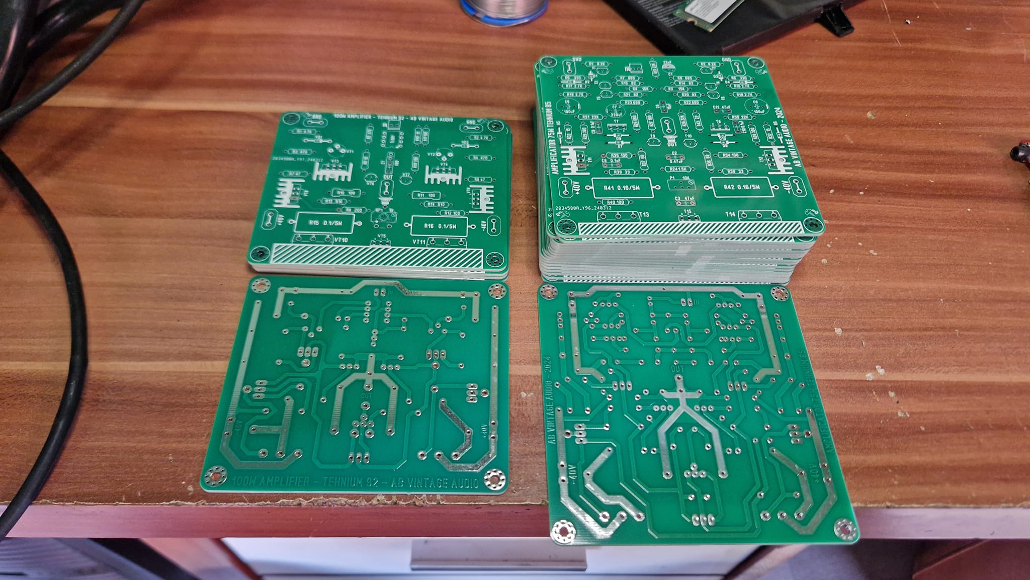

Au ajuns placile atat pt amplificatorul de 75W cat si pt celalalt, din Tehnium 92; am facut mai multe placi pt primul asa ca daca mai doreste cineva de aici, sa scrie; domnul @humulin mi-a trimis mesaj privat iar domnul @flomar60 a comandat mai devreme, saptamana viitoare urmeaza sa le expediez.

Buna seara, mai pot lansa o comanda daca se mai aduna cativa doritori; plec de la 5 seturi (adica 10 placi). Din cele 40 de placi, majoritatea s-au dat pe grupurile de profil de pe FB, mai intreb si pe acolo si poate mai stiti si dvs pe cineva. Sub 5 seturi nu fac deoarece costa mai mult transportul.

Pe cablaj, superdioda e realizata exact ca în schema (semireglabilul între baza si colector)?
Ati putea face unele mici modificari la cablaj? În zona superdiodei ar fi loc pentru câteva paduri (ca la un cablaj de test). În felul acesta s-ar putea realiza si alte configuratii de superdioda.

Da, exact ca in schema, intre baza si colector.

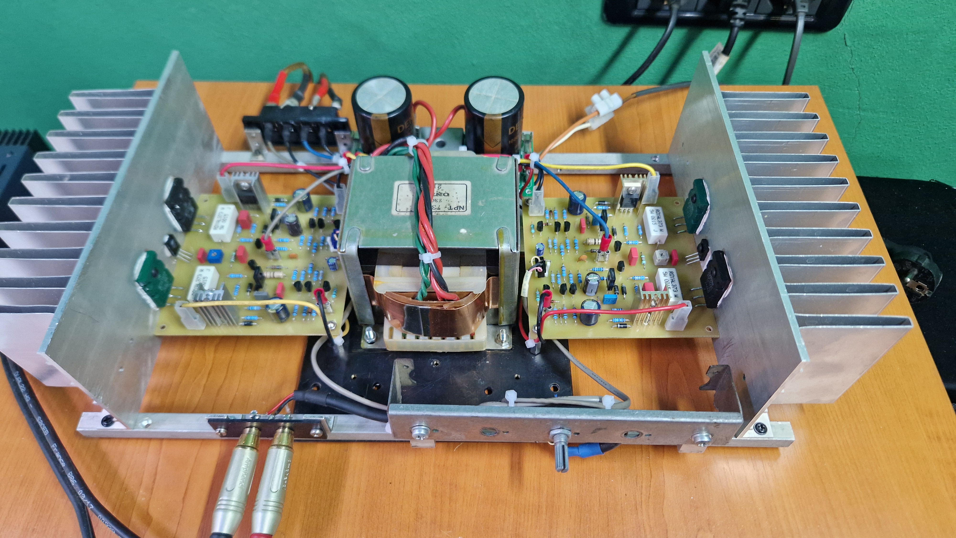

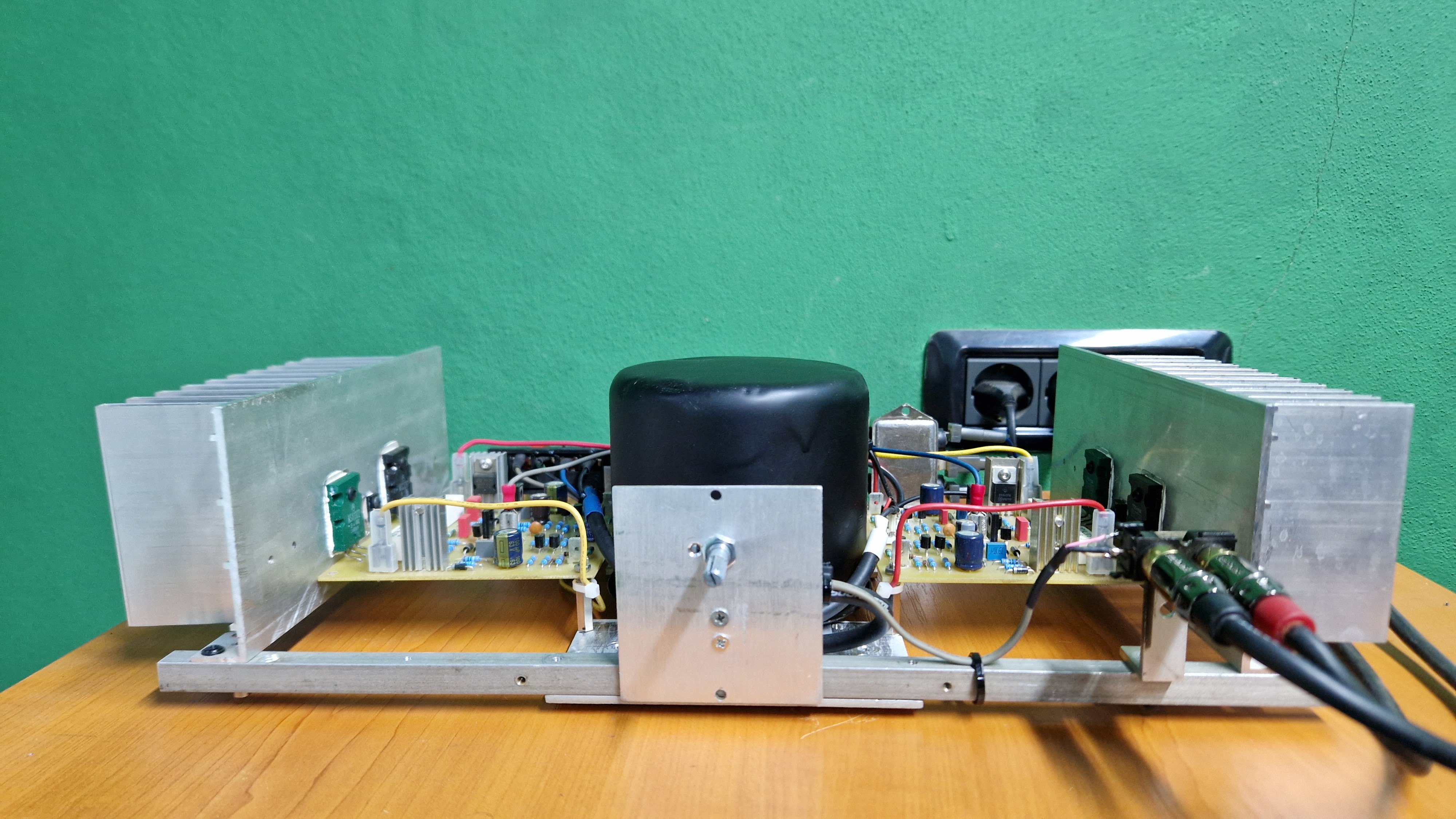

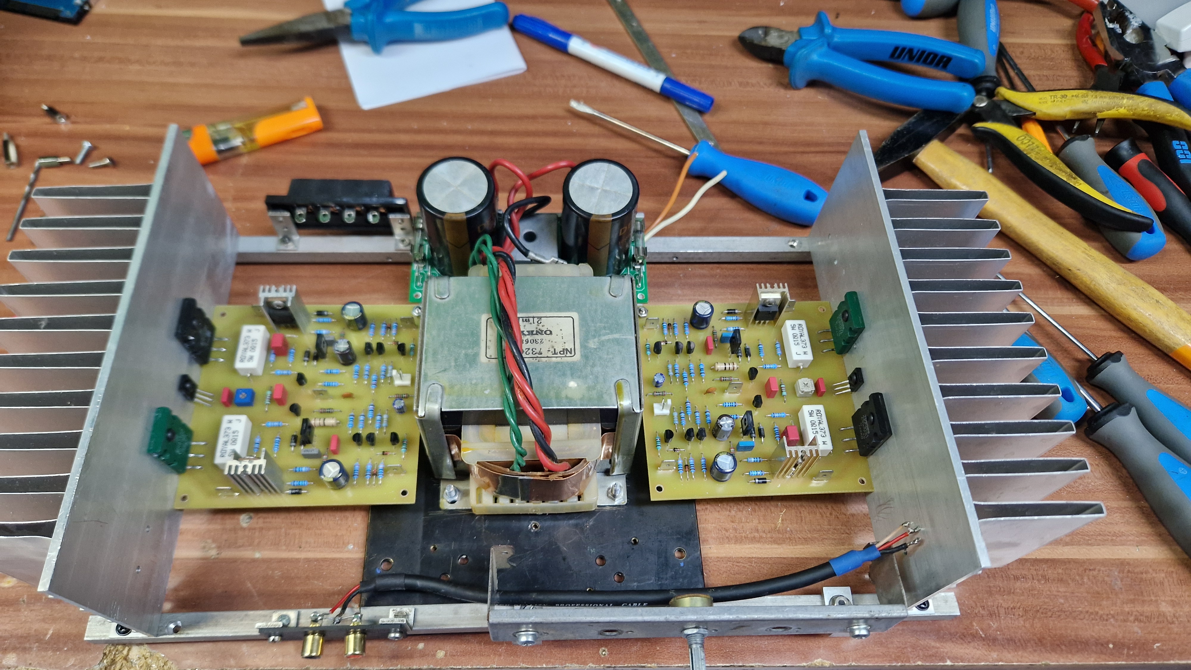

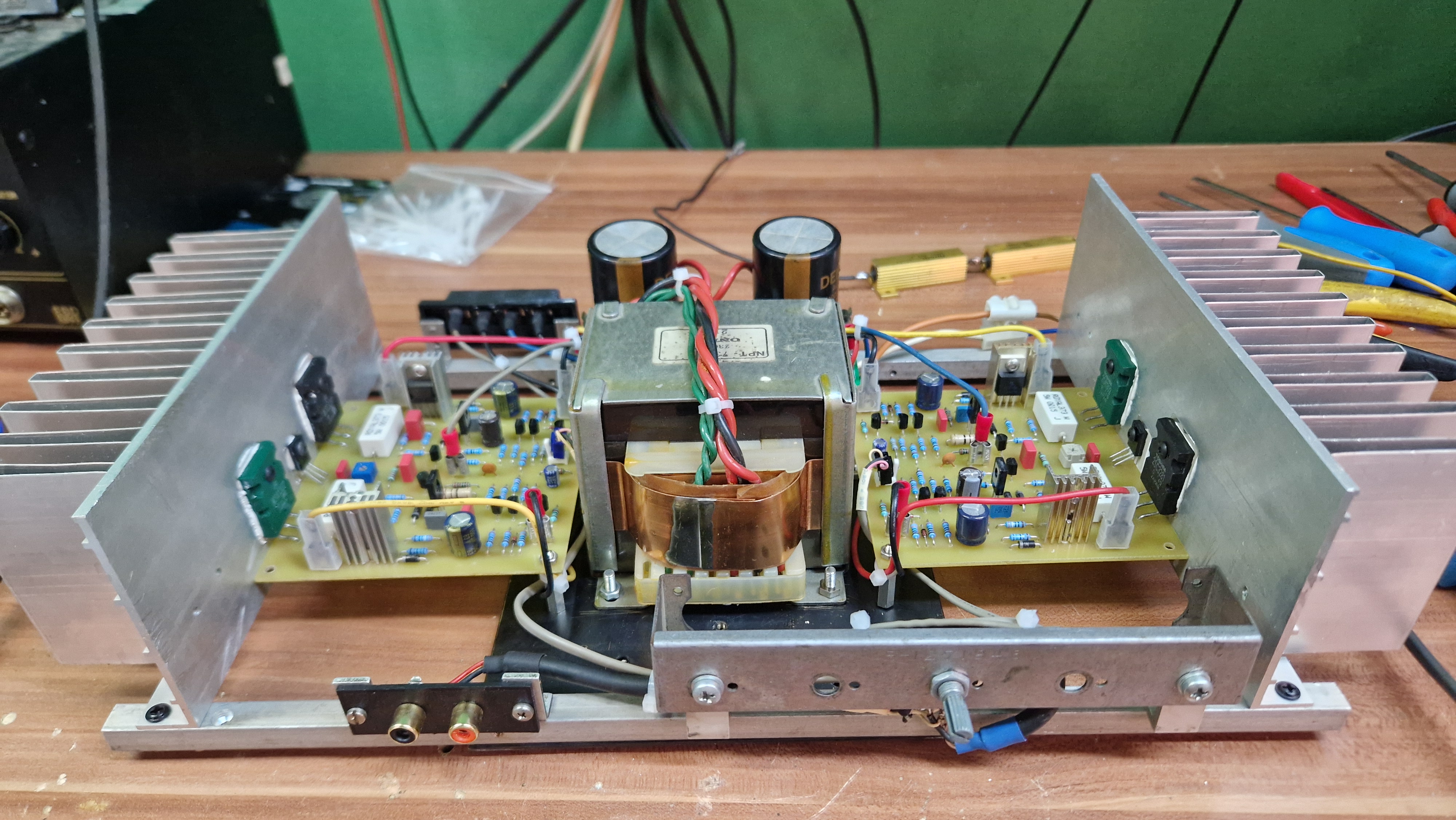

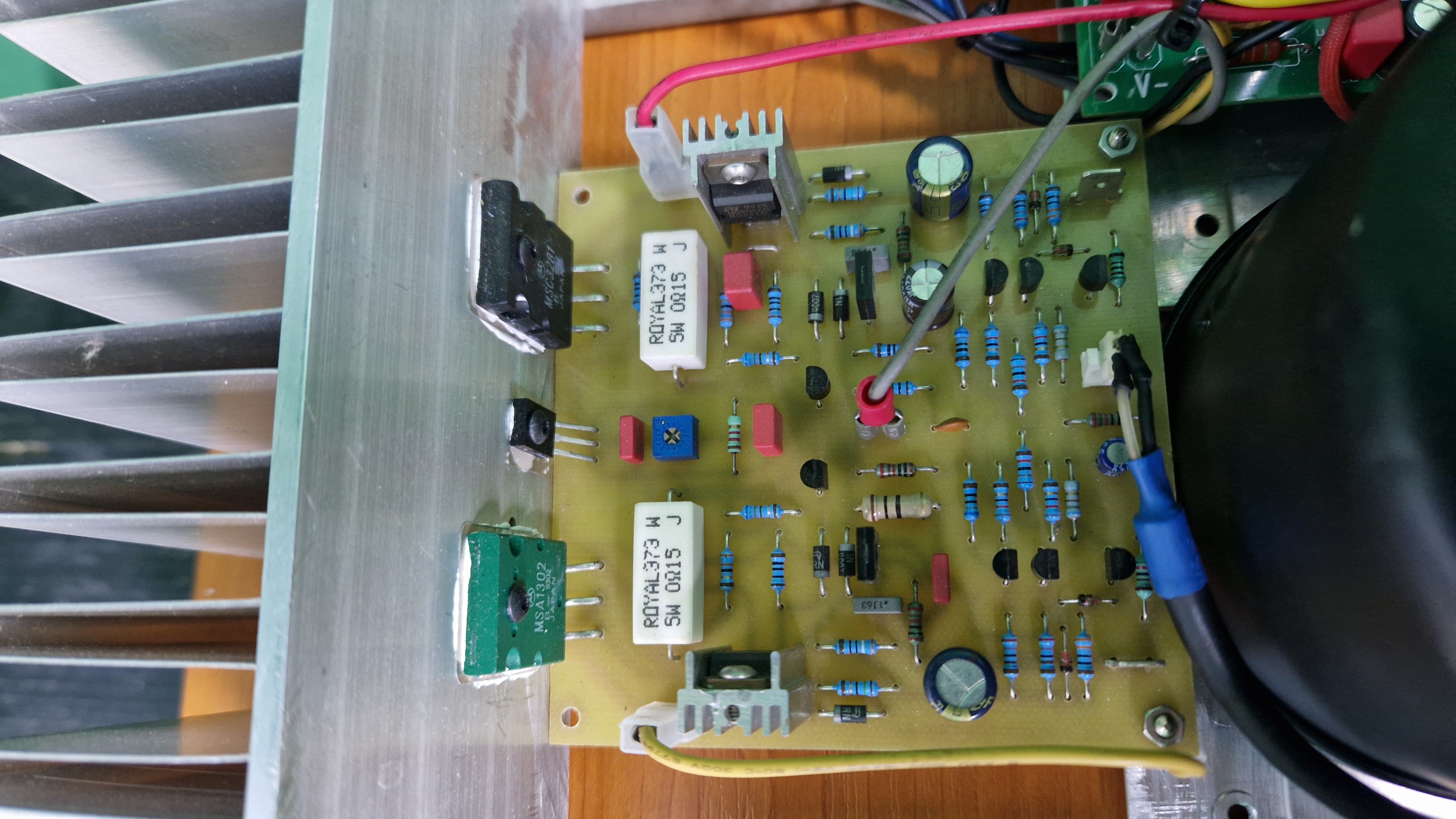

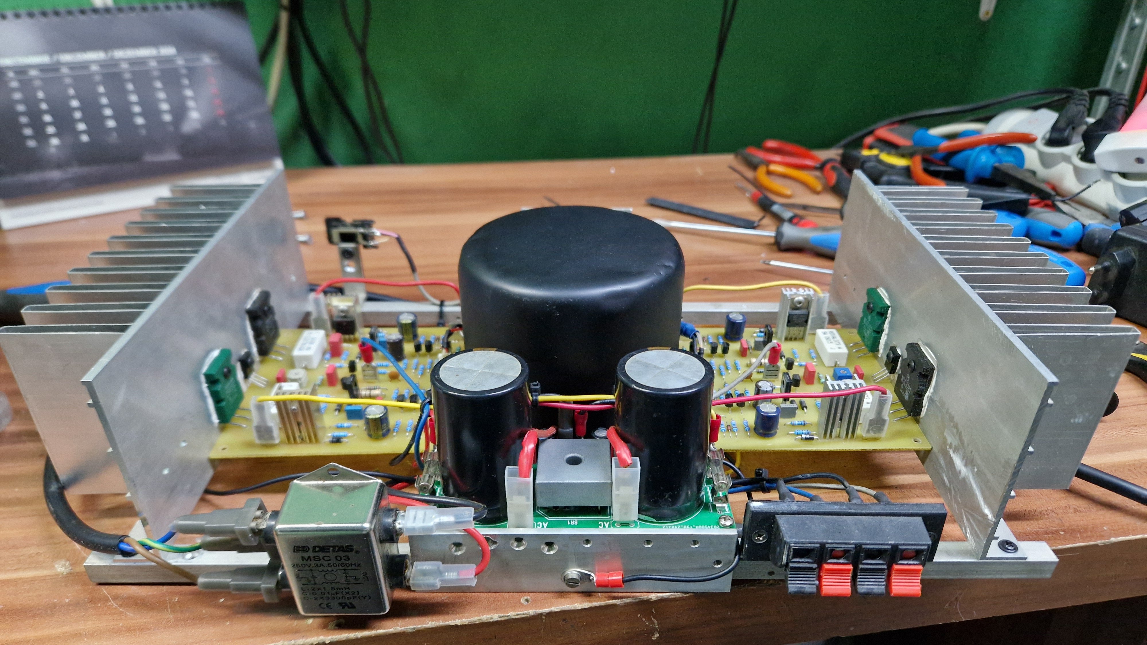

Revin cu actualizare: zilele astea m-am gandit sa montez placile amplificatorului pe un "schelet" format din 2 bare de aluminiu, prinse de talpile radiatoarelor; am prins si traful, cu ce am avut prin atelier si a iesit ce vedeti in poze. Pana in weekend vreau sa fac si conexiunile si sa-l pun in functie. In carcasa finala va intra asa cum e in poze, fara conectica actuala, mufele si cele necesare vor fi de calitate mai buna si prinse de carcasa, sper sa va placa :)

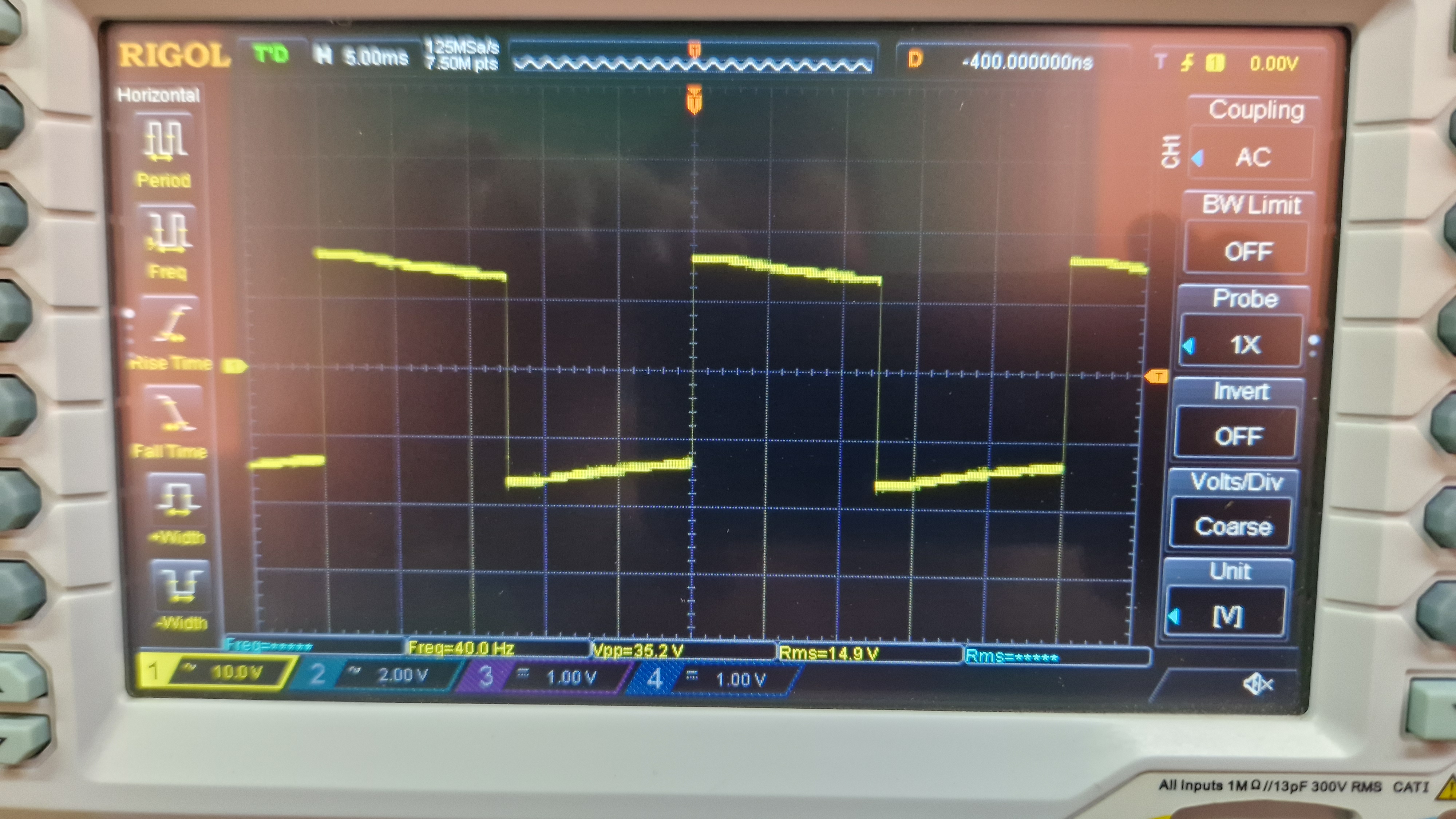

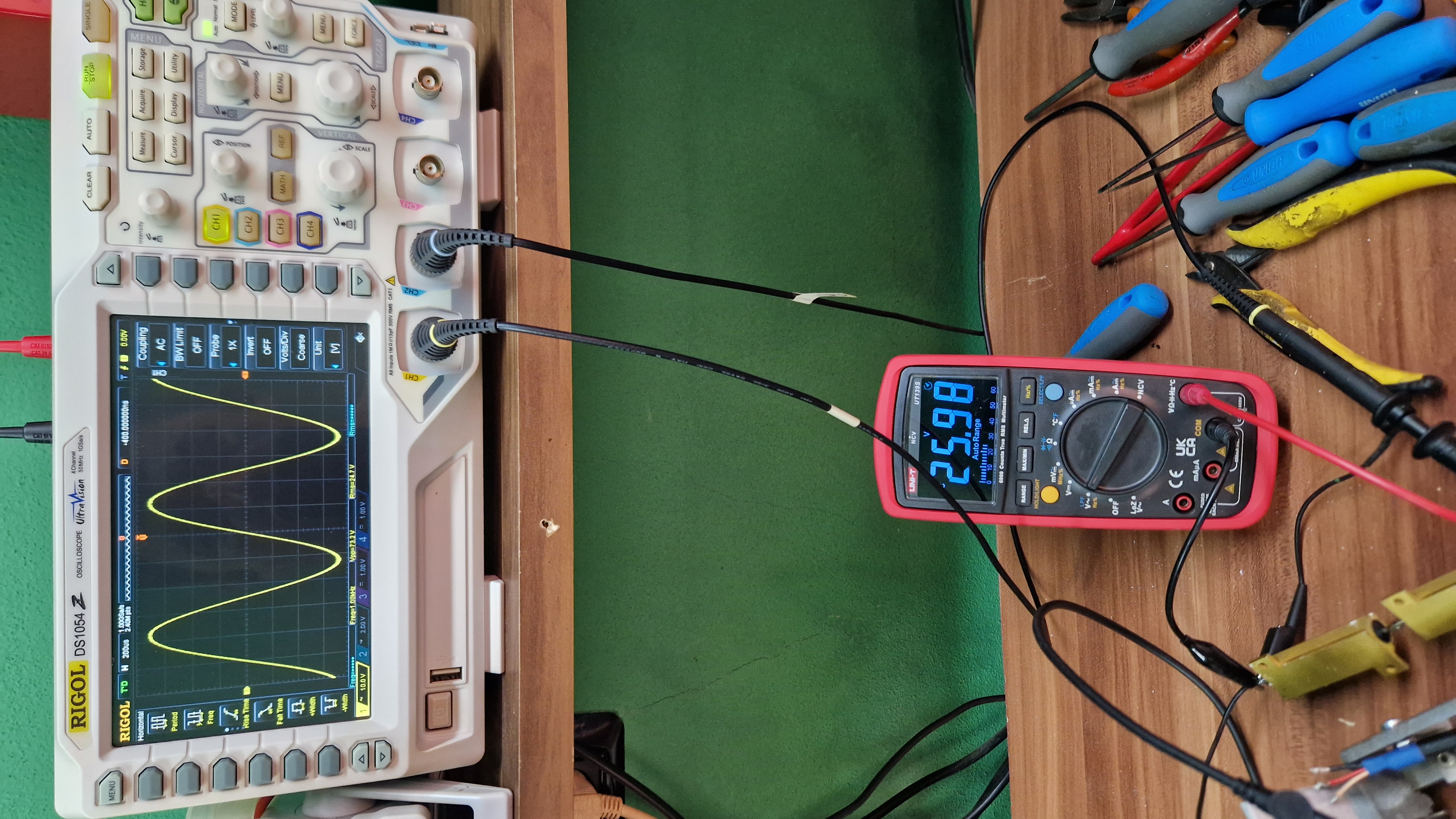

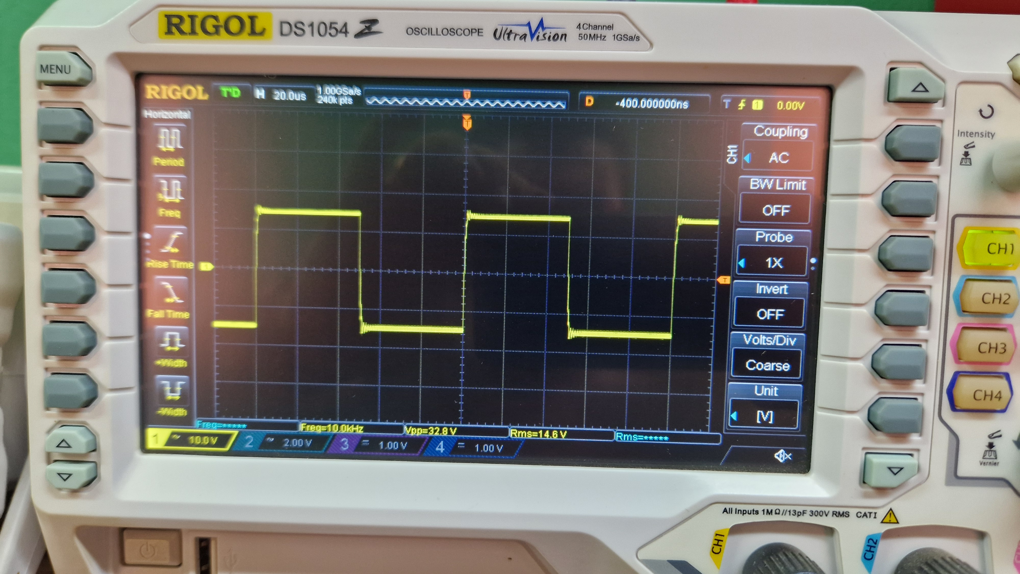

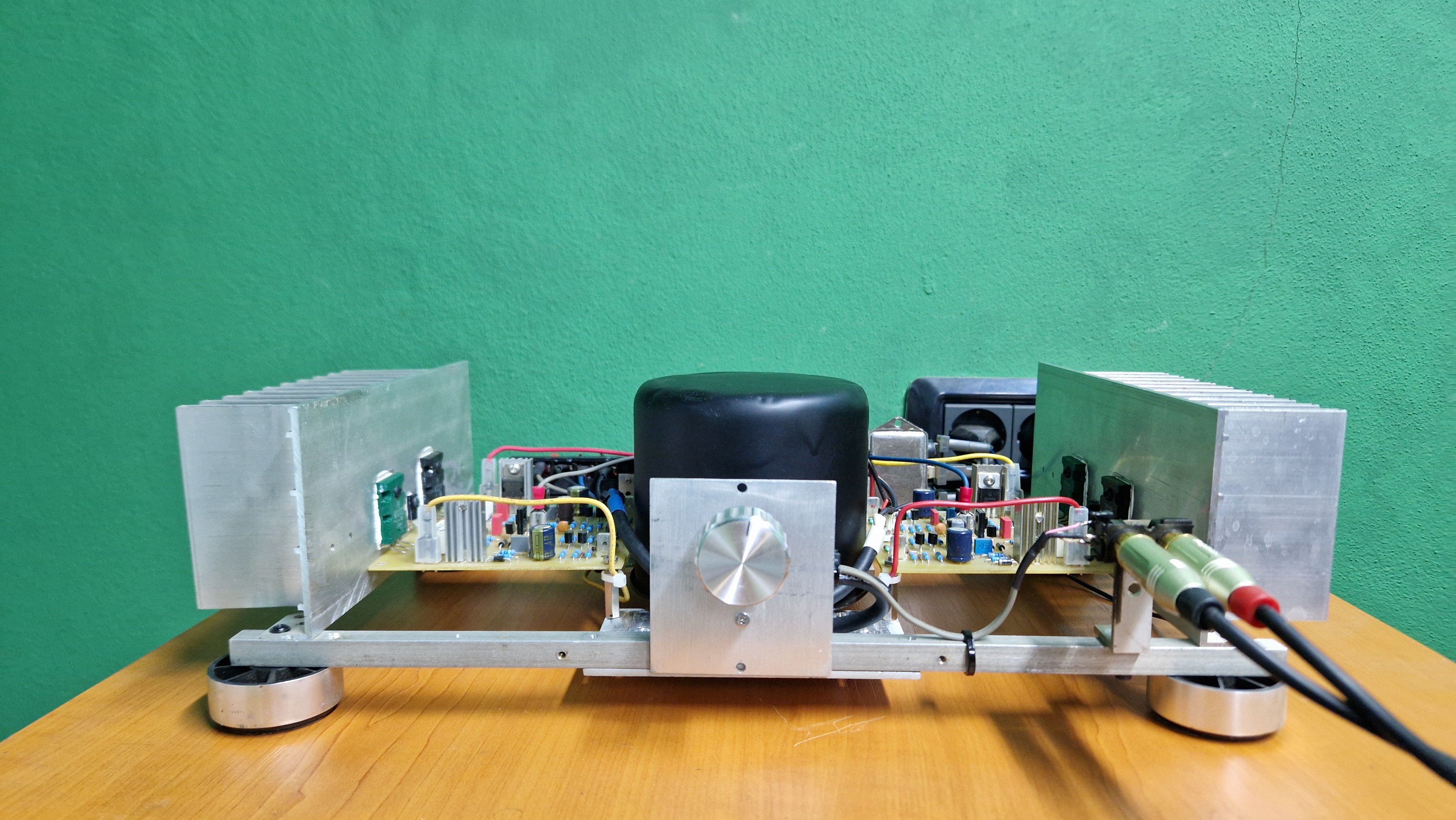

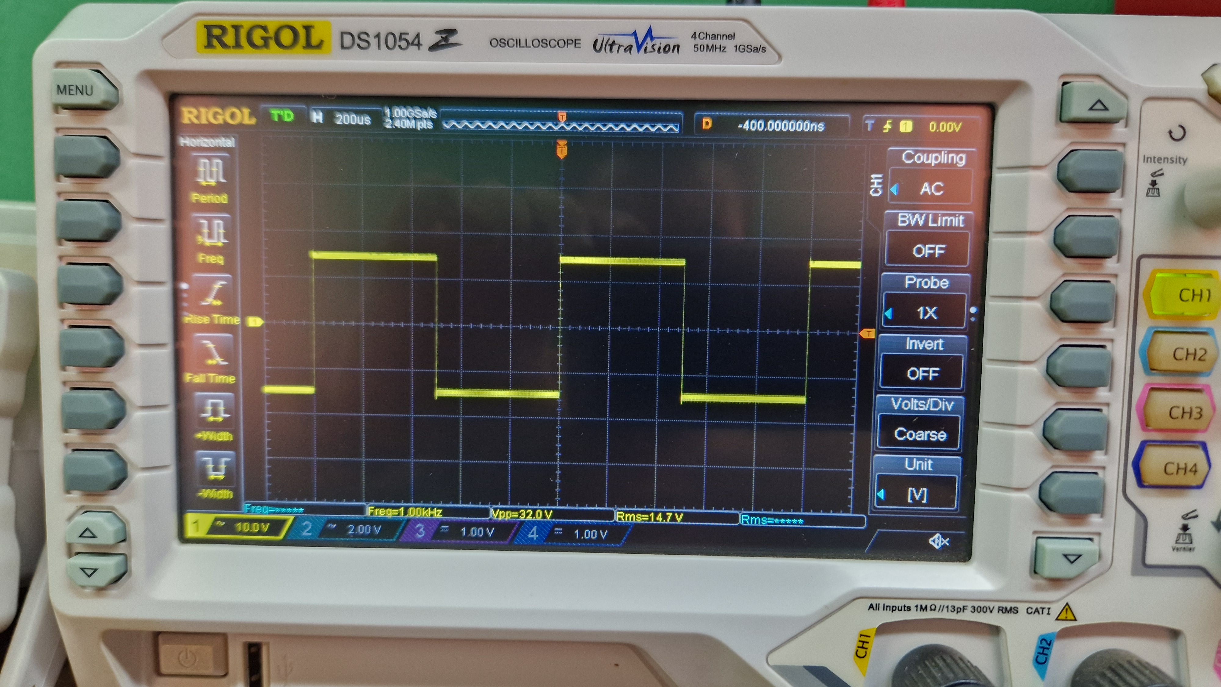

Daca tot am avut ceva timp disponibil, am finalizat azi montajul si am mai testat inca o data ambele canale, pe osciloscop si cu generator de semnal. Curentul de mers in gol l-am reglat la 80mA, tensiunea de alimentare +/-40V (in sarcina). Am obtinut aprox 85W pe sarcina de 8 ohmi si ma declar multumit de rezultate. Am pus cateva poze, urmeaza montajul in carcasa finala, pe care o voi comanda la @audiocris undeva in toamna; pana atunci, ma voi bucura de auditii ;)
#30

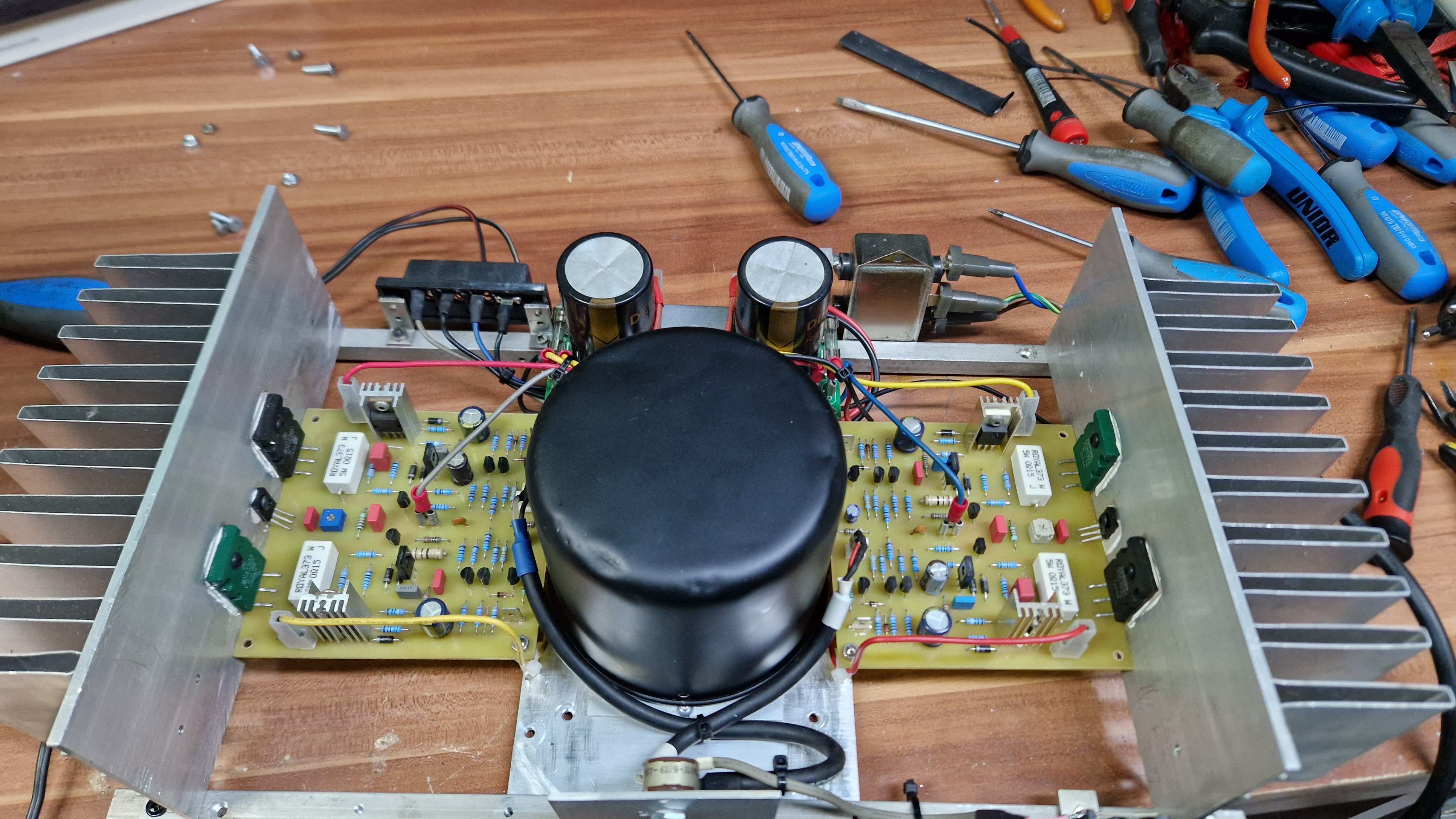

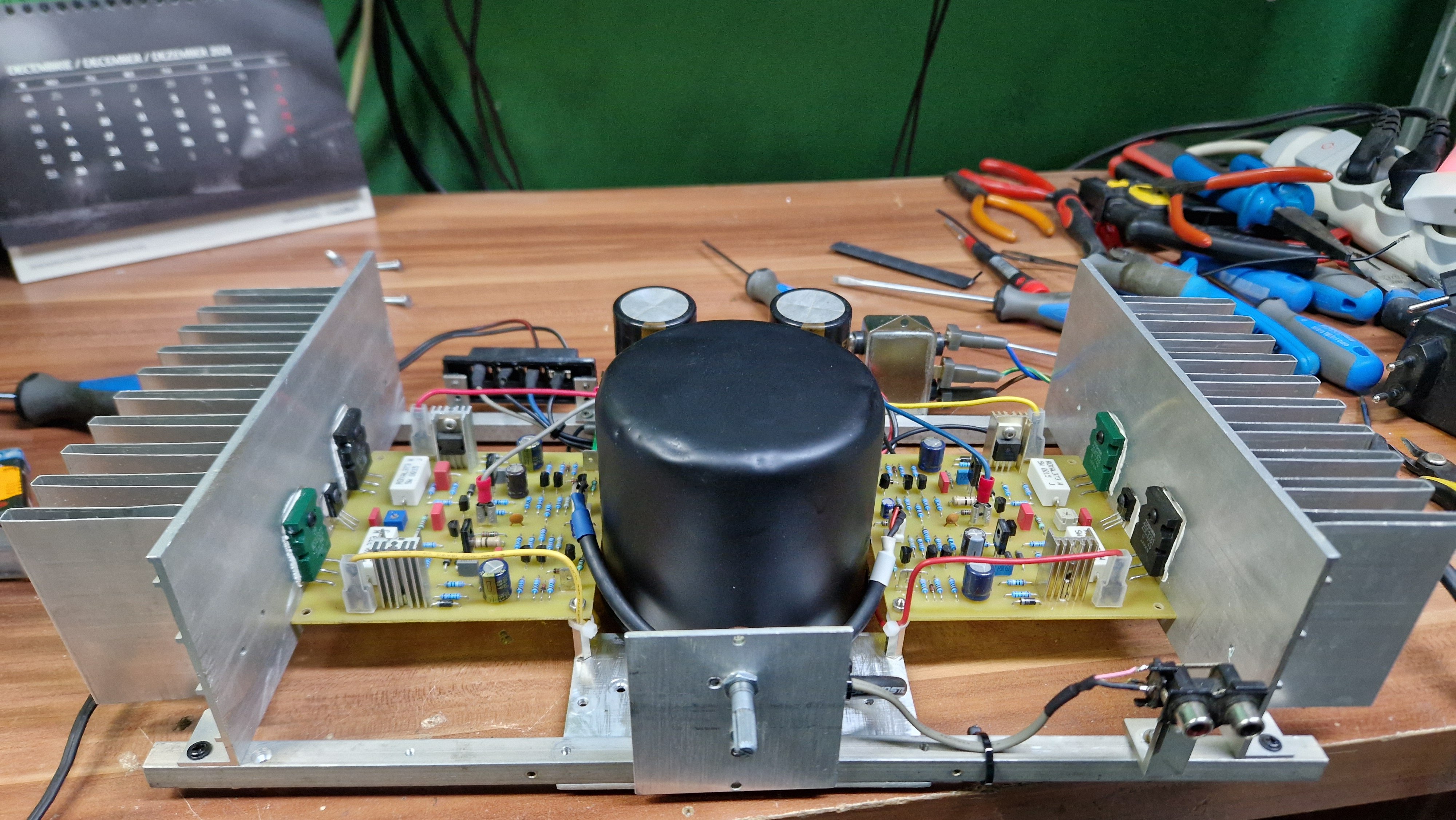

Continuarea...avand mici probleme cu brumul la volum minim, am decis sa schimb trafo clasic cu unul toroidal si am refacut si curcuitul de masa; acum sunt multumit de rezultate si il mai tin in teste pana reusesc sa-i fac si o carcasa, in 2025. Intre timp voi schimba si capacul de la trafo (care e o oala mica, din inox, luata de la Jumbo :D ). Las cateva poze cu modificarile si sper sa ne auzim cu bine in noul an, cu proiecte mai interesante. La Multi Ani!
