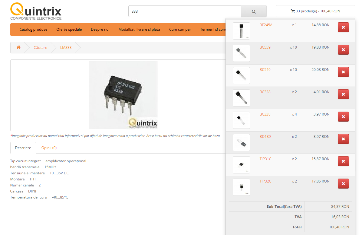

Am gasit o buna parte din piese la Quintrix asa ca am comandat la ei (BF-ul e pt altceva). Se mai gasesc o parte din semiconductoare si la eletcronicservice.ro, pentru cei interesati.
- qq.png (152.75 KiB) Vizualizat de 3204 ori
Eu voi pune socluri, am mai multe variante, NE, LME, OPA...am si LM833 dar nu bag mana in foc pt ele, par contrafacute.hixpp02 scrie: Mar Apr 22, 2025 12:39 pm Sunt multe integrate in loc de LM833 care au parametrii mai buni, nu stiu cat de originale sunt acele LM833.
