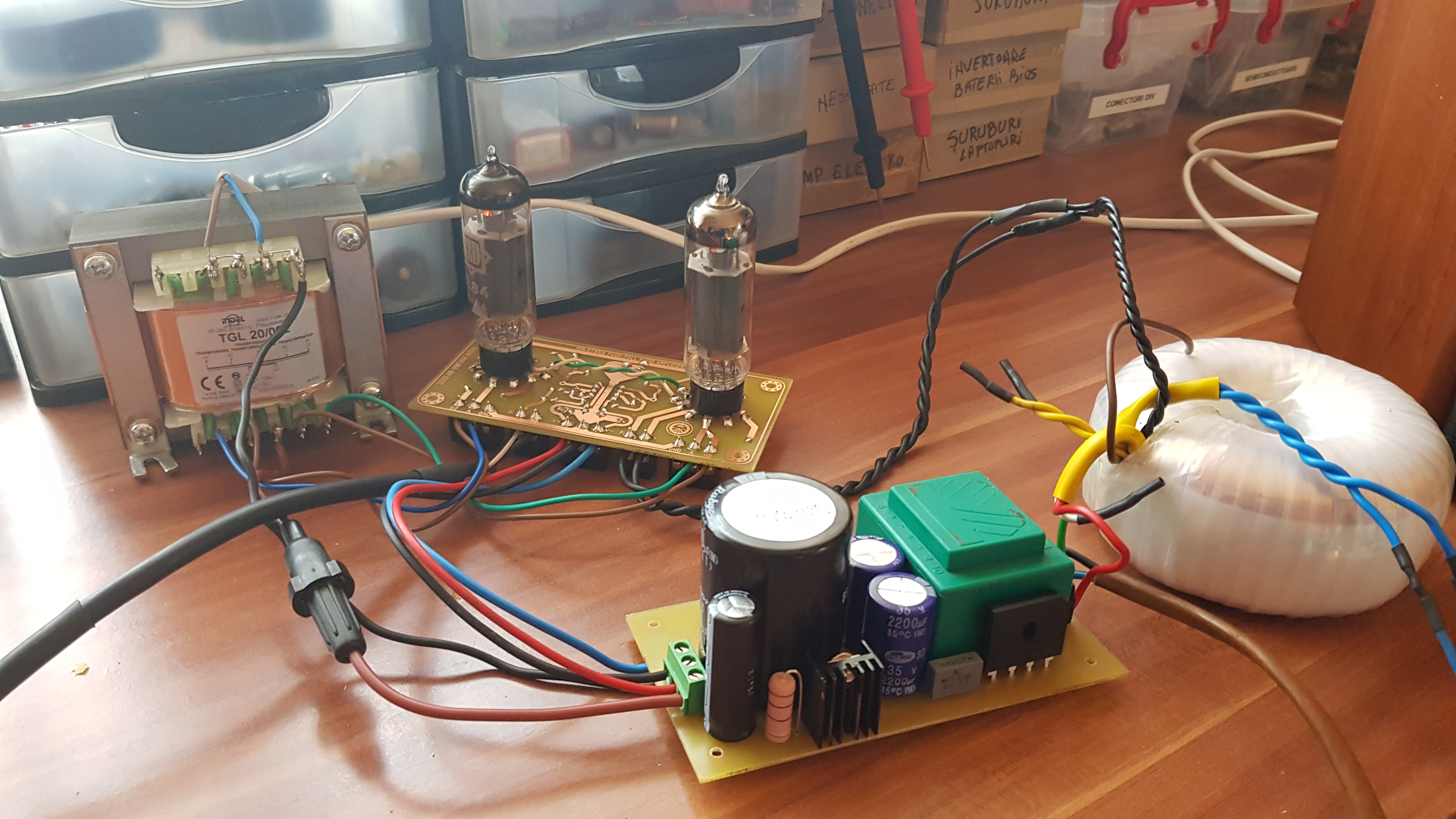

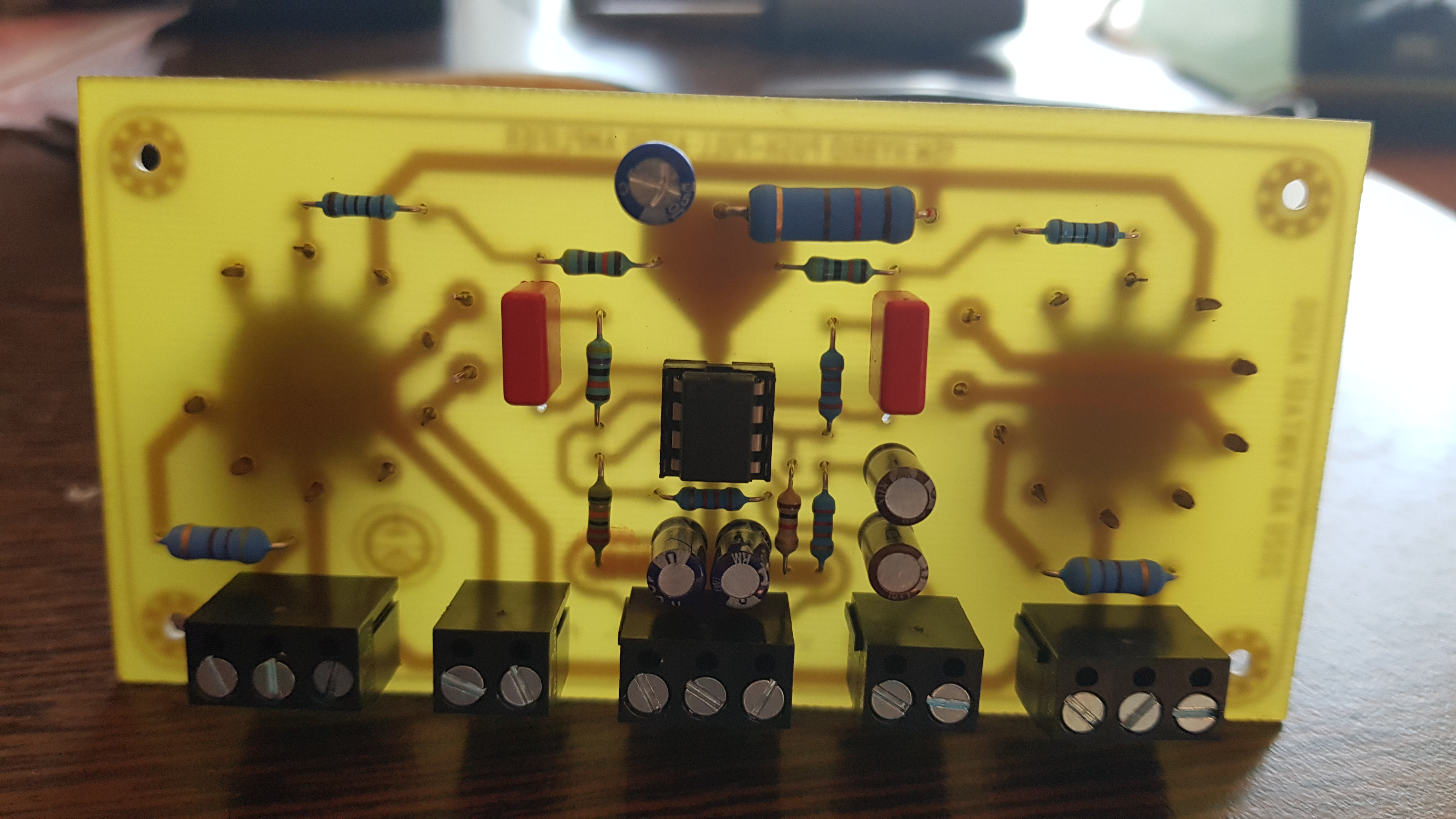

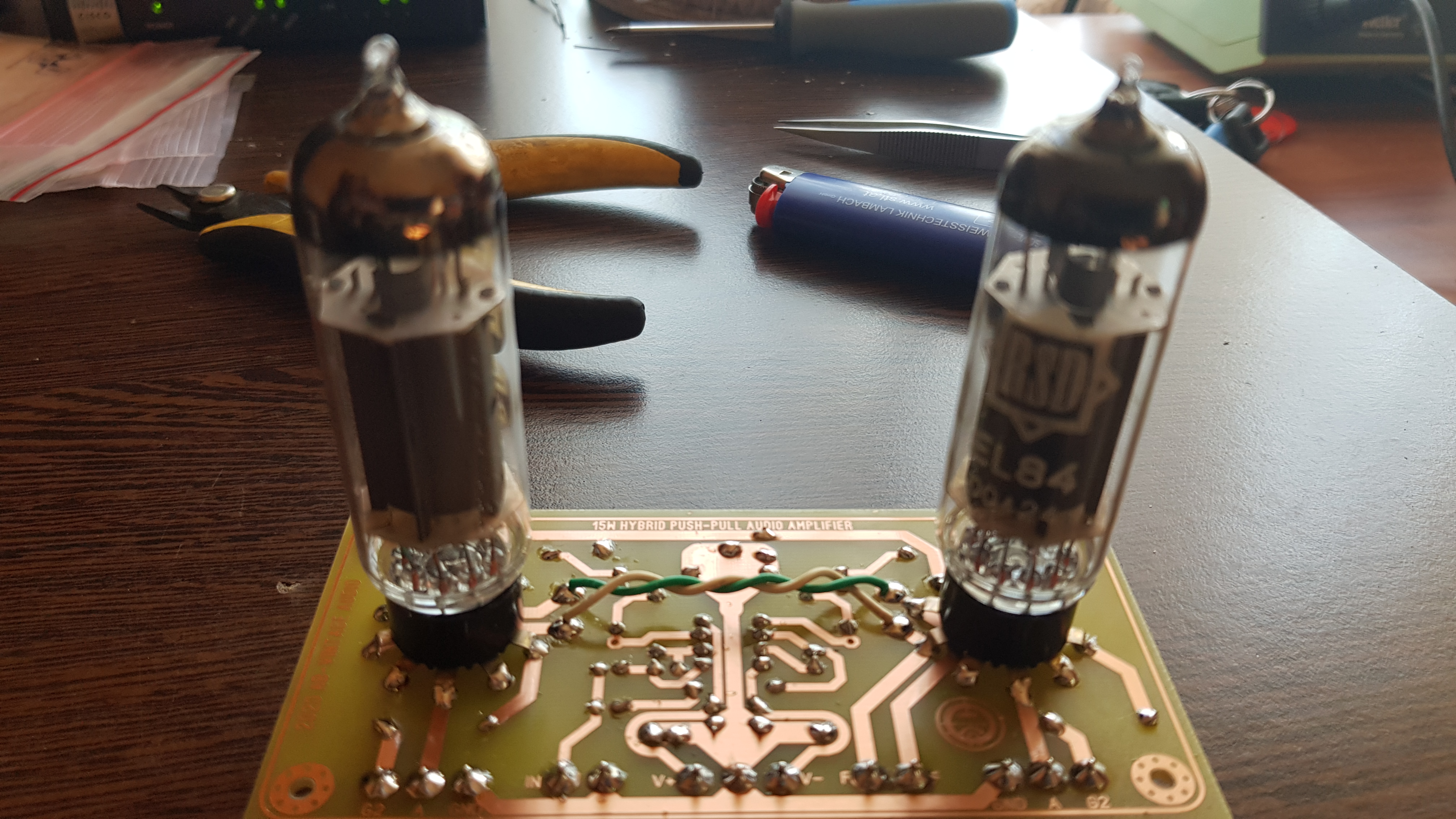

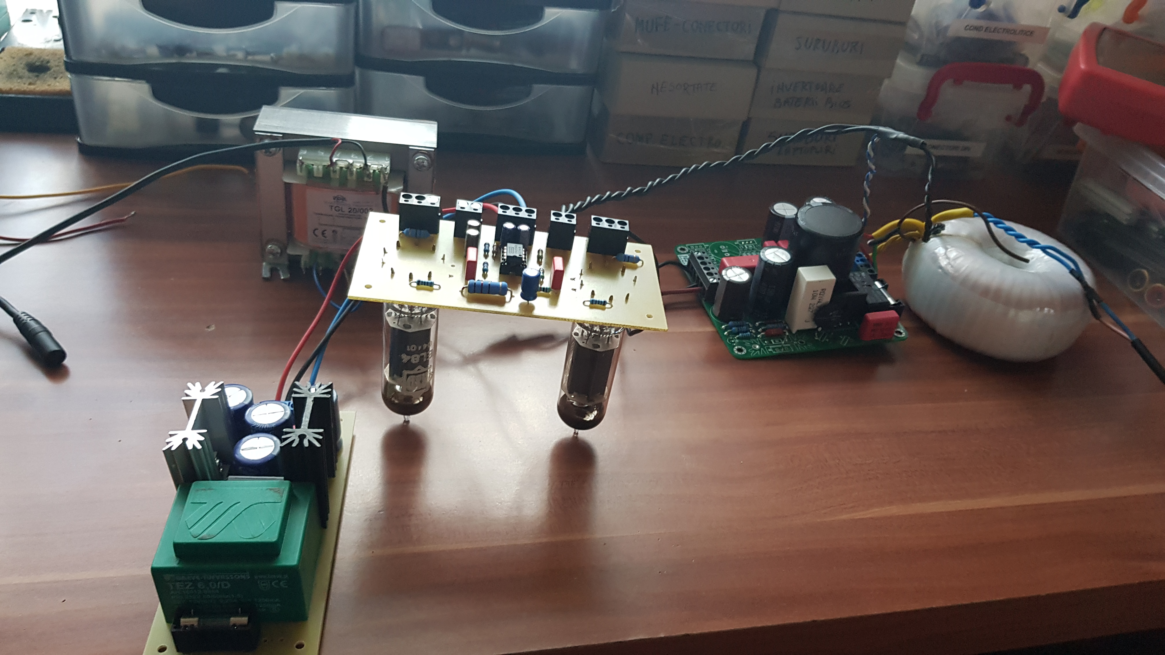

Azi am reusit sa montez si sa testez una din placi, pt un canal; la pornire totul a decurs ok, nici in timpul functionarii nu am intalnit surprize. Am folosit 2 surse de la alte proiecte dar la final, va fi doar o placa de alimentare, ce va contine sursele de HV si LV. Amplificatorul suna foarte bine, chiar peste asteptarile mele, folosind un traf de iesire Indel cu prize pt UL. Mai am sa construiesc si cealalta placa, sa vad daca in final raman cu trafuri Indel sau cumpar altele. Zilele astea revin cu masuratori pe osciloscop, sper ca si acelea sa fie in regula.

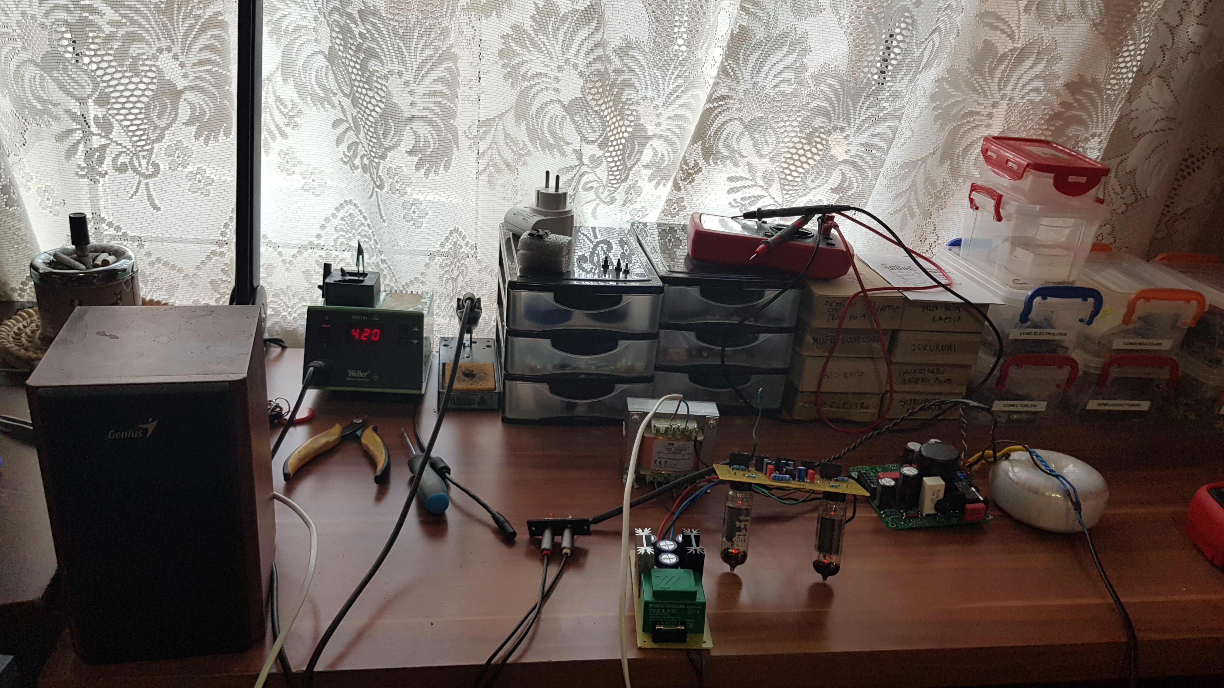

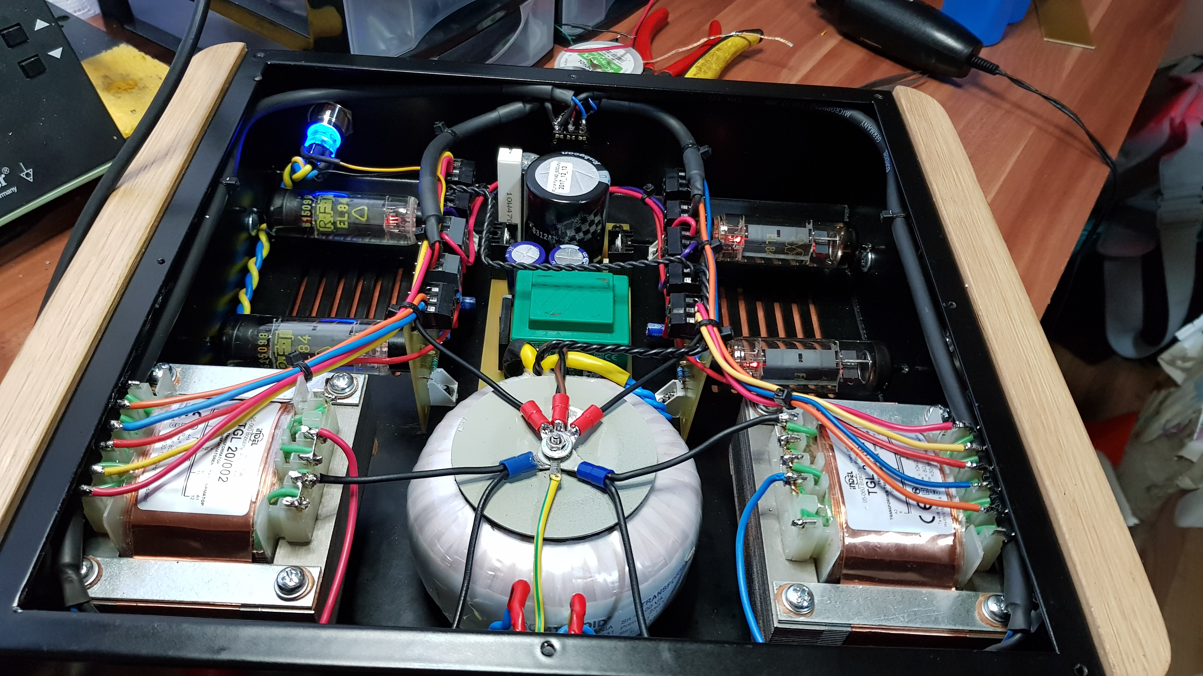

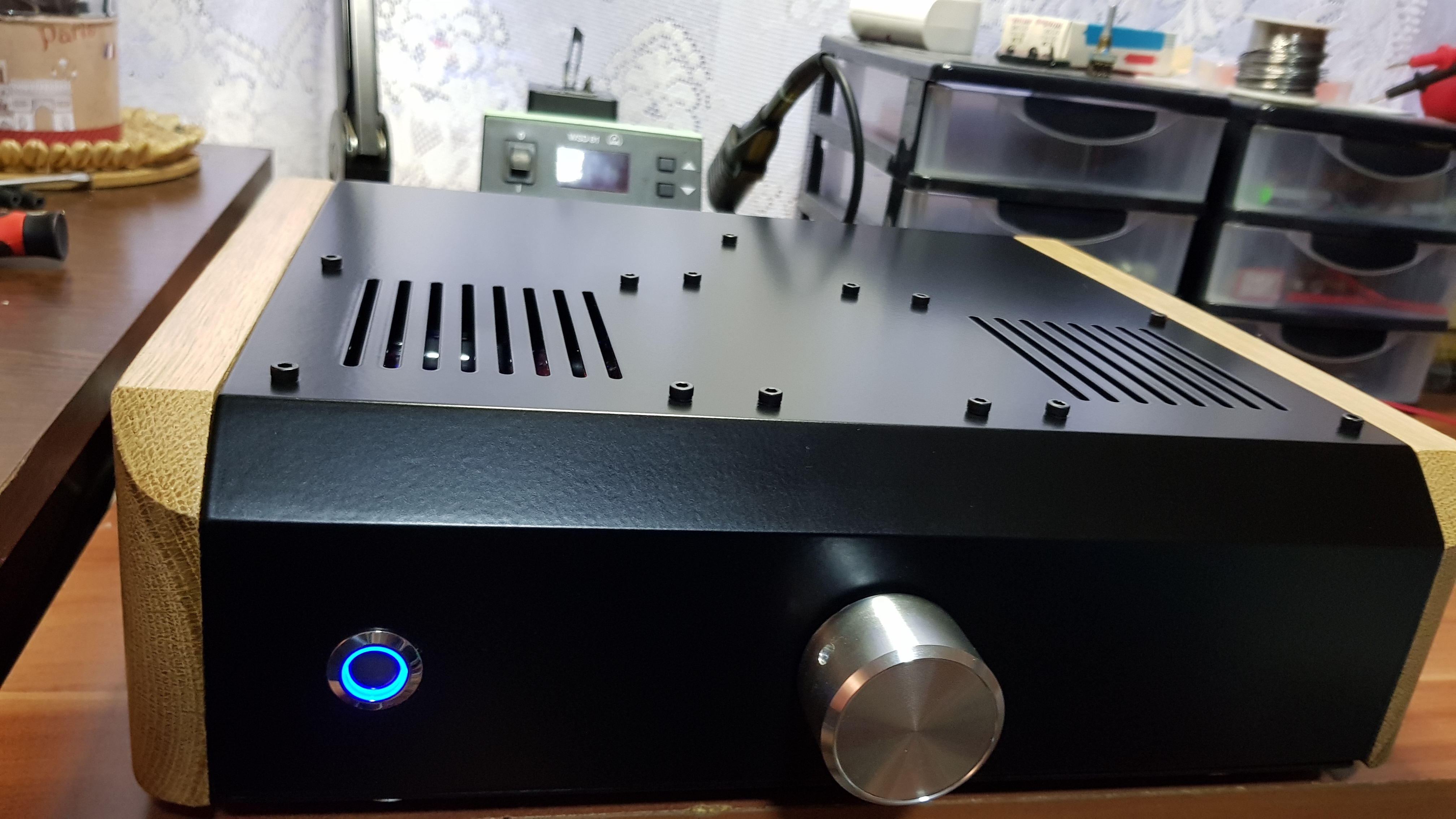

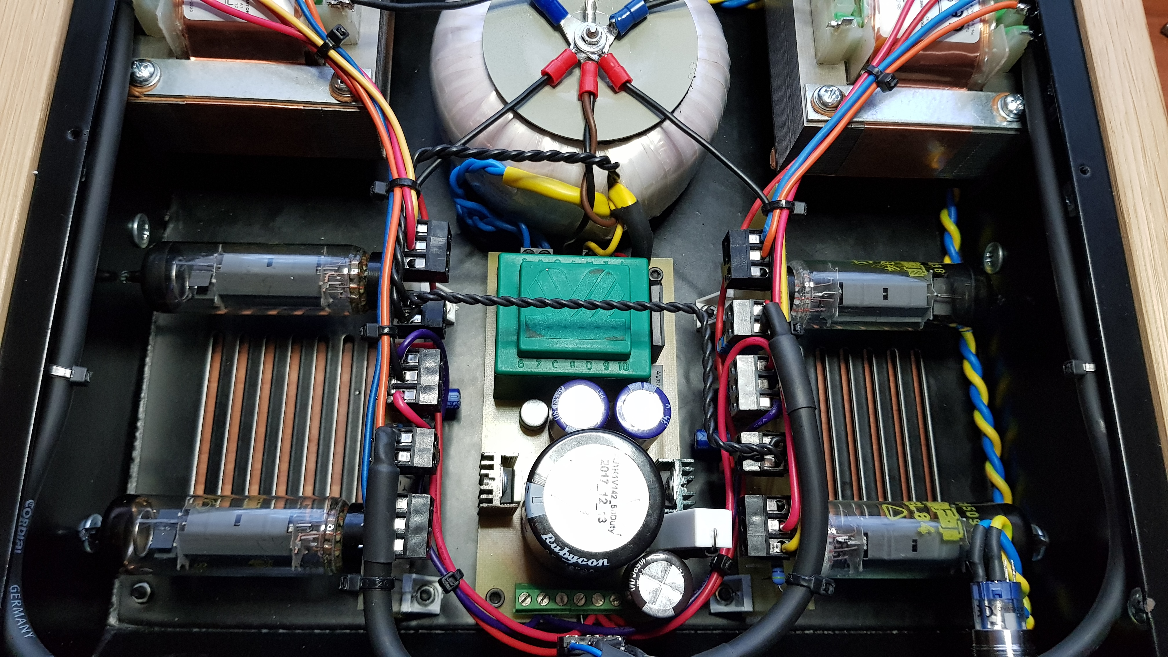

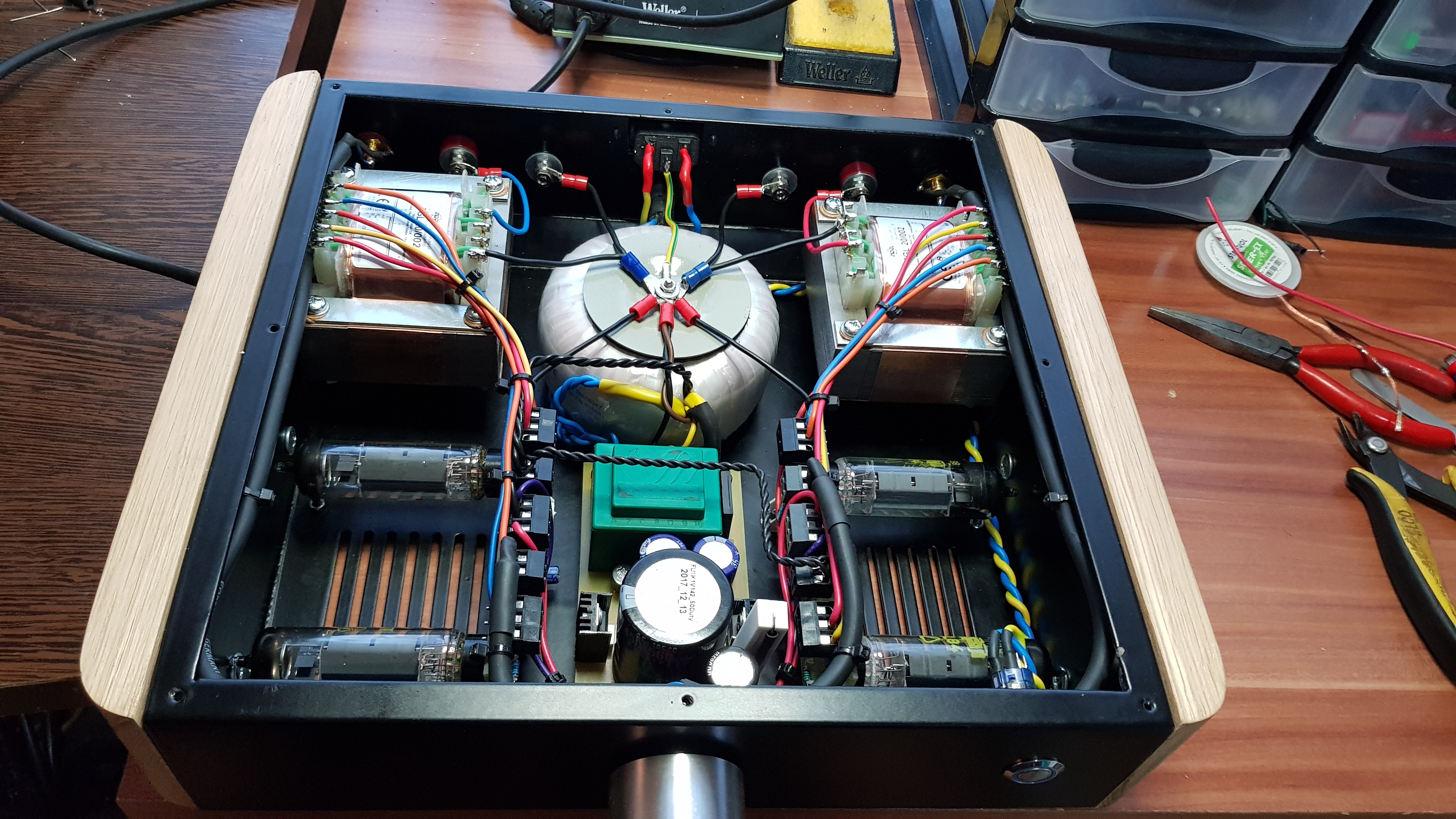

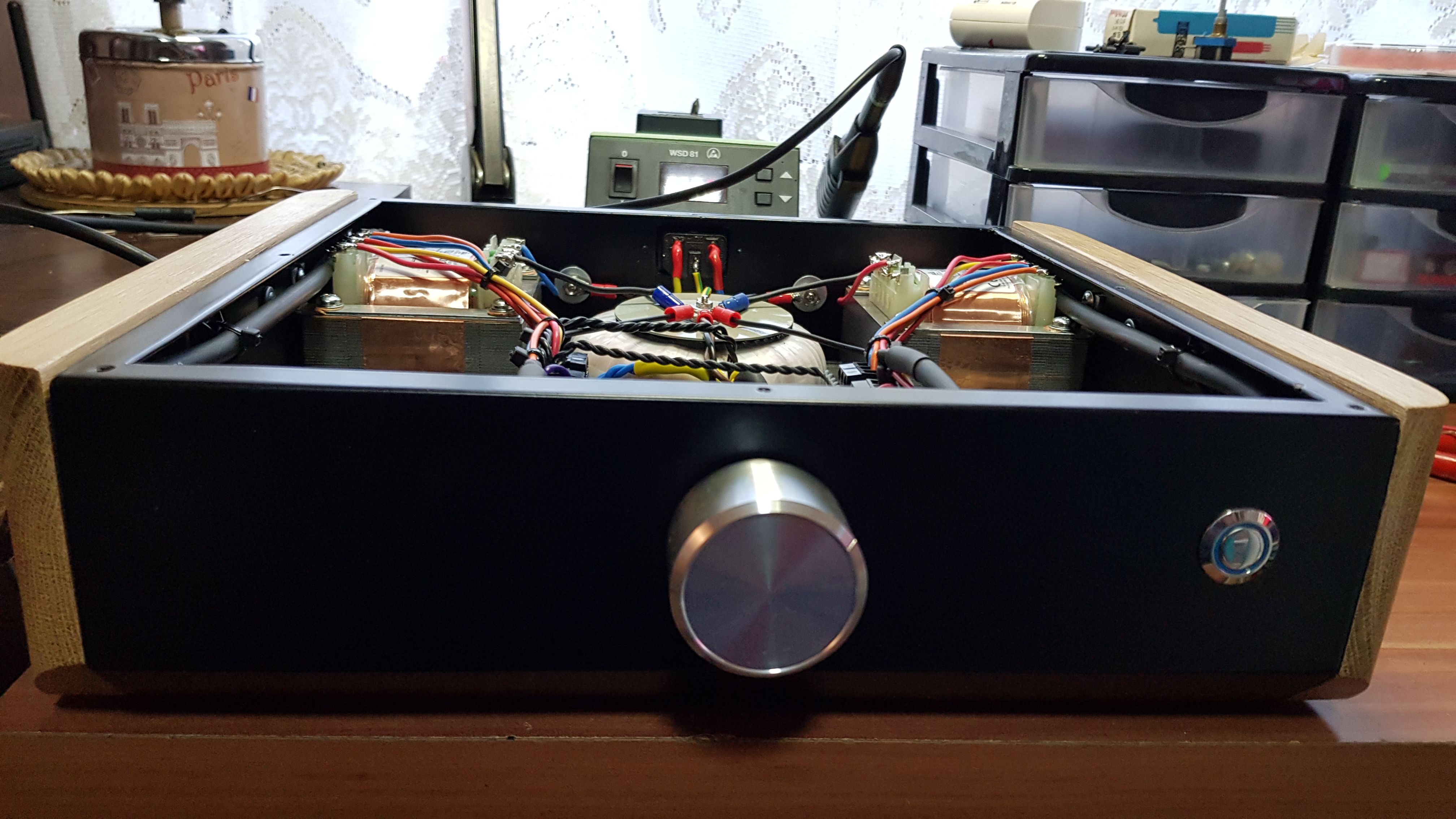

Cateva poze cu amplificatorul in curs de montare si finalizat, am ramas pana la urma cu trafurile Indel TGL20/002, nu-s la nivel de Hammond dar oricum, mai bune decat alea DIY. Va trebui sa-l pun pe osciloscop dupa ce imi construiesc generatorul de semnal, oricum zilele astea. Cand am testat primul montaj pe osciloscop, am reusit sa cobor fara probleme la 40Hz, voi incerca si la 30Hz sa vad cat e atenuarea si daca totul e ok cu generatorul, semnal SQW la 1 si 10KHz.

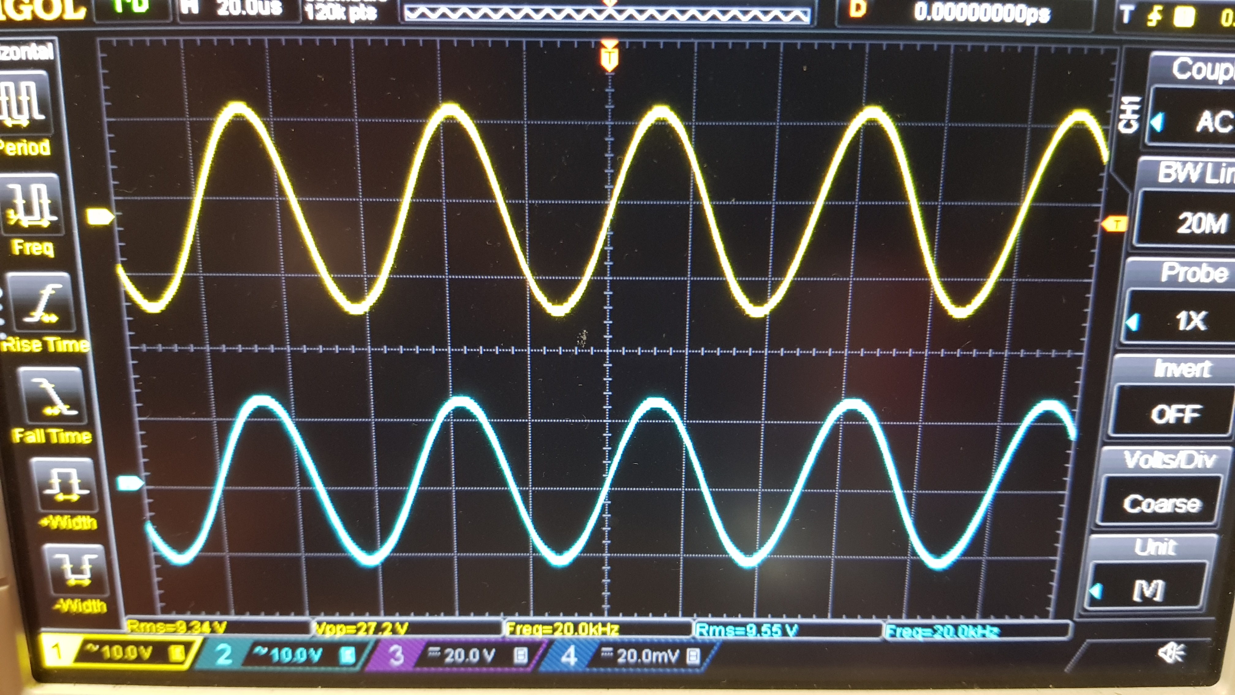

La 20khz sunt curios cum răspund trafurile astea de la indel, cei de la tme zic ca banda transmisie ar fi între 0.03 și 15khz, de asta sunt curios doar, dacă ai timp și faci niște masuratori ar fi bine de știut ce pot aceste trafuri ca subt relativ ieftine.

Sunt mai deficitare pe inalte, se poate percepe asta dar nu se simte asa tare, oricum le voi testa si la 20KHz.

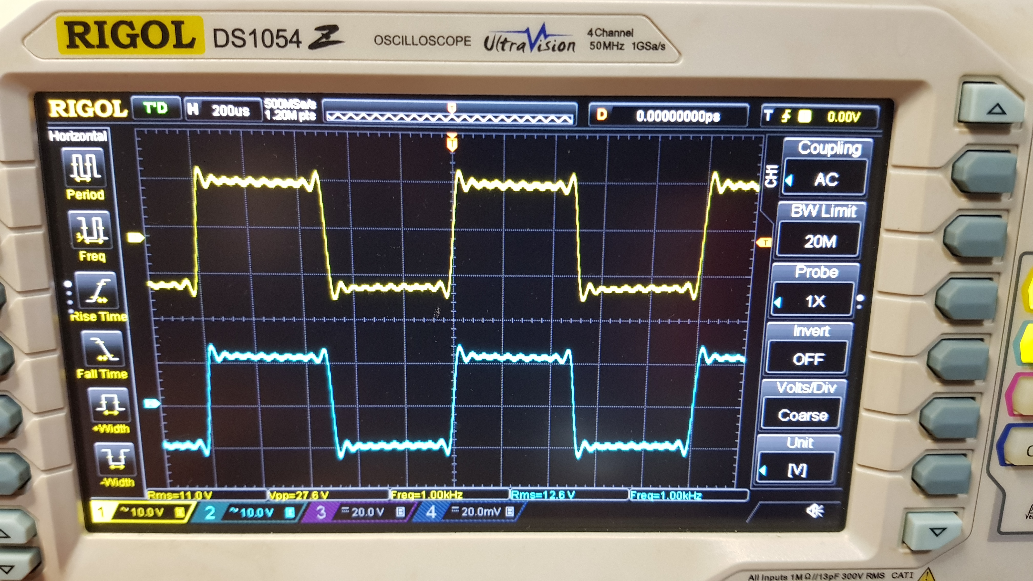

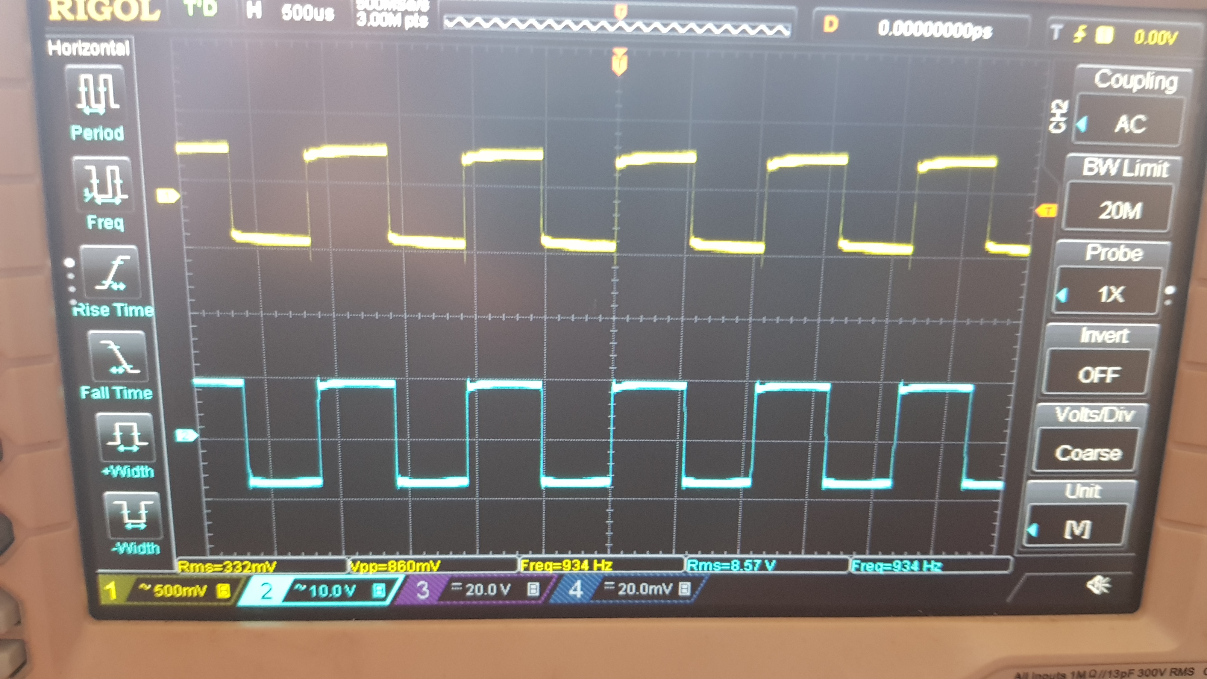

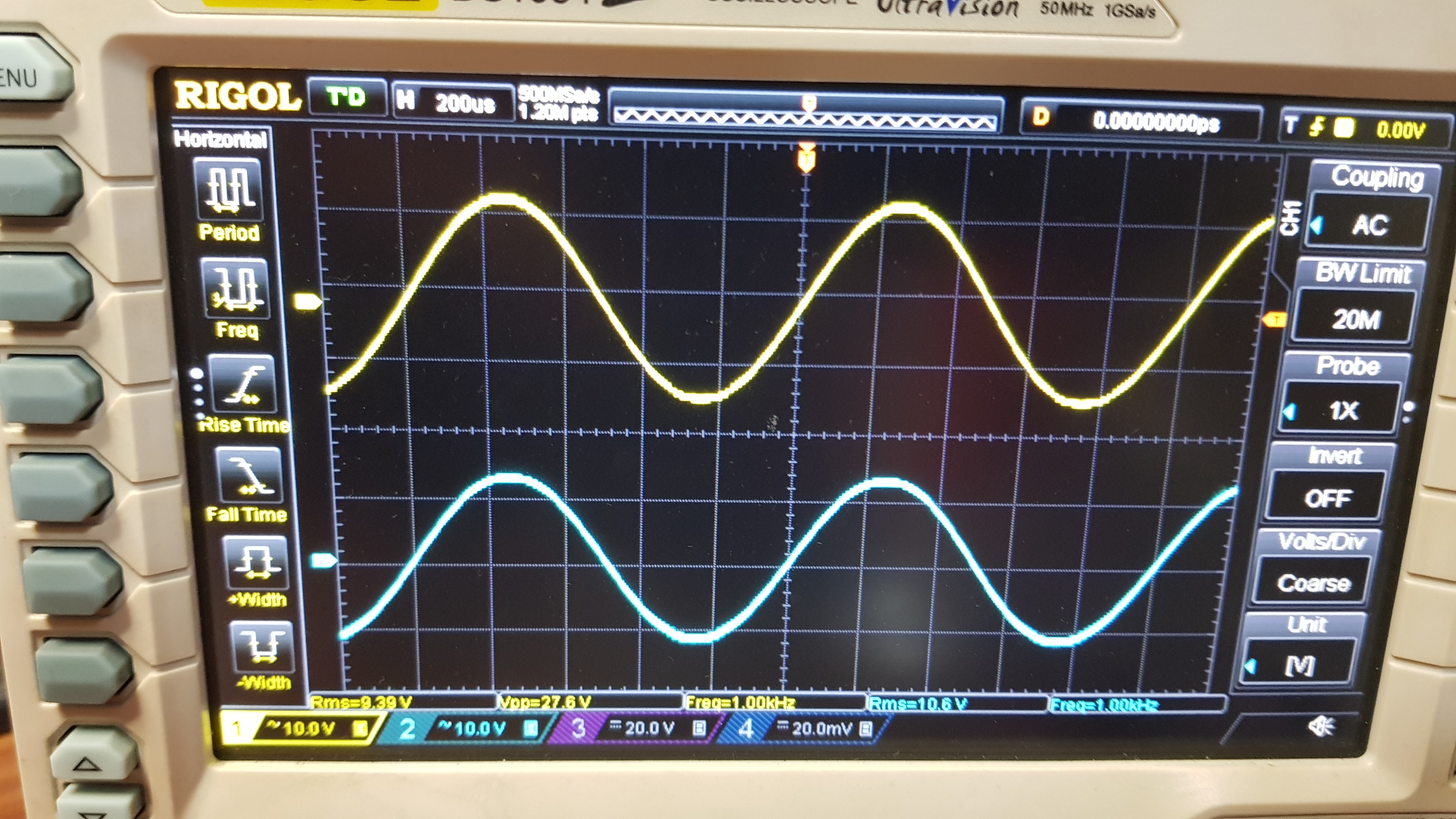

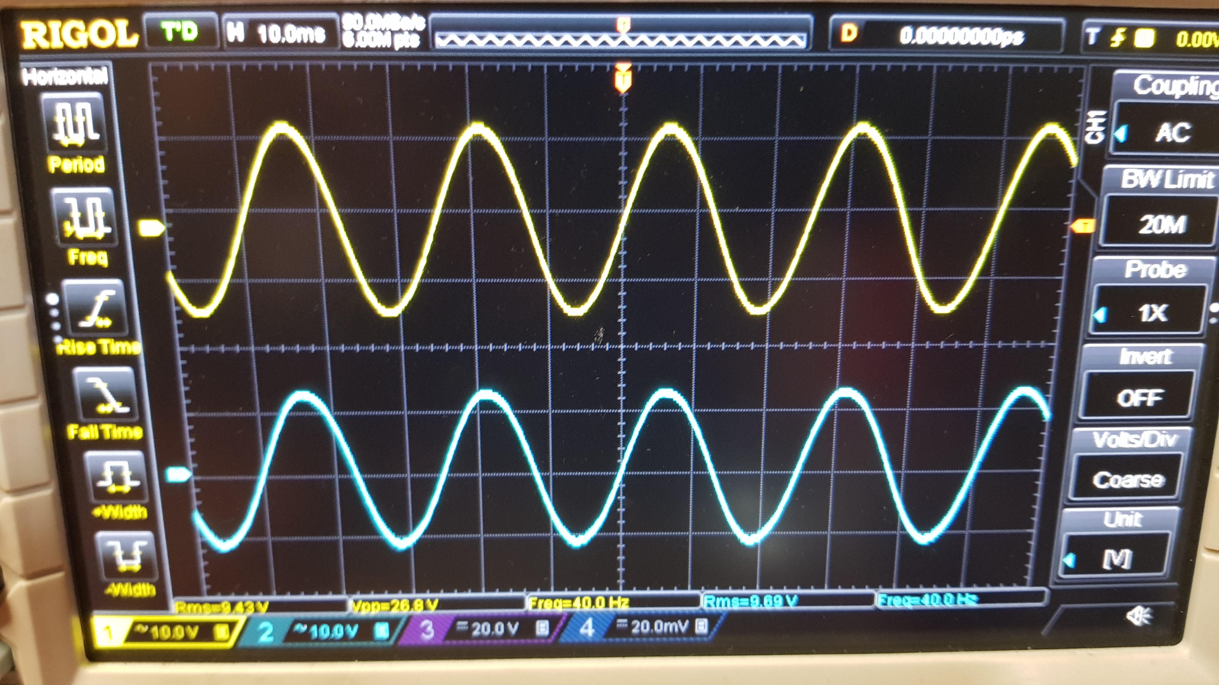

Am facut zilele astea niste masuratori pe osciloscop, rezultatele se pot vedea in poze...nu am obtinut 15W dar pe aproape, avand in vedere ca trafurile au Raa de 10K fata de 8K cat ar trebui si tensiunea anodica e ceva mai mica decat in schema. In afara de oscilograma sqw din ultima poza (realizata cu ajutorul unui generator cu 555) toate celelalte sunt facute la acelasi nivel de intrare, limitarea sinusoidei la 1KHz fiind undeva pe la 11V RMS.
1KHz sinus
1KHz sinus
40Hz sinus
40Hz sinus
20KHz sinus
20KHz sinus
1KHz SQW din placa de sunet
1KHz SQW din generator, sus semnalul din generator, jos semnalul de pe sarcina pe iesire
