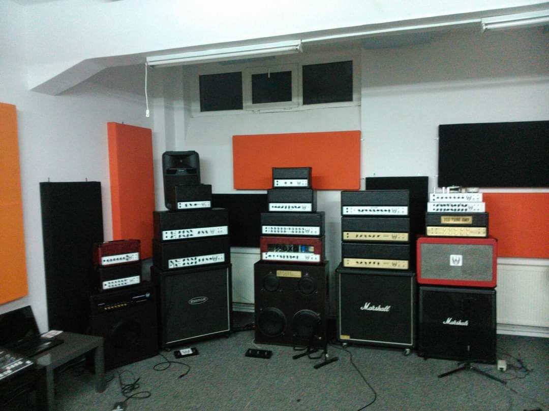

Din 2007 și până azi am făcut 102 amplificatoare pentru chitară, majoritatea custom ,am renunțat să mai fac pe stoc pentru că în România chitariștii nu prea au bani,eu având prețuri mari, piața este suprasaturată de amplificatoare sh bune,chiar eu le recomand unora să își cumpere sh , cele custom depășesc cu mult prețul unui amp bun sh .

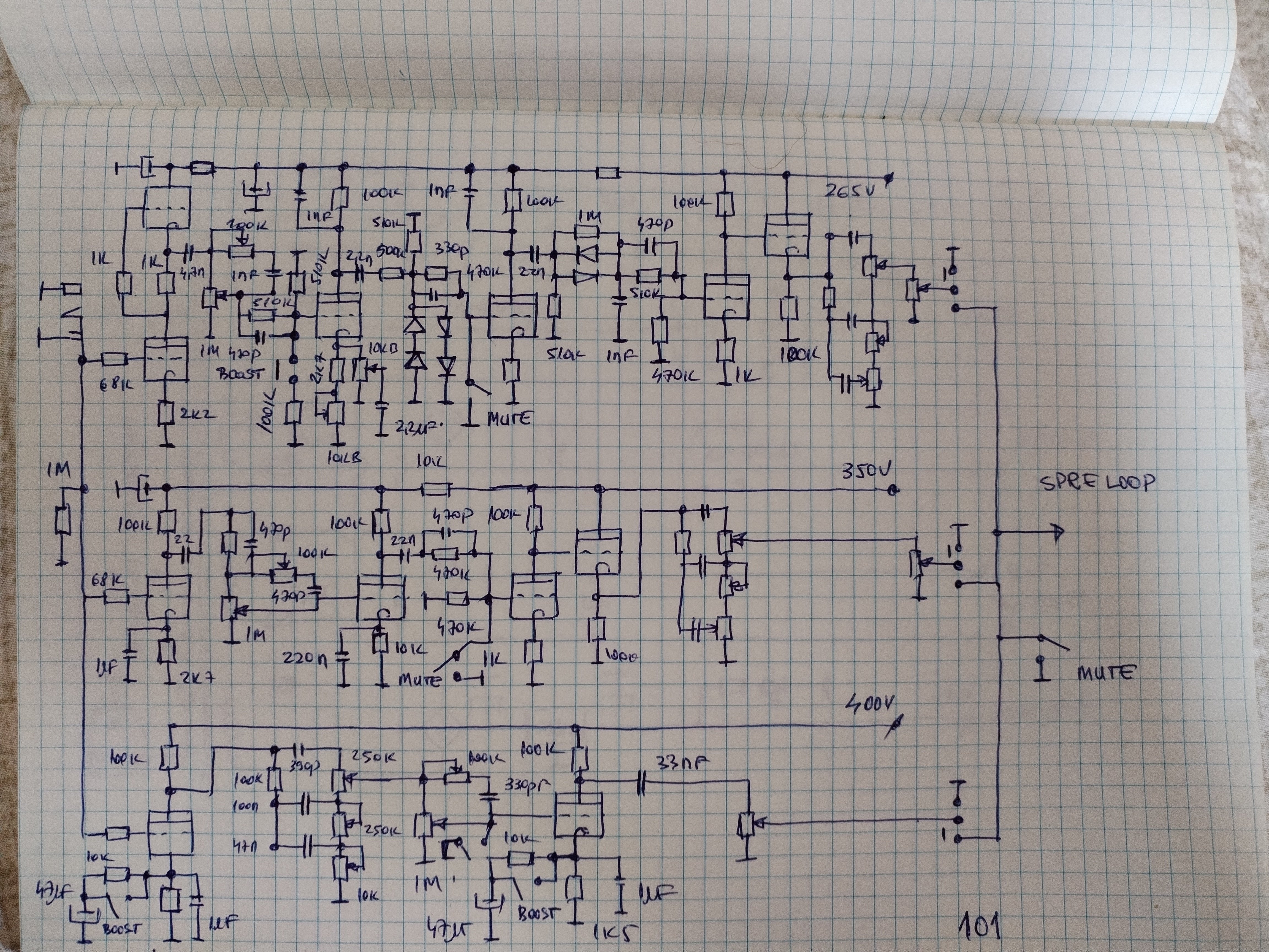

Schema părții de preamplificare a amplificatorului început în 2019 și nefinalizat , trei preuri care se comută pe etajul final .

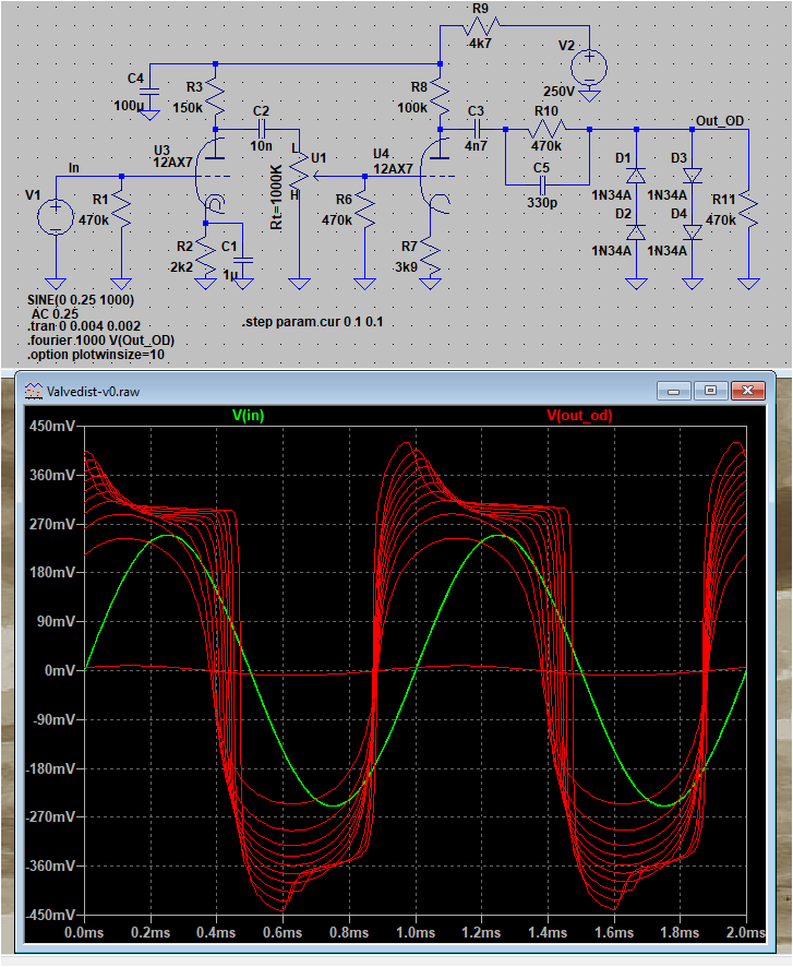

VIOTUBEAMP scrie: Mie Dec 31, 2025 9:08 am Schemă de distors .
Am pus pe schemă...
Am avut altele de facut, dar am tras si o simulare la partea de OD. NG nu ma intereseaza aici, caci il pun chiar la intrarea amplifului, deci (si) dupa alte efecte.
Am pastrat schema propusa, dar ramane la teste daca ma joc cu valorile asa cum fu sugerat. Daca semnalul de intrare are o amplitudine mai mare decat cea simulata (500mVpp), semnalul va fii alterat mai mult decat in simulare.
