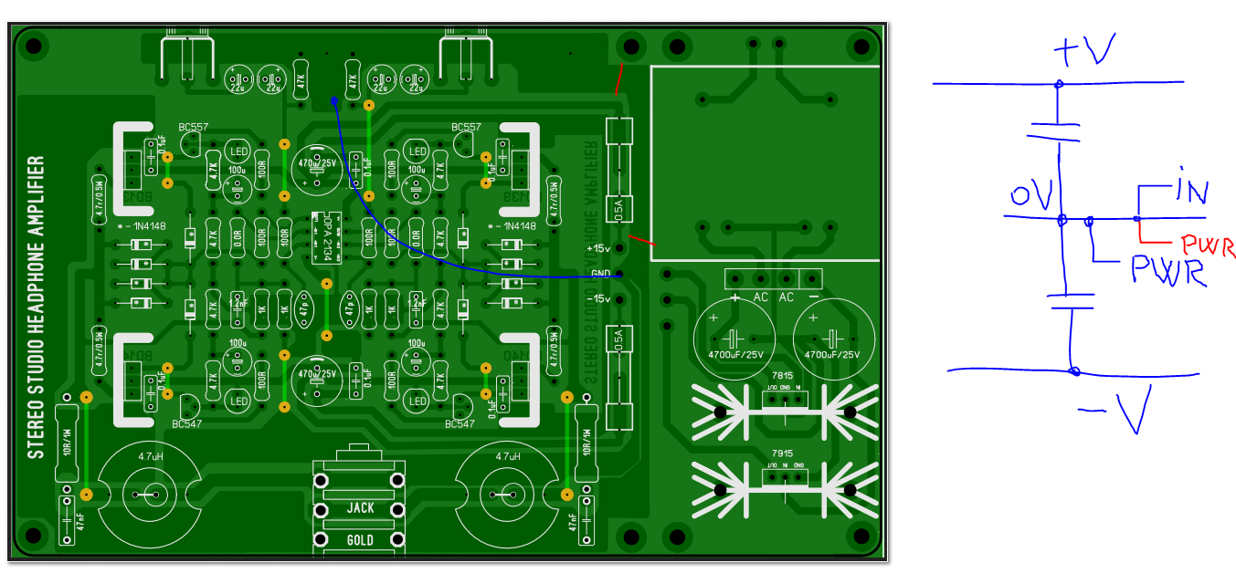

Da, asta e cablajul asa cum a fost realizat la group-buy:

Masa intrarii poate activa ca antena langa traf.
O solutie posibila, care rezolva si posibila murdarire a masei intrarii. Se taie traseul de masa catre intrare (intre cele 2 semne rosii), se trage un fir sub cablaj (departe de traf, semnul albastru).
De ce vorbesc despre murdarirea masei intrarii, chiar daca e un amplif de mica putere, curentul de la iesire se interpune peste cel al intrarii. Vezi schita mea cu PWR de culoare rosu. Solutia corecta este cu albastru.

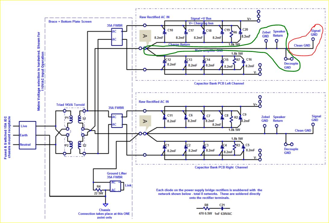

Postez un desen mult discutat pe alte forumuri pentru a exemplifica separarea maselor si punctul de unde le luam:
Daca e mai simplu de testat cu traful scos (si fire trase), ca sa nu taie cablajul, se poate testa si aceasta optiune.

Mircea scrie: Joi Iul 08, 2021 5:21 am Daca e mai simplu de testat cu traful scos (si fire trase), ca sa nu taie cablajul, se poate testa si aceasta optiune.
Multumesc pentru explicatii, solutia propusa de dvs e mai simpla si o pot testa mai rapid si chiar asa voi face, numai sa am timp zilele astea sa-l desfac; revin cu un feedback si sper sa fie unul bun :grinning:

O sa mai incerc si eu pe o placuta, dar cred totusi ca de la traf e problema...dar nu prin radiatie, sunt trafuri care au scapari mult mai mari.
Ca sa evit orice incertitudine, eu am decupat sursa, am pus un toroidal ecranat si am pus sursa in cutie dar separat de cablajul amplificatorului. Am decuplat si alimentarea cu condensatoare de 100nF, cum se vede in imagini. Alimentarea placii a ramas tot in zona conectoarelor - ideea mea era sa fie o linie de gauri acolo, pentru decuparea usoara a sursei.
Acum insa amplificatorul meu e complet linistit, nu se aude nimic nici cu casti cu SPL de 110dB.
Cu traful ala verde pe placa bazaia si daca erau intrarile strapate in dreptul mufelor de intrare.
Mai am insa 4 placi plantate, cu trafurile pe ele, pot incerca si solutia propusa de dv.

Dupa lupte seculare,care au durat, iată, doi ani...am atacat şi eu un al doilea PCB, caruia i-am aplicat solutia propusa de @Mircea şi trebuie să declar că e salutară: fără a mai pune condensatoare de 0.1uF sau altceva, merge fără pic de brum....chiar cu intrările în aer e acum mai silenţions decât înainte cu intrările strapate! Parcă se aude şi mai "aerisit"....probabil e doar un placebo de la entuziasm şi ora târzie, dar certamente sună foarte bine! Mâine îi caut o carcasă - acum poate fi mai mică decât cele de la Gradient, ca mai sus.
Eu am făcut un pic de exces de zel şi am dus prin mijloc şi masa intrării, dar şi pe cea a ieşirii, cu un punct de contact şi în mijlocul plăcii, aproape de masa de alimentare a amplificatorului operaţional; astfel am izolat total traseele de masă din vecinătatea trafului şi paralele cu acesta.
La punerea în carcasă voi prevedea şi un comutator de gain, măcar cu două poziţii...niciun potenţiometru nu poate acoperi corect nivelul de volum necesar unor căşti de 32 sau 300 de ohmi....cei interesaţi să finalizeze acest amplificator (la group buy am fost mulţi dar numai eu şi @addybiru ) am arătat că am finalizat unul - mă pot contacta în privat pentru articolul complet din revista Silicon Chip....unde a apărut acest amplificator. Nu cred că e ok să pun public toată revista aici.
