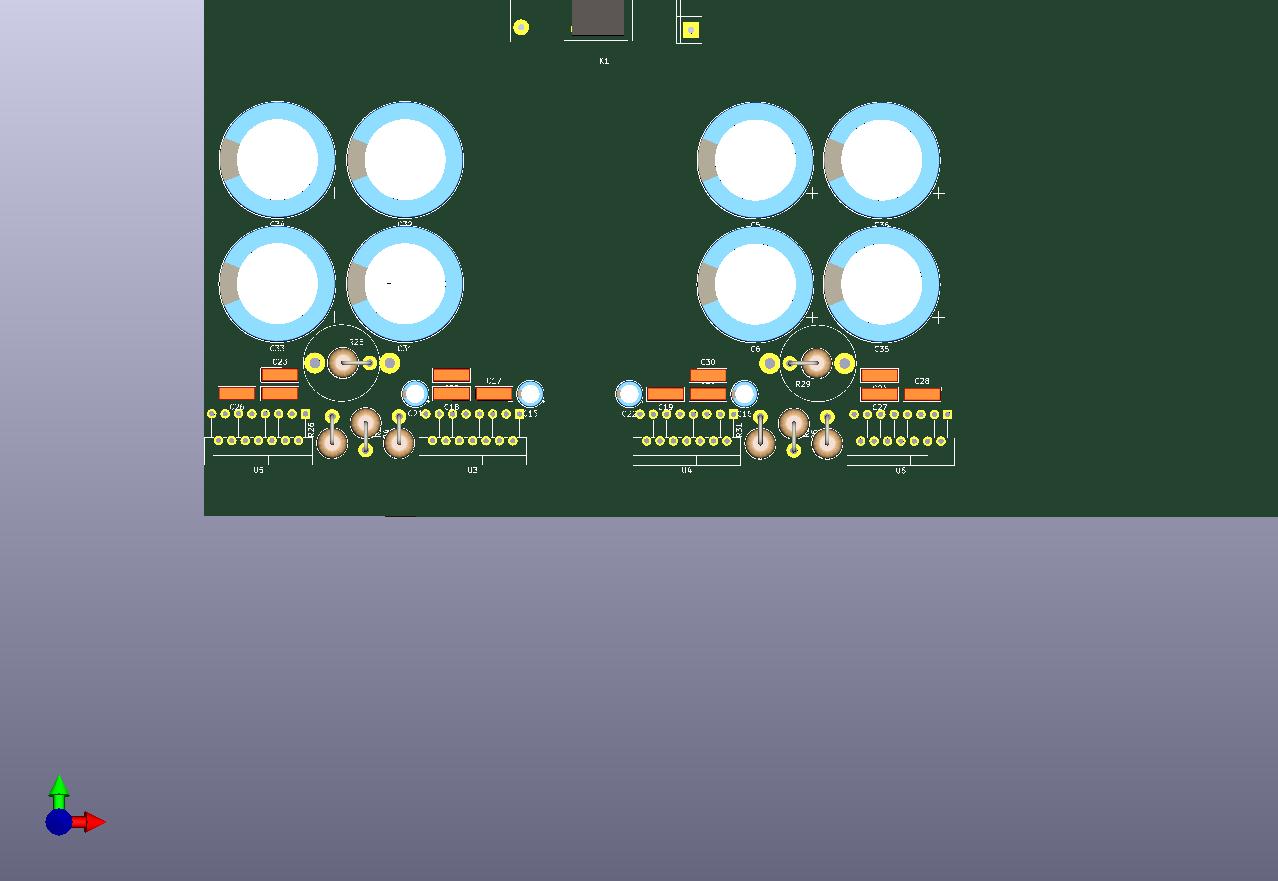

O primă încercare de PCB pentru schema de mai sus :
- Minimalist150.jpg (74.11 KiB) Vizualizat de 4548 ori

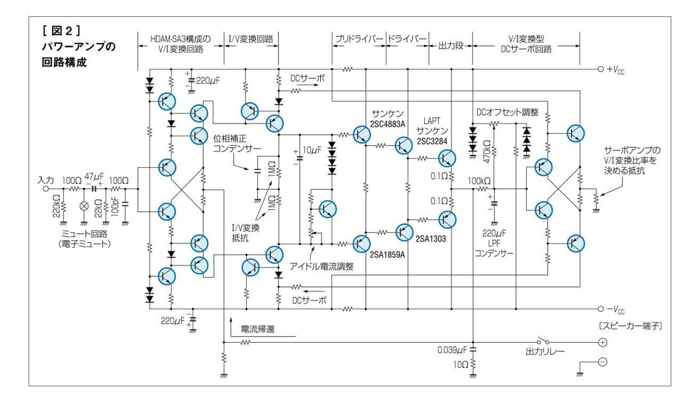

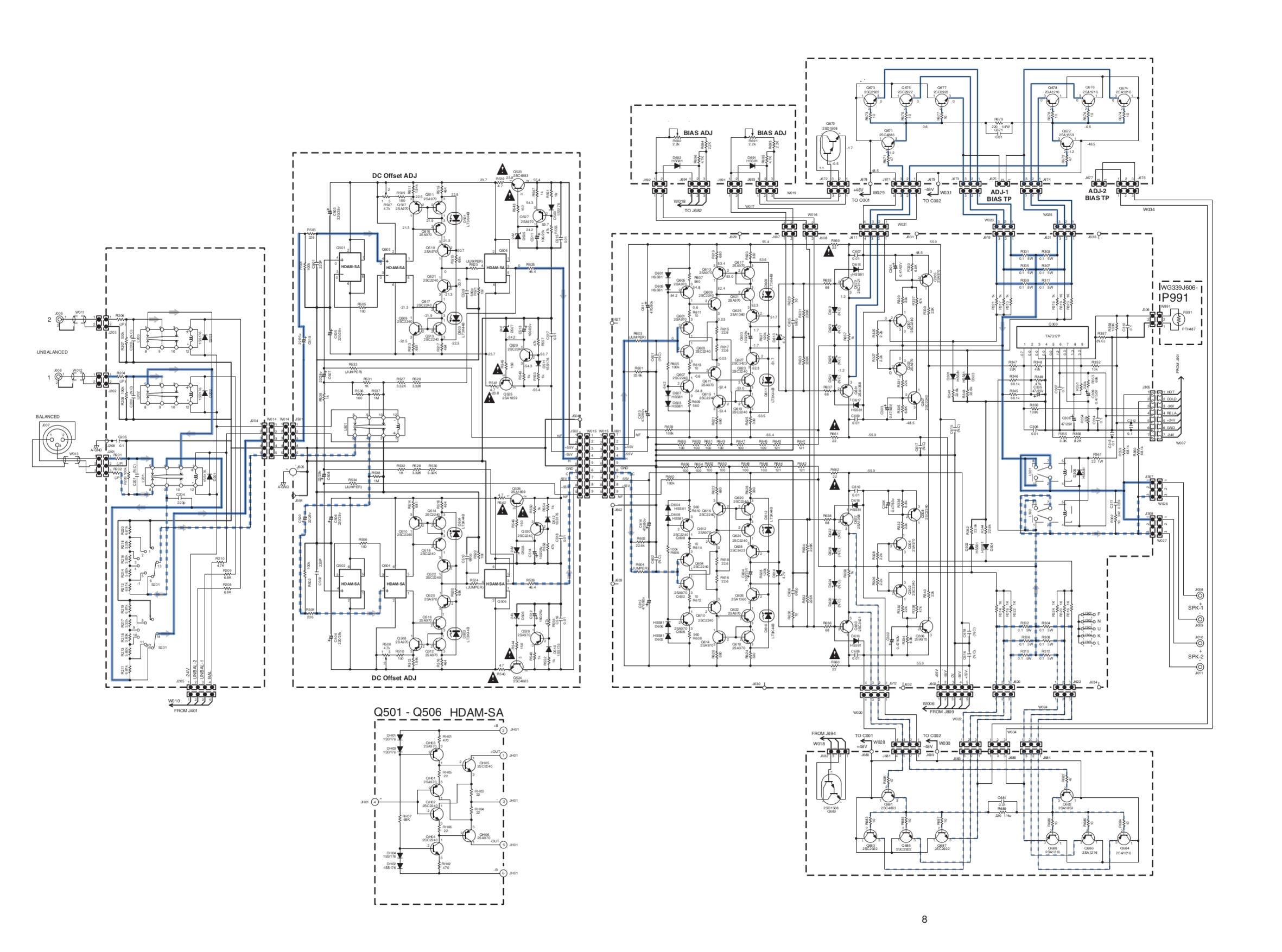

Ken Ishiwata Signature , numit după cel ce a fost motorul de la Marantz in ultimii 40 de ani :
- Marantz .jpg (418.31 KiB) Vizualizat de 4612 ori
- elektronu85 (Mie Mar 17, 2021 8:58 am)
