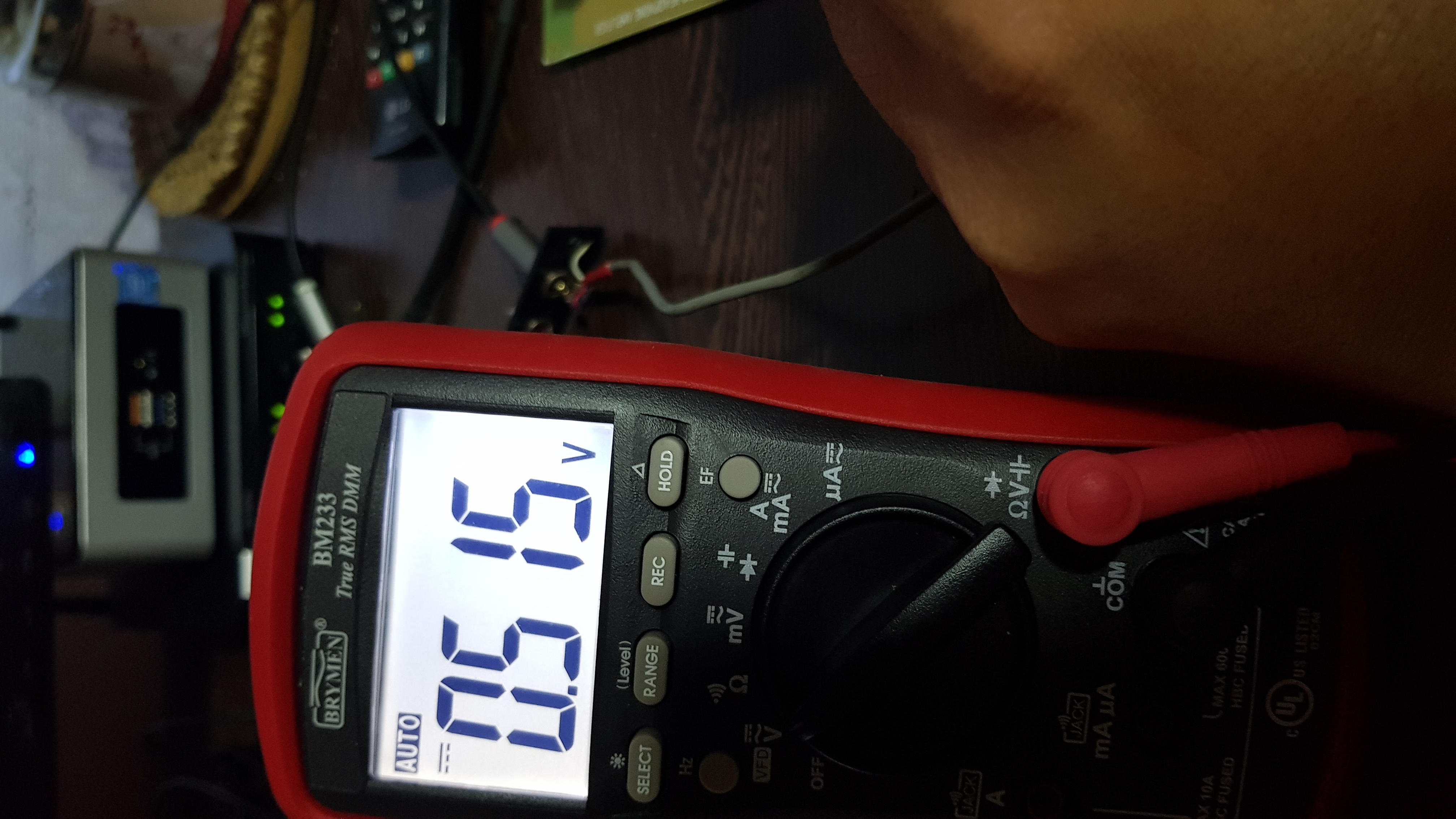

Dupa niste teste, am ajuns la valoarea bias-ului de 234mA, adica 0.515V caderea de tensiune pe rezistorul din sursa mosfetului care se conecteaza la masa; ulterior, folosind semnal de 1KHz, am reglat din balans in asa fel incat tensiunea AC pe cele 2 rezistoare de 2.2ohmi sa fie egala(in cazul meu 0.027V)...rezultatul? Woow, nu imi vine sa cred cat de bine se aude, nivelul sonor e suficient, un sunet frumos si specific clasei A, cu toate detaliile...ce sa mai, e the best pana acum ;) @Iulian , am procedat bine cu reglajele sau mai trebuie sa fac ceva?

Dacă curenții sunt egali iar balansul la fel, bucură-te de el.
Încearcă și un curent mai mic dacă zici că ai căști de 600 ohm, poate îți place.
Pentru căști, doar clasă A in SE. E rețeta câștigătoare întotdeauna.
Proiectul este simplu și chiar merită atenție. Are capabilitatea să conducă orice tip de cască. Eu am pe masă, in atelier AKG240 600ohm cu vreo 89dB. La alea trebuie să te răstești serios ca să dea tot din ele. Le-a dat Mini-Zen destul :D

Iulian scrie: Sâm Aug 29, 2020 9:47 pm Dacă curenții sunt egali iar balansul la fel, bucură-te de el.
Mersi, ideea e ca am casti cu impedanta de 32ohmi si din cate m-am documentat, e bine un curent ceva mai mare, nu neaparat maxim...am testat in prealabil pe cateva melodii si am ajuns la valoarea de mai sus. Maine sau luni pun in functie si al doilea canal, reglez si aia e, ma pun sa lucrez la schema carcasei :D
