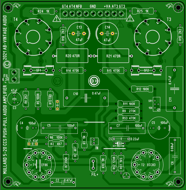

Da, inteleg ideea, trebuie facut pt bara de minus si parca e familiara si schema, in mod sigur utilizata la ampuri solid state. Acum, ramane sa vad cum inghesui pe pcb.

Erata : R12 va avea 470 K si va fi conectata la tensiunea anodica + a defazorului , condesatorul electrolitic C4 va fi de 1 uF / 400V conectat cu polaritatea corespunzatoare , iar LED-ul rosu si R1 la masa , deoarece generatorul de curent constant nu are nevoie de tensiune de alimentare separata !

Am incercat, in prima faza, sa vad cum reusesc sa strecor CCS-ul celor de pe diyaudio pe PCB-ul prezentat...am gasit spatiul necesar si a iesit ce se vede in poza:

Am mai aranjat unele chestii pe acolo, nu stiu sa fac cablaje frumoase, compacte asa ca ma descurc cum pot...stiu ca pe 2 layere e altceva, se pot pozitiona mult mai bine componentele pt o simetrie mai buna; deocamdata ma opresc aici, nu inainte de a atasa proiectul aici, asa cum e in poza. Cine doreste, il poate modifica, imbunatati, optimiza, etc. Daca e vreun coleg care il realizeaza practic, il rog sa ne spuna rezultatele aici, eventual daca a mai fost cate ceva de modificat. Dupa ce finalizez cu VD2018, sper sa am timp si de asta, nu de alta dar sunt pe cale de a deveni tatic (de fetita de data asta) asa ca timpul meu pentru acest hobby va fi si mai limitat :)
