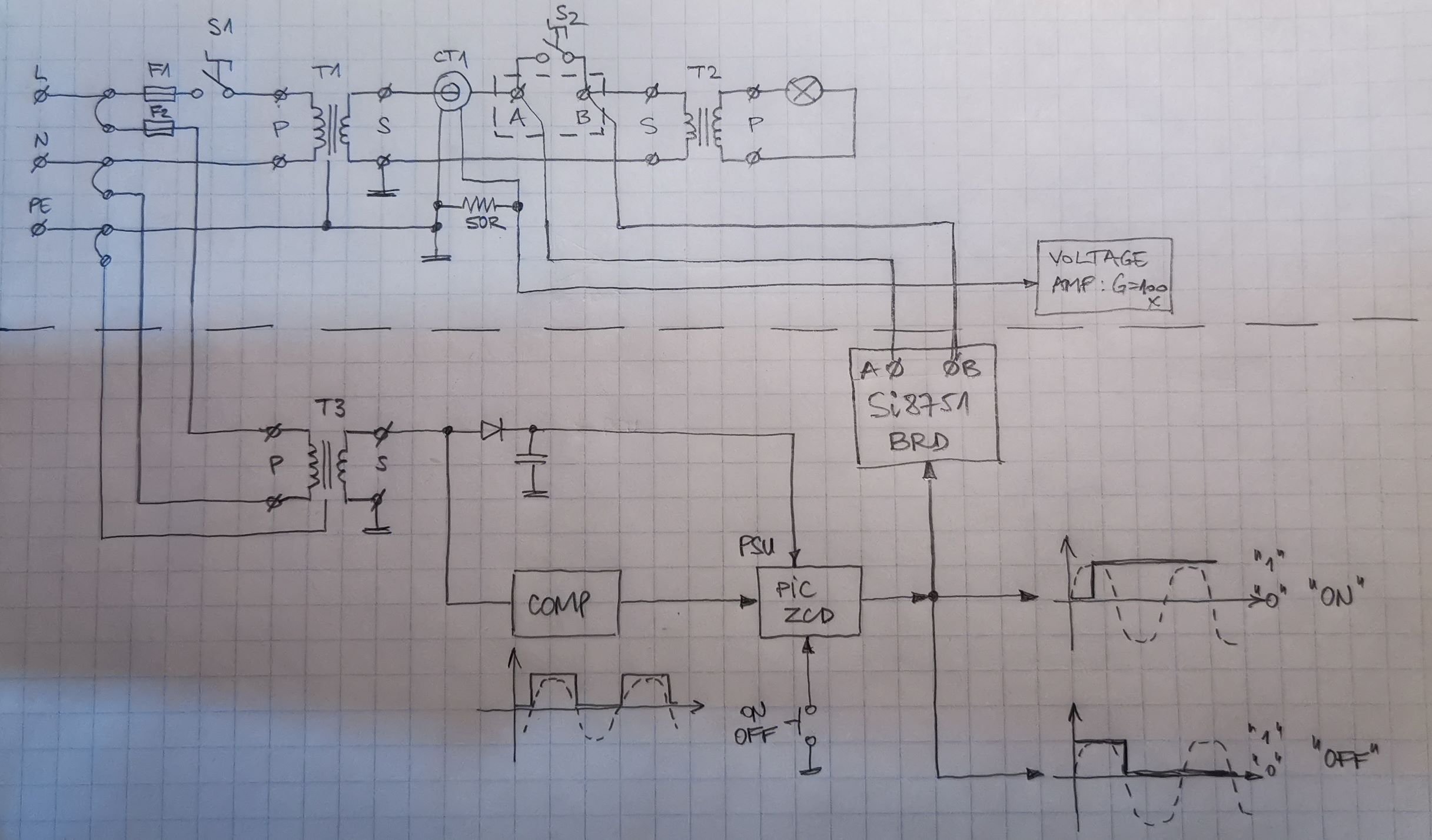

In 2021, pe vreamea cand Covidul isi dadea ultima suflare, m-am jucat cu limitarea curentului la conectarea unui traf la retea.
Asta a fost schema folosita:
2 trafurl 120-24V conectate back-to-back. Am vrut sa lucrez la tensiune mica. Un circuit de ZCD (zero cross detection) a fost instalat intre cele 2 secundare de 24Vca. Un releu cu mosfeturi controlat de Si7851. Rezistenta in CC a secundarelor intre 0,3 si 0,4R (multimetrul varia).

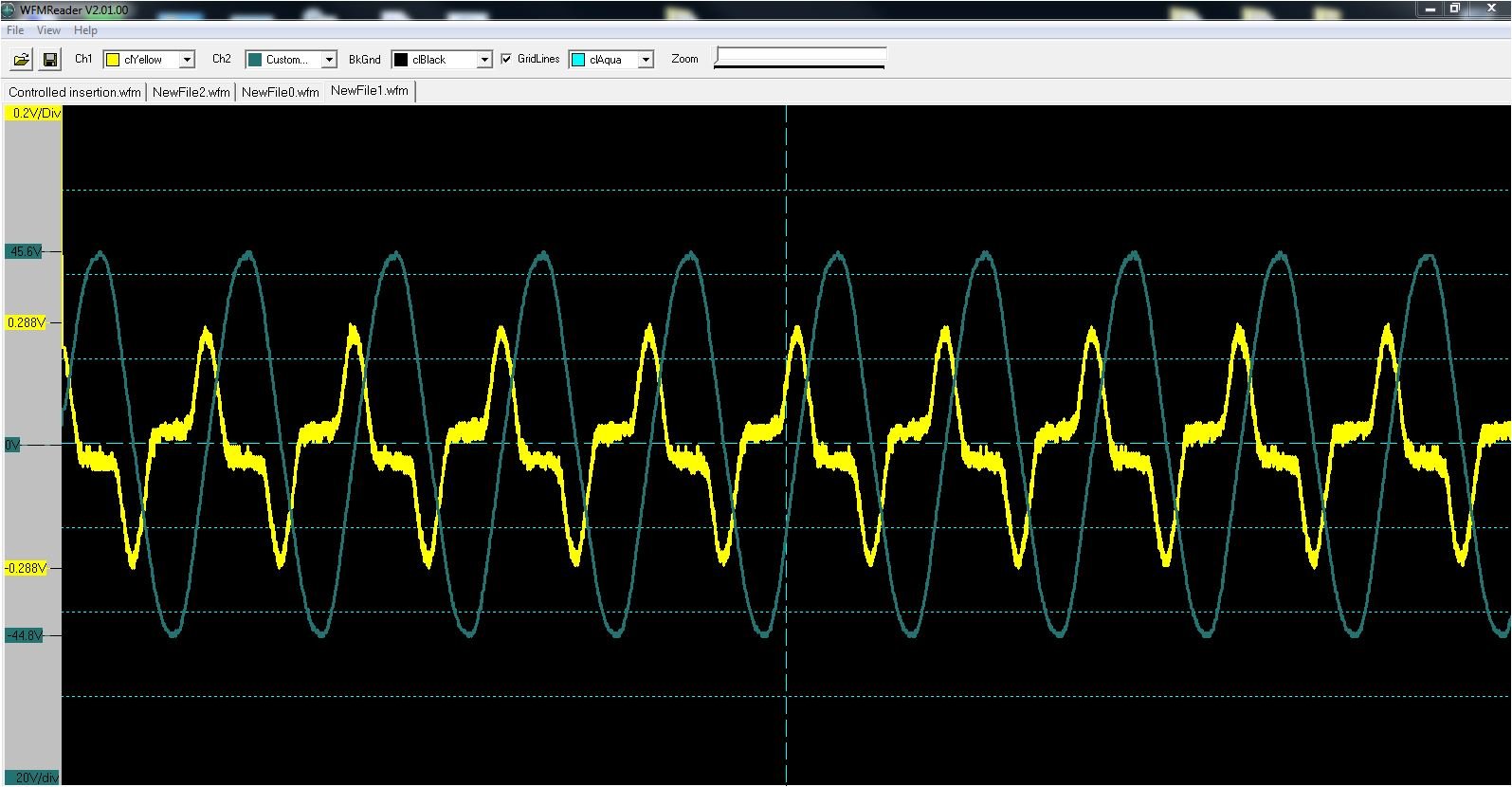

Cum arata curentul (trasa galbena) la conectarea aleatoare in retea, se vede varful de curent. Din pacate, n-am pus masura de curent centrata, dar este evidenta componenta de CC in forma curentului. Si deformarea formei de unda la maximul de curent, cu doar 0,3-0,4R impedanta!

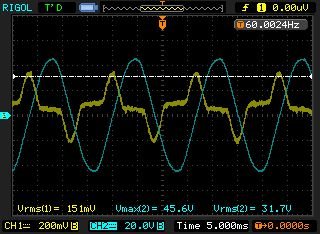

Aici cu curentul centrat pe ecran:
Si curentul de mers in gol:

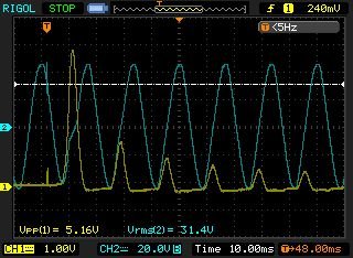

Dupa ce am pus la punct sistemul.
La conectare controlata la maxim de tensiune - un pic dupa maximum dupa cum se vede - Si7851 are o latenta asumata in foaia de catalog:
Si in gol dupa stabilizarea curentului:
Concluzia, cu raport la discutia de fata, pana si un prapadit de traf de 100VA poate deforma temporar forma de unda chiar cu impedante scazute in paralel.

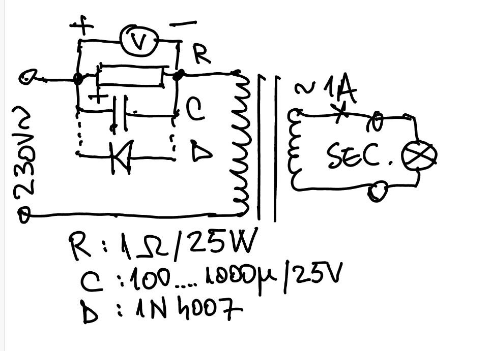

Eu am spus altceva: 100uF ŞUNTAT de 1...10 ohmi, nu doar condensatorul serie. Deci impedanta echivalenta, pe langa cei 30 de ohmi ai condensatorului este mai mica decat a rezistentei. Cu aparatele moderne cred ca si 1 ohm e destul pt. a pune in evidenta o eventuala tensiune continuă. Pentru ce sa fie de sute de volti? Daca, sa zicem, tragem 1A din retea inseamna o tensiune sub 10V....singura precautie pt. a evita o explozie e sa fie o rezistenta suficient de solida si o siguranta care sa intrerupa circuitul inainte de a se atinge limita de putere a rezistentei respective.
Acest circuit gandit de mine - revin imediat si cu un desen - e doar pt. a pune in evidenta prezenta unei tensiuni continue, sau a unui curent continuu daca vreti,. peste cea alternativa. Eventual, daca vrem sa fim mai catolici decat papa, putem pune si o dioda antiparalel pe acest grup, ca sa evitam solicitarea condensatorului din cauza tensiunii alternative inverse, desi cam orice electrolitic suporta pana la 1-2V tensiune inversa fara sa se distruga...
Am spus deja. Ce ar mai fi de spus e ca merita si inversat stecherul, in varianta in care exista o tensiune continua, in prezenta diodei ea va fi anulata in caz ca nimereste in conductie directa....
Păi şi acea componenta continua pe care vrem sa o masuram nu are un singur sens? am spus deja ca putem inversa stecherul in cazul in care are aceeasi polaritate ca dioda in conductie directa. Dar eu sper ca in discutie sa fie vorba de tensiuni mici, sub tensiunea de deschidere a unei diode cu siliciu...putem inseria inca una daca e cazul...

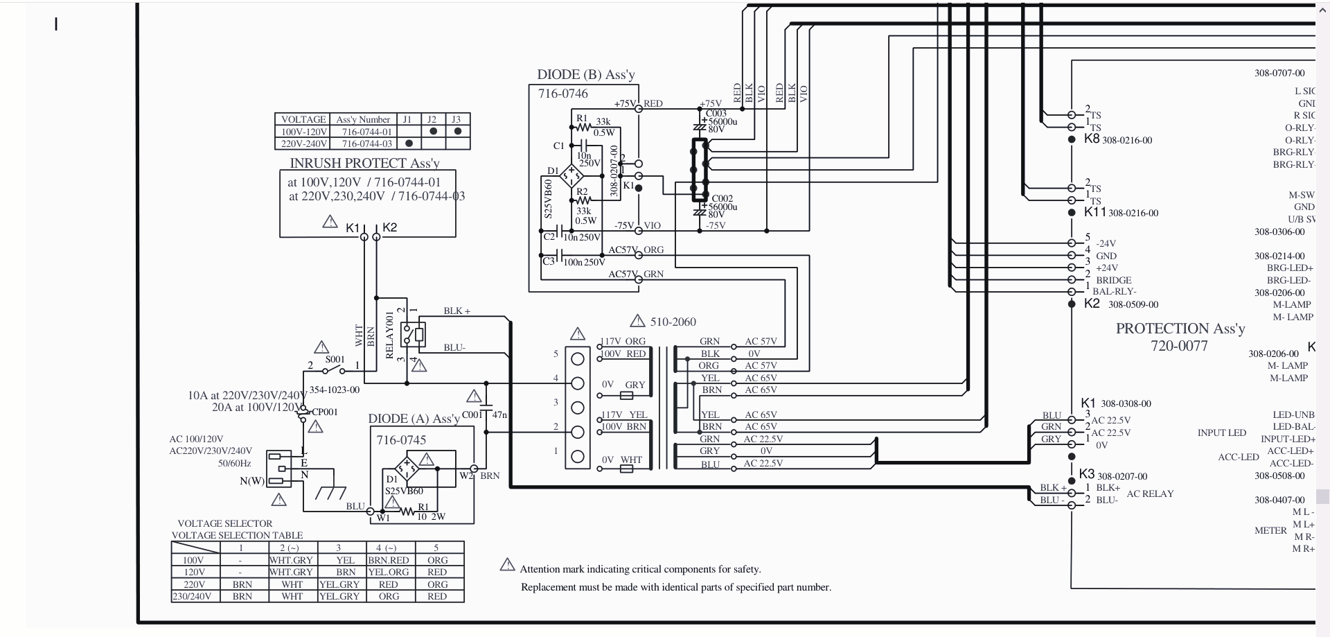

Se poate si altfel , japonezii de la Accuphase au preferat ceva mai simplu .
- Accuphase P7100 DC Trap.png (341.34 KiB) Vizualizat de 10616 ori
- Accuphase M8000 DC Trap.png (260.09 KiB) Vizualizat de 10616 ori
- Accuphase M6000 DC Trap.png (312.63 KiB) Vizualizat de 10616 ori
Interesant, eu am vazut punti conectate asa la amplificatoare "pro" intre masa montajului si sasiu....practic asta redreseaza si scurtcircuiteaza acel curent continuu? Sau care e principiul de functionare?
Schema desenata de mine poate fi eficace in masurarea componentei continue? Cu sau fara dioda de protectie la supra-tensiune inversa pe condensator....eu m-am gandit doar la masurarea tensiunii, evident ca pt. anihilarea ei trebuie mai multe mii de uF acolo....dar pentru "consumul" multimetrului digital cred ca 100uF e absolut suficient....
