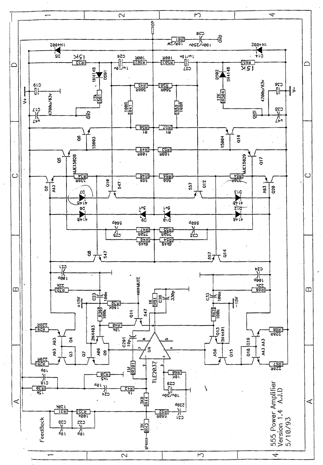

Meridian 555

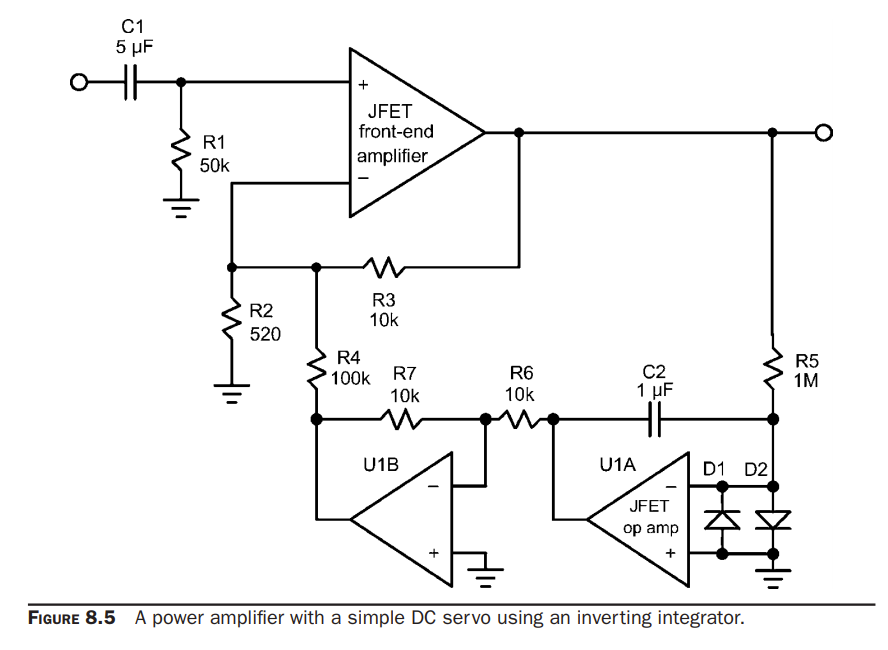

În atașament aveți un circuit activ din generația anilor '70 denumit DC Servo : clasic , fără îmbunătățiri ( reglaj static DC , filtru trece jos cu mai multe trepte având frecvente de taiere diferite ) , semnalul de eroare se aplică pe intrarea inversoare ...
Există și scheme mult mai performante , cu prețul unor complicații fizice .
In schimb , așa cum este această schemă de bază , este utilă amplificatoarelor la care nu se poate realiza o împerechere perfecta a componentelor semiconductoare .
Degeaba montezi rezistente cu toleranța de 0,5% , dacă între PNP și NPN ai diferențe de Beta mai mari de 5% !
Sortarea după familia de curbe este aproape imposibilă la nivel de amator ... așa că nu neglijați circuitele de tip DC Servo !

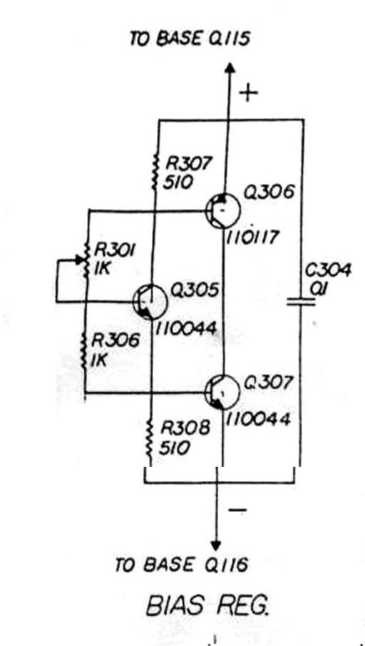

Așa ar trebui să arate o superdiodă de generația 3 ( în prezent se apreciază că există s-a ajuns la generația 6 ) , specifică pentru amplificatoarele de calitate din anii de aur ai Hi-Fi ului '70 - '95 ... evident situația s-a schimbat , în prezent beneficiem de componente care permit performanțe mult superioare , dar în mediul online se popularizează , ca de obicei 💋 ) doar gunoaie ...
Mai bine nu comentez ce și cum despre proiectele online a altor proiectanți / constructori având interese economice , altfel îmi voi pune in cap din nou toți " proiectanții " analfabeți funcționali din prezent , care își prezintă schemele ( posibil involuate in mod intenționat
Evident , cele trei tranzistoare ale montajului superdiodă din schema , trebuie montate pe radiatorul finalilor , răsfirați conform distribuției Gauss-iene , la mare modă în comunitatea actuală de proiectanți CAD .
Niciodată nu am iubit materia numită " statistică și probabilități " , în școală ne-au ucis degeaba in primii doi ani de matematici speciale ... FMM .
Sper că apreciați " simetria " schemei , este de origine SAE .
Am propus-o inițial pentru proiectul meu PSA150 , " transformat " comercial în fostul AE150 , un proiect DIY
comun pe un forum oarecare , in prezent total nefrecventabil , inițial proiectul era liber de contract în genul proiectelor DIY publice , dar a eșuat din motive comerciale invocate mai mult sau mai puțin de fostul partener de proiect de atunci .

Generatia 0 - o simpla rezistență ...
Generatia 1 - superdioda bazata pe diode in conductie directa , montare cu surub ( prima varianta de Thermal tracking 🤣🤣🤣 , cu surub )
Generatia 2 - superdioda bazata pe variatia VBE a unui tranzistor folosit ca senzor de temperatura montat pe radiatorul finalilor ...

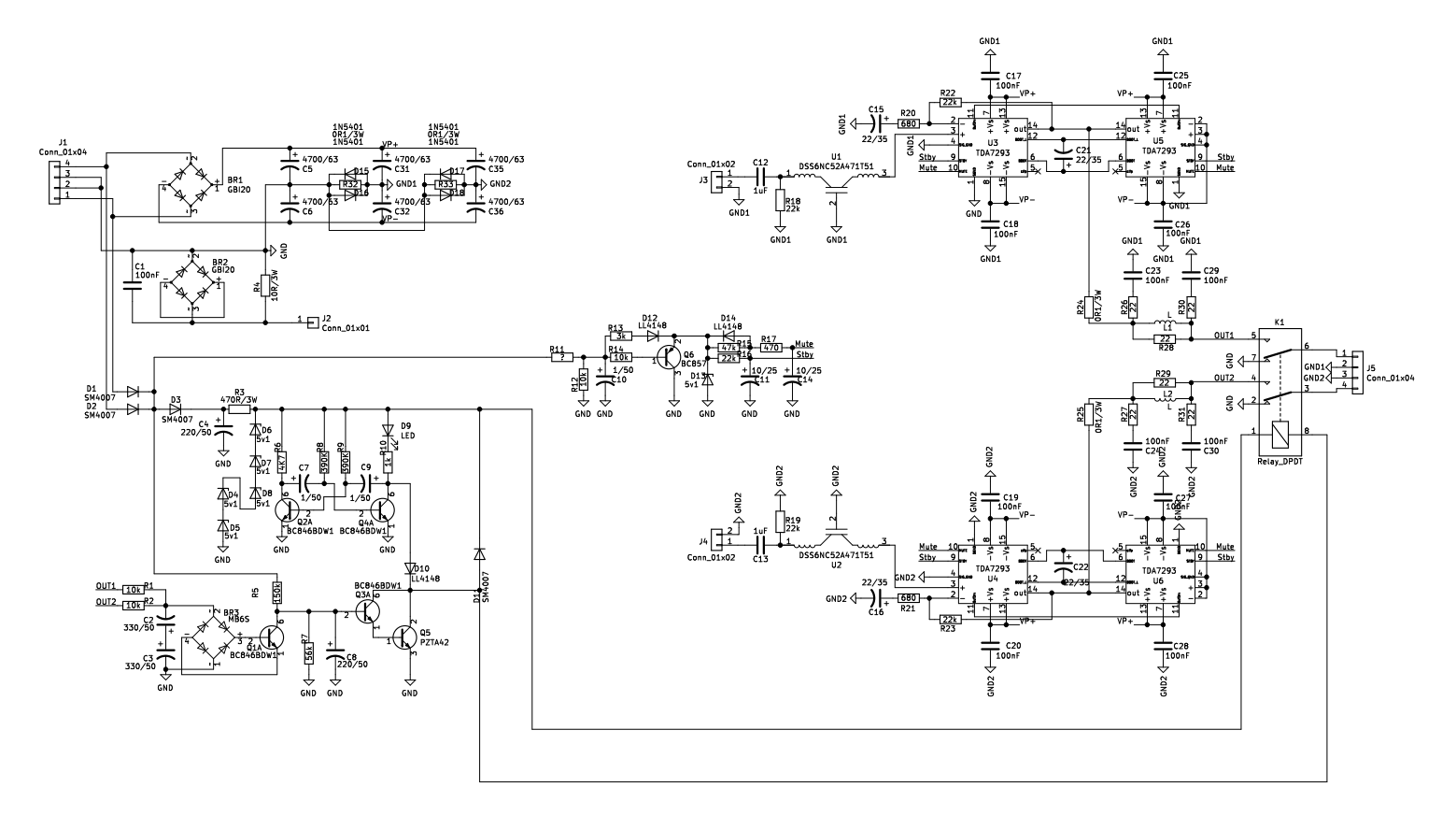

Update proiect Minimalist150 2x7293 , schema nu este finală , conține unele erori iar anumite valori ale componentelor nu sunt cele definitive :
Minimalist150 2x7293 V2 .pdf
110.41 KiB - Descărcat de 200 ori
#38
Au fost înlăturate erorile schemei , doar valorile componentelor vor suferi modificări :
