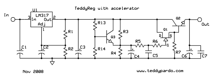

Uite aicea ceva pentru inspiratie, daca vrei sa imbunatatesti acel regulator
https://www.teddypardo.com/diy/teddyreg.html

Intetesanta abordare a problemei de catre Teddy Pardo, regulatorul poate merita incercat. Daca da rezultate, poate facem un proiect comun. Sunt multe cazuri cand este necesar o sursa buna cu riplu scazut, cu cat mai putin zgomot.

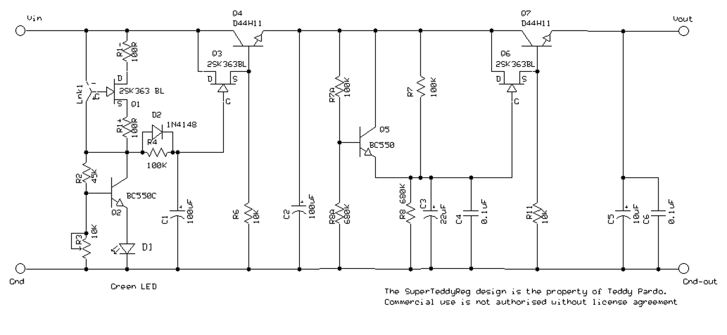

Aicea e o abordare și mai smechera, a renunțat la LM care e destul de zgomotos.
Asta chiar ar merita abordată, poate la iarna o sa o încerc și eu
https://www.teddypardo.com/diy/superteddyreg.html#

Cand ai nevoie de zgomot redus, LMxxx trebuie impanat bine, altfel zici ca e locomotiva. Are si calitati... Protectiile.
2SK363 scos din productie acum o suta de ani. :mrgreen:
