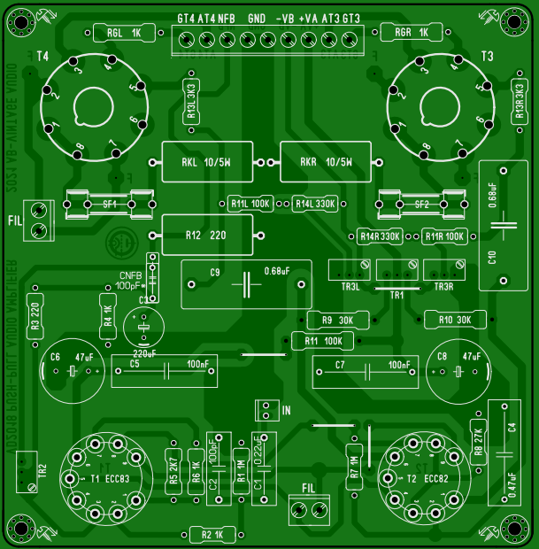

Zilele astea am reusit sa desenez in Sprint Layout o varianta de PCB mai compacta, intentionez sa o realizez practic si poate asta va ramane varianta finala care ajunge in carcasa, avand dimensiunile de 13/13cm, imi e mai usor de schitat carcasa.

Ce face rezistorul R12(220R) în schema? Cu ce contribuie?addybiru scrie: Vin Ian 29, 2021 11:10 am Zilele astea am reusit sa desenez in Sprint Layout o varianta de PCB mai compacta, intentionez sa o realizez practic si poate asta va ramane varianta finala care ajunge in carcasa, avand dimensiunile de 13/13cm, imi e mai usor de schitat carcasa.
Output Load Resistor:
Operating the audio power amplifier without a proper load can cause high voltages to build up in the transformer, which could damage it. To guarantee that some type of load is always connected, a 47 ohm resistor is connected across the transformer secondary. This has no effect when an 8 ohm load is connected.
https://www.frostburg.edu/personal/latt ... eramp.html
Am dat exemplu de la un amplificator pt casti dar principiul e acelasi deci rezistorul ala face acelasi lucru si in cazul de fata.
Deci rezistenta anti prost(montata invers de uni pt a nu i se vedea valoarea)
, ar fi interesant pentru mine de a afla cum se calculează aceasta rezistență, nu poți pur și simplu pune un rezistor de 47R pe pe iesire și sa conectezi boxe de 8R e o diferență notabila. Deci cine ma poate ajuta despre calcularea acestui rezistor?
Rezistențele de 10 ohmi din catozii tuburilor finale pot fi și de 0,25w, pe cablaj sunt figurate de 5w din alte considerente, altă variantă de amplificator.addybiru scrie: Vin Ian 29, 2021 11:10 am Zilele astea am reusit sa desenez in Sprint Layout o varianta de PCB mai compacta, intentionez sa o realizez practic si poate asta va ramane varianta finala care ajunge in carcasa, avand dimensiunile de 13/13cm, imi e mai usor de schitat carcasa.
Stiu, doar ca ramane mult spatiu in jur daca-s mai mici, parca da mai bine ochiului, oricum nu am mai mici, poate de 3W daca e sa pun. In rest, crezi ca e ok abordarea mea, mai e ceva de corectat sau incerc sa o transpun in practica?VIOTUBEAMP scrie: Vin Ian 29, 2021 4:13 pmRezistențele de 10 ohmi din catozii tuburilor finale pot fi și de 0,25w, pe cablaj sunt figurate de 5w din alte considerente, altă variantă de amplificator.addybiru scrie: Vin Ian 29, 2021 11:10 am Zilele astea am reusit sa desenez in Sprint Layout o varianta de PCB mai compacta, intentionez sa o realizez practic si poate asta va ramane varianta finala care ajunge in carcasa, avand dimensiunile de 13/13cm, imi e mai usor de schitat carcasa.

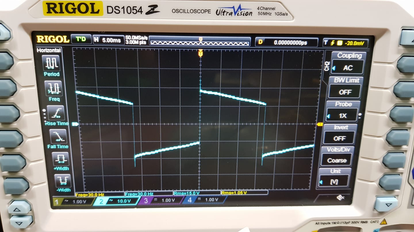

In legatura cu dreptunghiul la 1KHz, am discutat aseara cu domnul Sebi Carjan si mi-a zis sa nu imi fac griji de acele serpuiri, citez: "Nu-ti fa griji! este puțin avans de faza, dar e acceptabil! E un semn ca ai înalte favorizate. Când oscilația (supracreșterea) este mare înseamnă ca ai tendința de instabilitate! La amplificatorul cu pentoda e un circuit RC in anod de compensare (vezi in schema Mullard). Ala reduce marginea de faza (trebuie sa fie mai mica de 150grade la frecv. unde cade cu 3dB). Aici la soluția asta cu SRPP, nu știu ce valori ar trebui sa fie (rezistenta mare de ieșire)! Poți sa pui un RC intre intrarea in diferențial si masa (10K in serie cu 50..100pF). Nu e o treaba ușoară ca daca e prea mica constanta RC (capacitor mare, rezistor mic) afectezi frecventele înalte!".
I-am mai trimis si o oscilograma cu un dreptunghi la 30Hz si a concluzionat ca amplificatorul are un raspuns bun, pun mai jos oscilograma cu dreptunghi la 30Hz.
