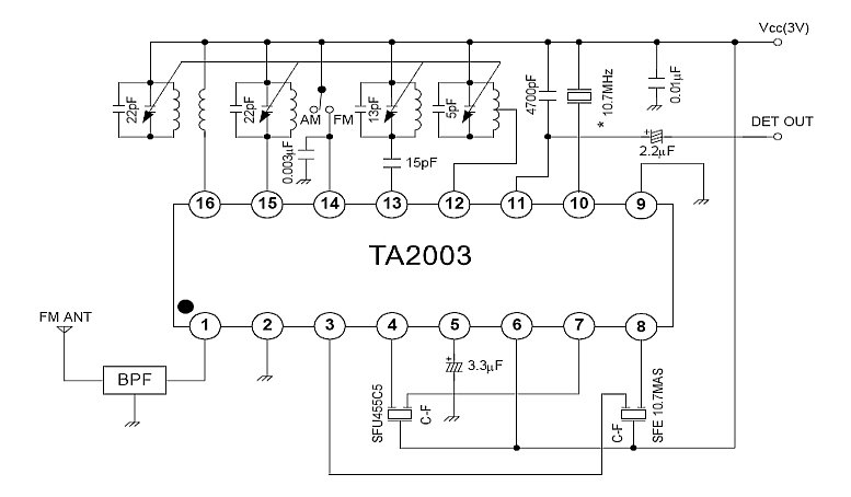

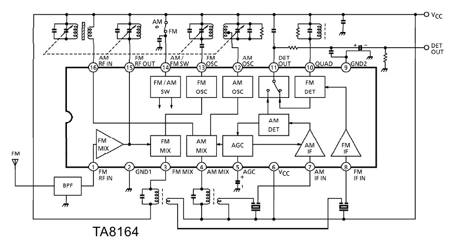

Două integrate radio, aproximati surori (una ceva mai bună), care au putut fi întâlnite și pe la noi :

Foarte slab primul(TA2003)din orice punct de vedere:sensibilitate,selectivitate,factorul de amplificare,factorul de zgomot,etc...

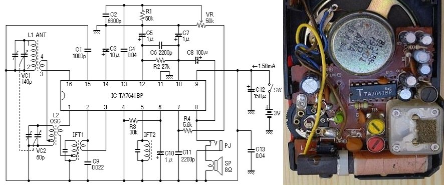

Un integrat modest cu care s-au realizat radioreceptoare de buzunar doar MA. Oricum, se apropia de performanțele montajelor cu tranzistori, care au mai continuat în fabricație cel puțin 10 ani. ( P.out = 150 mW )
Poket radio.jpg (80.46 KiB) Vizualizat de 2458 ori

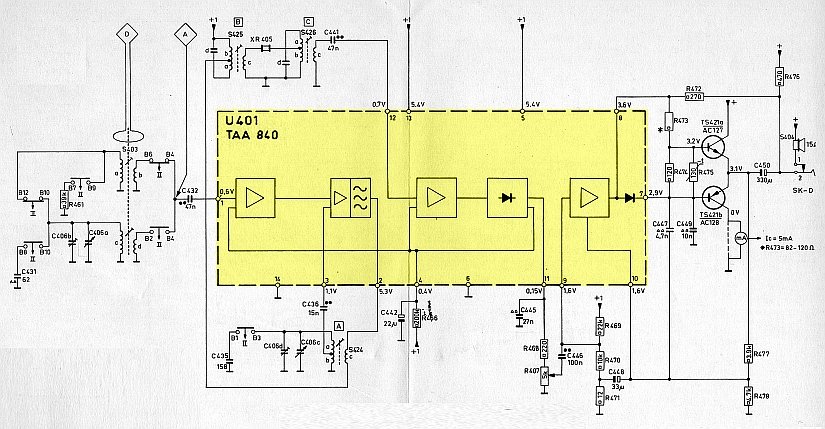

Un alt circuit integrat (european), primitiv, de fapt circuitele clasice de receptor, transpuse într-un cip.
TAA 840.jpg (100.75 KiB) Vizualizat de 2396 ori

Seamana cu TBA570 la configuratie.
