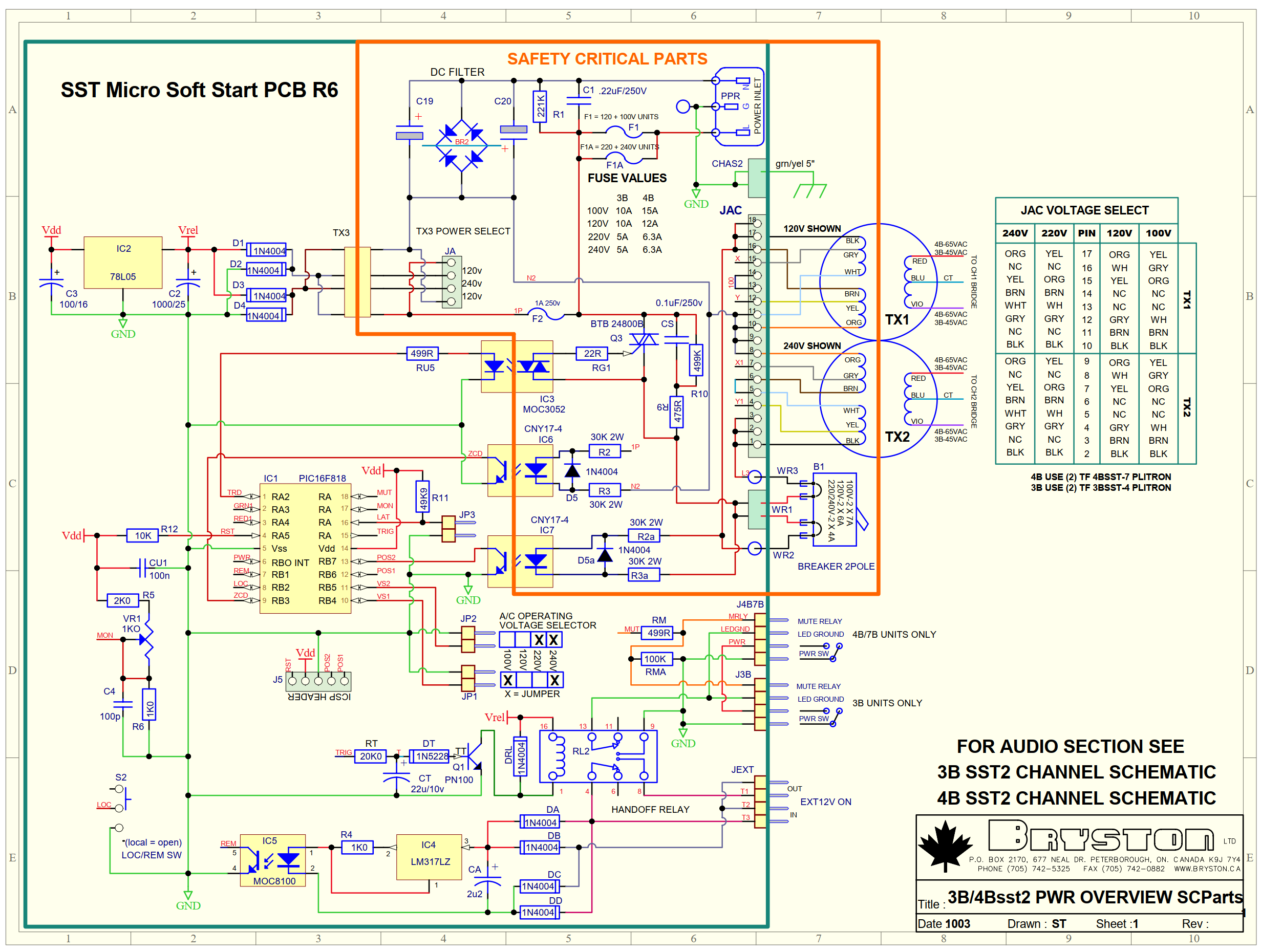

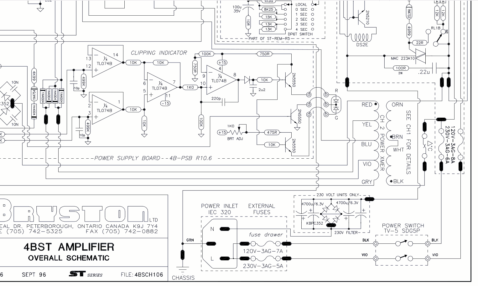

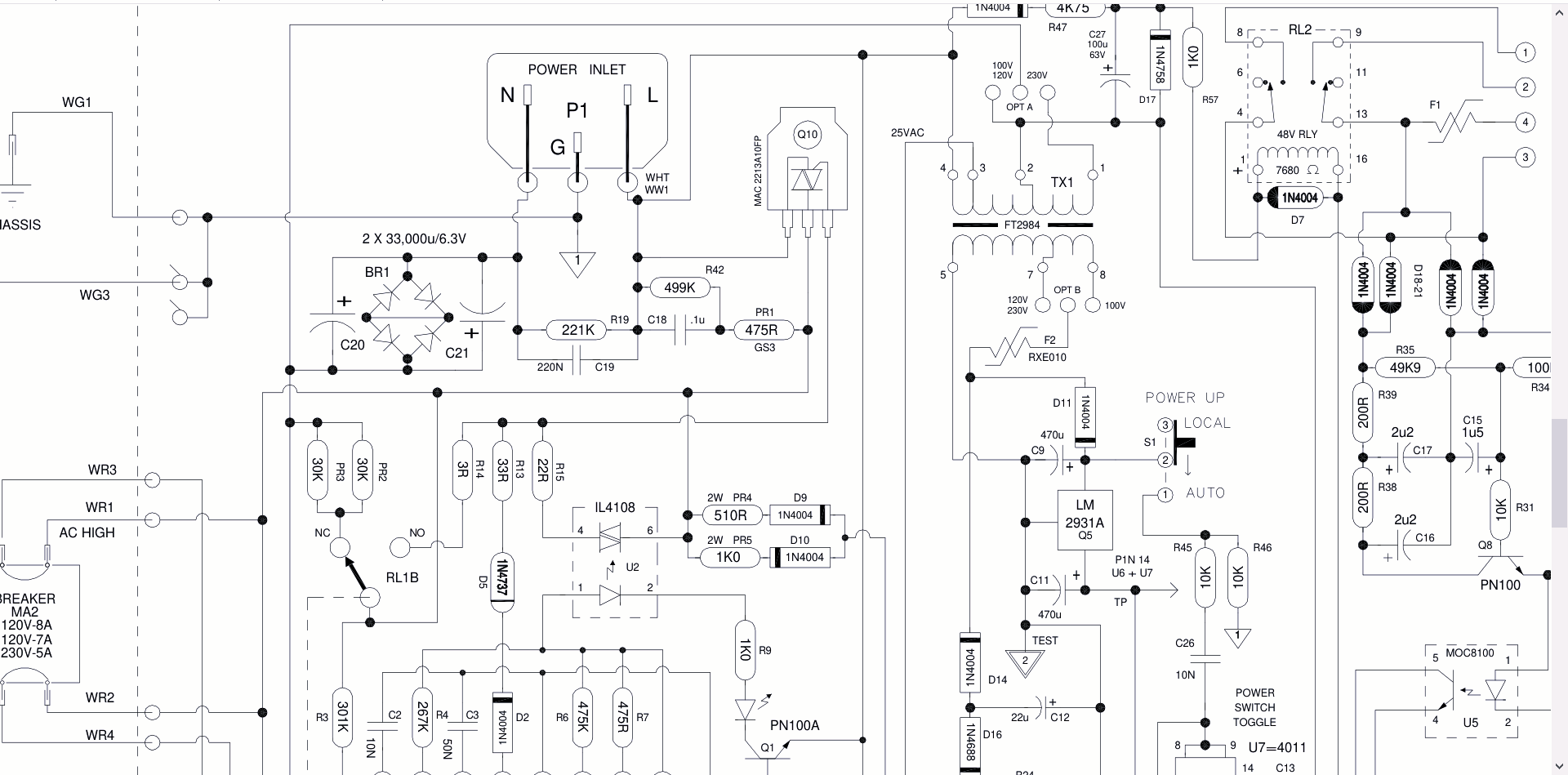

Aici aveti alt exemplu , de la Bryston .
Reprezinta un DC Trap considerat clasic in literatura de specialitate , ce foloseste condesatoare electrolitice .
- Bryston 4B ST DC Trap.png (306.86 KiB) Vizualizat de 16517 ori
- Bryston 4B SST2 DC Trap.png (823.8 KiB) Vizualizat de 16517 ori
- Bryston 4B SST DC Trap.png (327.06 KiB) Vizualizat de 16517 ori

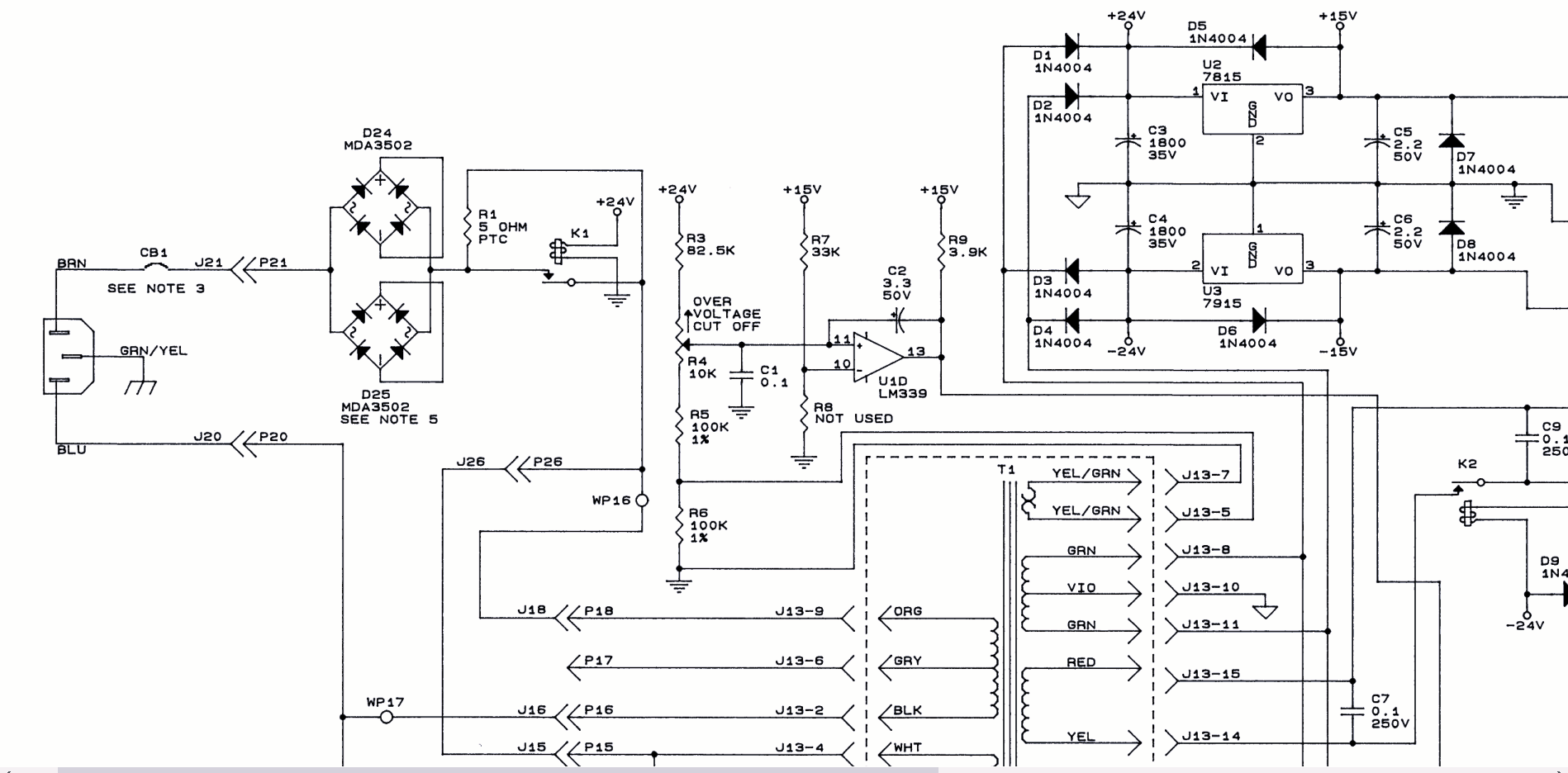

Aici aveti un alt exemplu , redus la cea mai mare simplitate
- Crown Audio Reference 1 DC Trap.png (440.31 KiB) Vizualizat de 16515 ori

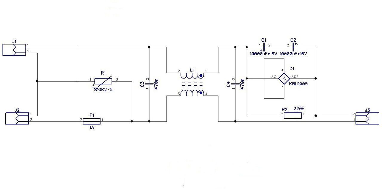

Eu am utilizat pana acum metoda classica de la Bryston, cel putin pana cum n-am avut nici o problema.
Defapt ultima pe care l-am facut este exact cea din poza:
https://i.postimg.cc/sfhkt4sL/dc-filter.jpg
Da , secretul este legat de comportarea la trecerea prin zero , varianta cu condesatoare electrolitice este cea mai soft , dar cea mai eficienta performante / pret este varianta cu rezistenta ( Accuphase ) .
