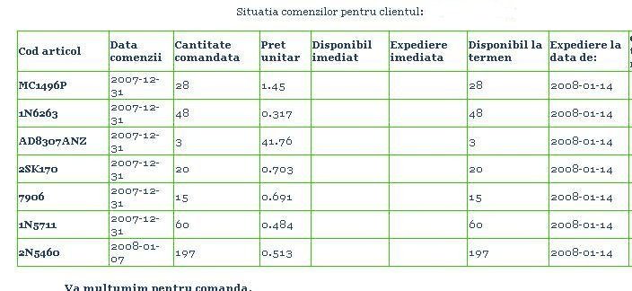

In ce priveste 2SK170, s-au vandut la 1 leu bucata prin anii '2000, la Metrafo si la tme.eu. Cine le stia valoarea a luat cu pungile.

Ba e important sa stiti cum merg FET-urile si care sunt caracteristicile si avantajele lor, daca nu vreti sa fiti doar lipitori de piese pe cablaj. De asta mi-am pierdut timpul sa caut pe net nota aia de aplicatii, sa va luminez in privinta lor.
Chiar daca 2SK170 nu se mai fabrica pentru ca s-a trecut la SMD-uri, cu siguranta exista SMD-uri cu aceleasi performante.
Asta este situatia, ati ratat cumpararea lor cand erau practic de pomana. Ati ratat si cumpararea de 2N5460, JFET cu canal p care merge pana la 250 MHz, practic complementar cu BF245.
