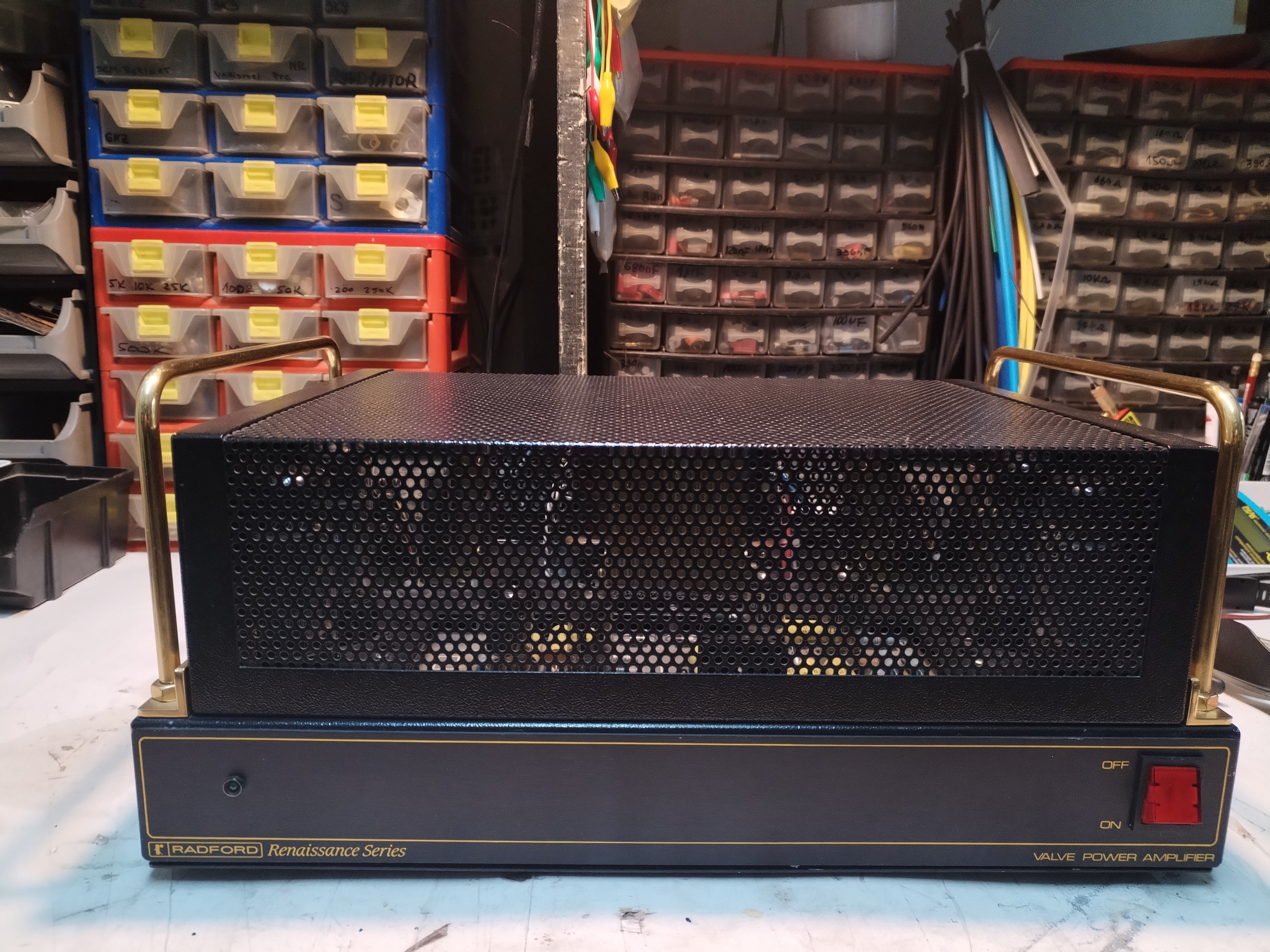

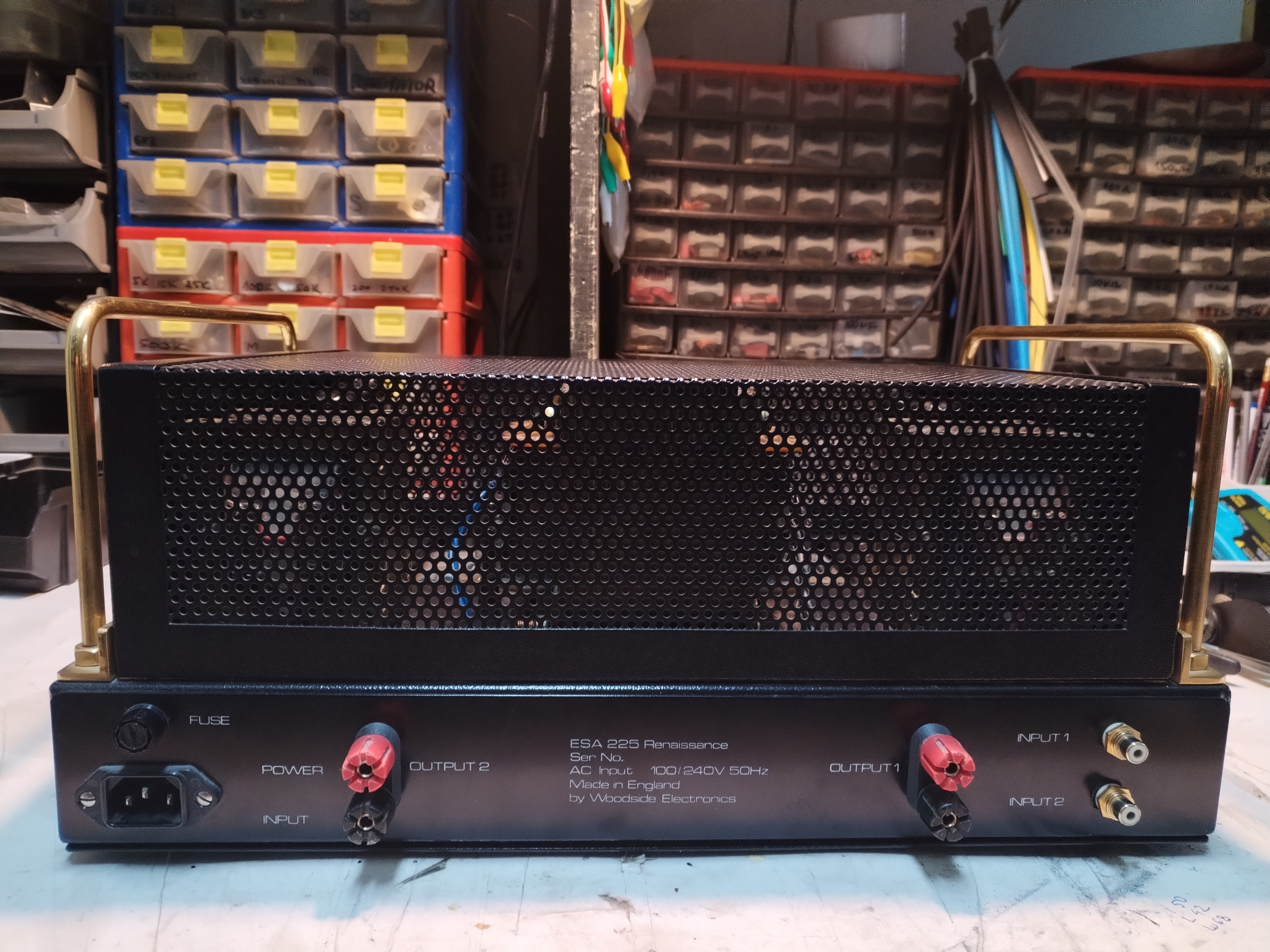

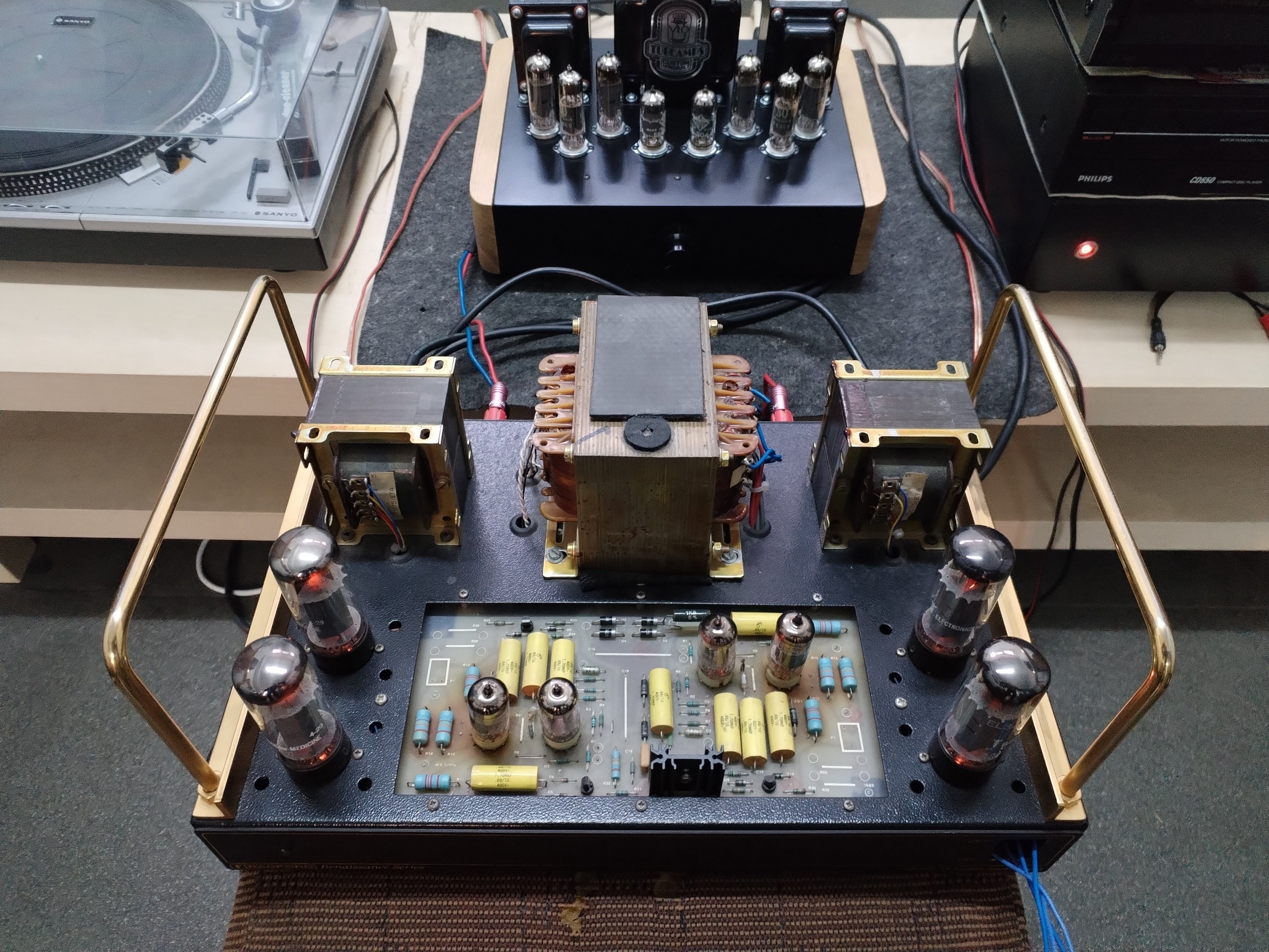

Radford ESA225 Renaissance
2x25w

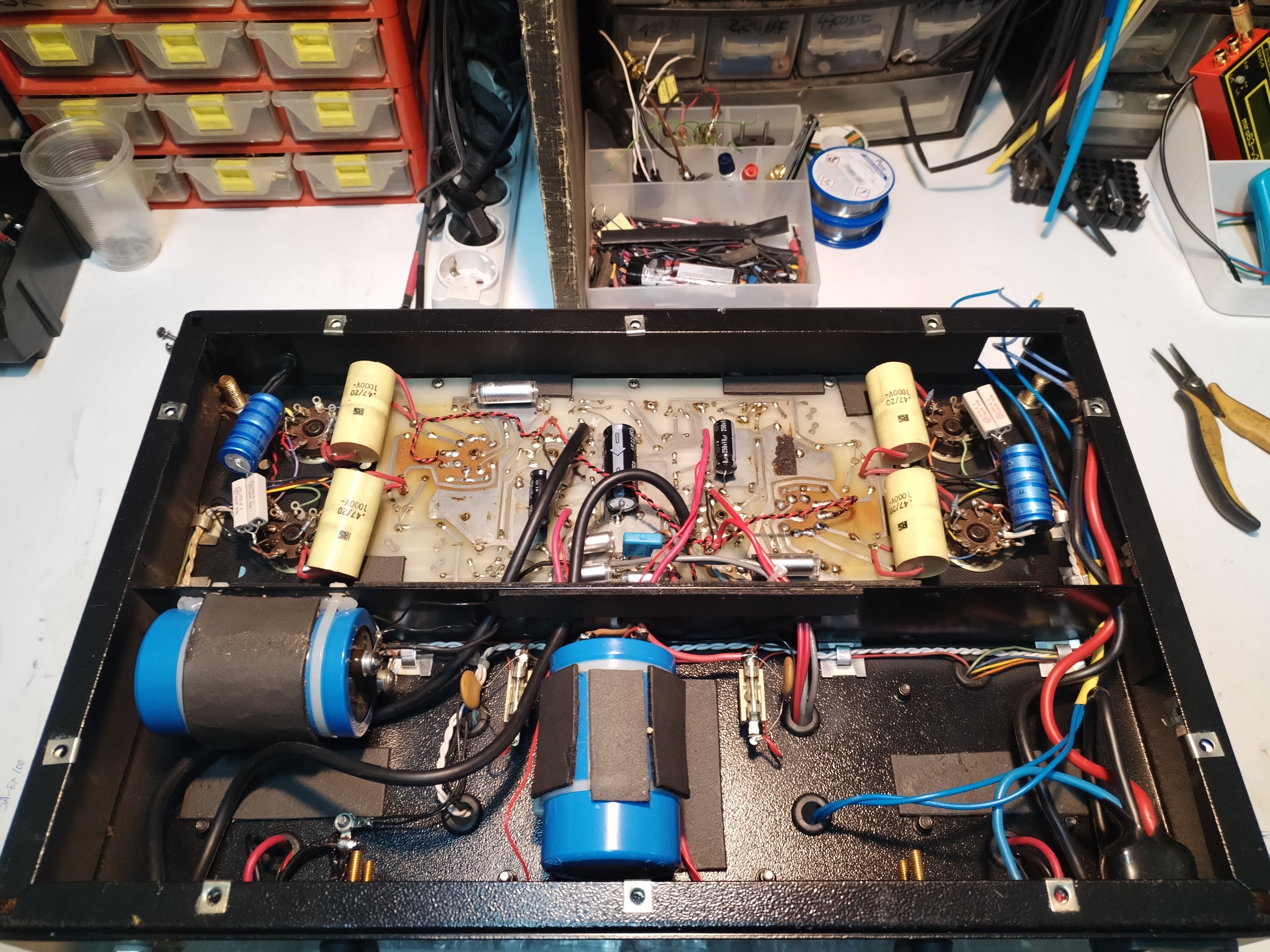

Cred că în ultimii doi ani am depanat 5..6 Amplificatoare Radford , trei cu diferențe pe partea de alimentare a părții de atac ,dar partea de amplificare semnal este cam la fel la toate .
Aceasta are un stabilizator cu un tranzistor bipolar pentru partea cu ECF82 , apoi cate un stabilizator pentru fiecare canal , alimentează SRPP de pe intrare .
Amplificatorul a fost modificat de cineva cu negativare automată.
A fost cumpărat ca defect,cu 500 euro , defectul ....întrerupătorul de rețea
Un asemenea amplificator se vinde cu 800...1000 euro în stare de funcționare.
2x25w

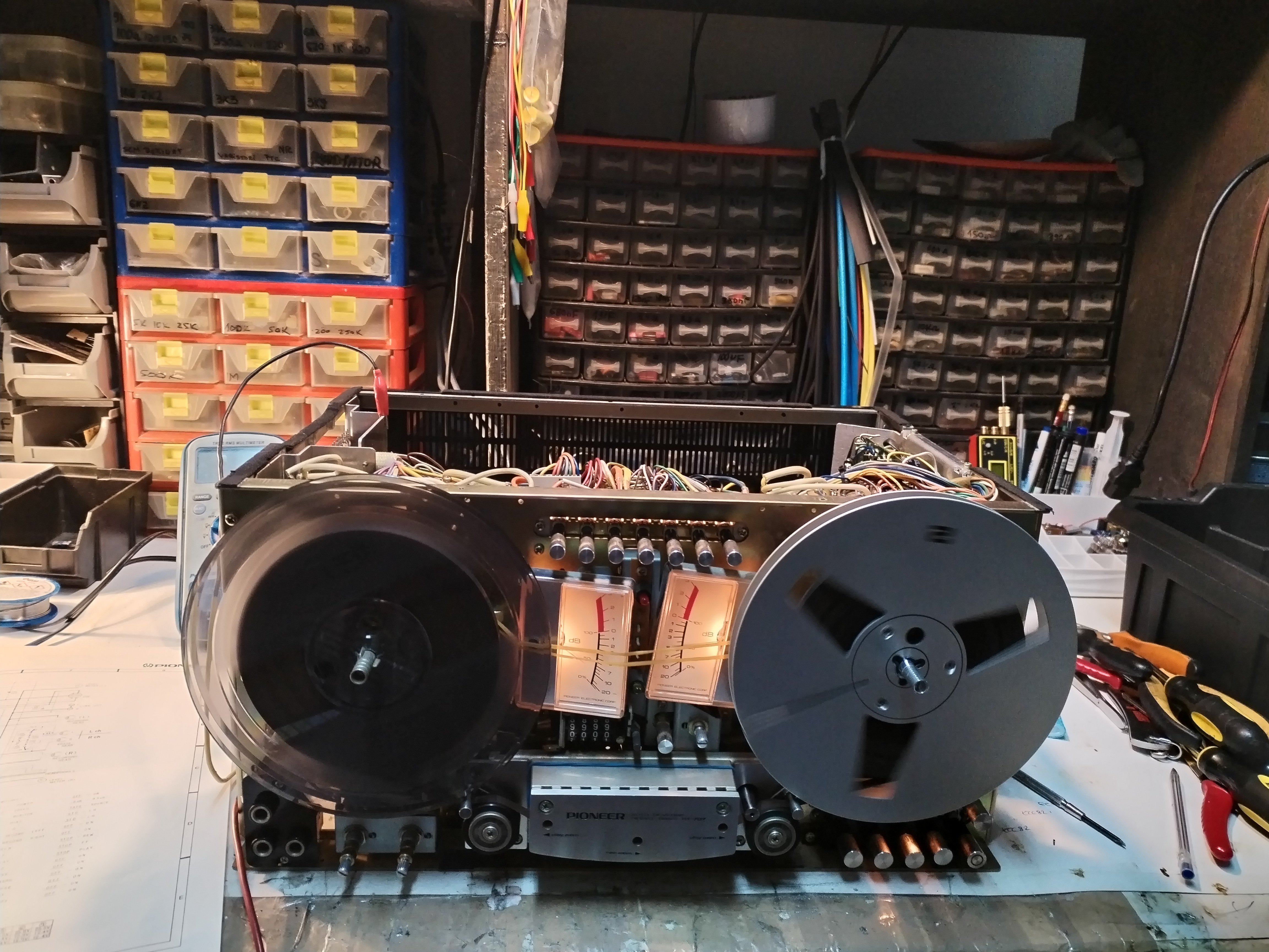

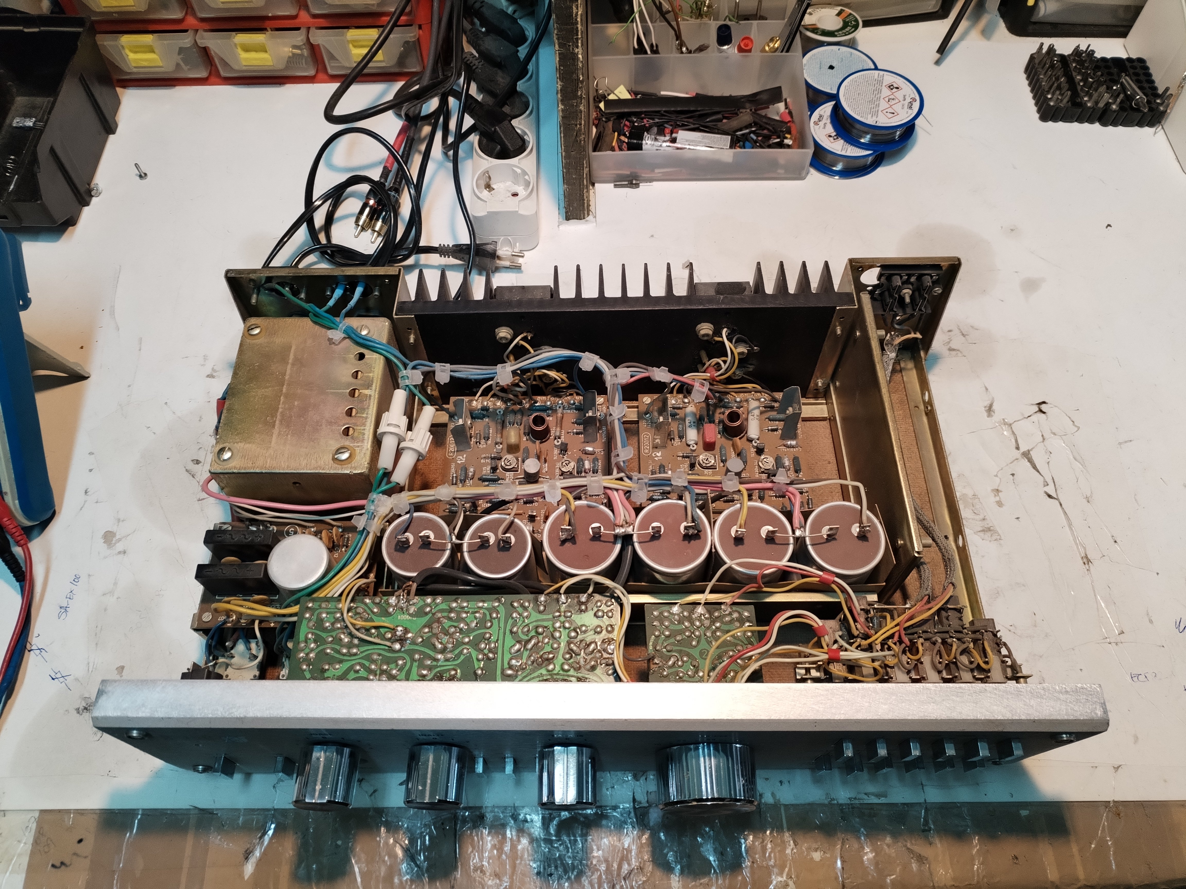

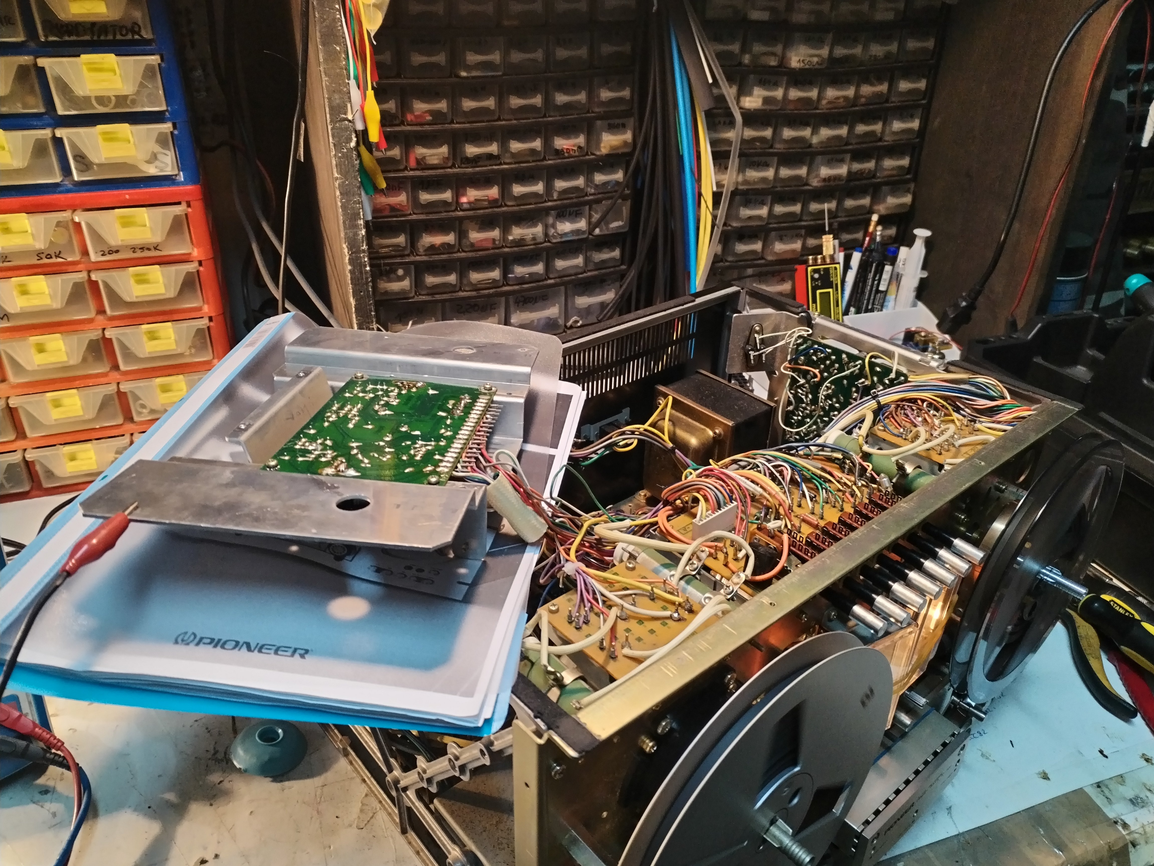

Urmează un magnetofon Pioneer RT707 , trimis din Germania de un român stabilit acolo, este in stare de deces , in Germania a încercat să îl depaneze dar nemții au cerut 1000euro , eu doar 400euro .
carageae scrie: Mar Noi 18, 2025 9:06 pm AD-urile mici sunt in capsula TO-66, dar am intalnit ceva ciudatenii intr-o capsula asemanatoare, vizual identica, doar daca te uiti atent vezi ca picioarele sunt mai apropiate si parca e si usor distanta intre gauri mai mare, sau capsula ceva mai mica, da impresia de usoara alungire fata de TO-66. Aia nici eu nu o tin minte, daca stie cineva poate ne spune si noua...Cred ca eu ceva tiristoare sau tranzistoare de RF cu germaniu am intalnit in capsula aia...
Este TO37

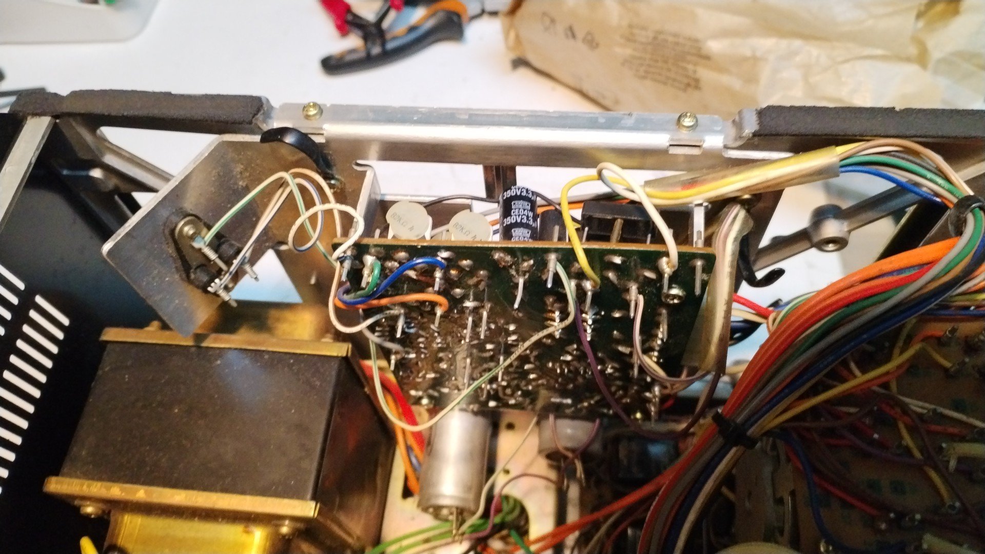

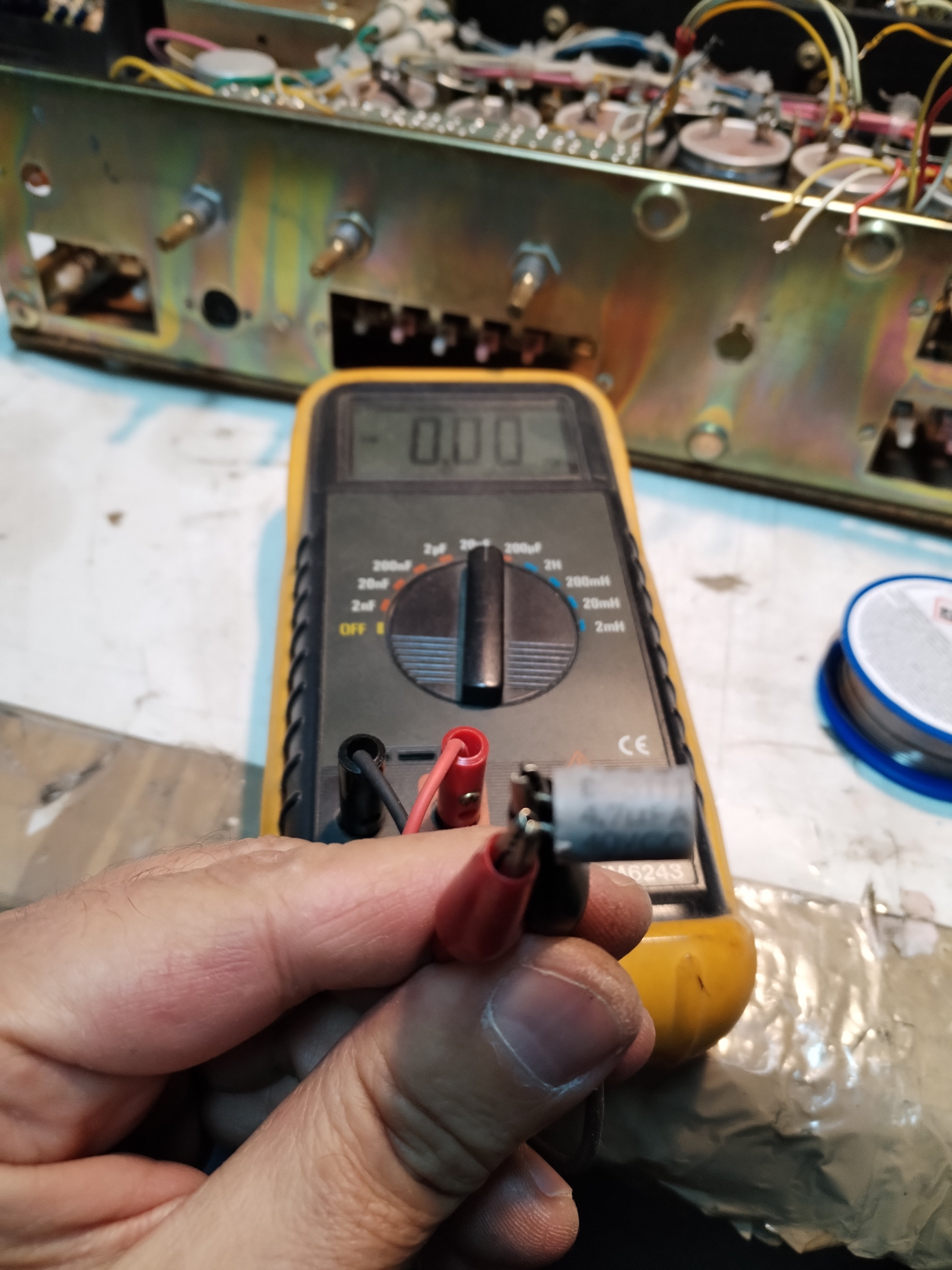

Gata și Pioneer RT 707
Sursa de alimentare defectă și partea de control cabestan,momentan am reglat viteza după ureche,trag o fugă până la prietenul Adrian ( Zal) să iau o bandă etalon de la el .

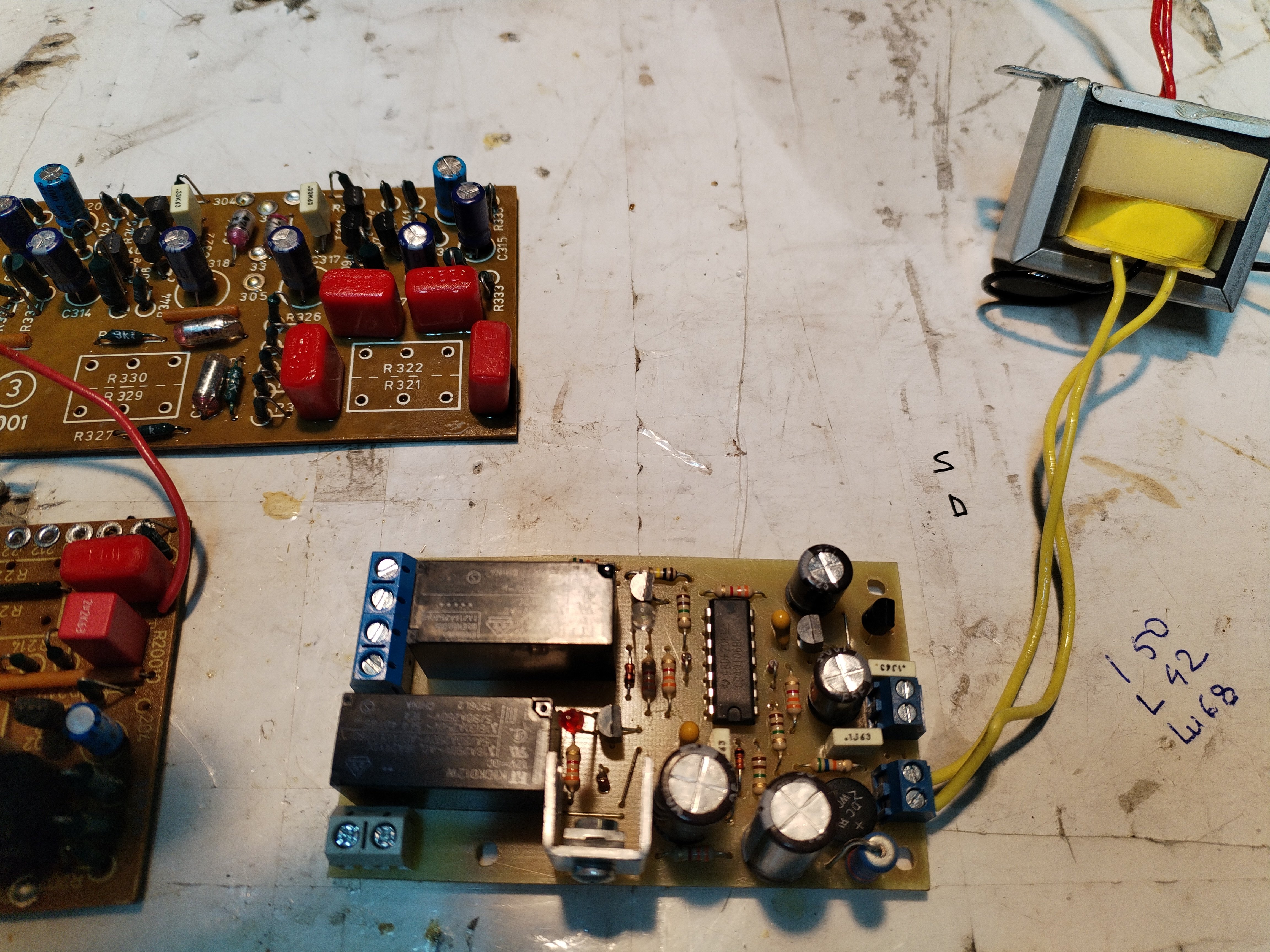

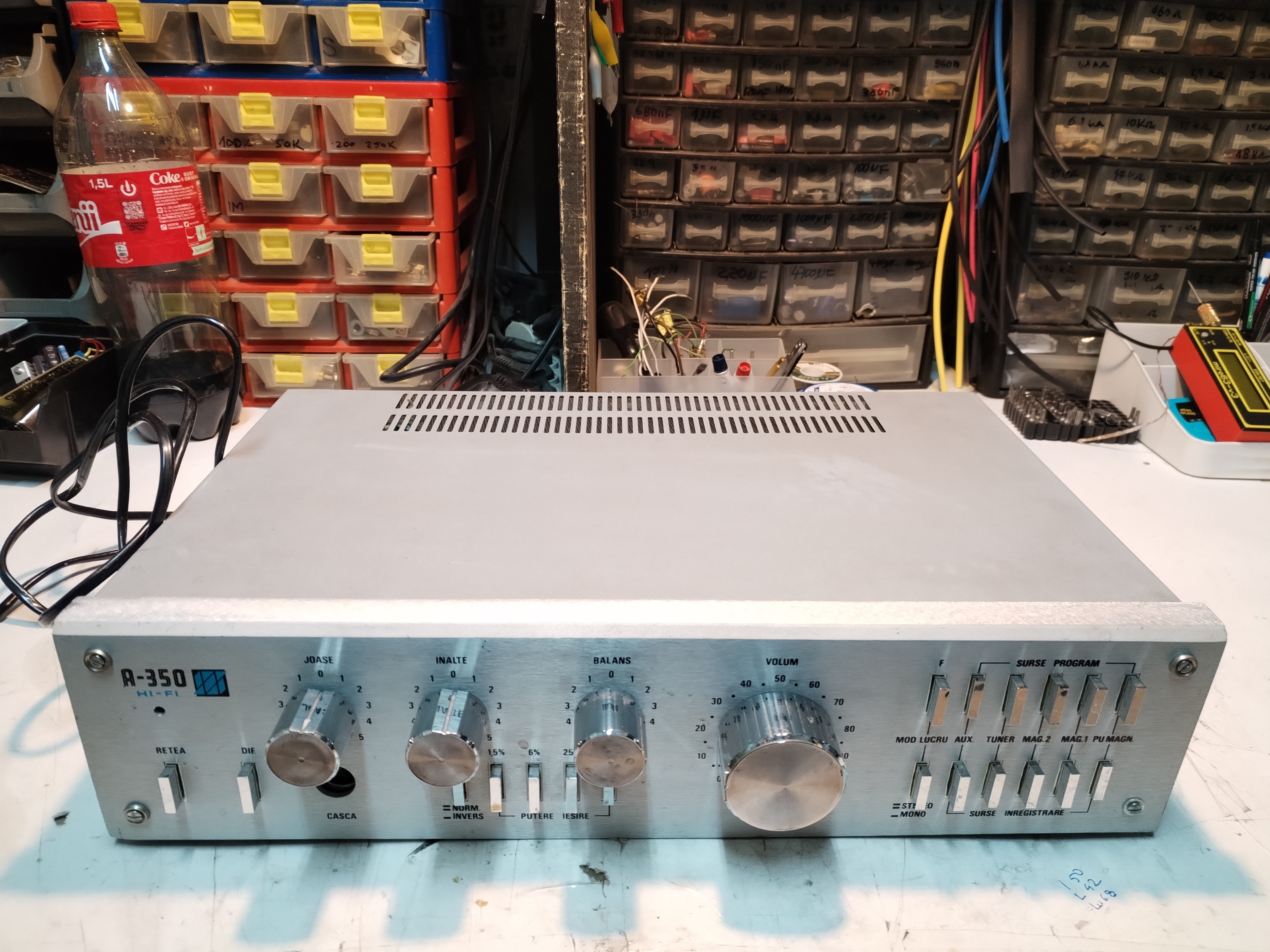

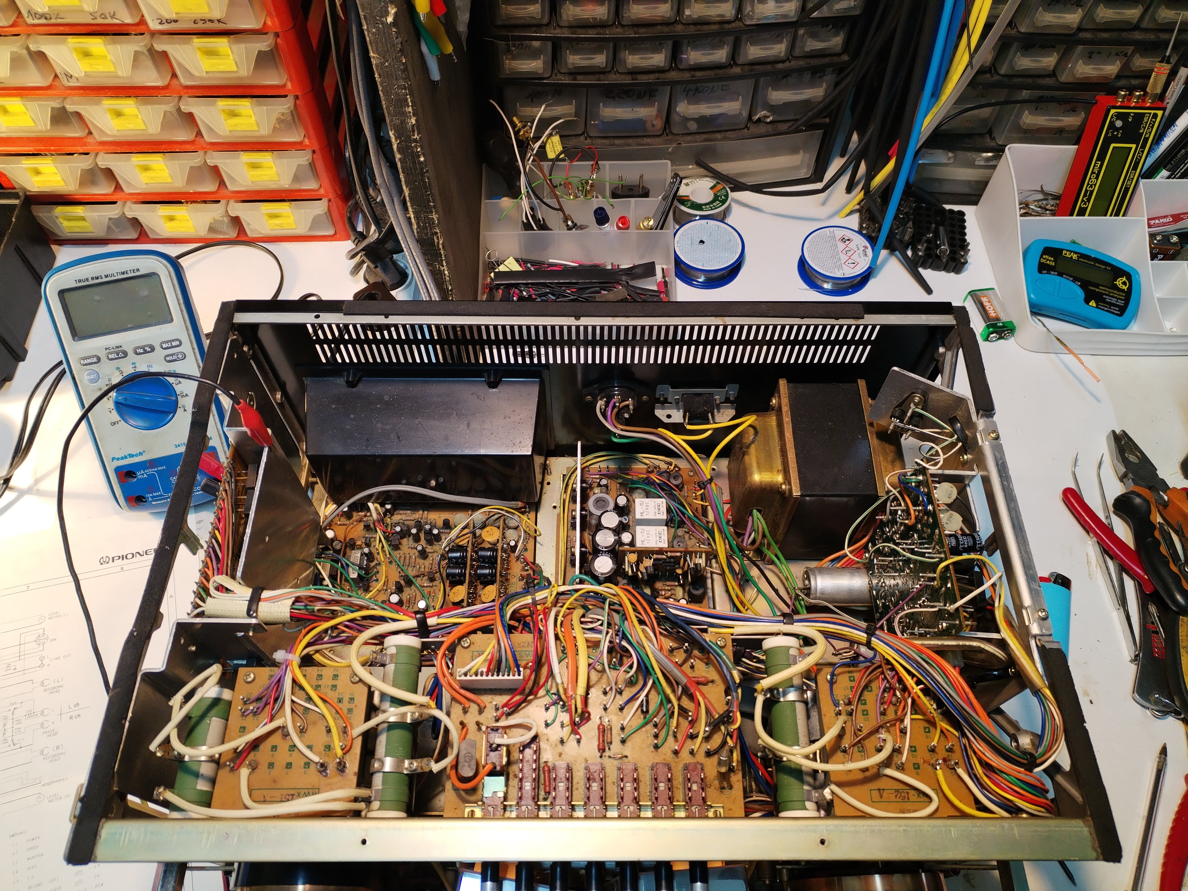

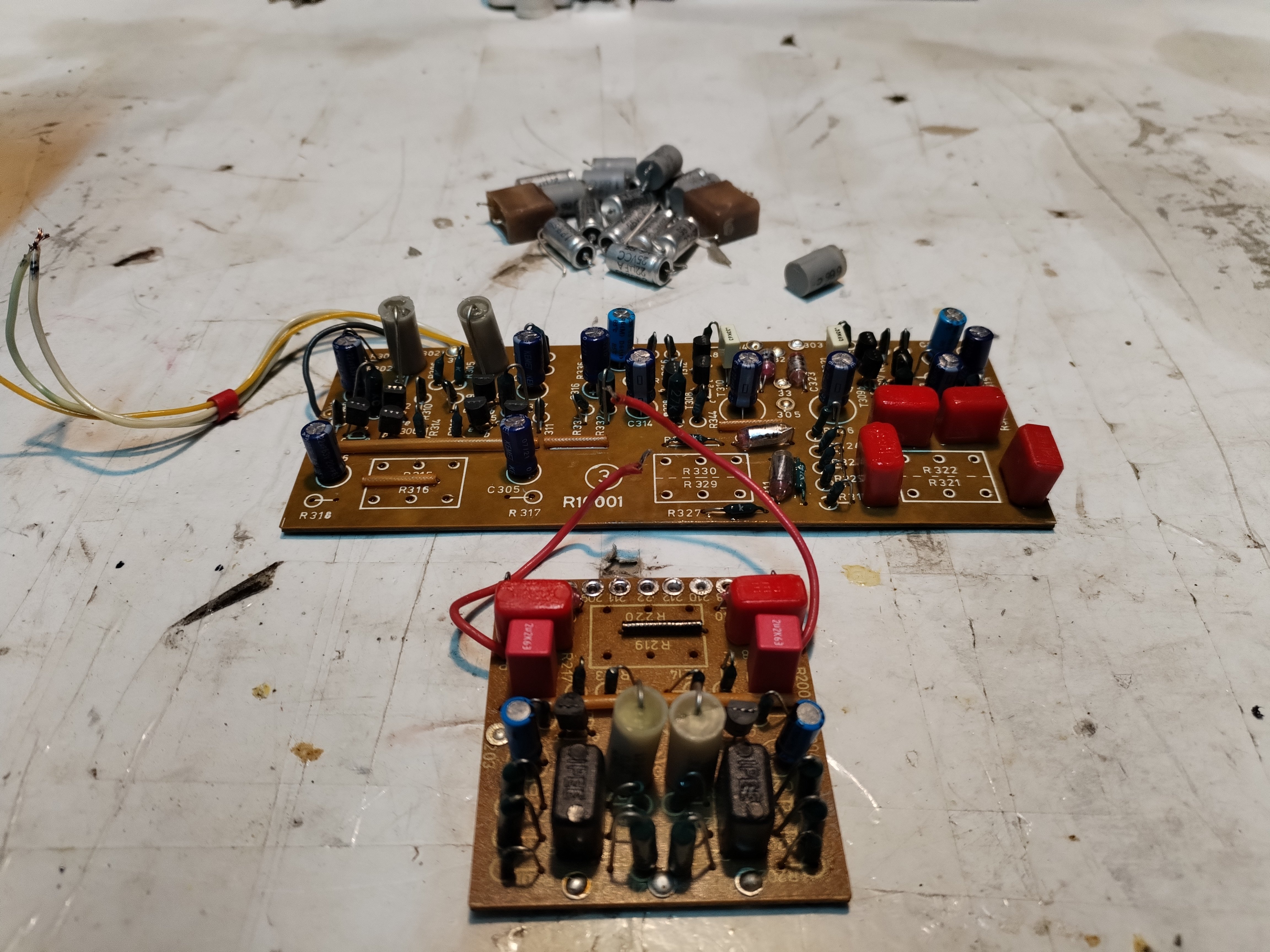

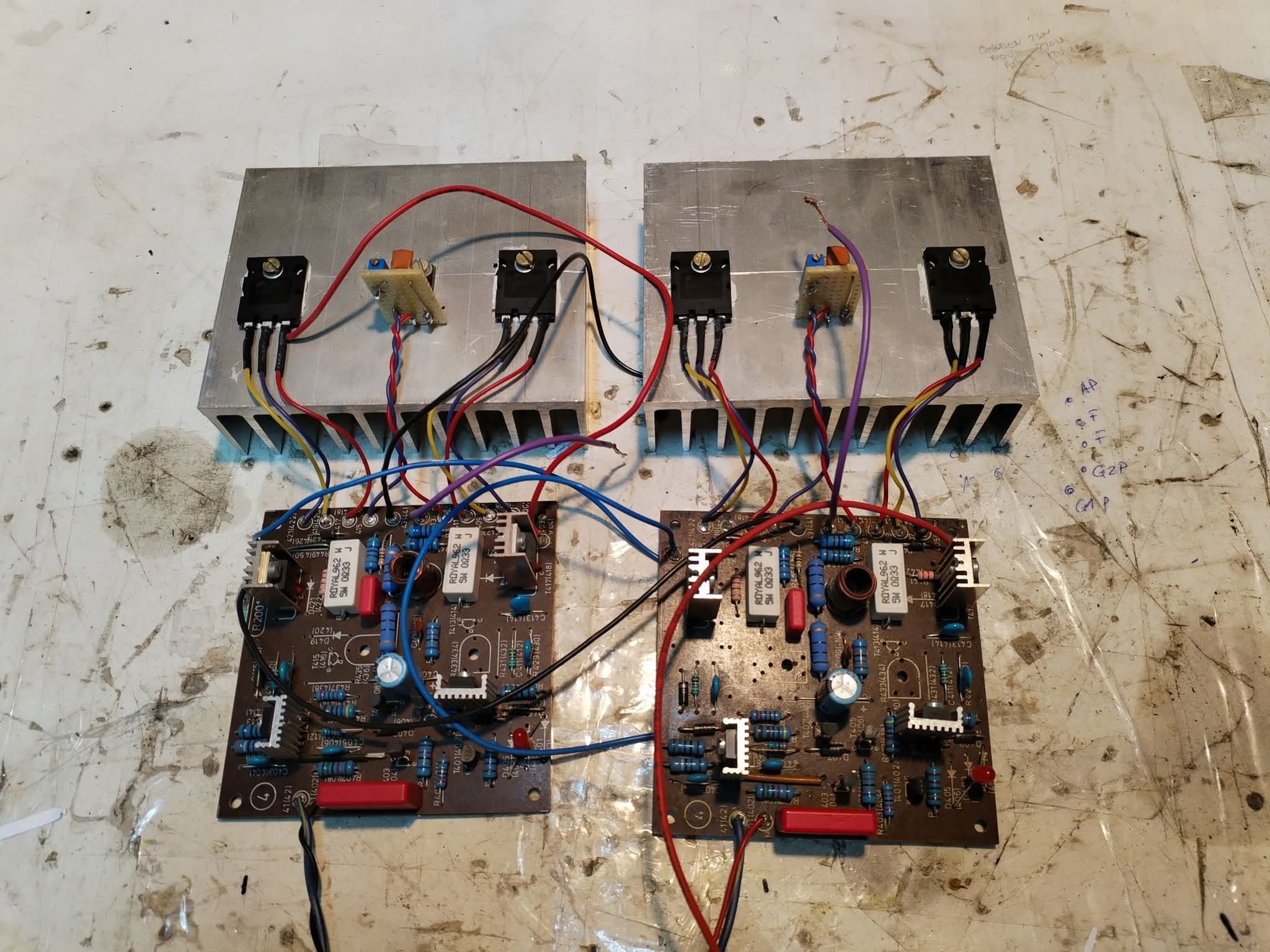

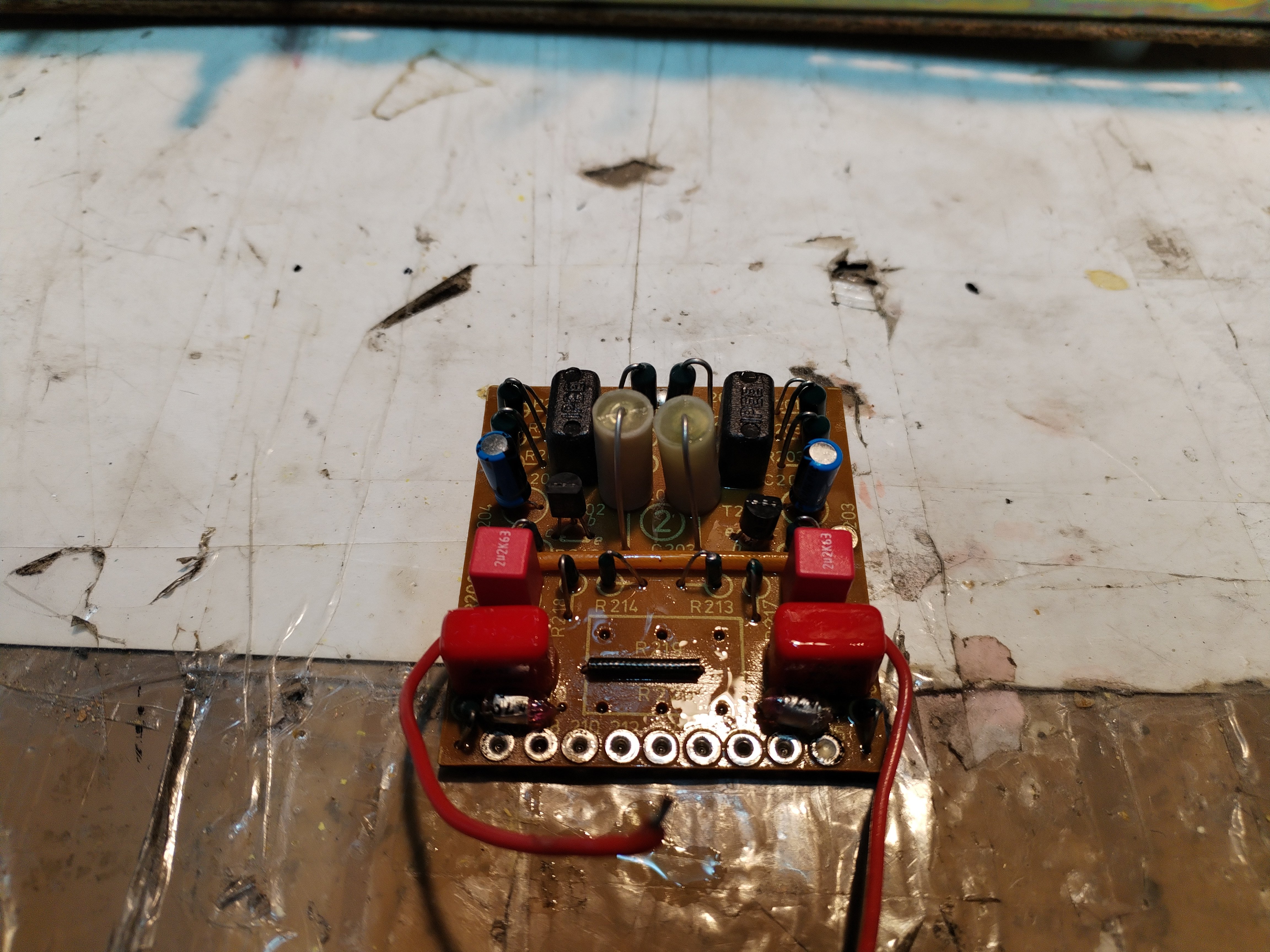

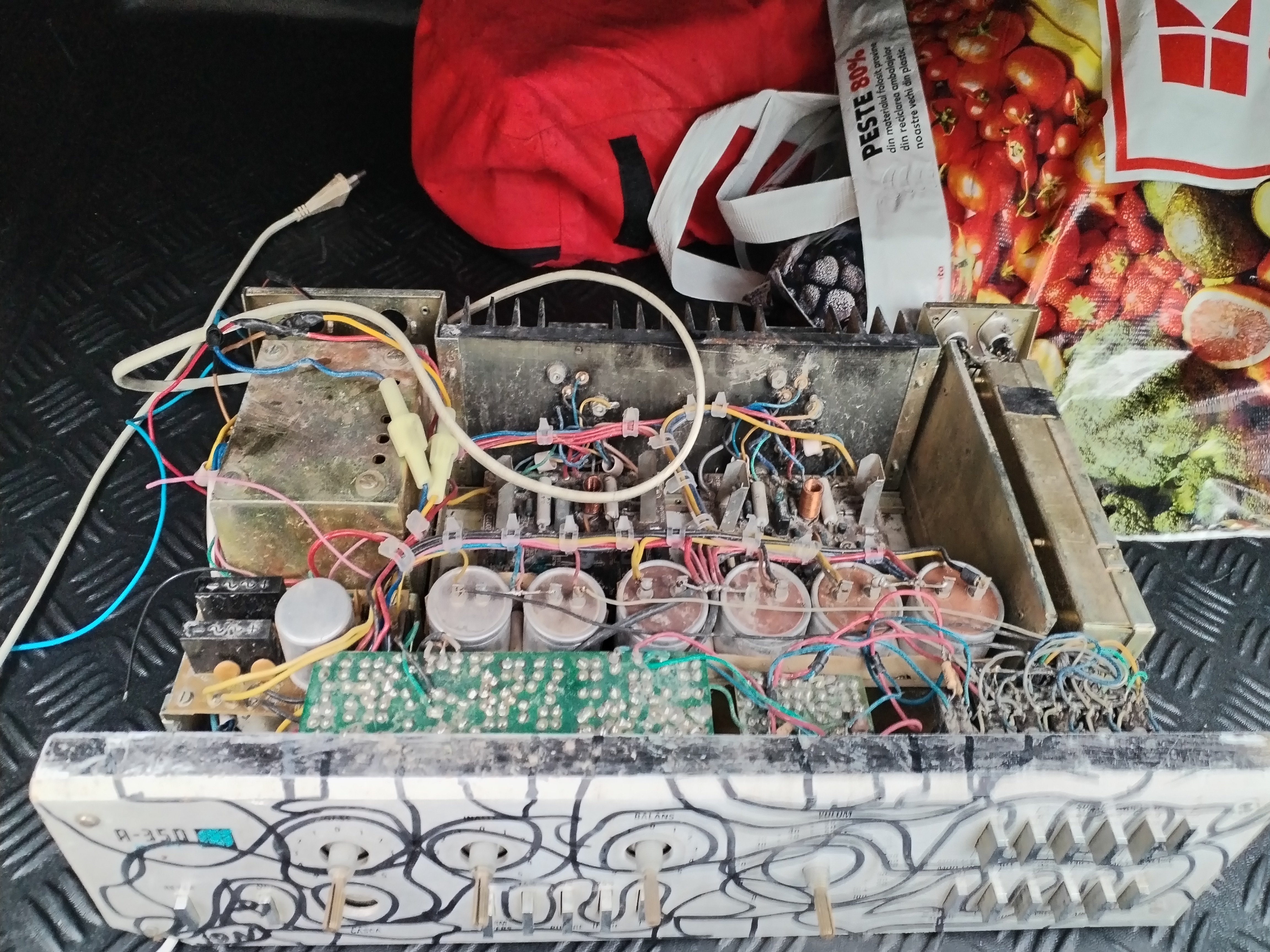

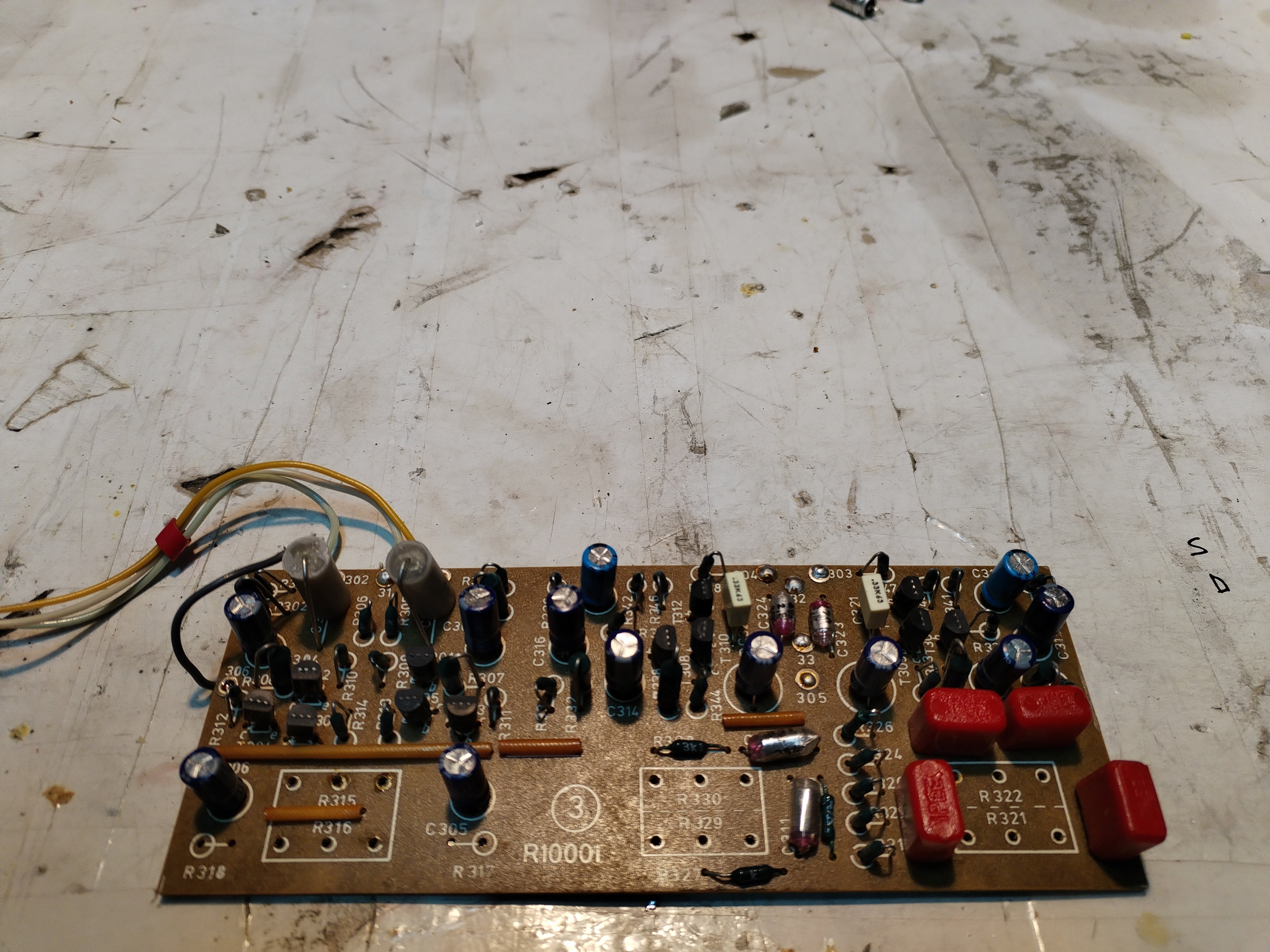

Am inceput lucrul la un amplificator A350 care o să fie restaurat și modernizat .
Din păcate are lipsă preamplificatorul phono și spatele modificat, in rest arată bine estetic.
Dacă are cineva unul defect,dar intact ,ofer 200lei pe el , mă interesează doar oferte din București.
Etajele finale o să le înlocuiesc cu unele modificate pentru finali complementari, o să pun MJ15003/15004 .
Deja m-am apucat să înlocuiesc toate piesele decedate sau cu valori neconforme cu schema.

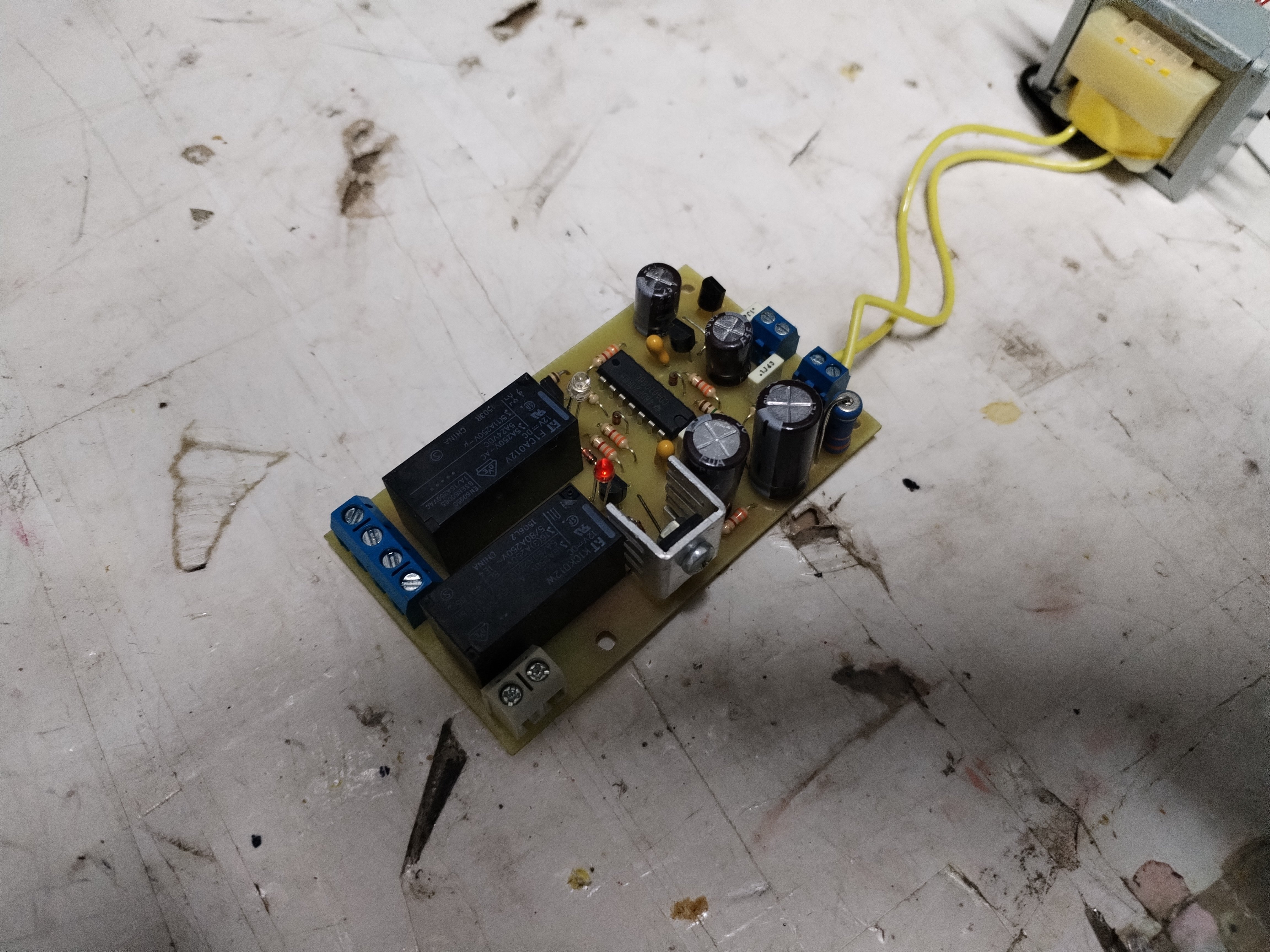

O să montez și un circuit de protecție pentru incinte,cuplare cu întârziere a incintelor, soft start .

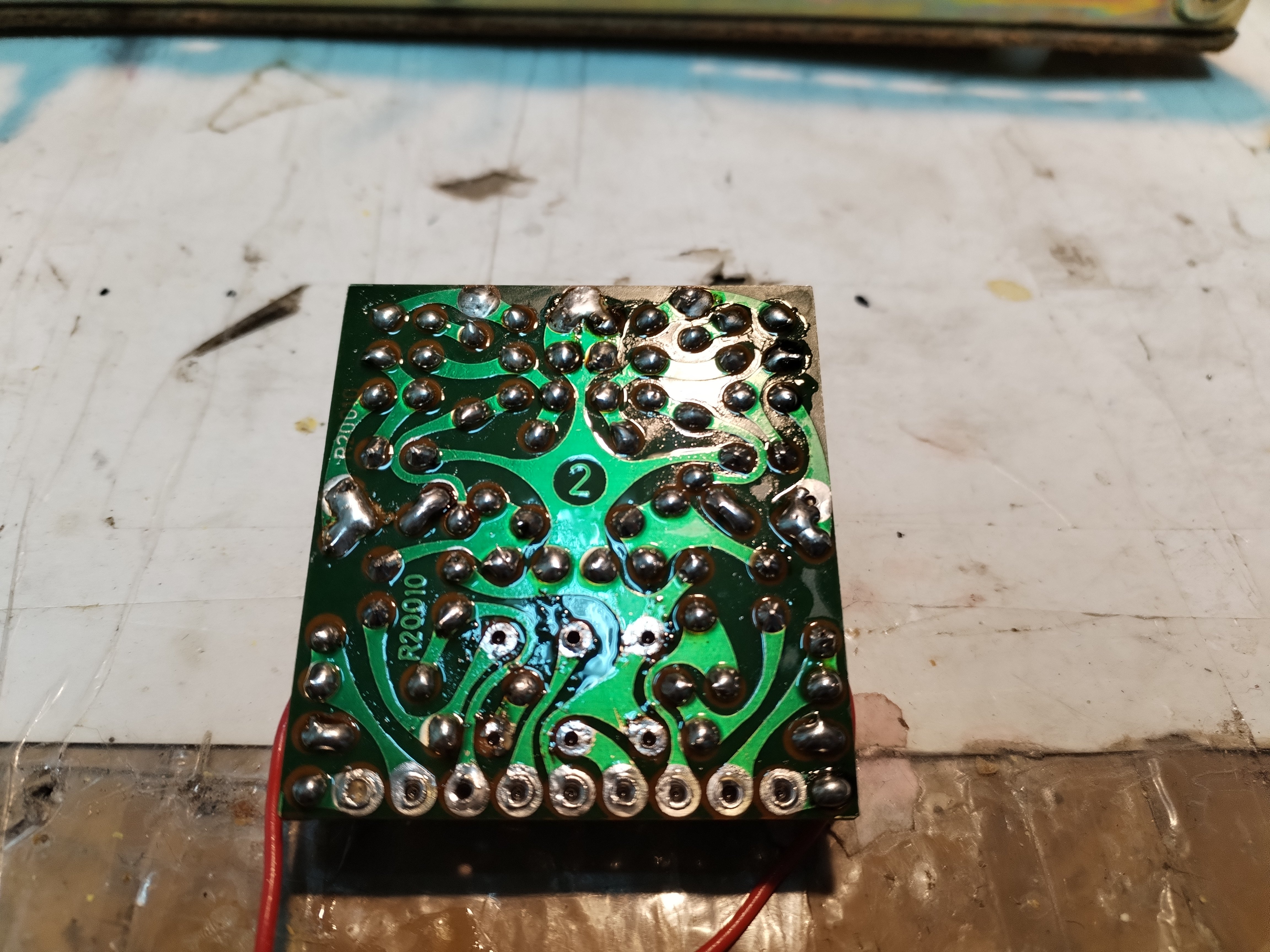

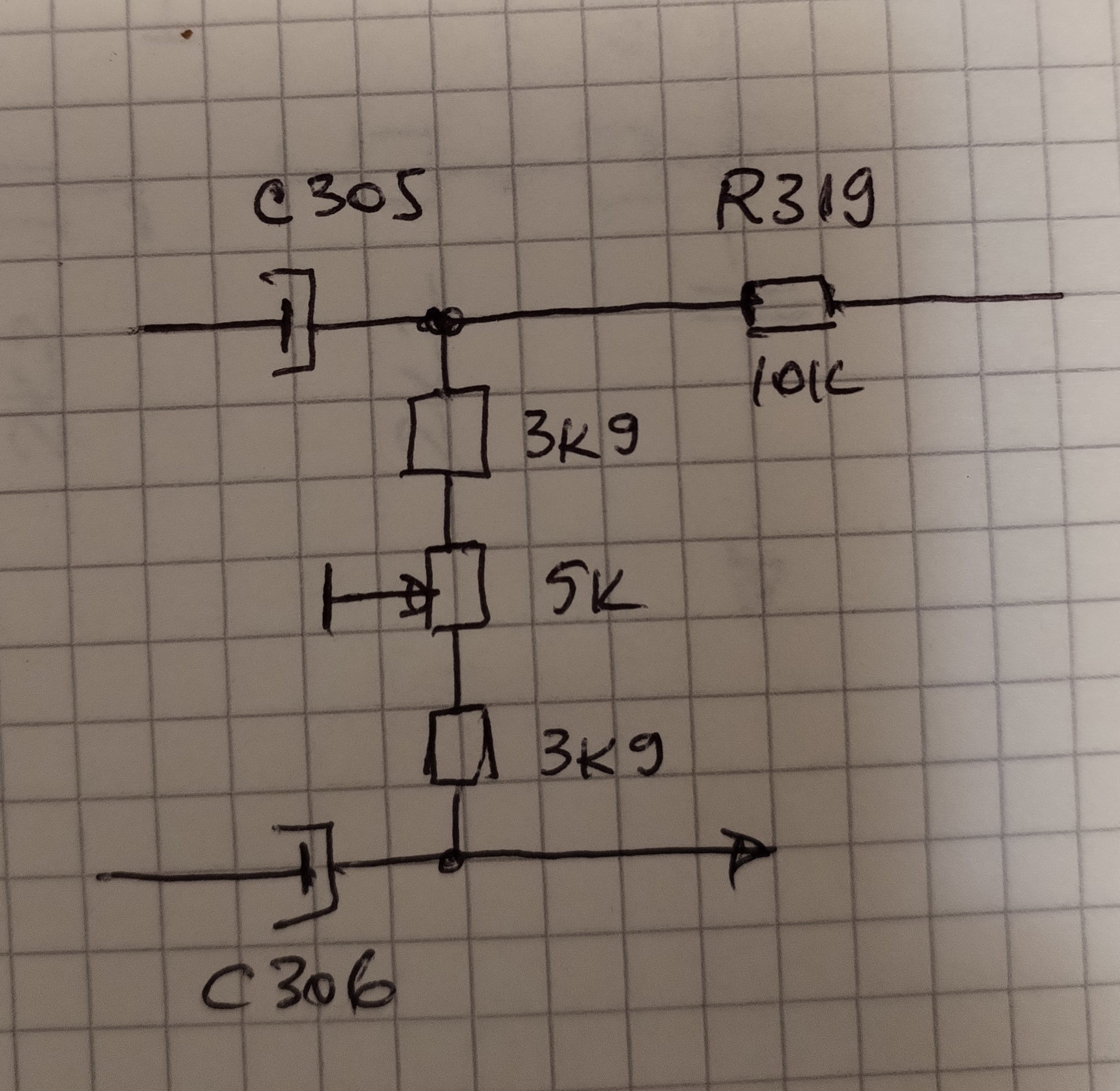

Modificarea balansului,se folosește doar o secțiune a potențiometrului de balans .
