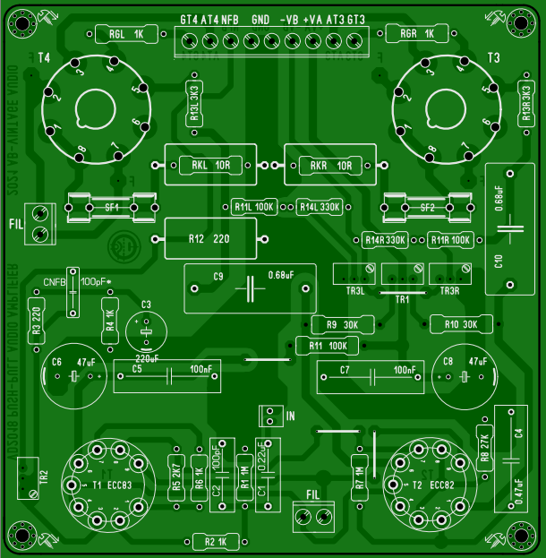

Referitor la cablajul mai compact, am facut azi niste verificari cap-coada, am gasit o hiba la C-ul din NFB care nu era conectat unde trebuie...in rest, nu am mai gasit alte erori; ma pun mai tarziu sa fac placa, de montat abia pe marti, mai tre sa ajunga unele rezistoare pe care nu le aveam...voi folosi in continuare MLT unde am echivalente ca valori iar pt restul pun Vishay de 1-2W (exclus cele de 3W pe care le am deja). Am vrut sa iau condensatoare MKP Miflex dar raman deocamdata cu MKP-urile de la Wima, doar cu dimensiuni ceva mai mici (in afara de cele de cuplaj care vor ramane asa. Alte sugestii aveti?

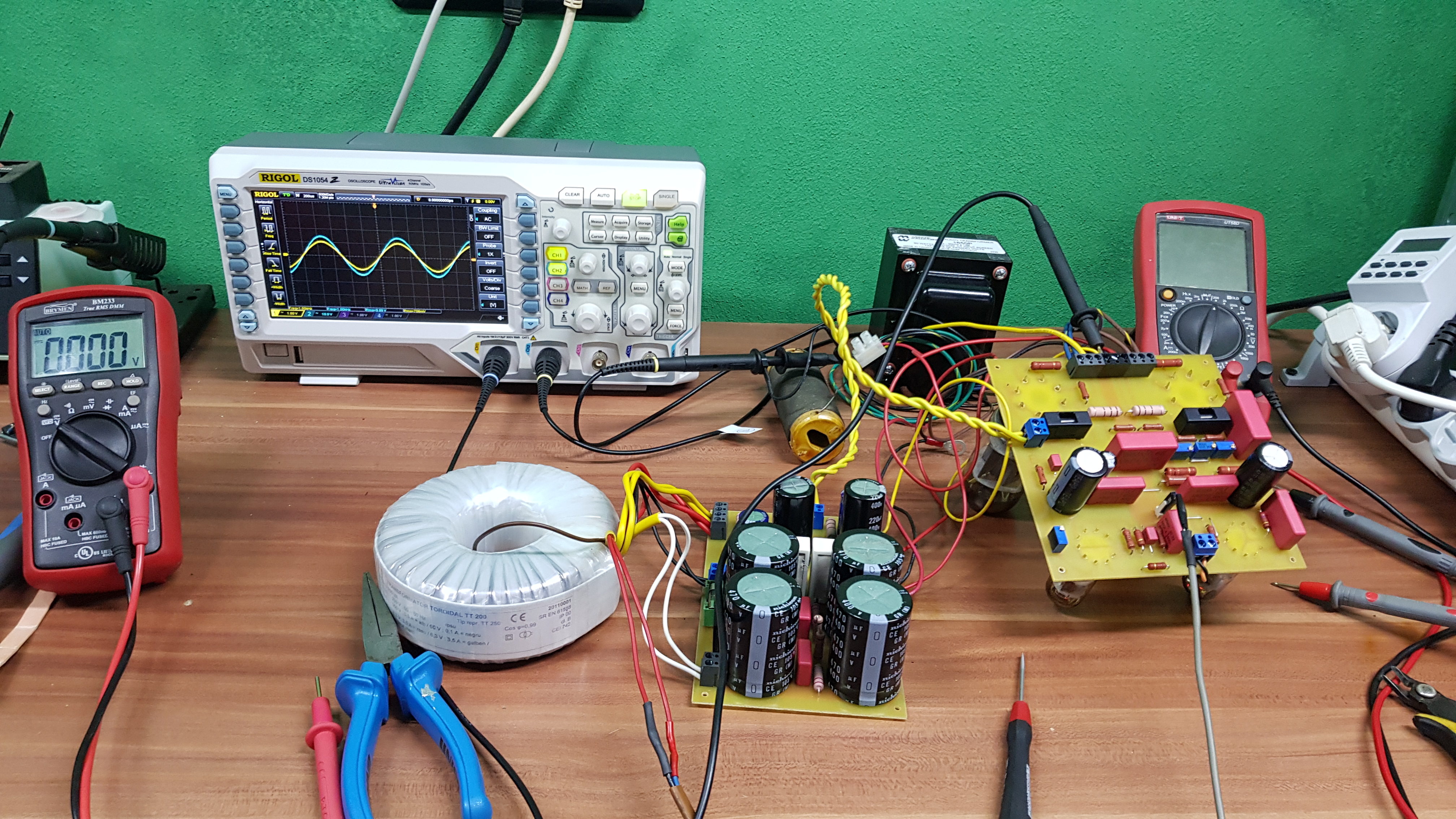

Am pus azi si tuburile 6P3C-E, vroiam sa vad la ce putere ajung cu ele...cu Ia0 pe la 30mA, limitarea sinusului a inceput de pe la 10V RMS deci vreo 25W la Ua de 430V pe sarcina de 4ohmi. Nu sunt decis, sa merg cu EL34 sau cu cele rusesti?

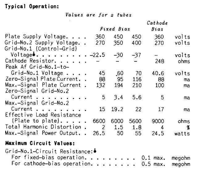

Bagă un ochi în foile de catalog ale tuburilor și alege valoarea R11R, R11L, în funcție de tuburile folosite.
#58
Am inteles, deci ar trebui sa modific valorile rezistoarelor grid leak in functie de finalele folosite asa cum am facut si la cel cu catodina, iau pdf-ul si vad, mersi.

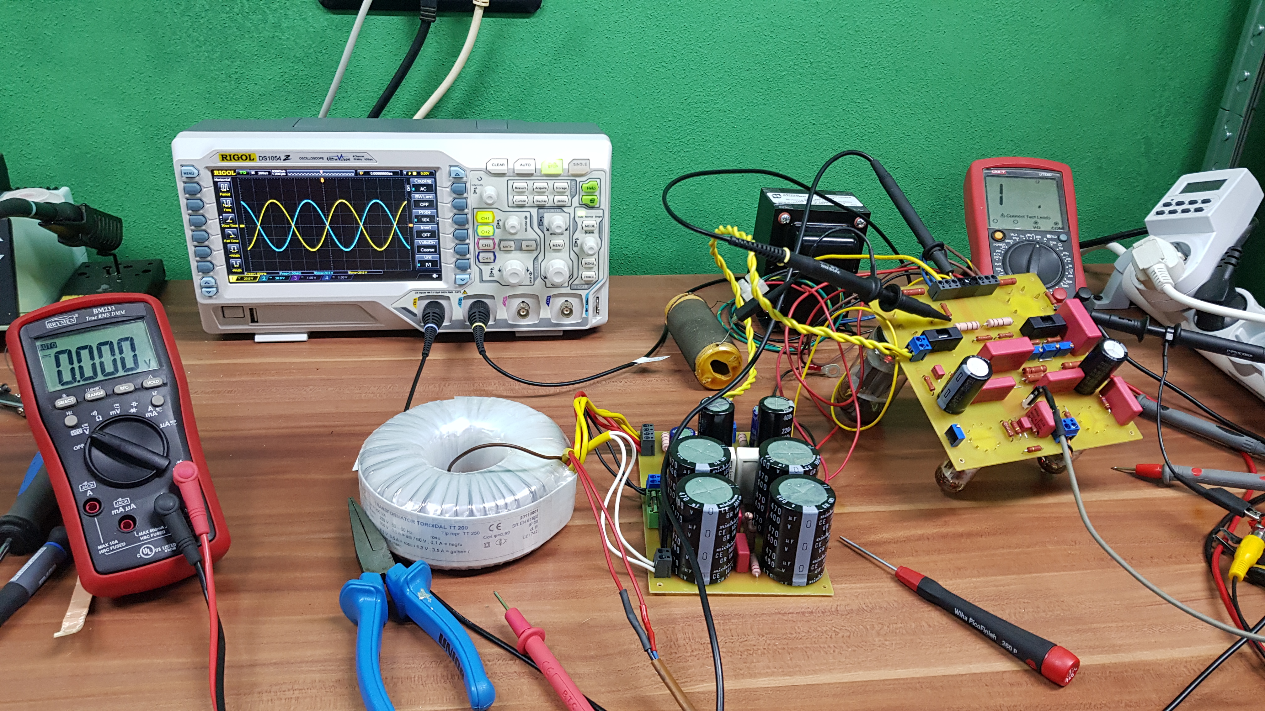

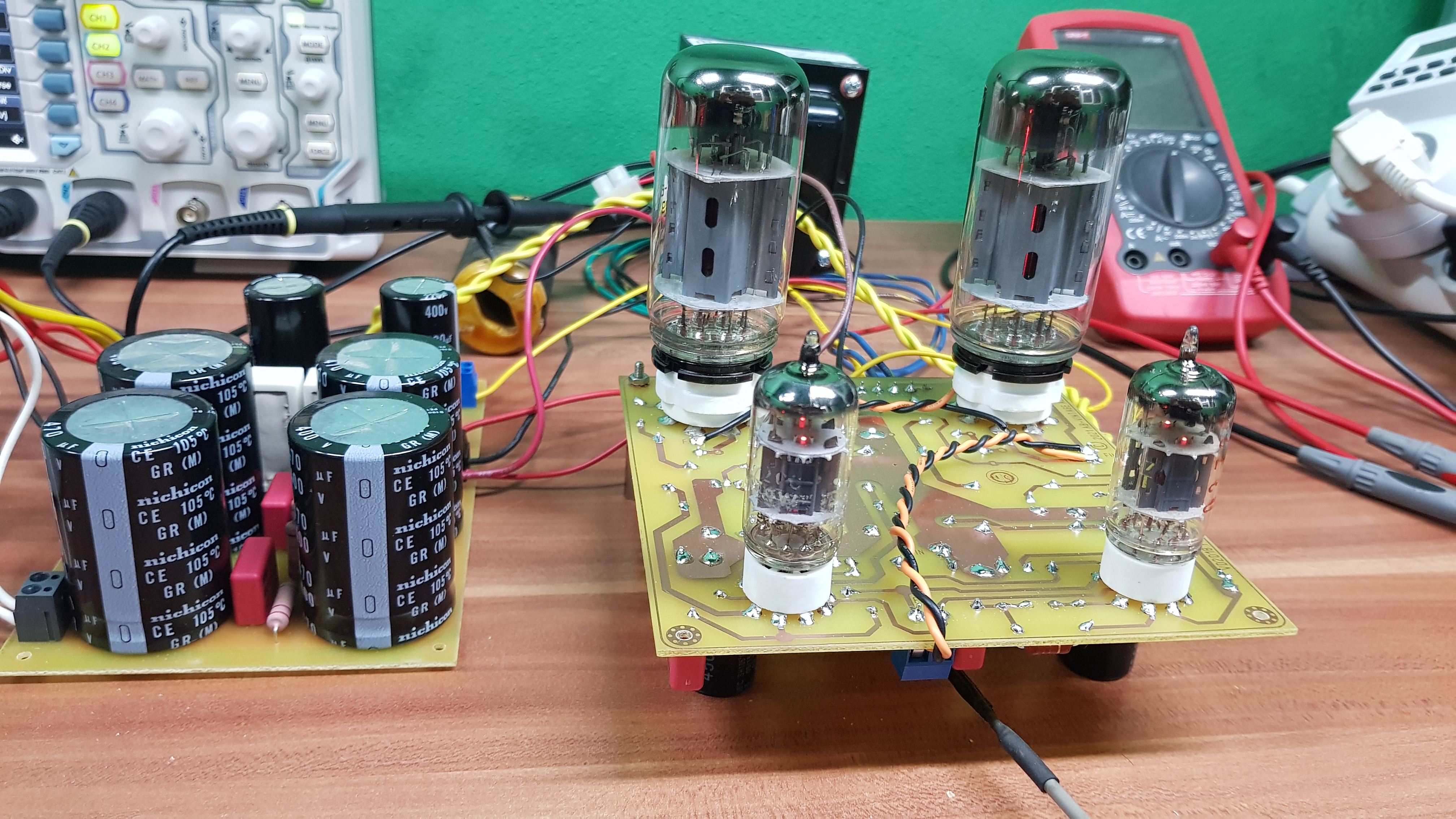

Am pus azi in functie si varianta compacta, totul OK, reglate simetria, bias, nfb...cu 6P3C-E obtin 25W. Maine ma apuc de celalalt canal si comand un toroidal cu tensiunea ceva mai mare.

Legat de rezistoarele R11L, R11R, din ce am vazut in datasheetul 6L6GC, ar trebui sa fie de cate 100K, adica exact valoarea pe care o au acum. Ma uitam si intr-un datasheet EL34 iar acolo am vazut ca pot lua valori mai mari, 220-330K...
