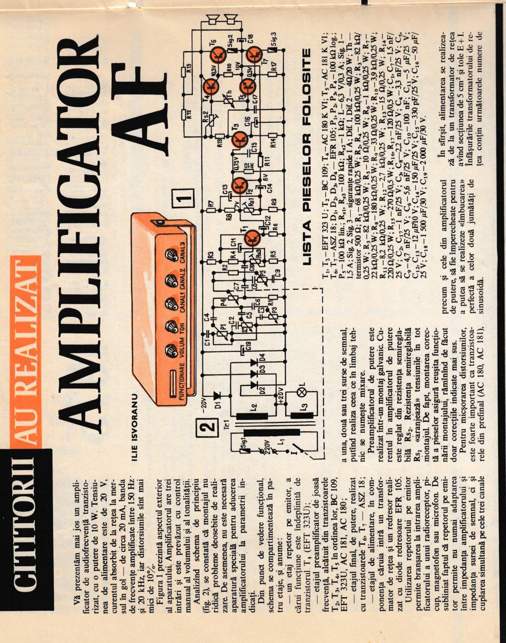

Schema publicată de mine în prima pagină a acestui topic nu mai are alte specificații...! acela e tot articolul....scanată din nr. 7/74 din Tehnium....dar!în nr. 6/75 este o altă schemă foarte asemănătoare care are toate notațiile ,inclusiv circuitul imprimat.
IMG_20230629_0001 (FILEminimizer).jpg (275.75 KiB) Vizualizat de 4505 ori
....eu am folosit indicațiile din 6/75 pentru schema din 7/74....pentru că ,pe vremea aia eu nu aveam la dispoziție un trz BC 109....

Atentie ca cel putin prima schema din ultima postare cu scheme este gresita.

Imi poti arata unde este intrarea lui, doar asa ca un prim exemplu de greseala? Este vorba de prima schema de pe pagina 6.

SSB scrie: Lun Iul 03, 2023 10:11 am Imi poti arata unde este intrarea lui, doar asa ca un prim exemplu de greseala? Este vorba de prima schema de pe pagina 6.
Aia o bunghesti tu, insa ce face un incepator care monteaza P1-P2-P3 doar ca sa fie suntate?! Ce semnal mai ajunge in P4 (cred ca stim cu totii ce rol are).
P4 care are si rol de intrerupator de 220Vca :skull_crossbones: . Asta e greseala adevarata: cine foloseste un contact de potentiometru ca sa comute 220Vca, indiferent de putere?
