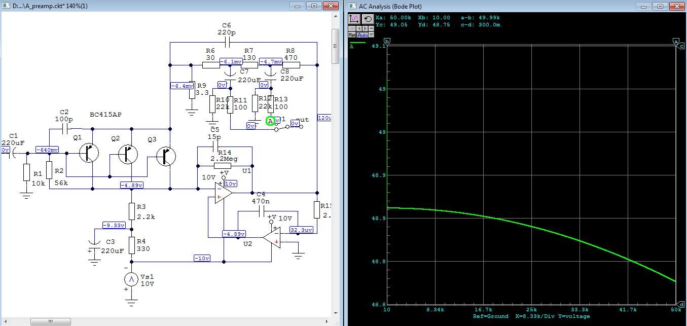

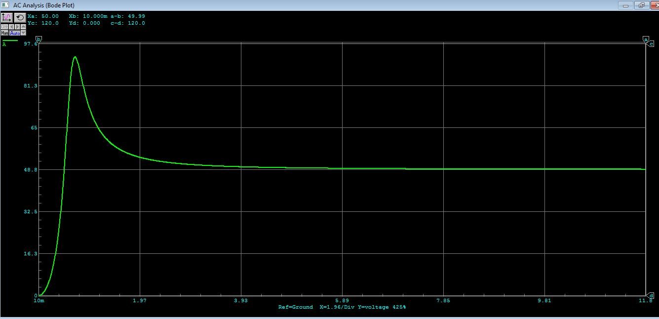

Am simulat circuitul postat de domnul Victor, mai mult ca sa vad regimul static (tensiuni, curenti), dar si functionarea. Amplifica cat zic pe schema, dar se observa o supracrestere la frecventa mica, sub 10 Hz. Asta deranjeaza.

Acel raspuns ciudat este datorat constantei de timp a etajului DC Servo .
Dupa ce se stabilizeaza ( maxim 10 secunde ) nu afecteaza cu nimic raspunsul audio .

Nu stiu daca este asa cum spuneti, pentru ca analiza s-a facut pentru raspunsul in frecventa (AC), nu in regim trazitoriu. Cred ca este de la reactia negativa, care scade la frecventa joasa (de la condensatoare).
Am mai intalnit raspuns de tipul asta si la alte scheme.
