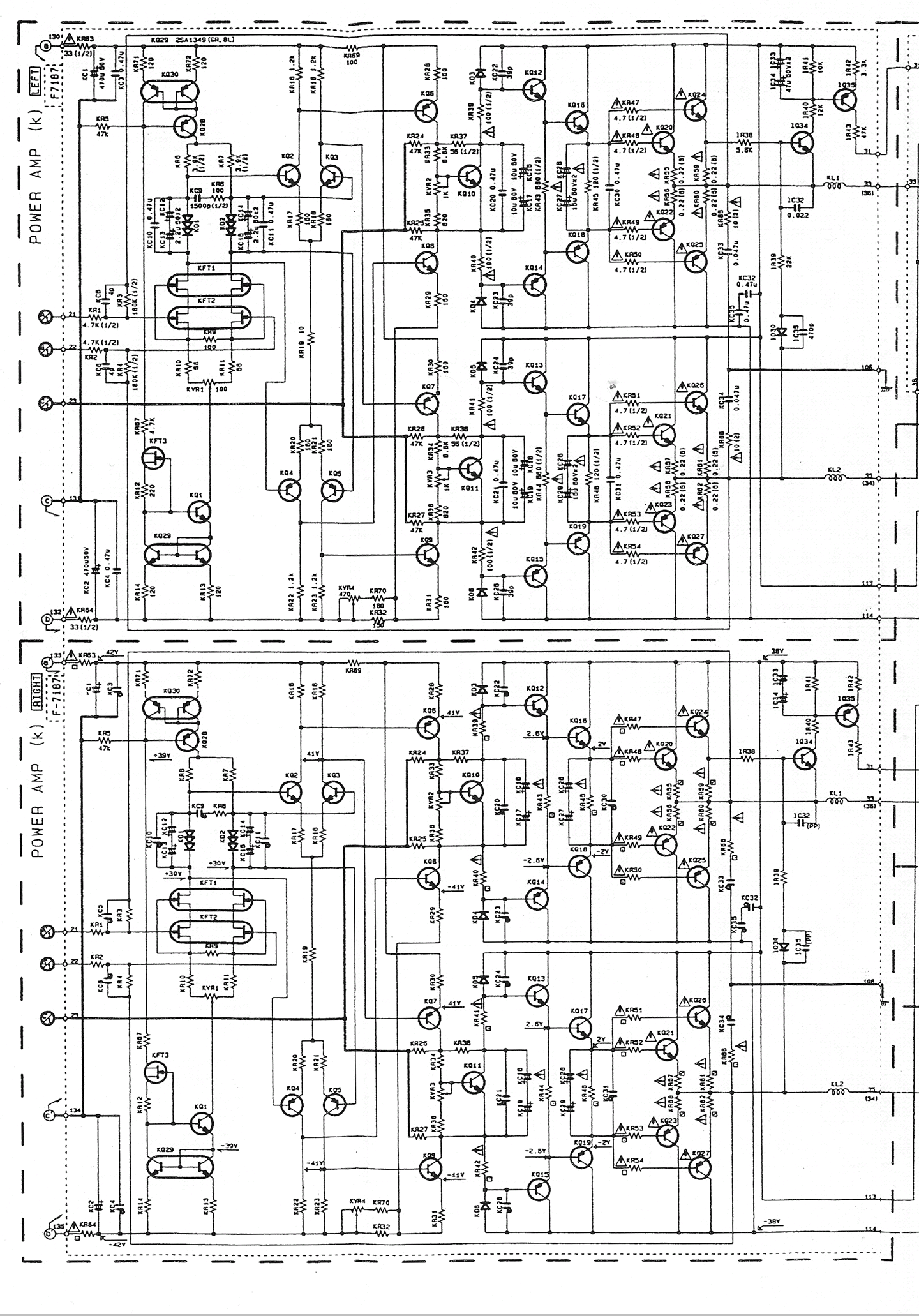

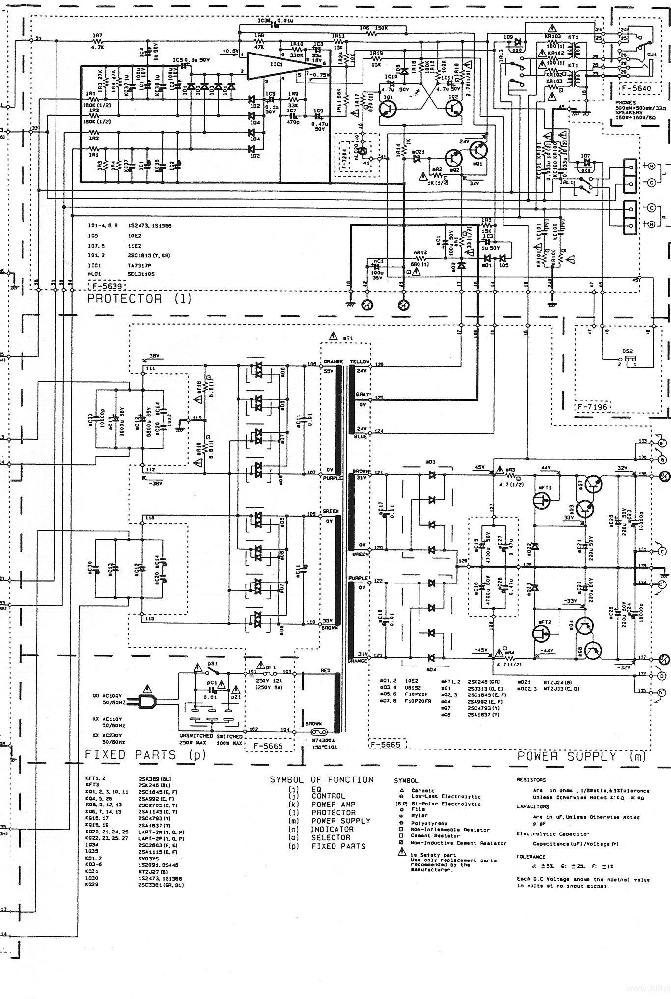

Pentru @Mircea :
Schema de mai jos este extrasă din manualul de service de la SANSUI AU-ALPHA907 AU-707 AU- 607MR MRX SM , datorită faptului că are o dimensiune destul de mare ( 40 Mb în format .PDF ) , vă invit să căutați pe net și să descărcați individual manualul , pentru a beneficia de o rezoluție decentă a schemei și pentru a nu încarca excesiv serverul forumului ...
Principiul folosit la alimentare sper că este suficient de ușor de înțeles , mai am in pregătire încă o schemă ( din domeniul Audio Pro ) , dar este ceva mai complicat de deslușit

Gasit si descarcat.hpavictor scrie: Lun Iun 21, 2021 11:28 pm Pentru @Mircea :
Schema de mai jos este extrasă din manualul de service de la SANSUI AU-ALPHA907 AU-707 AU- 607MR MRX SM...

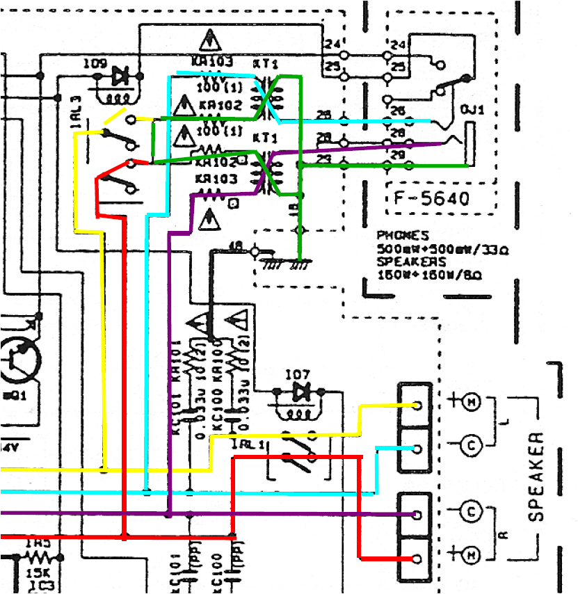

Deci, low-side este polaritatea pozitiva a difuzoarelor. Cele 2 low-side sunt conectate impreuna de releul IRL3. Apoi trece printr-un trafo de adaptare (care introduce si o defazare de 180 grade).
Sursa nu are nimic special, 2 infasurari independente de 55Vac fiecare care sunt redresate si iesirile CC sunt puse in paralel. "Masa" flotanta o creeaza cu 2 rezistente de 6k8 in serie, punctul dintre ele fiind "masa".
Acele transformatoare sunt pentru ieșirea de căști ( adaptare impedanță + separare galvanica ) nu e cazul să le băgăm în seamă pentru analiza simplistă a funcționării ...
