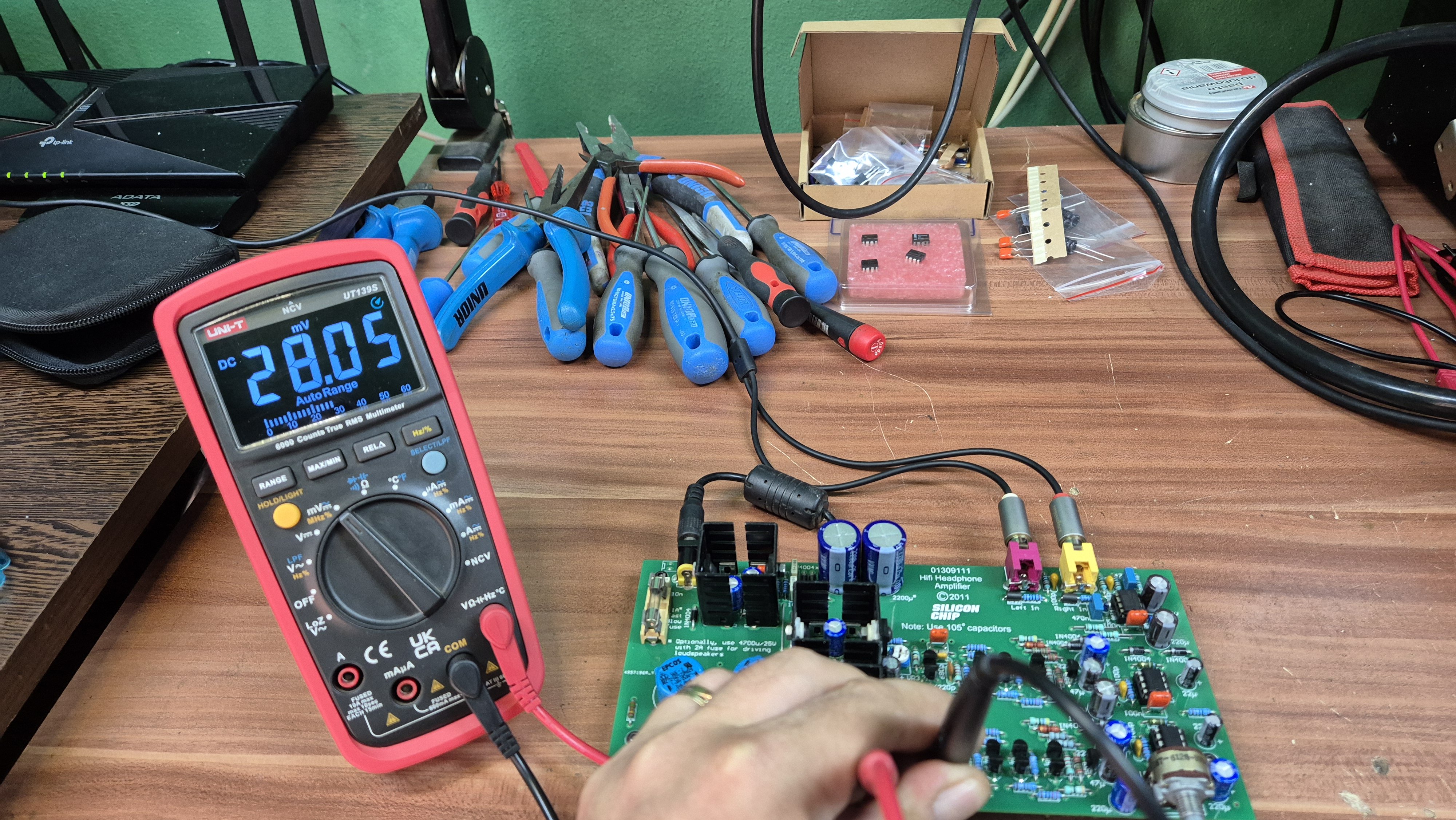

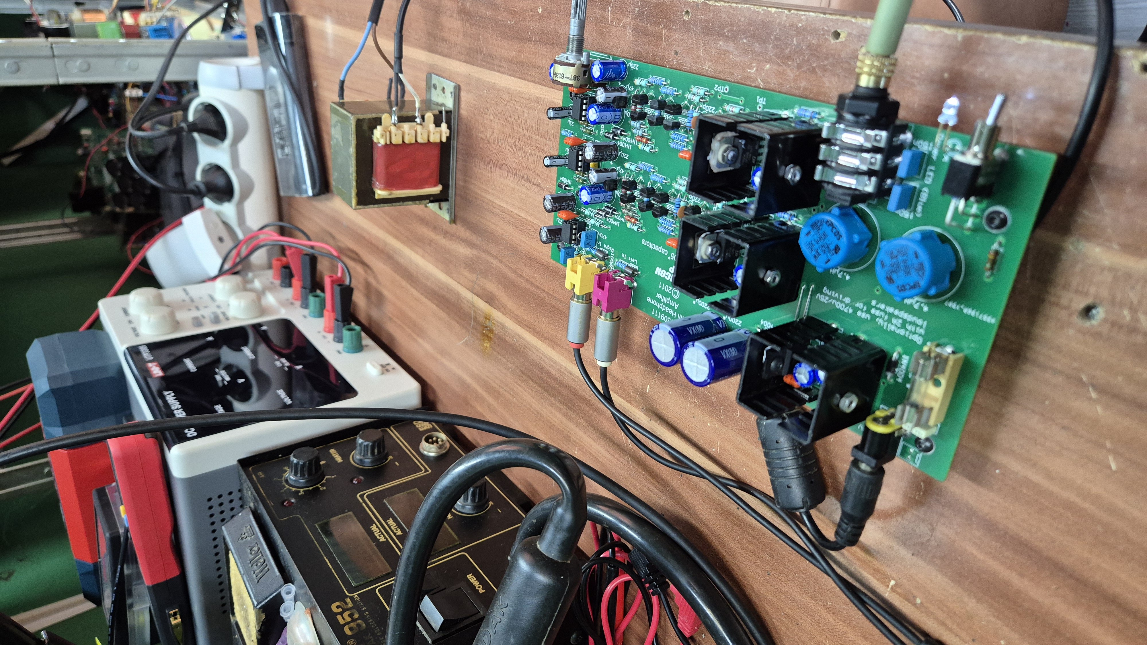

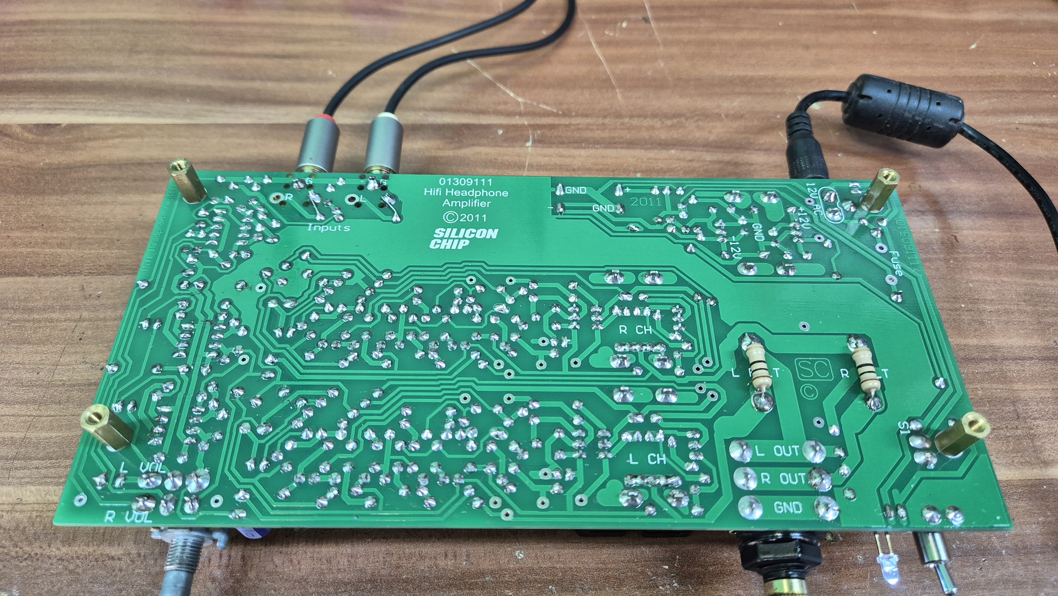

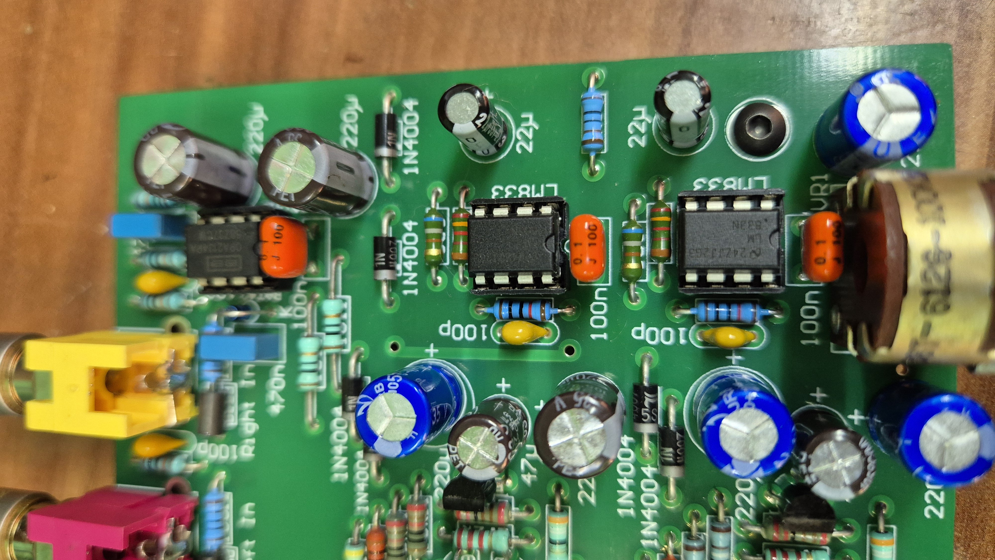

Update: am terminat cu montajul pieselor, am asteptat dupa radiatoare, mufe si buton, cumparate de la TME; zilele astea l-am pus la treaba, am reglat curentul de mers in gol, vad ca e ok si cu restul tensiunilor si presteaza foarte bine pe niste casti de la Logitech. Am de gand sa fac teste si cu alte casti dar si cu alte opamp...am lasat LM833 dar la intrare am pus OPA2134 (puneam peste tot OPA dar nu am decat unul). Amplificatorul este stabil, finalii nu se incing tare (asta dupa 2 ore de ascultat) si ma declar multumit de rezultate. Am gasit si o carcasa in care il voi monta, astept sa ajunga si pun poze cu montajul final...pana atunci le aveti pe cele de mai jos.

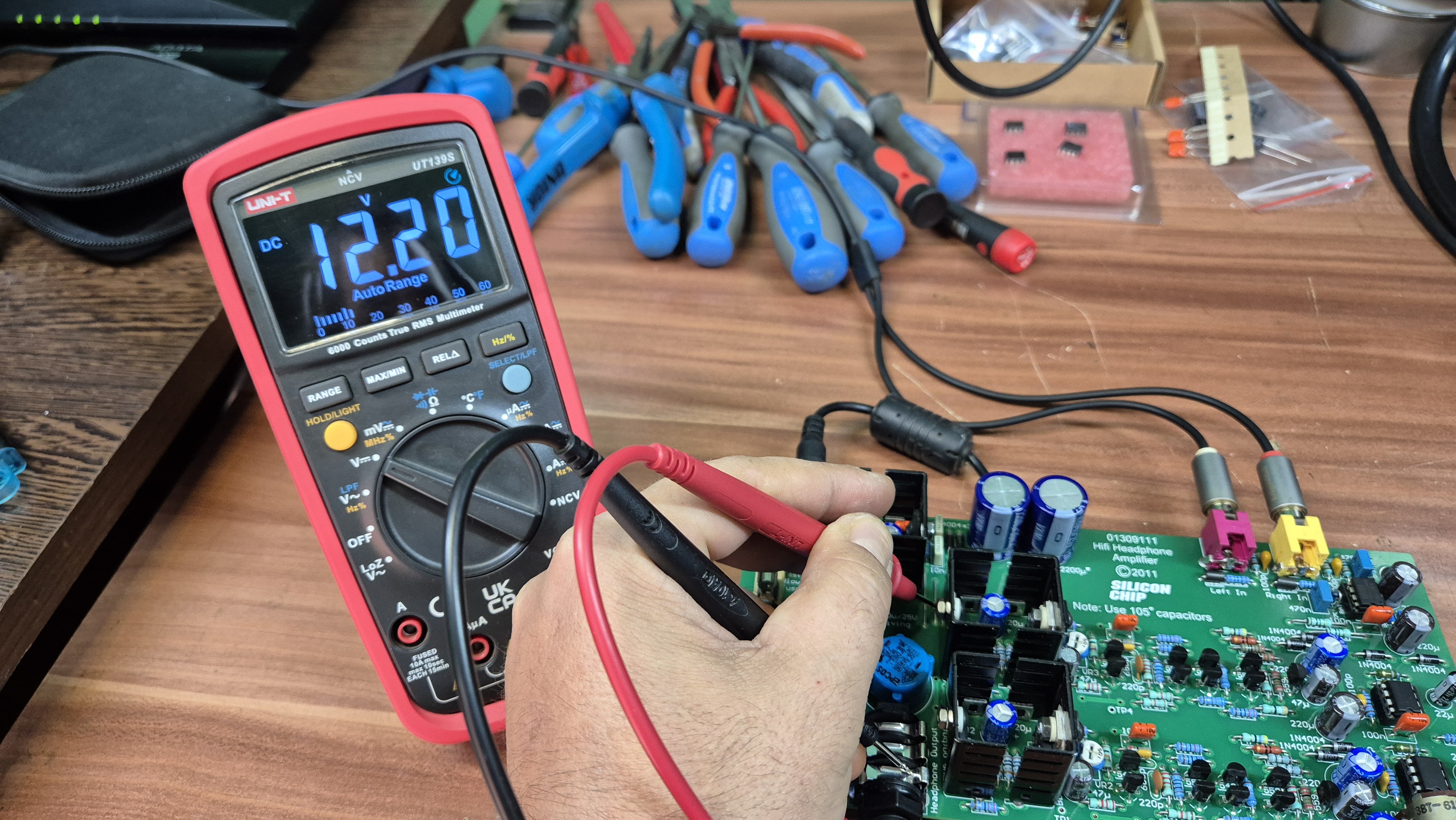

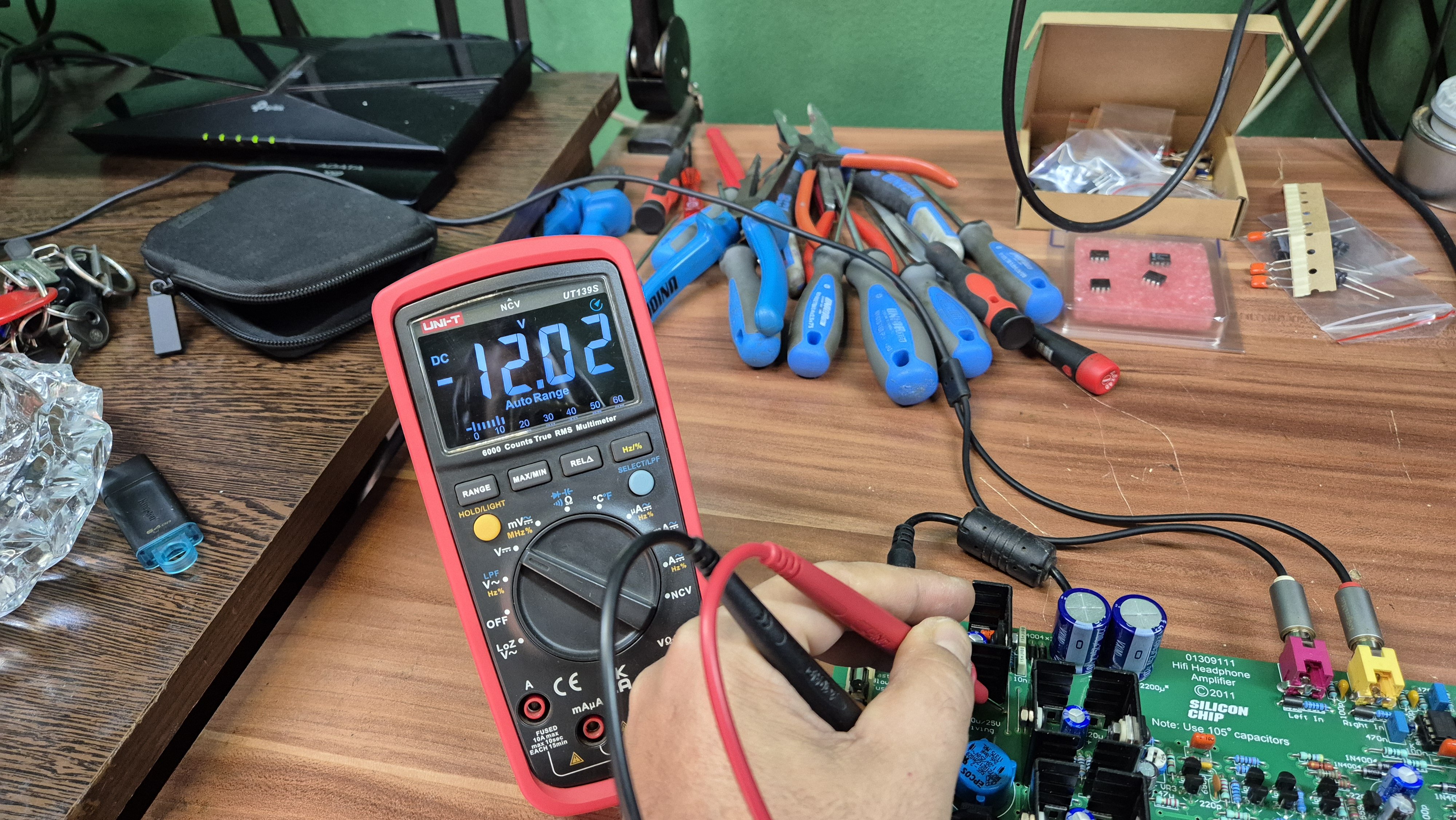

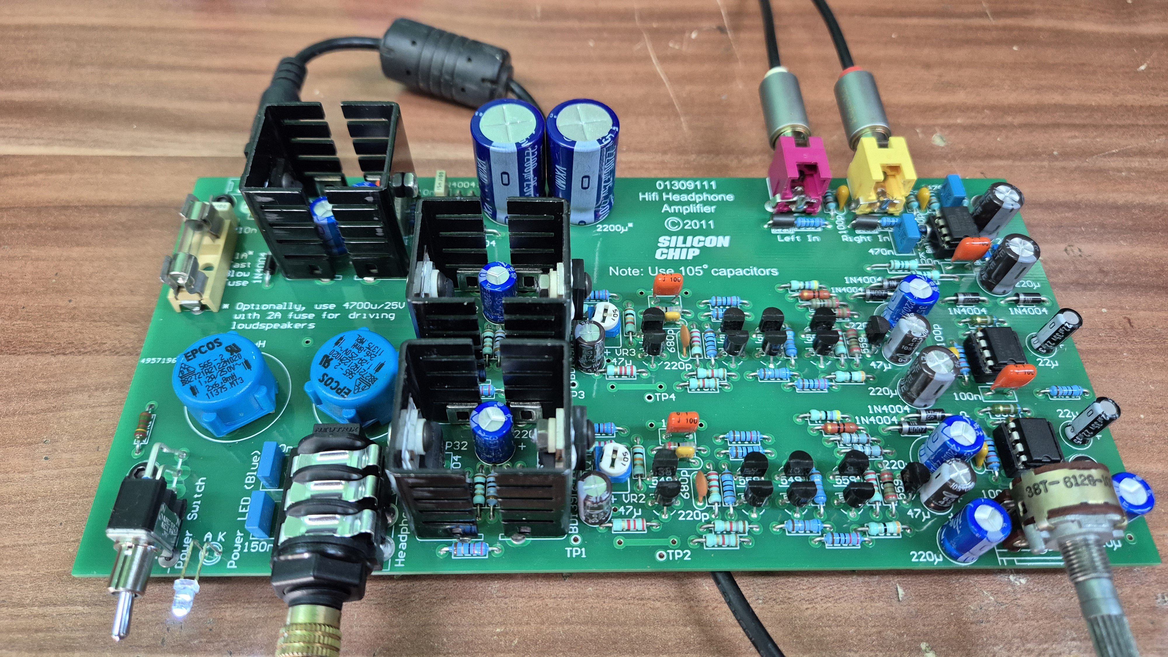

Cântă și al meu, după câteva ore petrecute în atelier, săptămâna trecută.
Am folosit NJM2068 în loc de LM833 - poate ca cândva mai încolo voi încerca și cu alte operaționale.
Inițial mi-am dat de lucru, după ce am montat toate componentele pe placă, am avut consum exagerat de mare, și nu știam de unde vine problema…. Până când să-mi dau seama, ca în locul rezistențelor de 10 ohmi am pus peste tot de 1 ohm. ( seara târziu la lumina artificială , cele două benzi de pe rezistență seamănă…)
După ce am corectat greșeala, reglat bias, totul funcționează bine.
În prima fază am vrut să-l fac cu sursă separată, am și făcut o sursă simetrică, dar trebuia să aștept după traf, până la urmă l-am lăsat cu cel de pe placă.
Urmează să-i fac o cutie, cândva mai încolo.
Arată așa:
https://postimg.cc/gallery/xf2xQhT
