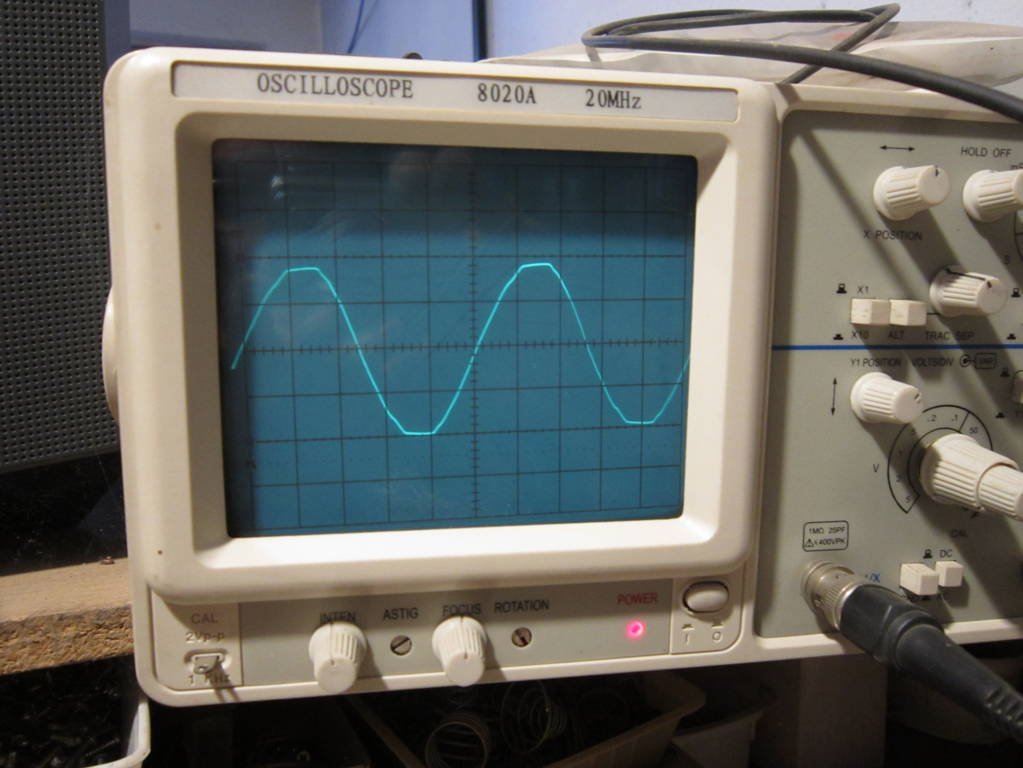

Hai sa facem un test. Luati un traf decent construit (nu o chinezarie ieftina), il conectati la retea cand celalalt bazaie. Puneti osciloscopul in secundarul lui (in gol sau cu o sarcina mica). O sa vedeti o forma de unda reprezentativa a ceea ce este in primar. Nu veti masura CC, dar forma de unda deformata se vede. Nu va faceti iluzii, semnale de peste 50Hz vor trece prin traf ca prin branza (chiar si 1MHz), nu filtreaza traful (pierderi) cat sa dispara.carageae scrie: Joi Mai 08, 2025 2:40 pm .... daca nu prezenta unei tensiuni continue sau a unor impulsuri cu o forma de unda nesinusoidală?

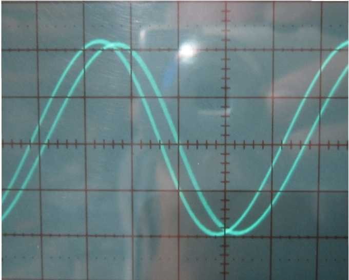

Am facut acel test live, cu osciloscopul la bornele trafului, in sarcina, sinusoida avea varfurile usor tesite si inclinate la vreo 15...20 de grade spre dreapta. Nu mult, cam cat aplatizezi varful unui ou ciocnit de Paşti...poate si mai putin. Nu am salvat poza, dar o sa incerc sa fac un desen asemanator formei de unda. De fapt asta a fost cu primul traf, ceva C-Core polonez. M-am infuriat si am pus un altul, care facea la fel...dar nu am mai masurat...era deja aproape ok, desi se mai aude un usor brum de fond...

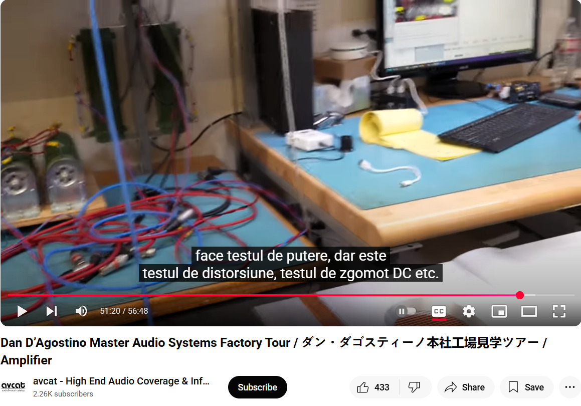

Daca veti urmari acest video , veti putea observa ca cea mai titrata firma de audio din prezent are un tester de evaluare a performantelor , in care se evalueaza tot , inclusiv zgomotul produs de suprapunerea unei componente DC peste AC .
Sper ca acum totul e clar .
