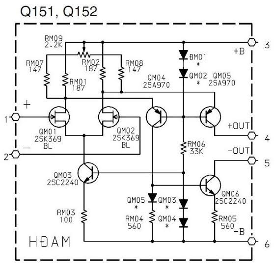

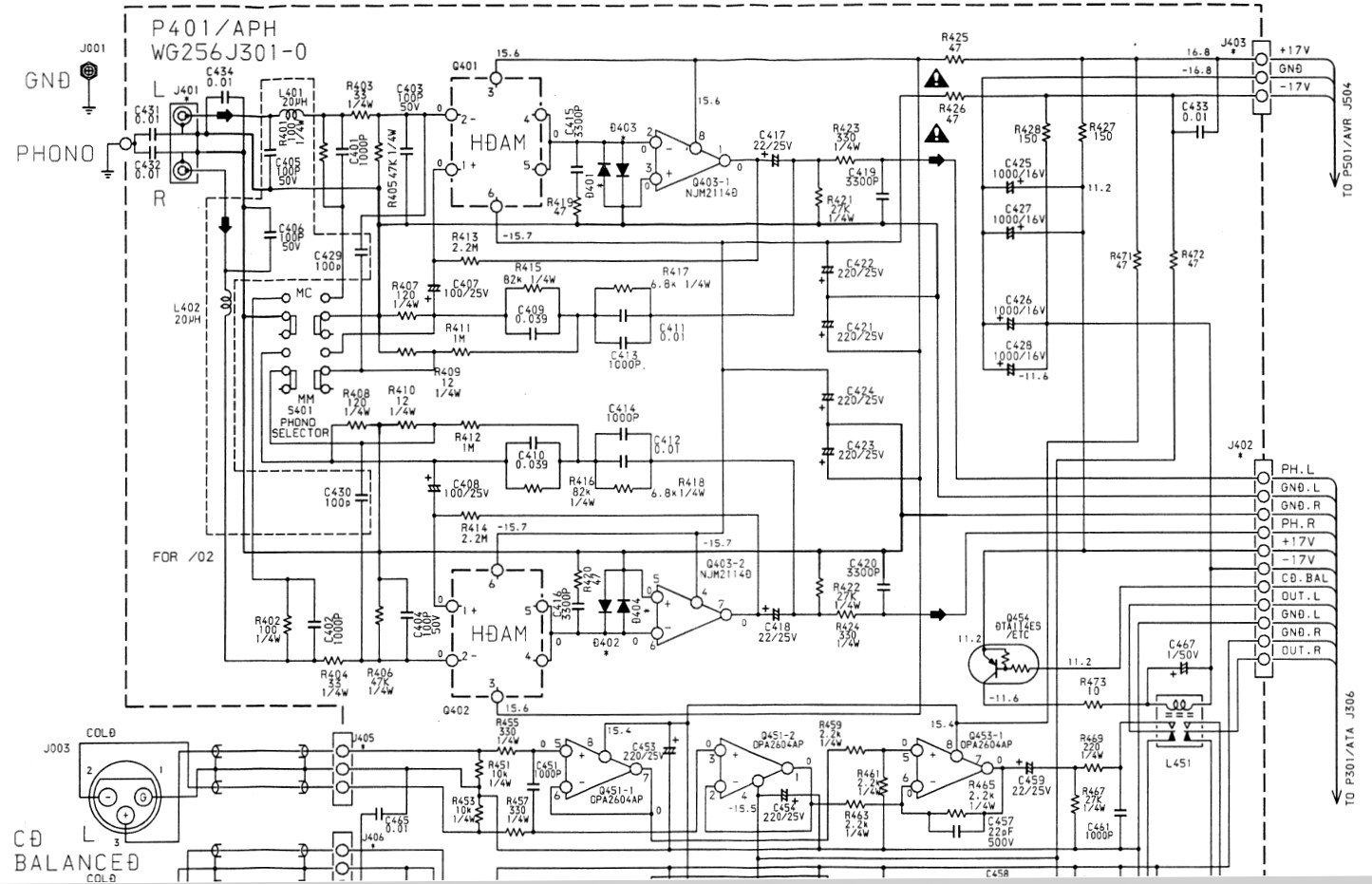

Daca ar fi fost desenate : etajul de alimentare adecvat si zona RC care ar fi permis acordul dozei cu etajul de intrare , in teorie era pur si simplu perfectiunea Phono RIAA , la categoria ieftin si bun , fara compromisuri majore .
Tranzistorul FET folosit in prezent de Marantz HDAM este deja celebrul 2SK2145 , inca disponibil la Mouser , la un pret infinit de mic fata de lampi si complicatiile cu care vin la pachet .
