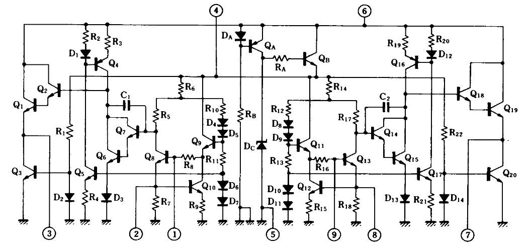

Inca se mai gasesc la vanzare circuite LM381 si LM387, cantitati mici, ramasite. Pretul este mai mare decat pe vremuri, cam cat costa acum un pachet de tigari (aduse din Bulgaria, ca la noi sunt mai scumpe).
https://ronishop.ro/lm387n/500.htm
https://megadinamic.ro/lm387n/967.htm
https://quintrix.ro/circuite-integrate? ... order=DESC
https://quintrix.ro/LM381N
http://saimonelectronics.ro/ro/147-audio-video
Se pot cumpara si circuite AN7311N, care sunt asemanatoare cu LM381 (putin mai zgomotoase). S-au folosit la o combina cu pickup-casetofon-radio fabricata la Tehnoton. Nu stiu cum se numea (Stereoson ?) , dar avea uPC1026C (echivalent cu MC1310) la decodorul stereo si AN7145M la finalul audio.
https://datasheet4u.com/pdf-down/A/N/7/ ... asonic.pdf
https://quintrix.ro/AN7311
https://www.electronicmarket.ro/ro/prod ... matsushita
https://kpcomponents.co/products/an7311 ... 11-circuit
https://www.alldatasheet.net/datasheet- ... N7311.html
https://www.radioradar.net/files.html?fid=570245
