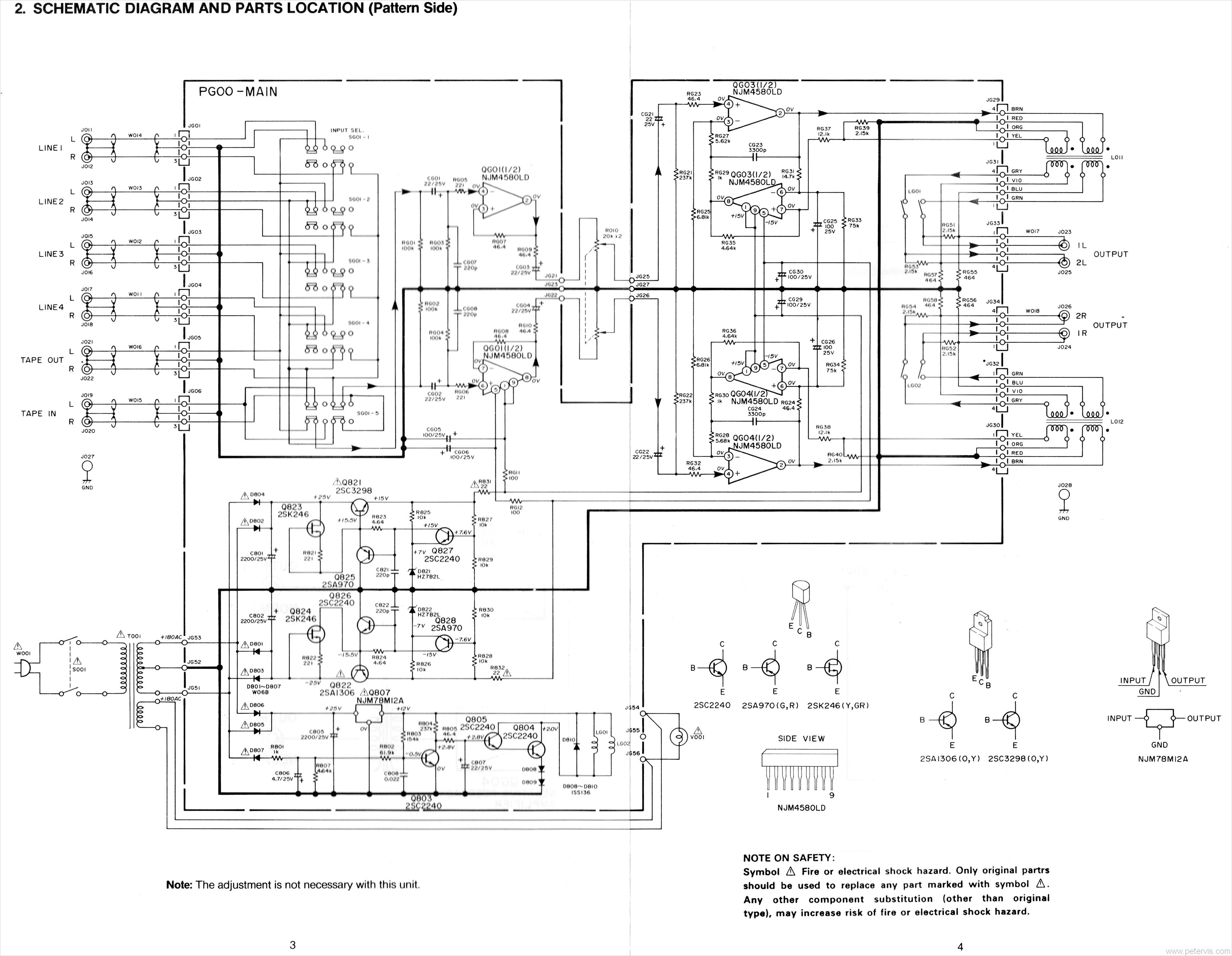

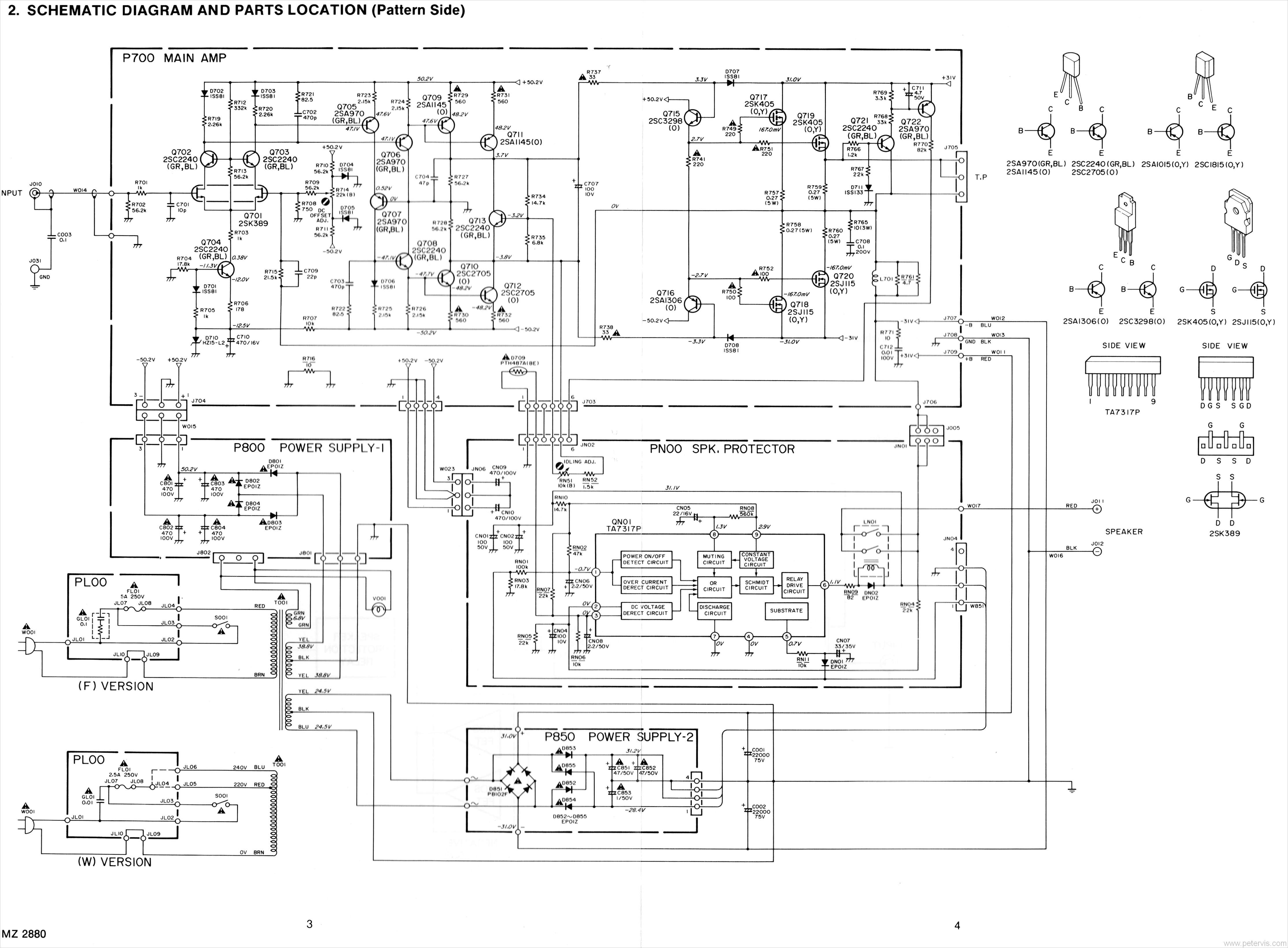

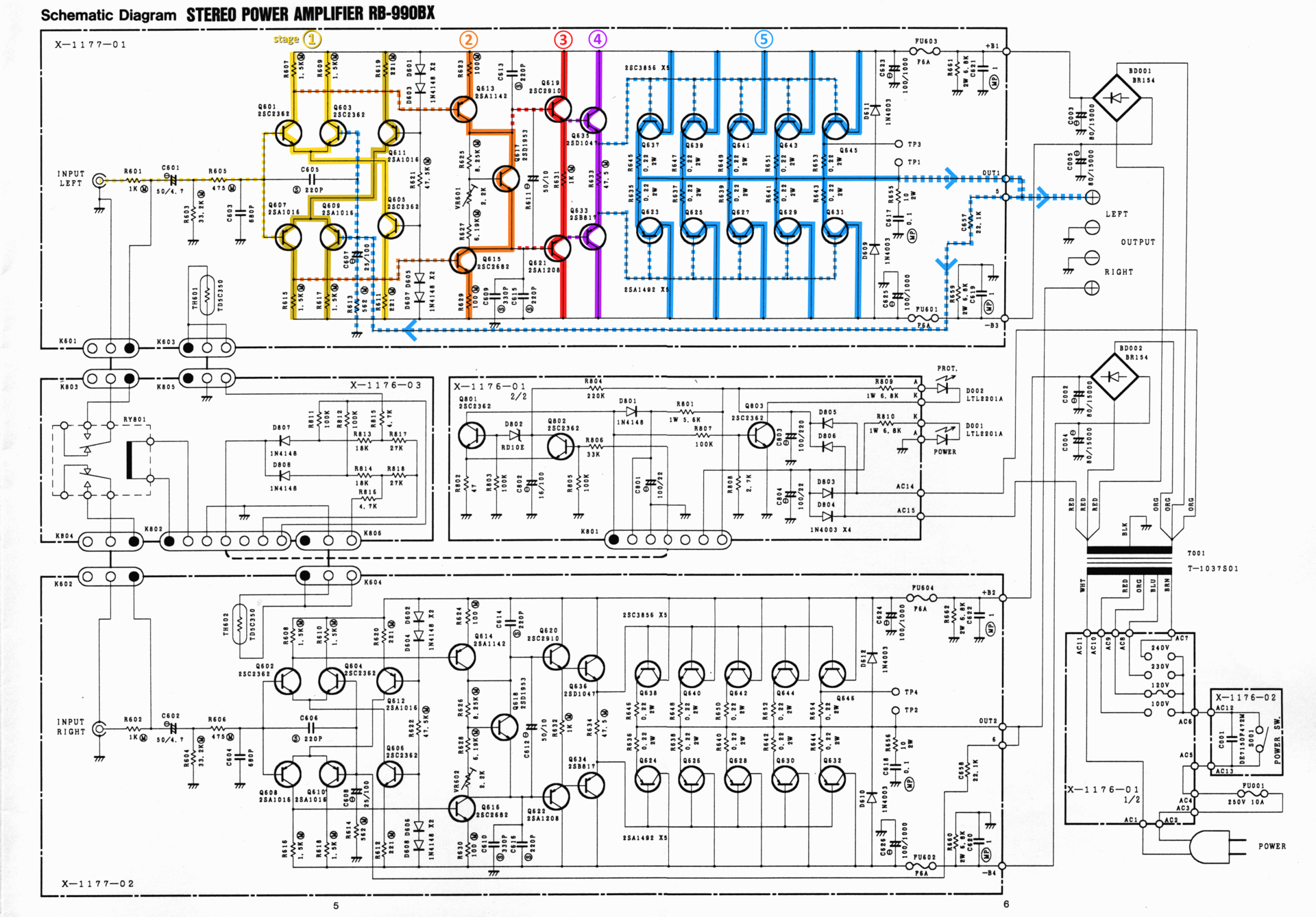

Este schema unui amplificator comercial Rotel , destul de simplu , dar simplitatea vine la pachet cu performanțe mediocre , ce țin exclusiv doar de compromisul economic .
Se putea și mai bine ... adică sarcini active ( oglinzi de curent , generatoare de curent , compensări locale și globale pe diferite etaje ) , o protecție mai evoluată , ce poate conține inclusiv microcontroller .
Desigur , schema se va complica , dar asta e viața .
Performanța în audio are un preț , deloc mic .
- Rotel-RB-990BX-schematic.png (1.39 MiB) Vizualizat de 3987 ori

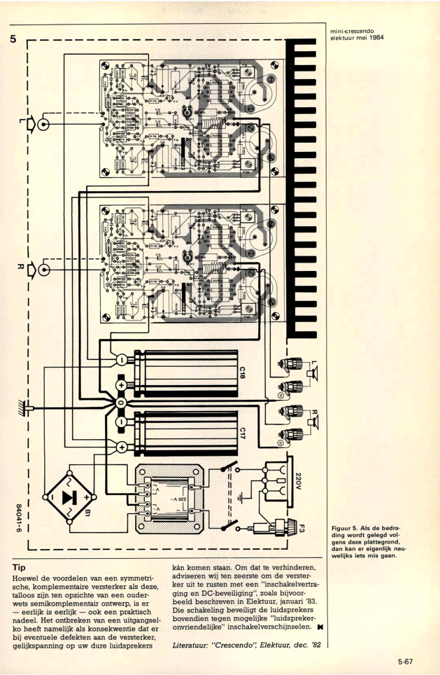

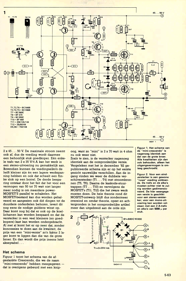

Celebrul amplificator Mini Crescendo , varianta 2 , publicata in Elektuur 1984

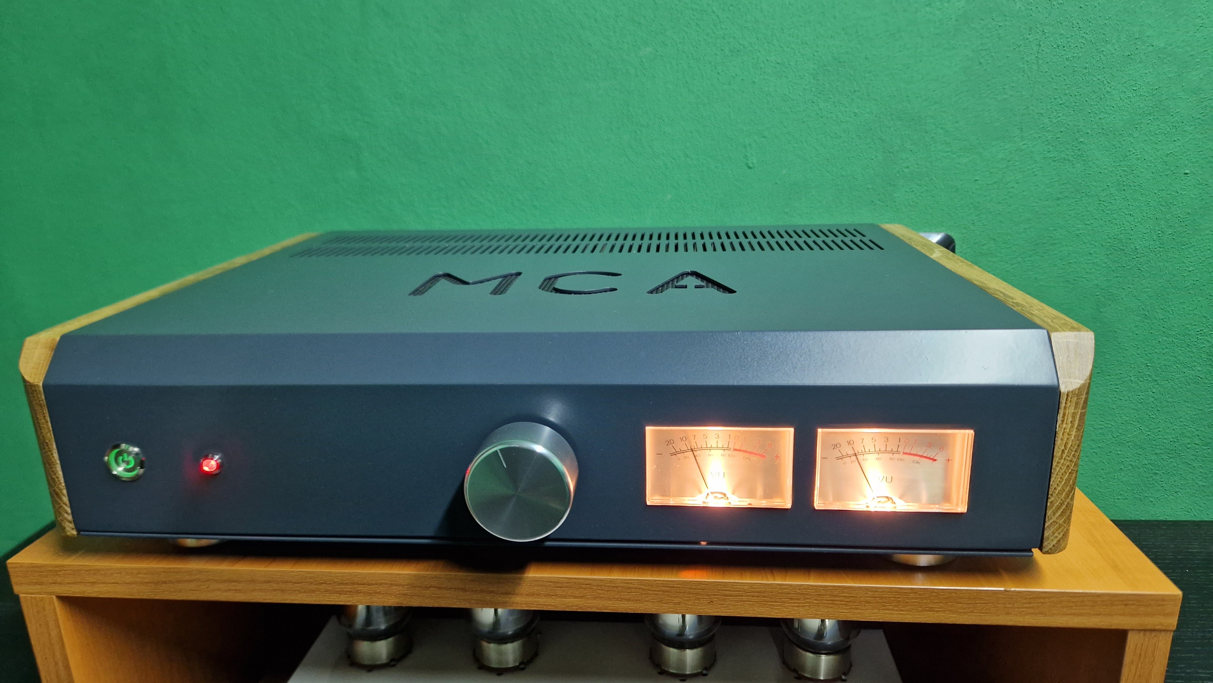

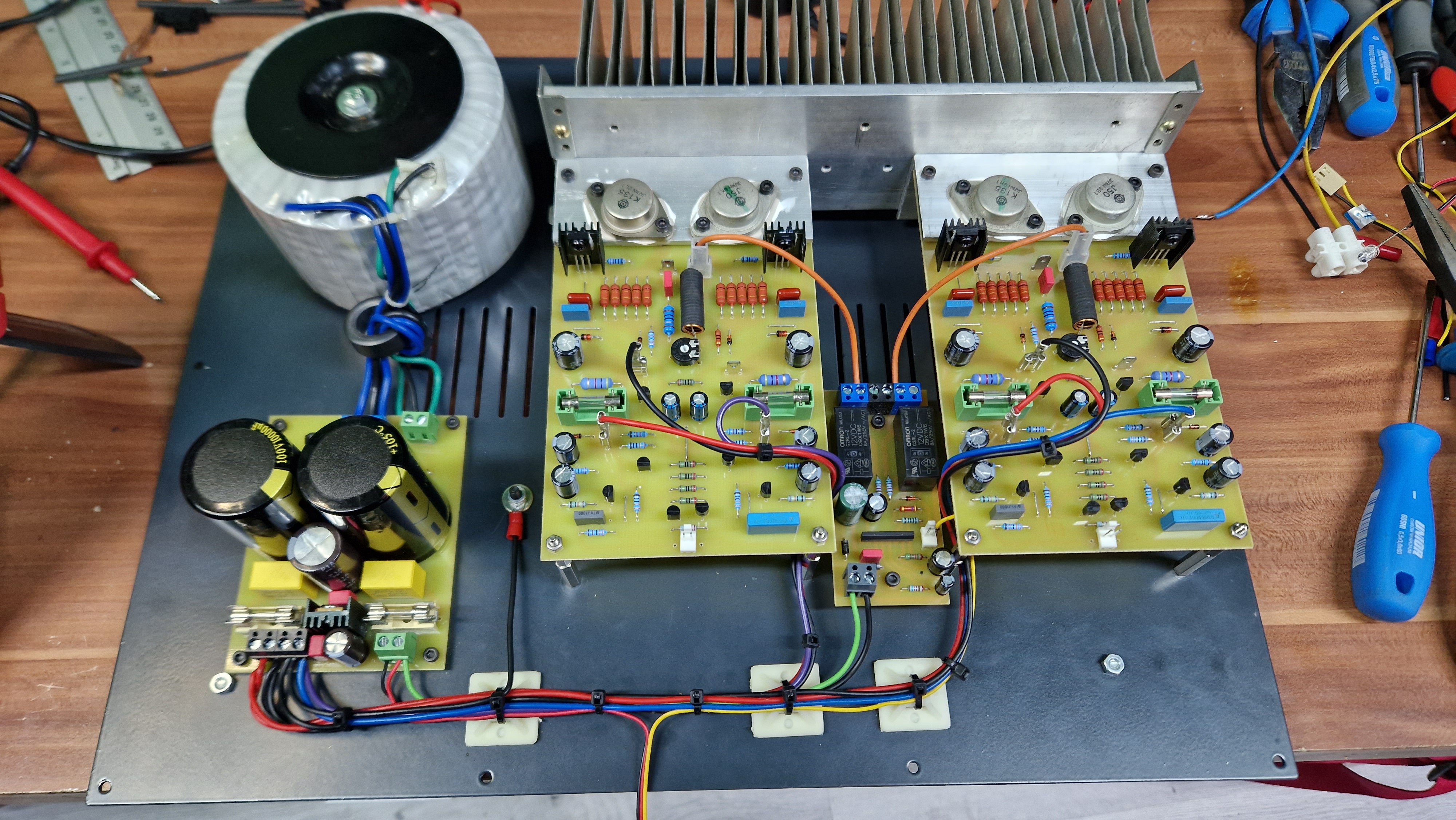

Tot legat de Mini Crescendo, cateva poze ale variantei realizate de mine in urma cu 2 ani, prezentata si aici; inca mai am amplificatorul si am mai facut cateva kit-uri intre timp.
- 1.jpg (1.42 MiB) Vizualizat de 3622 ori
- 2.jpg (1.42 MiB) Vizualizat de 3622 ori
- 3.jpg (1.29 MiB) Vizualizat de 3622 ori

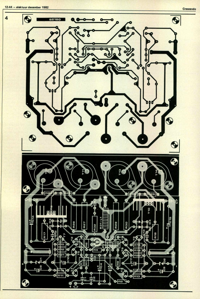

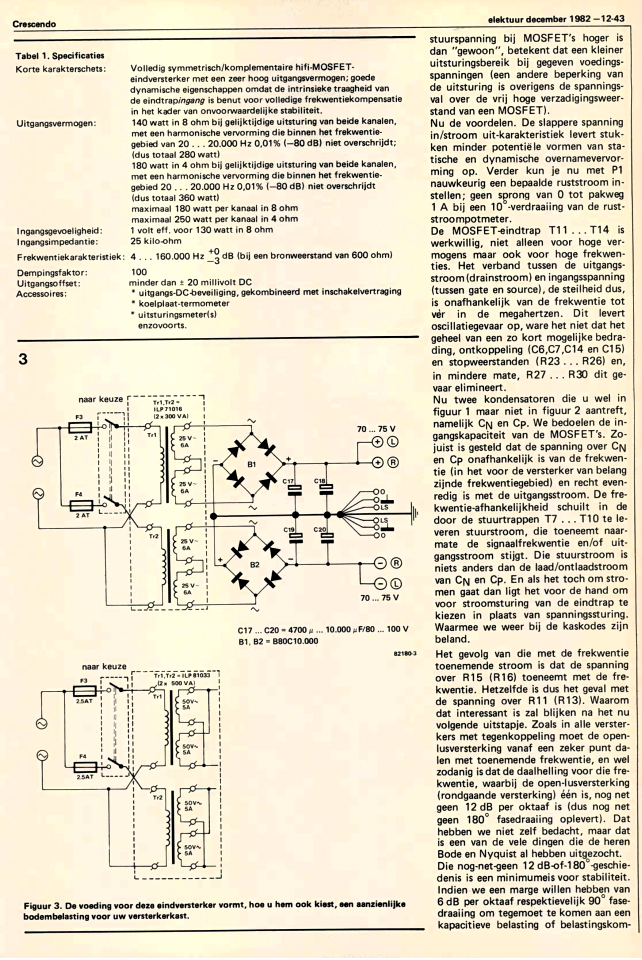

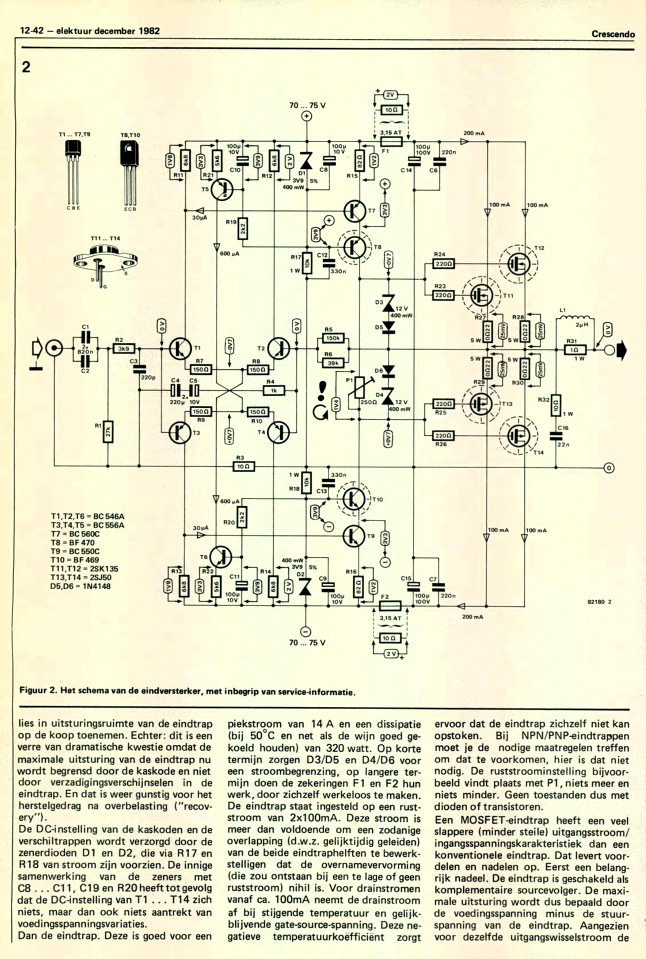

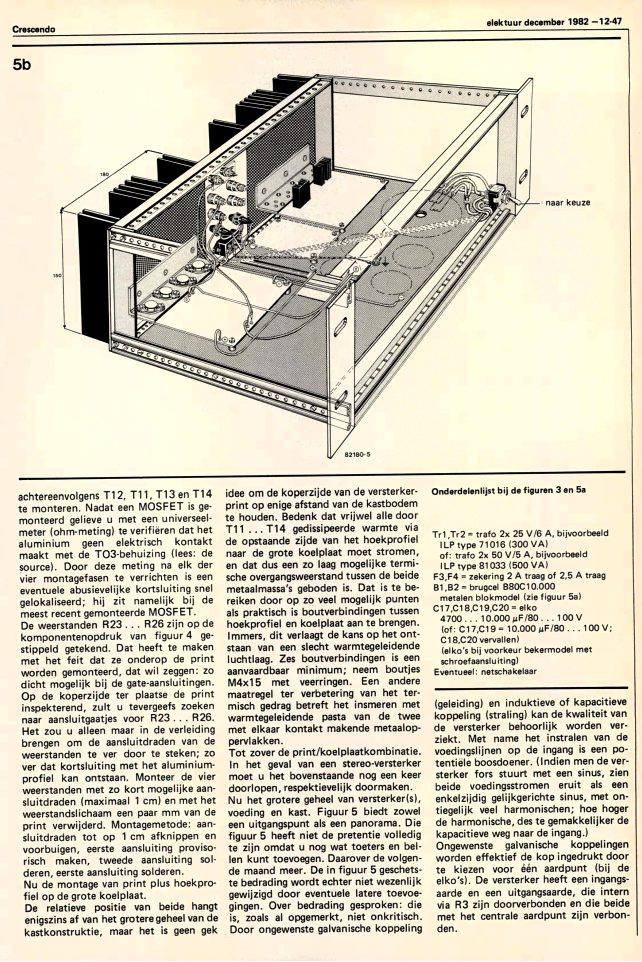

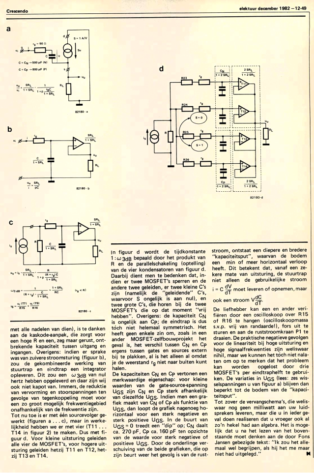

Celebrul amplificator Crescendo , varianta 1 , publicata in Elektuur 1982

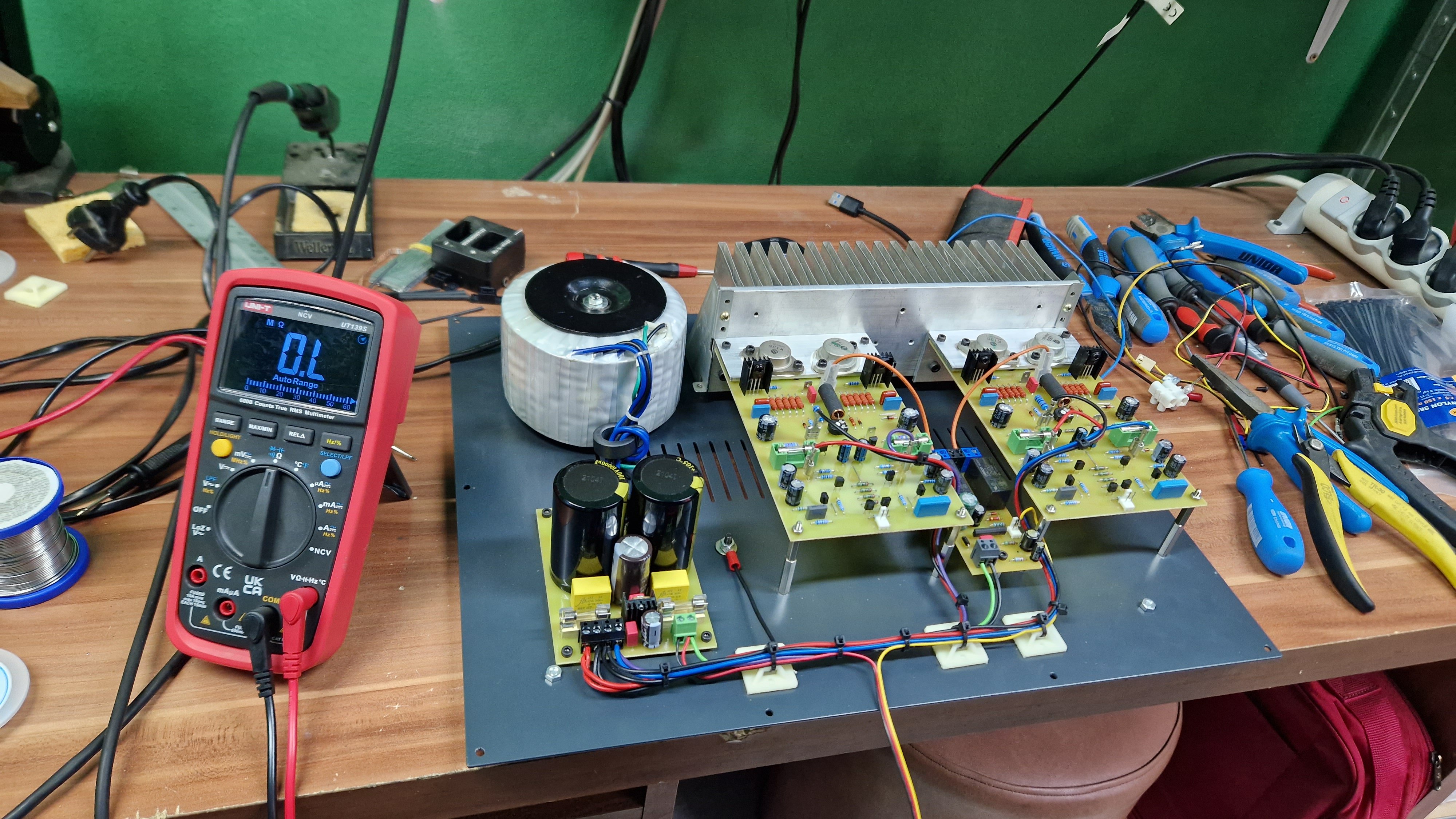

Va prezint un proiect din categoria grea :
