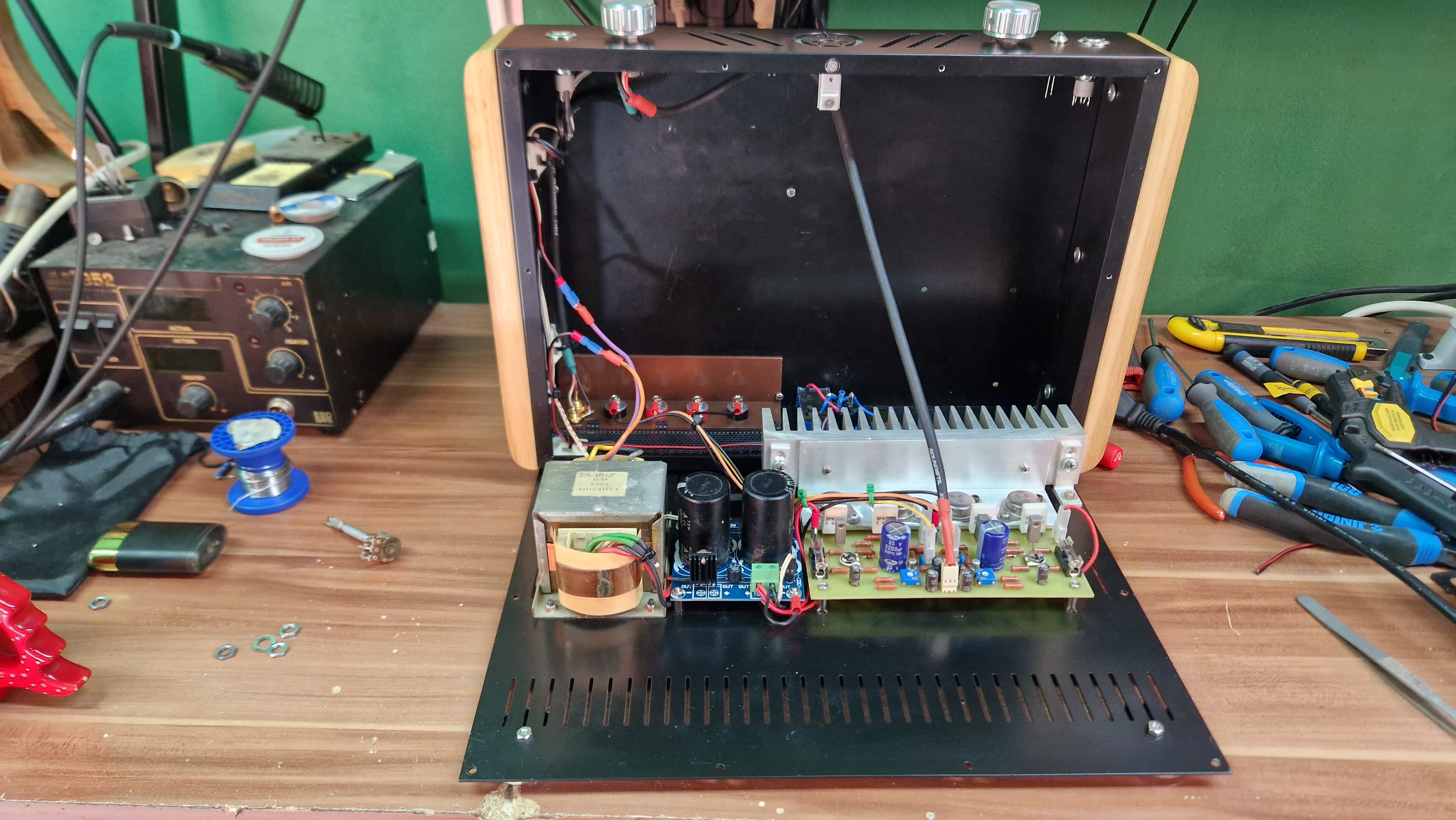

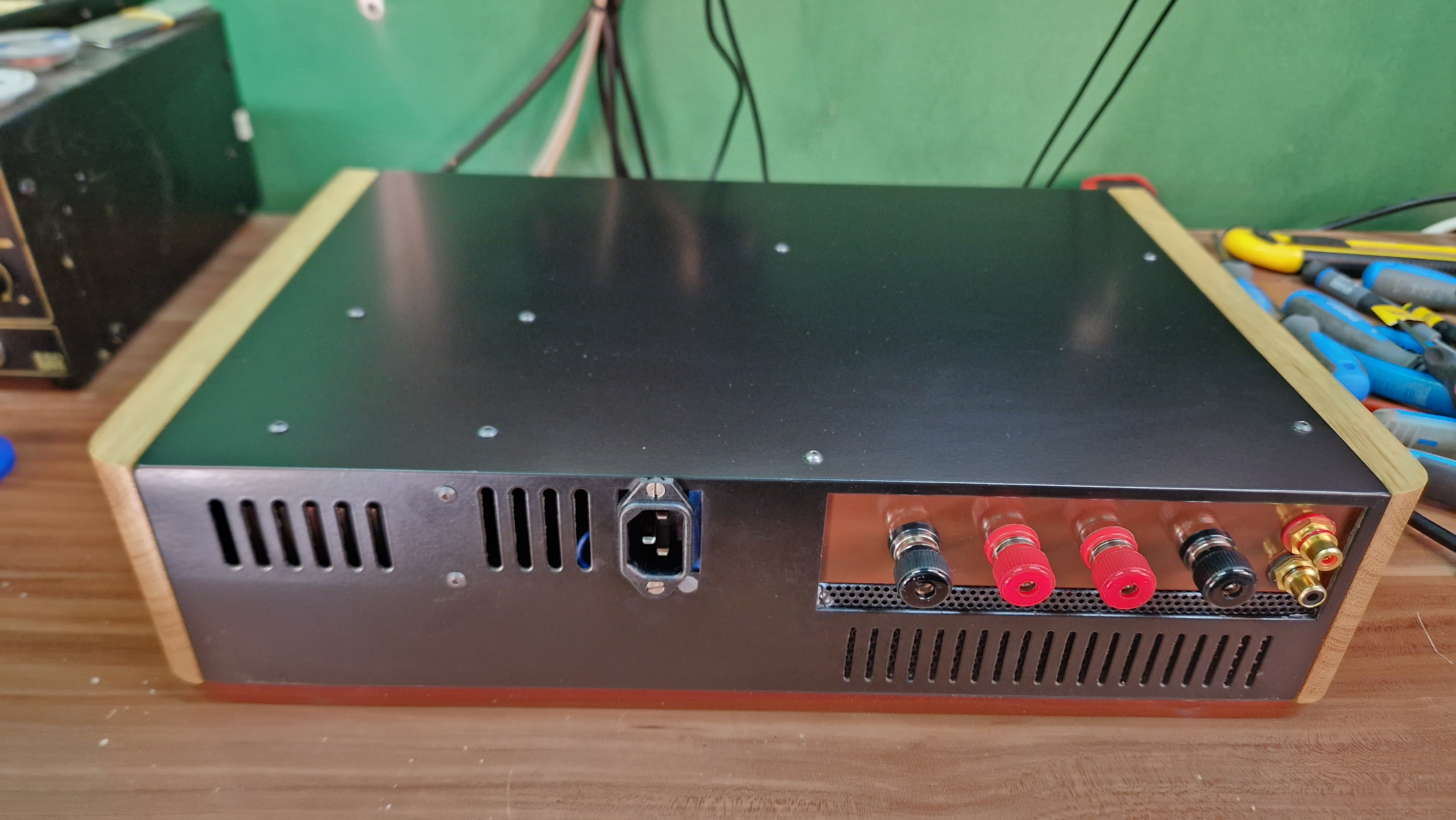

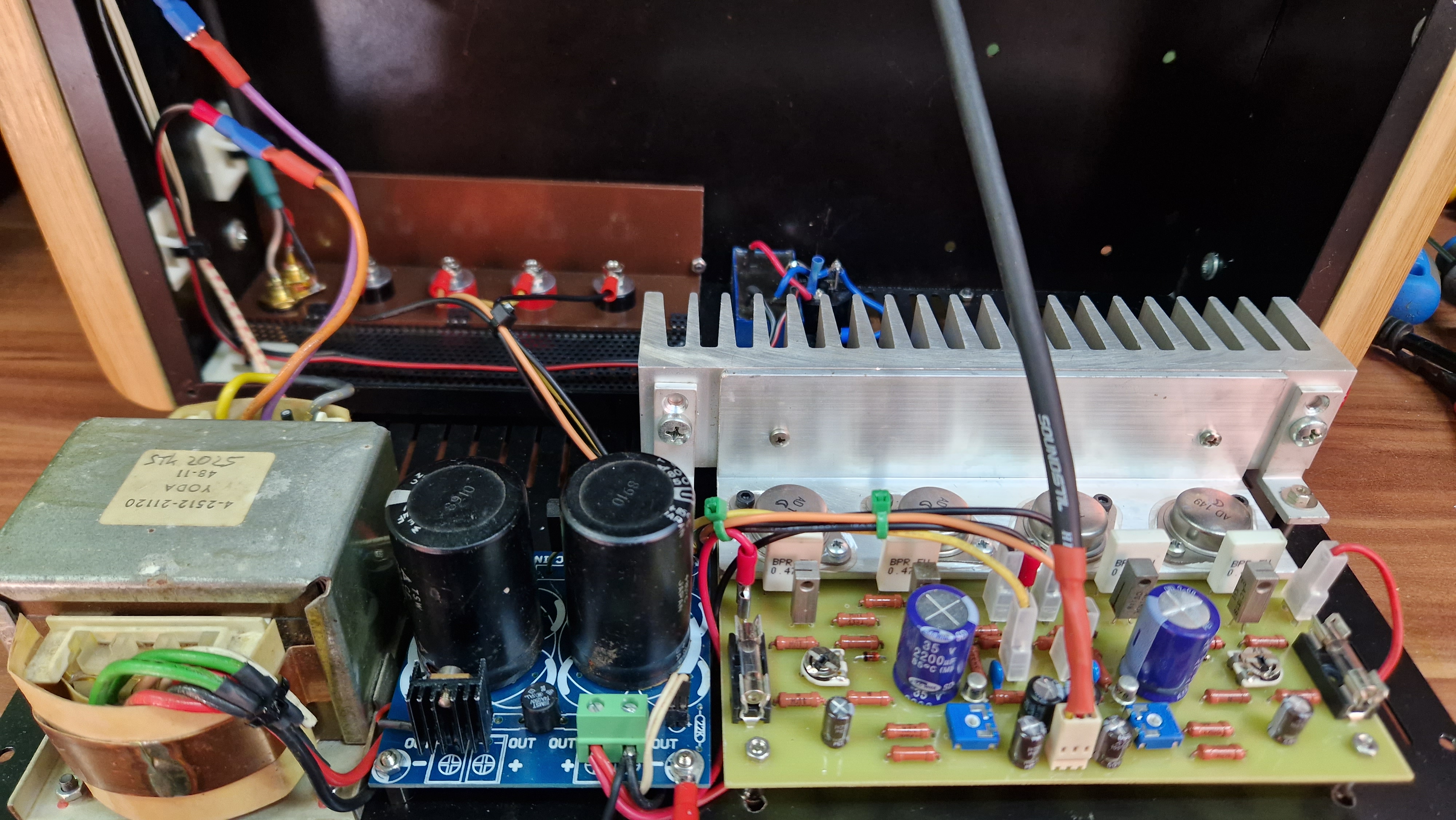

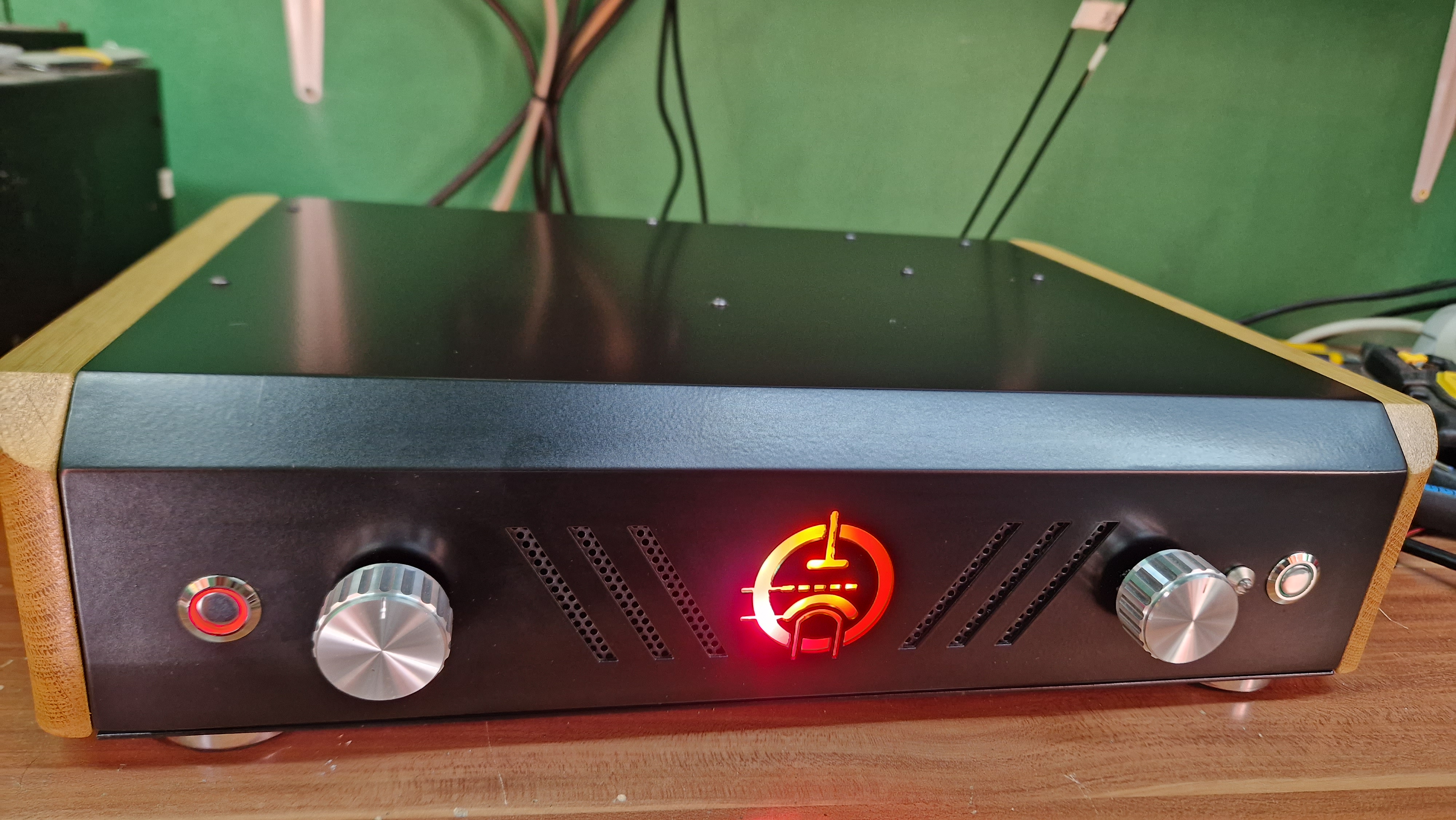

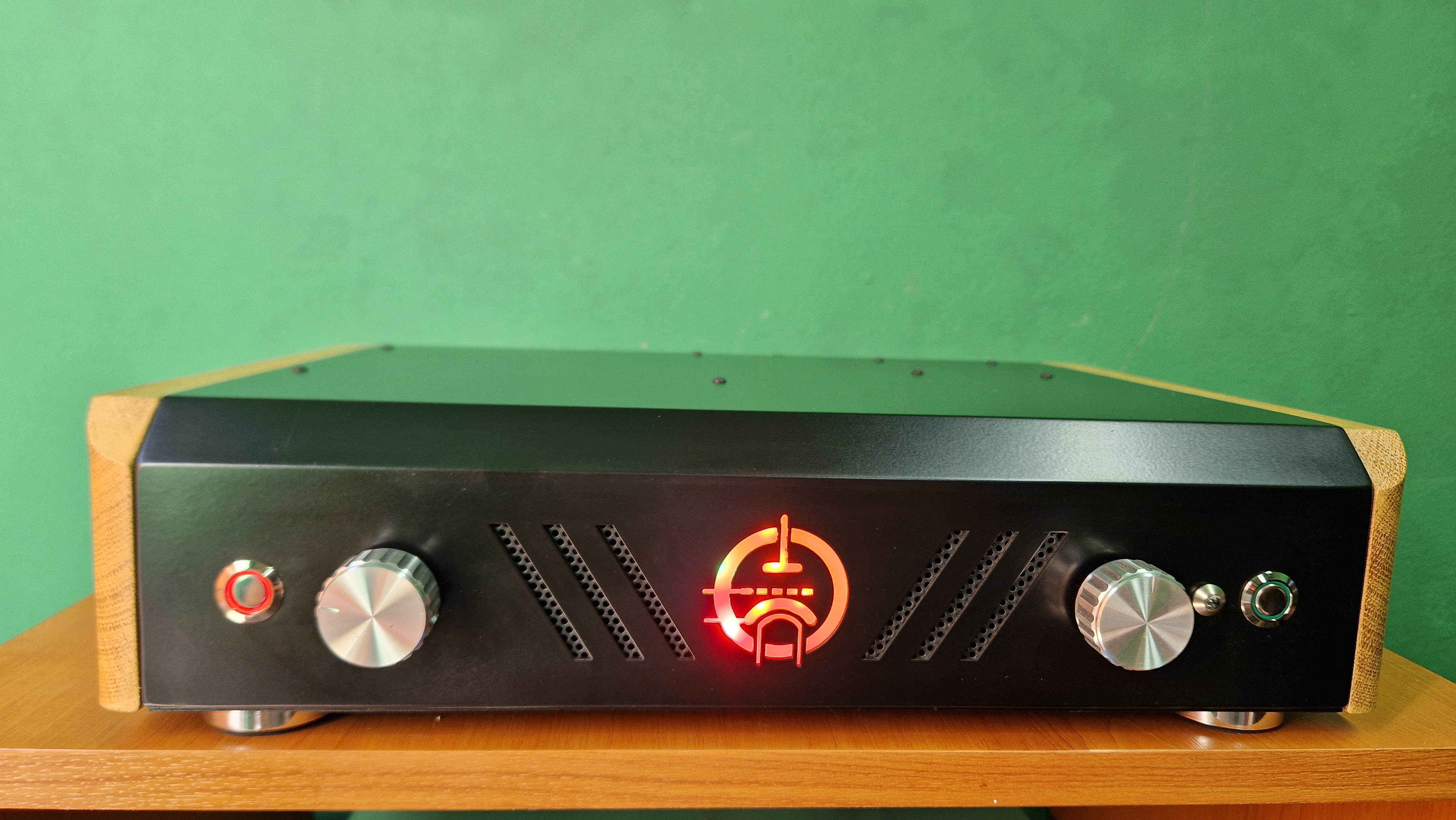

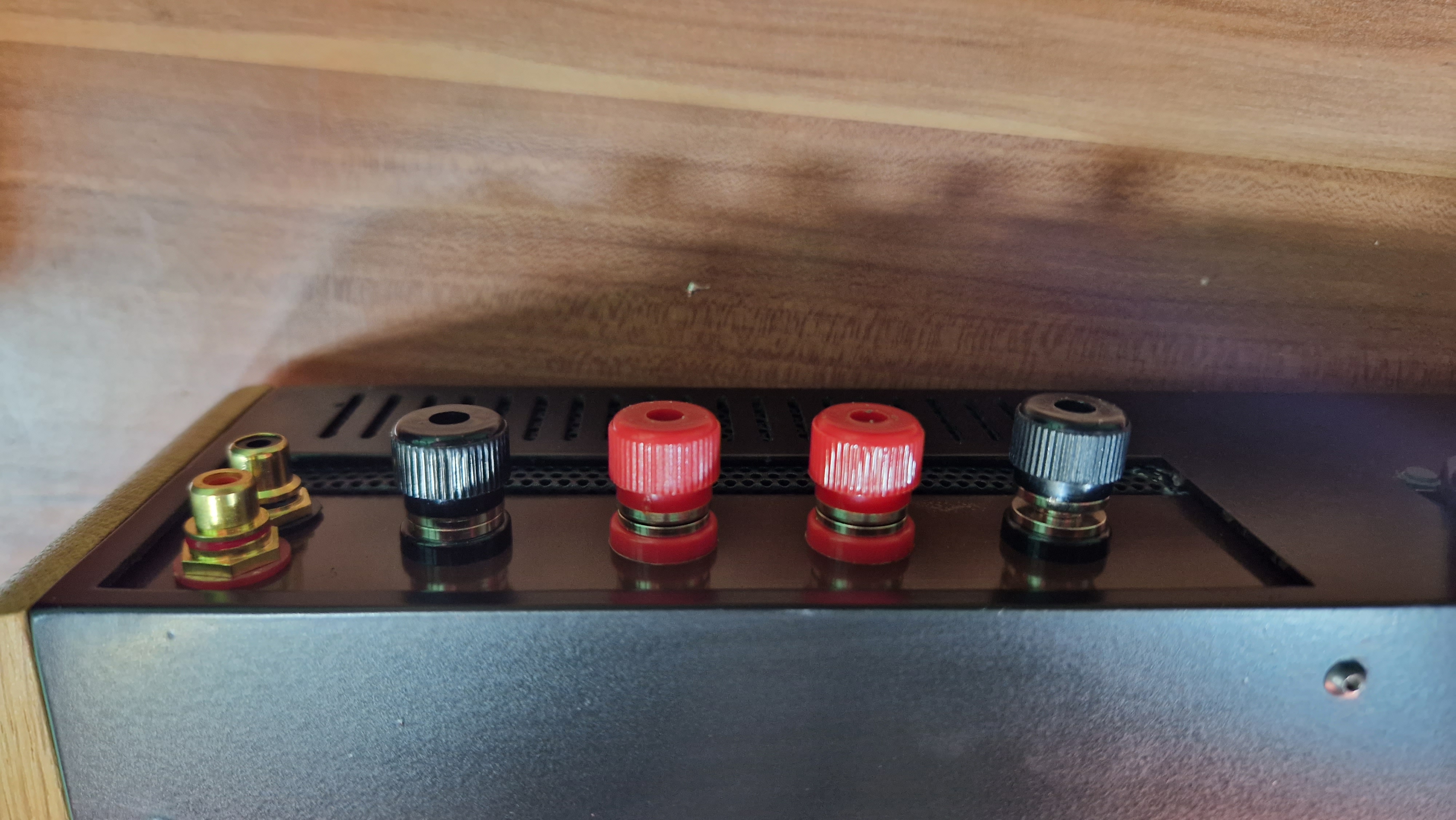

Cam asa se prezinta amplificatorul montat intr-o carcasa de la un alt proiect (cu tuburi, de acolo si logo). Mai vreau sa fac si un preamp tot cu germaniu, va fi actionat de butonul din dreapta (printr-un releu). Cu traful din poze am obtinut 36V, nu am mai facut masuratori, urmeaza cand e gata definitiv, pana atunci voi asculta la el asa cum e. Cred ca mai fac unul, poate cu tranzistoarele originale, daca le gasesc pe toate.

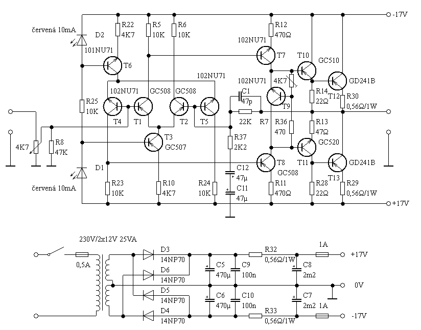

SSB scrie: Lun Apr 25, 2022 11:28 pm Am la dispoziție EFT250, AC180K si AC181K, AC187K si AC188K, EFT323. Si ar mai fi încă câțiva dar ăștia amintiți cred ca-s cei mai potriviți dintre cei ce-i am.
Se poate face cu tranzistorii ăștia un amplificator de minim 10-15W?
In caz afirmativ ce schema sugerați?

Interesanta schema. De unde provine?
Din pacate nu am perechi complementare de semnal mic si chiar si AC-urile nu sint sigur ca ar rezista la tensiunea de alimentare.
Merci oricum.

Schema este de origine ceha sau slovaca , poti folosi prefinalii cu Ge de la vechile magnetofoane Maiak 203 /205 , se gasesc destule rezultate din defrisari .

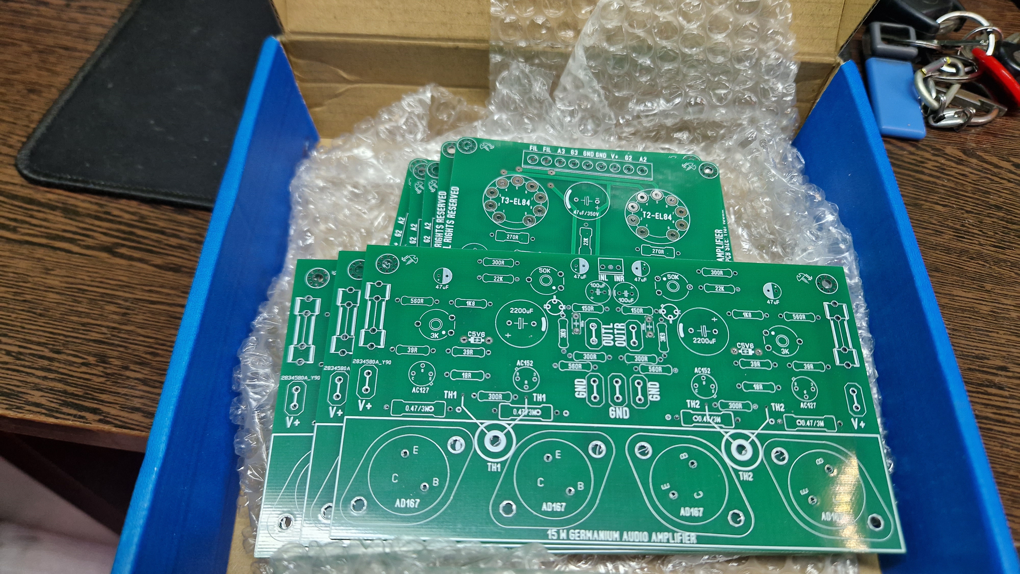

Nu-i cazul de legenda aici, am pus niste masuratori cu osciloscopul, nu e wow asta ca sa fie clar, suna decent si cam atat; nu stiu ce parere ai de kiturile IPRS dar am ascultat ambele si cred ca suna mai bine cel cu germaniu...au mai facut vreo 2 colegi kitul, la unu l-am trimis gata montat si reglat, s-au declarat multumiti. Nu e pt Hi-Fi, e mai mult de hobby si pt cine mai vrea sa faca cate un amplificator cu piese vechi, nu neaparat cu lampi, unde nu toti au cunostinte. Cam asta e zona in care se adreseasa, cel putin montajul realizat de mine dar a fost bine primit pe grupuri asa ca a meritat efortul.
