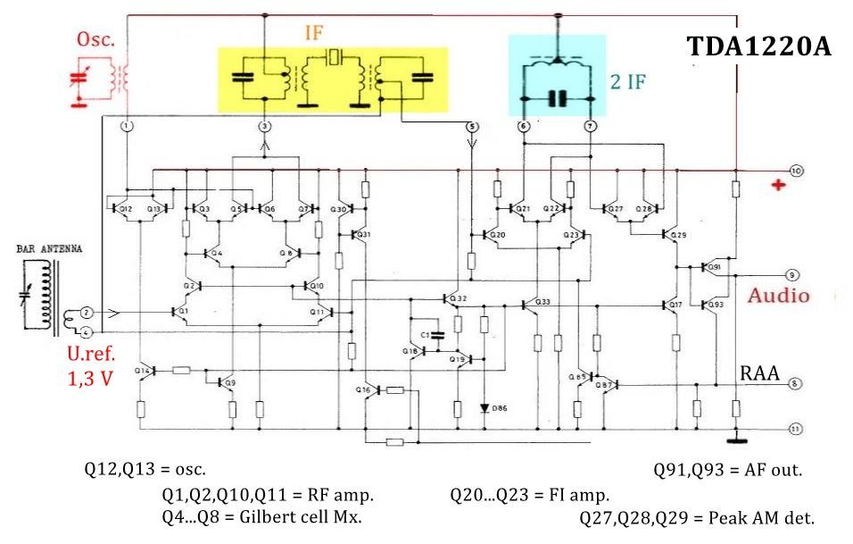

Material informativ : canalul rec. AM din CI TDA1220A (cel vechi), în folosință de prin 1974-75.
Nu s-a insistat pe funcționarea restului de componente (lipsă informații)
Performanțele sunt dintre cele mai bune.

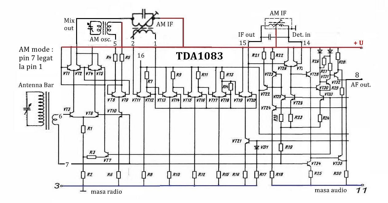

Retro-tehnica : TDA1083 (etc.) AM/FM, destul de vechi.
Se redă doar partea de RF-detecție, la funcționarea în AM.
Funcționarea detectorului în FM - încă este de studiat ... Nici pe AM nu este ceva clasic.

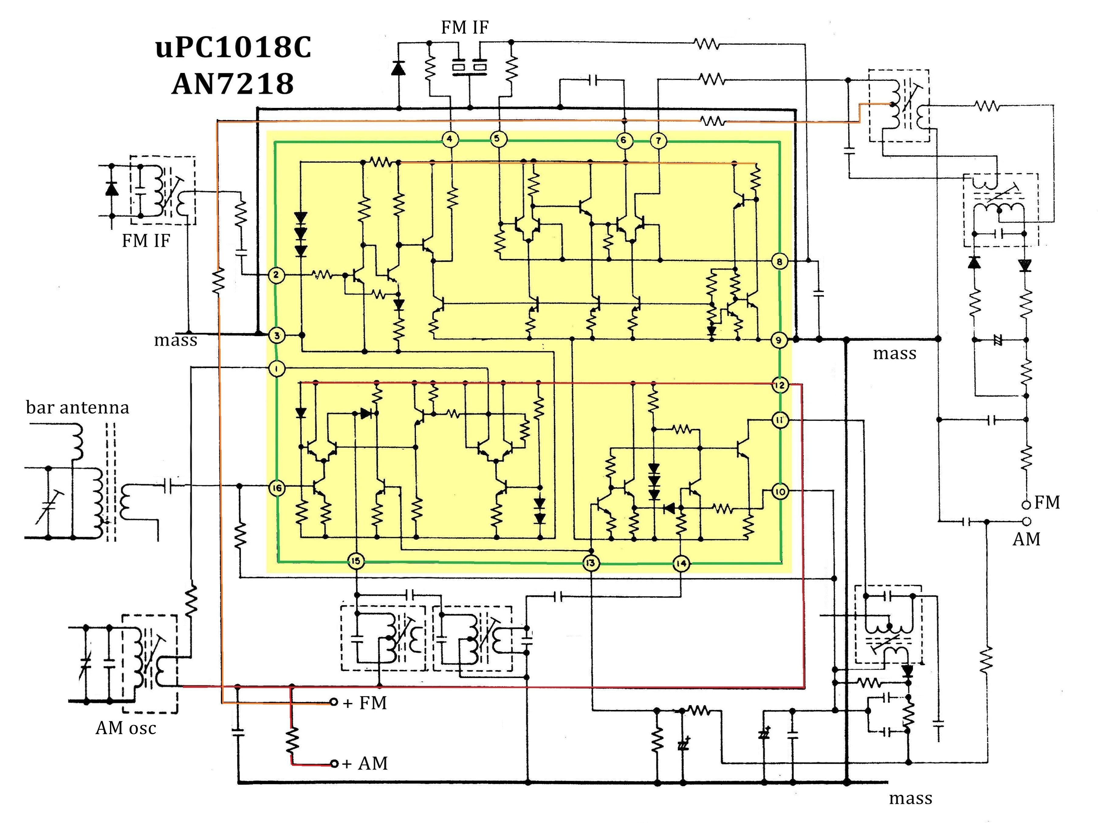

Un circuit integrat bătrân, proiectat mai simplu.

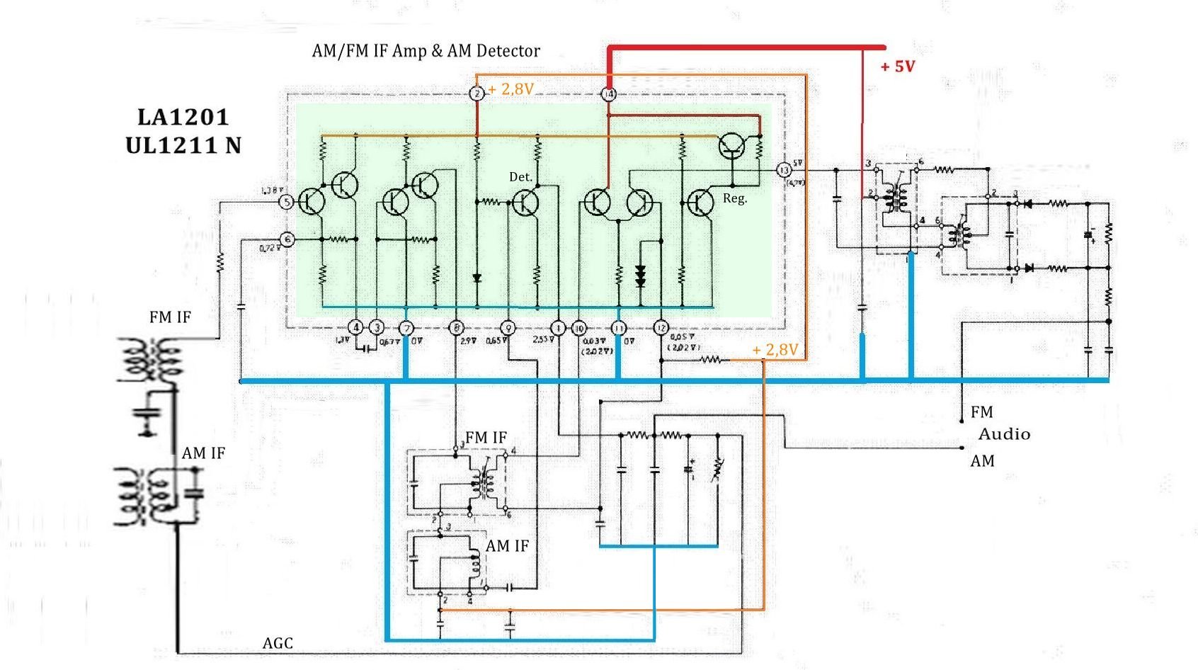

Un integrat radio primitiv - Sanyo LA1201 - clonat și de polonezi.
S-a folosit cam din 1968, în europene la Grundig, Universum, ... Mai mult rezolva problema economiei de tranzistori, cam scumpi la acea vreme.
