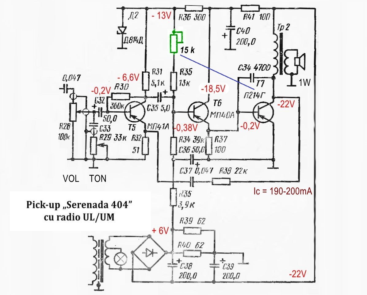

Chiar am întâlnit așa ceva, dar nu pot exprima o opinie despre cât de Hi-Fi era. (modificare)

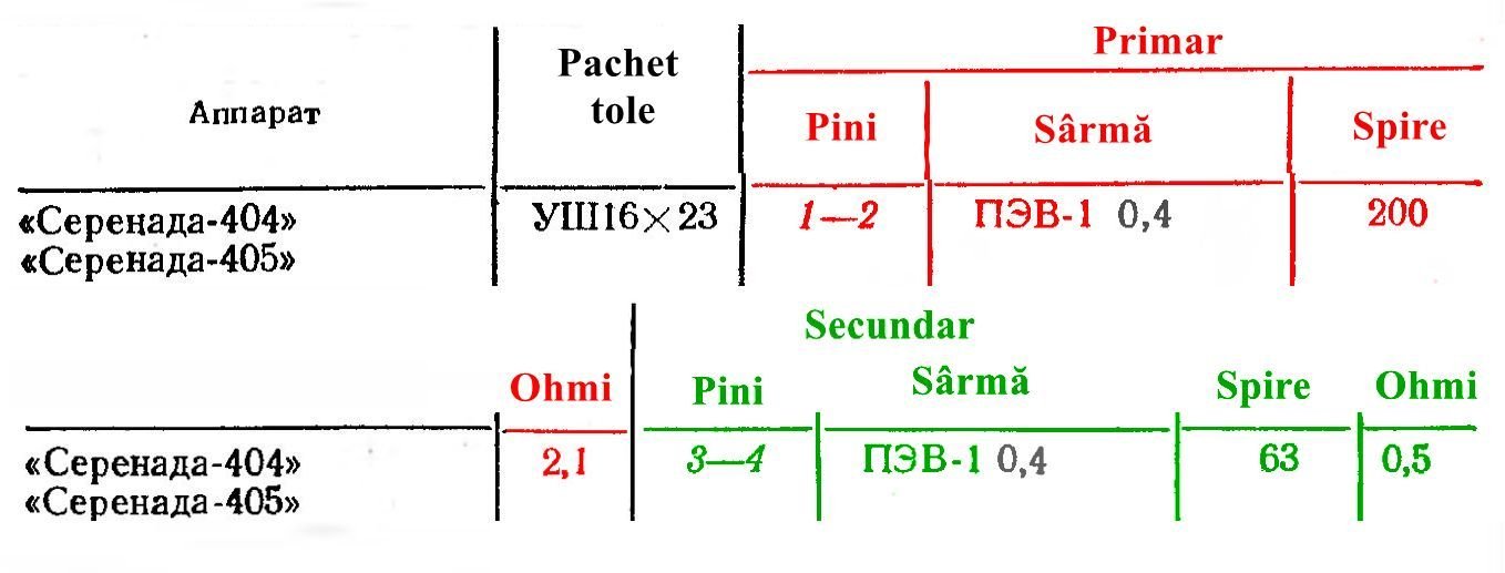

#89
Era frumos aparatul, pt. acei ani. Il aveti? As fi curios de datele trafului de iesire, nu apar in caietul de service....
https://rw6ase.narod.ru/index1/radiopri ... a404_1.jpg
