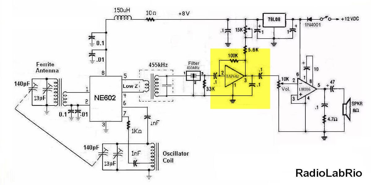

TA 7642 este (era) un mic integrat cu care se poate ansambla un radio AM cu amplificare directă.
https://cxem.net/tuner/files/tuner93_TA7642.pdf
Mai sunt și altele similare cu el.
Poate fi utilizat și ca AFI + Det.AM într-o superheterodină (pentru cine nu are de lucru).
