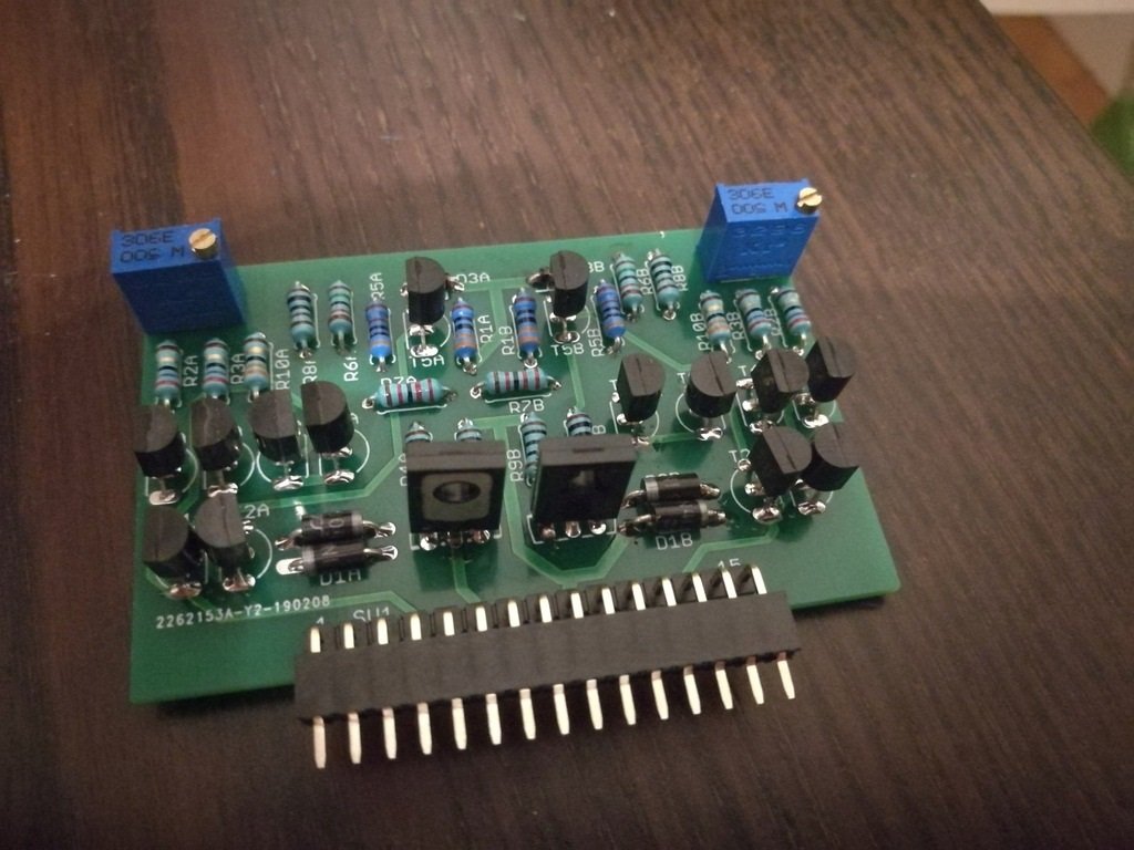

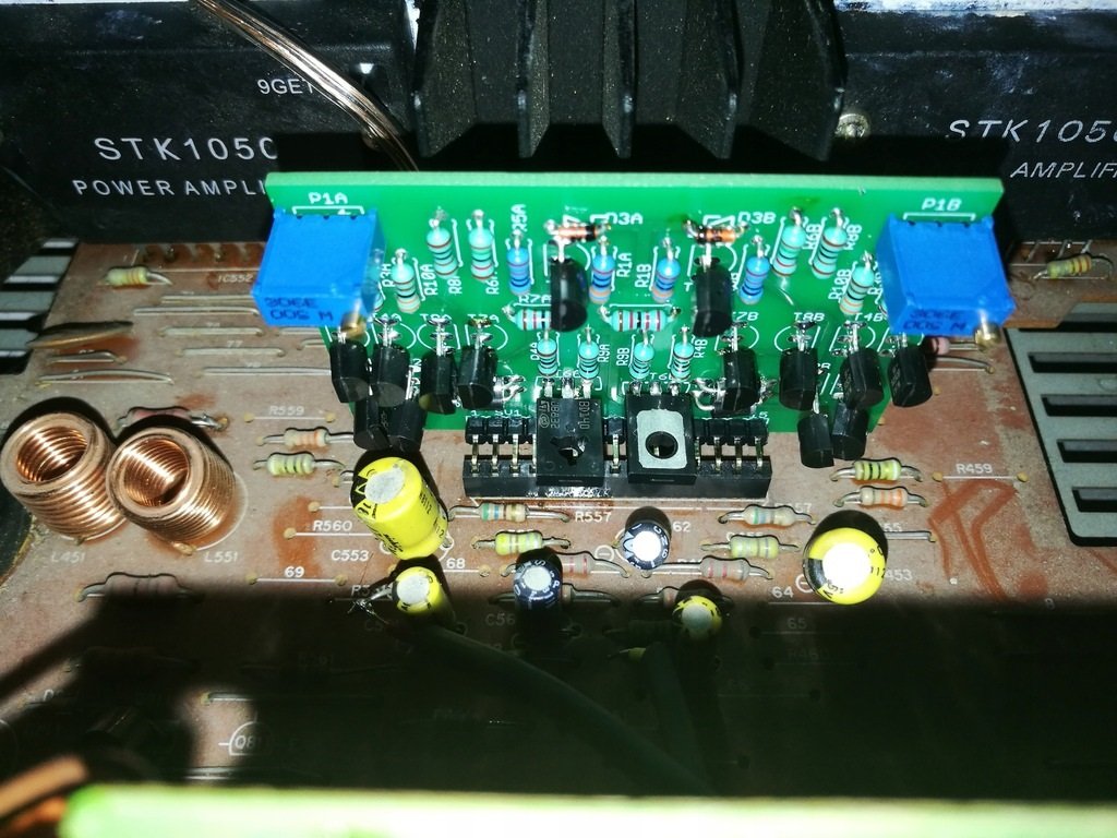

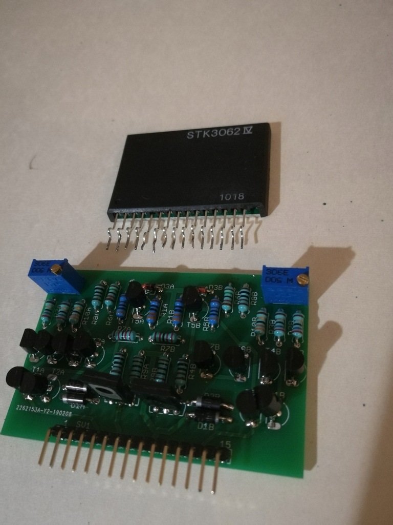

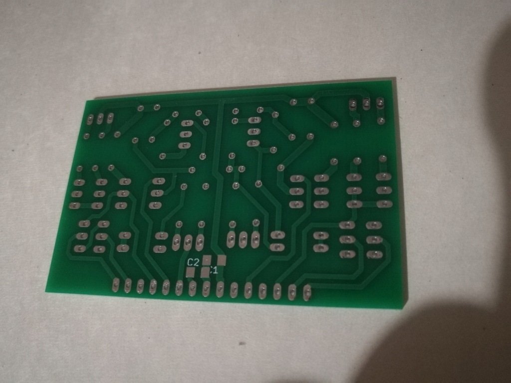

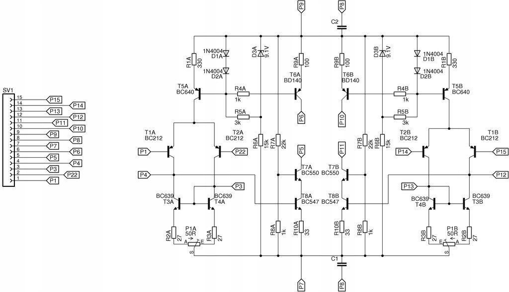

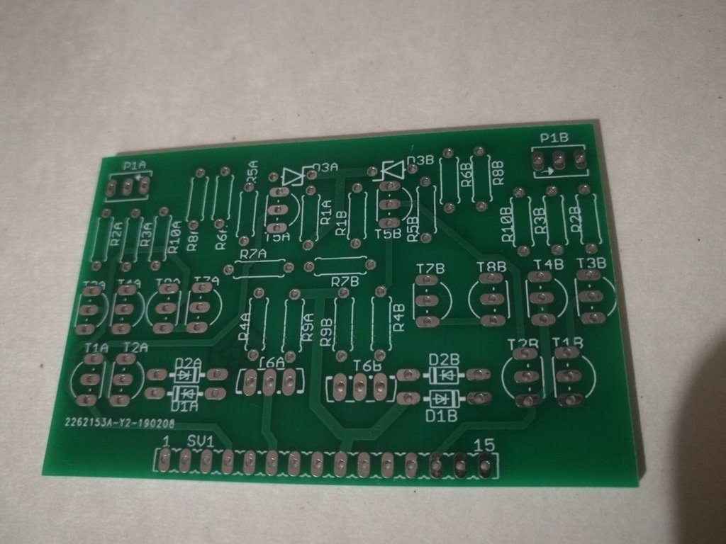

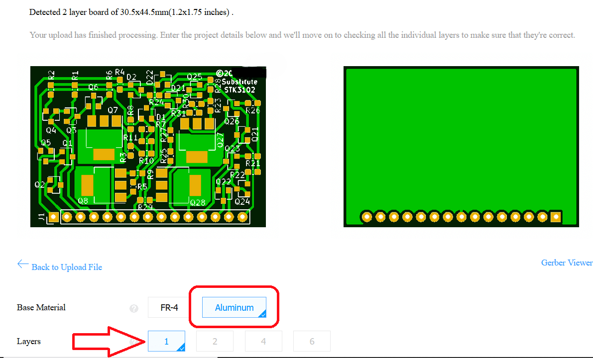

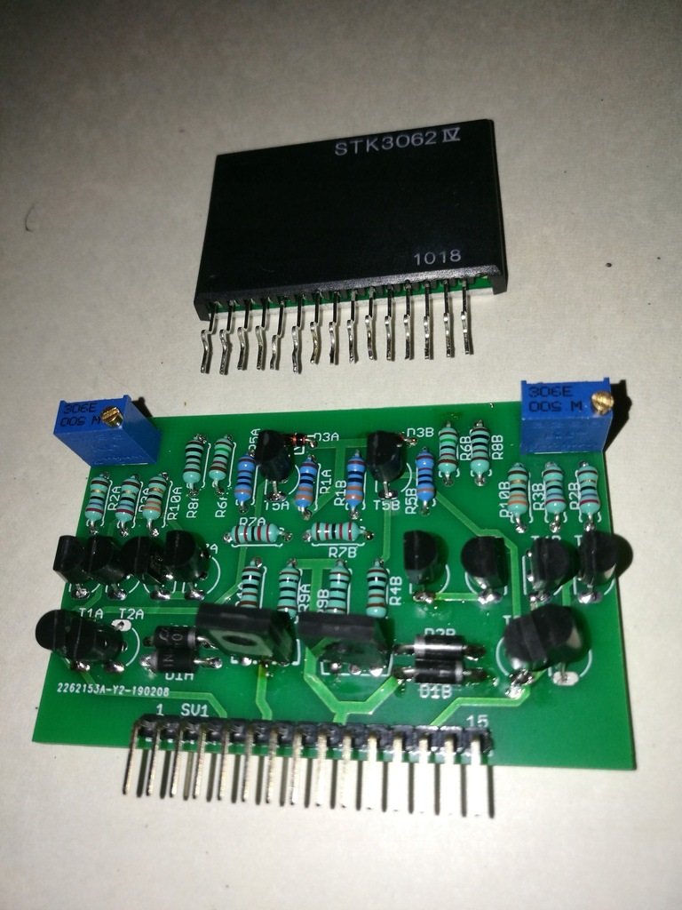

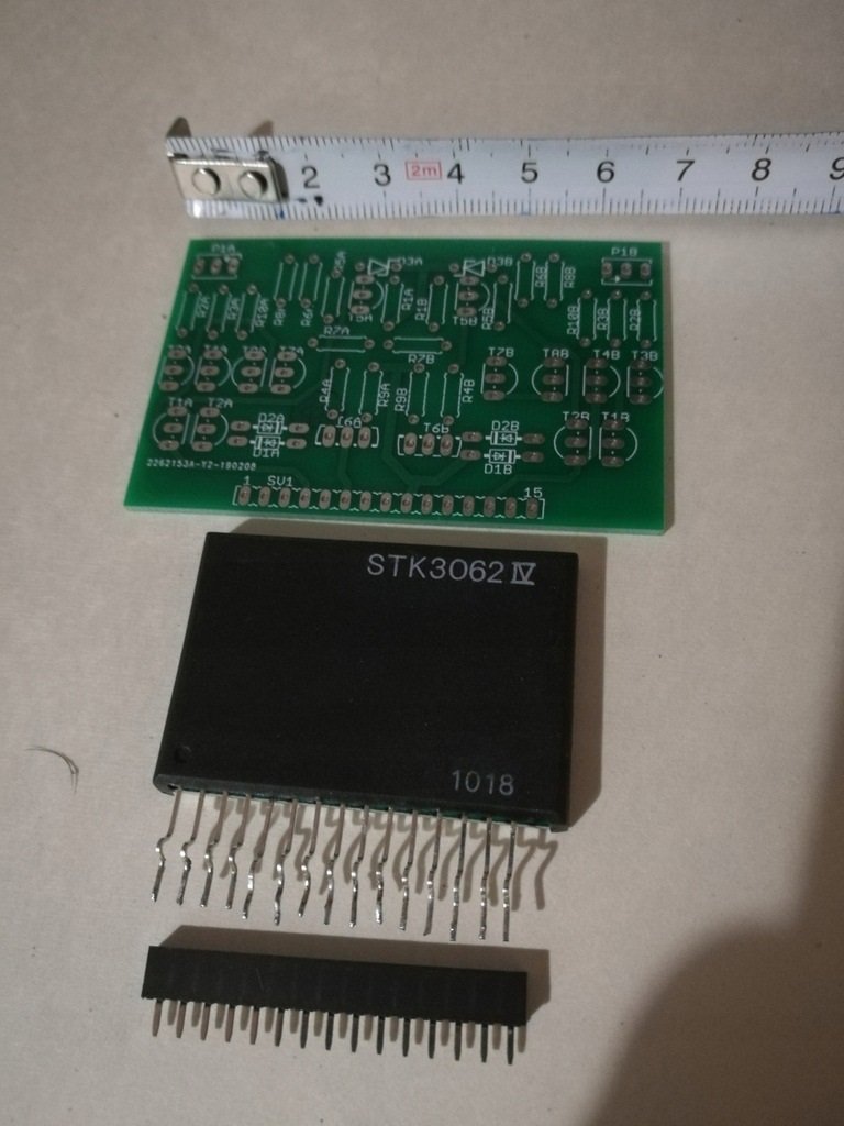

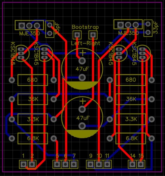

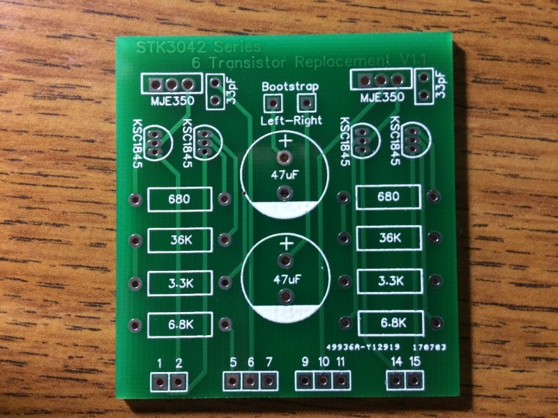

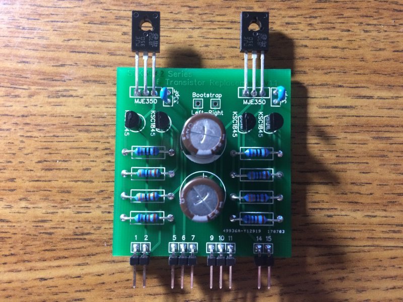

Aici aveti doua exemple de realizari DIY ( destul de sfioase in opinia mea , cel realizat in tehnologie THT e al unui proiectant polonez ) de module compatibile cu etajul de intrare STK pe care intentionez sa-l dezvolt pentru proiectul Sanyo+Denon :
- 08.jpg (121.52 KiB) Vizualizat de 4224 ori
- 07.jpg (89.78 KiB) Vizualizat de 4224 ori
- 06.jpg (112.6 KiB) Vizualizat de 4224 ori
- 04.jpg (98.45 KiB) Vizualizat de 4224 ori
- 03.jpg (158.62 KiB) Vizualizat de 4224 ori
- 02.jpg (125.42 KiB) Vizualizat de 4224 ori
- 01.jpg (95.44 KiB) Vizualizat de 4224 ori
- Varianta originala sch.jpg (77.19 KiB) Vizualizat de 4224 ori
- Varianta SMD cu substrat aluminiu.png (245.43 KiB) Vizualizat de 4224 ori

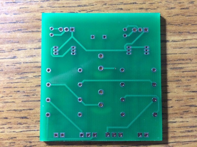

Va prezint un un proiect de STK echivalent functional ( oarecum ) cu proiectul nostru , de inspiratie Citation 12 de la Harman Karton
Nu recomand , are o amprenta sonora strict dependenta de componentele electronice folosite , cu greu spre deloc va intra in categoria audio la care intentionam ( Sony ES de la mijlocul anilor '80 pana in anul 2000) sau peste .
Eu definesc asemenea semiclone de STK ca fiind Official Fake STK .

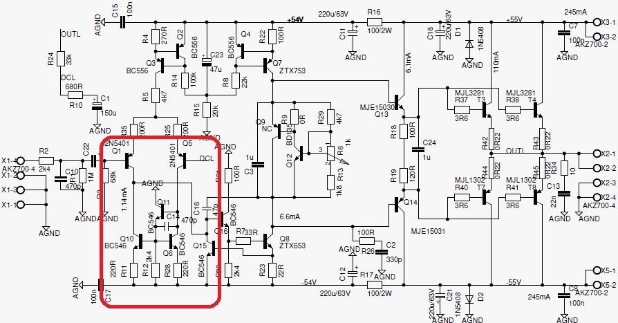

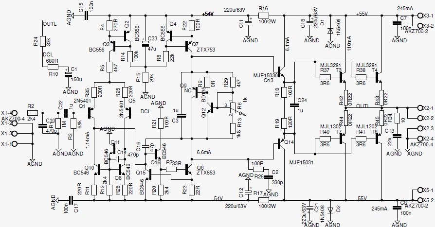

Aici aveti o schema foarte performanta , cu anumite limitari in etajul VAS .
Va rog sa acceptati comentariile mele !
Etajul VAS propus de SANYO in STK ( sursa de curent cascod ) este mult mai performant , deci il pastram !
Etajul diferential de intrare diferential cu sarcina activa simetrica si tranzistor '' helper '' conform lui Robert Cordell , este cu putin superior etajului propus de SANYO , dar fiind superior , il pastram si pe el .
Din schemele popularizate de Sanyo-Fisher , solutia tehnica implementata DIY in proiectul polonez ( de moda veche , realizat 100% cu componente THT , reglaj de bias pasiv etc prezentat anterior ) putem imprumuta metoda de micsorare a disipatiei pe rezistentele de polarizare dintre etajul VAS cascod si generatoarele de curent cu o dioda zenner ( de fapt asta e cauza principala a defectarii catastrofice a STK produs de SANYO , prin depasirea puterii disipate pe acele rezistente ) .
Cam asta e conceptul STK ce va fi folosit in proiectul Sanyo-Denon , in viziunea mea ...
Desigur , etajul de iesire va fi cel de la Denon ( nicidecum cel prezentat in aceasta schema , care este un Darlington chior denumit stiintific 2EF ) , in varianta extinsa , avand ca standard reglaje statice de offset pentru HF si LF ( inclusiv DC ) , imprumutate de la schemele capetelor de serie Denon .

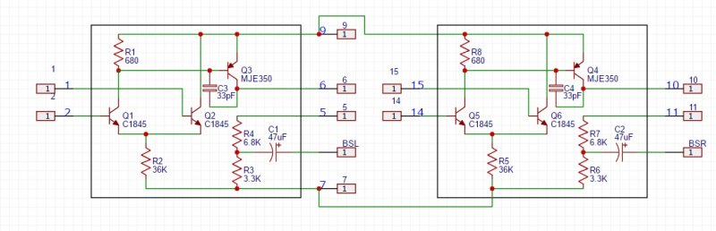

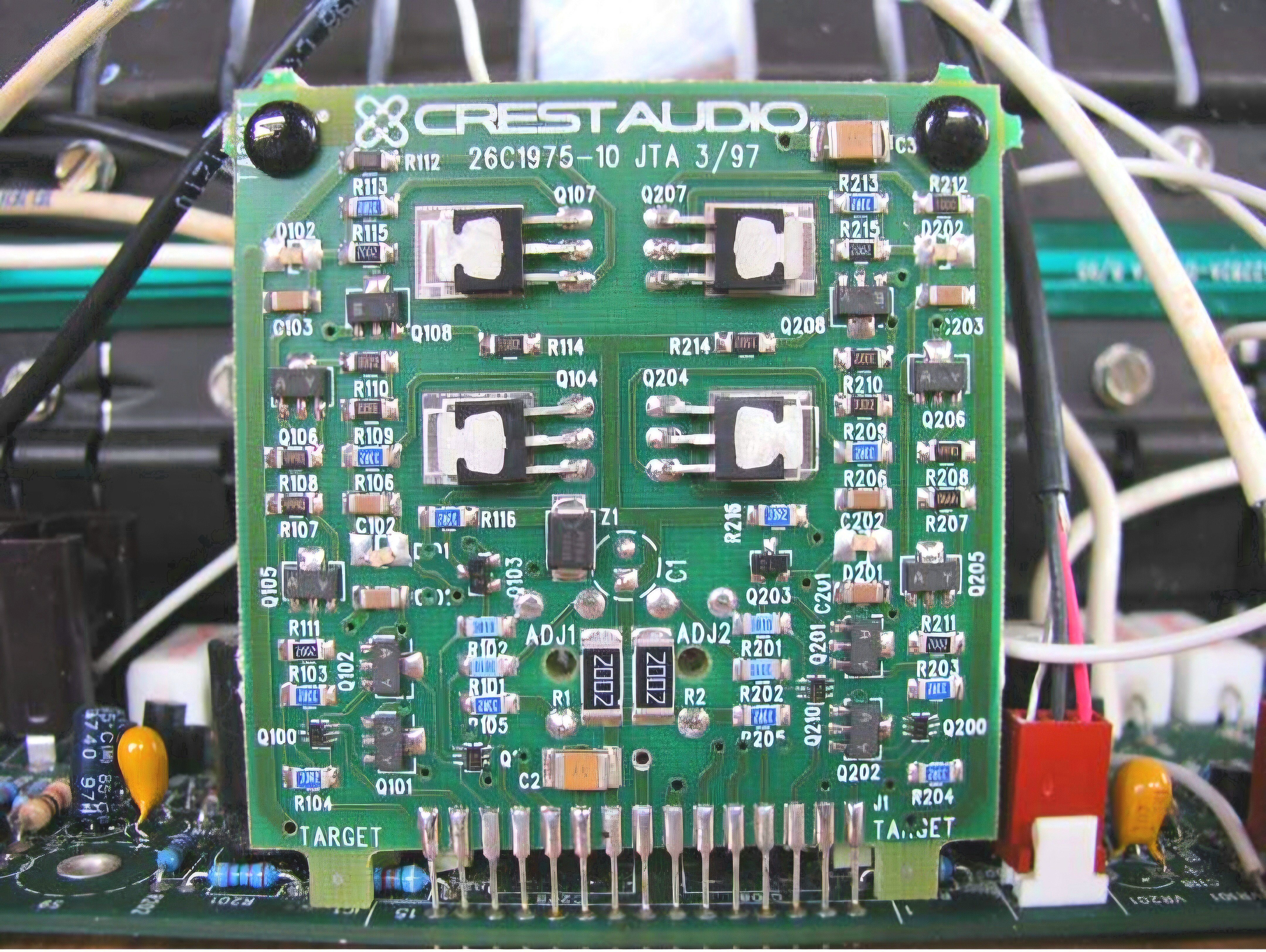

Asta e varianta celor de la Crest Audio, folosita în amplificatoarele din seriile FA , LA , V , VS etc .
Inlocuiau STK 3152 / STK 350 cu acest modul doar la modelele alimentate la tensiuni mari , de peste +/- 75 V .
