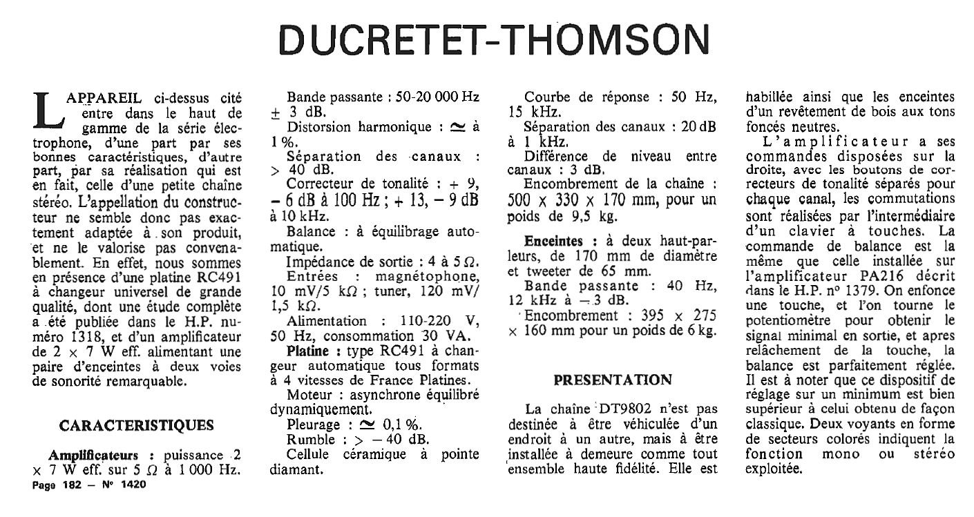

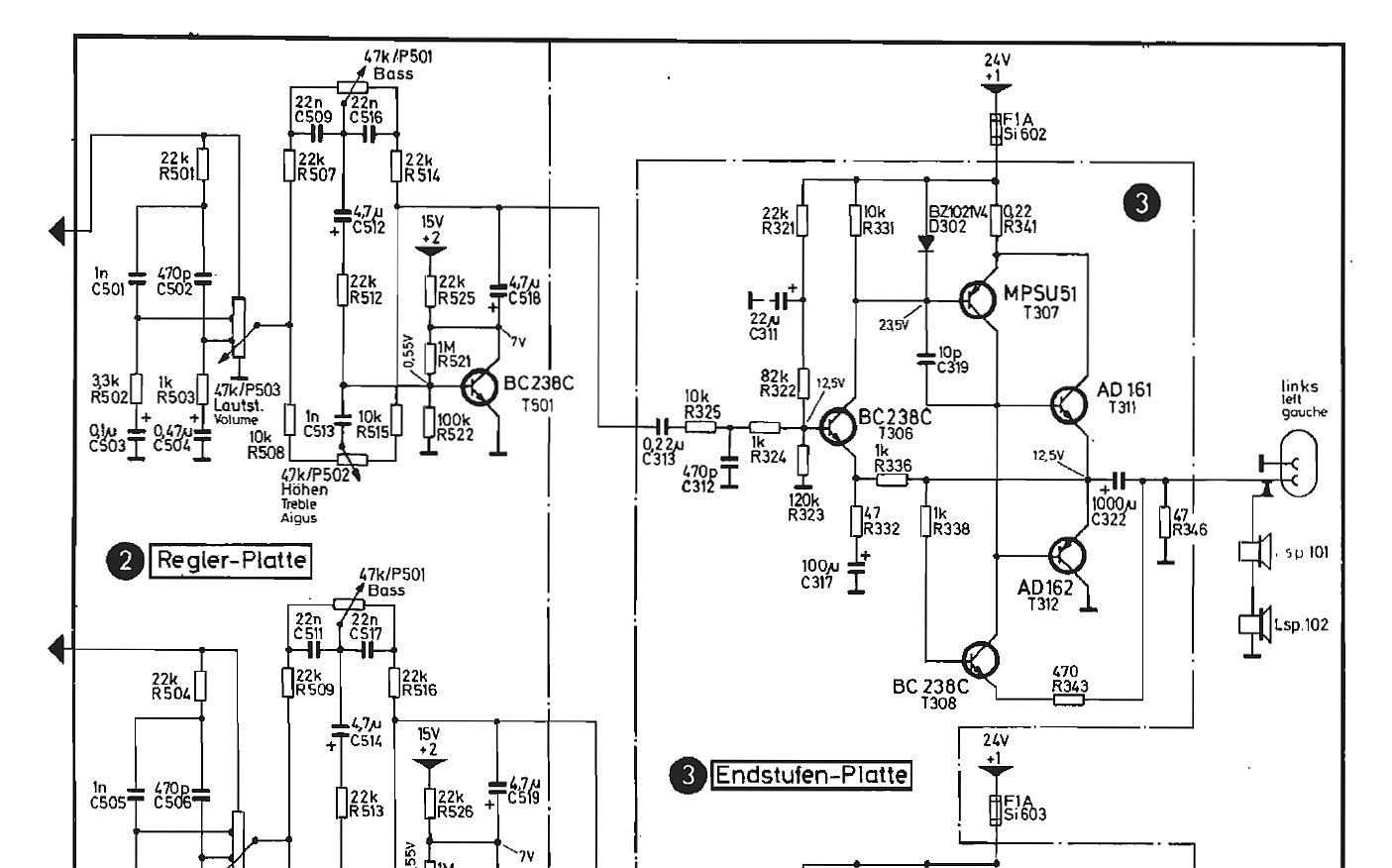

Rasfoind o revista franceza veche (Le Haut Parleur nr. 1420 din 1973), am dat peste doua scheme interesante cu germaniu, finali complementari....macar pentru studiu. Eu am doua asemenea perechi de finali, am si BC108B, cum e una din scheme. Se mai gasesc finalii AD161-162, va spun in privat unde.
Mie imi place schema de la Saba....dar cei care au o problema cu potentiometrele cu doua prize de loudness dar vor sa faca aceasta solutie, pot sa faca schema pickupului...nici eu nu am potentiometru original, am ceva cu 2 prize dar nu stiu cum ar trebui sa fie ele impartite.

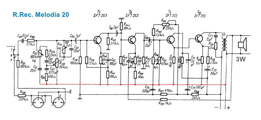

De la un receptor staționar, bătrân. Luat din albumul Scheme de radioreceptoare. N-am reușit să îl găsesc pe net.

Am vazut (anul 1981) finale cu transformator la iesire la un magnetofon vechi (pe Ge), dar scula scumpa, un Philips al prof. Oliviu Gherman (mi-a fost profesor in facultate). Mergea bine, dar era greu si mai mare ca un Maiak 203.
