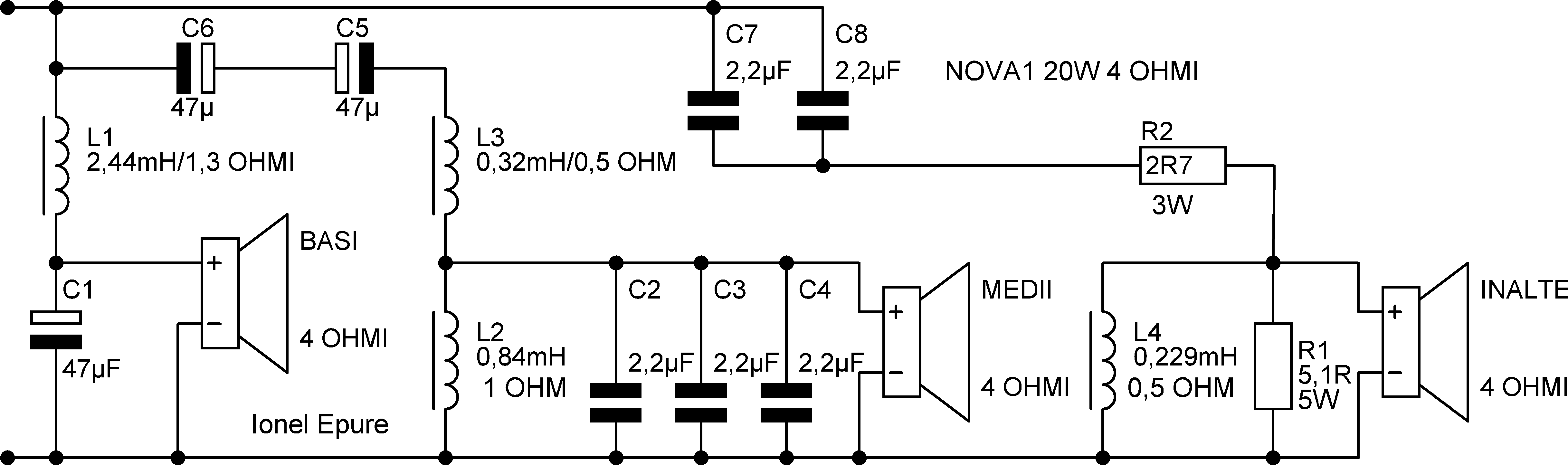

Am masurat toate bobinele de pe filtrul de Nova1 si va prezint schema.
