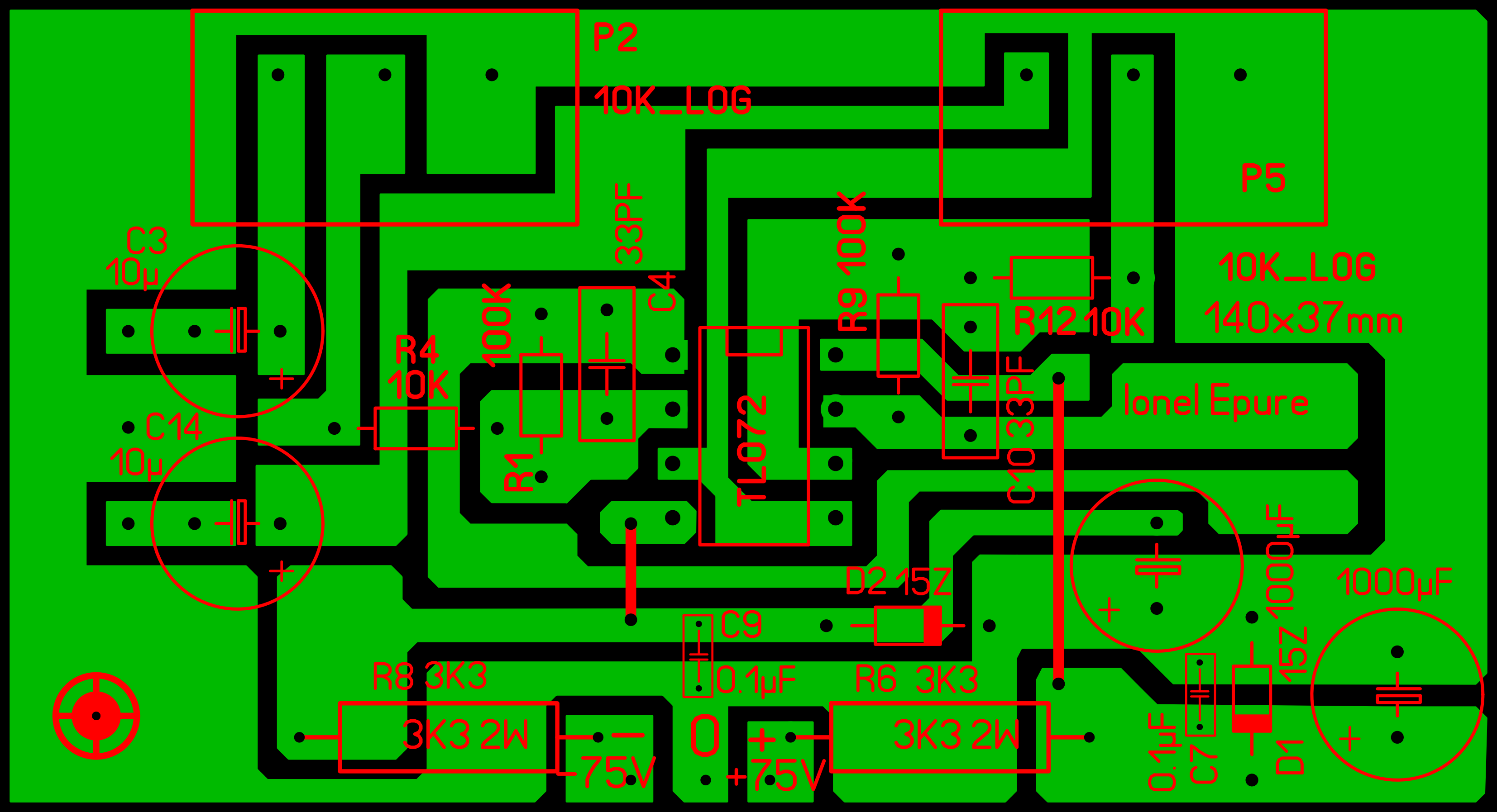

Epure
De multe ori în atelier la probe am fost confruntat cu realitatea de a nu avea suficient nivel audio din sursă pentru atacul nominal al unui amplificator de putere. Am gândit un preamplificator cu amplificarea în tensiune 10. Am ales varianta inversoare sa am impedanță de intrare mică să nu culeaga zgomot electromagnetic din jur și să mă complic cu ecranaje, mai ales dacă foloseam operațional cu jfet-uri pe intrare. Pentru a nu mă complica cu un potențiometru de balans am preferat să folosesc volum separat pe fiecare canal. Ca circuit integrat funcționează orice model dublu care este în capsulă DIP cu 8 pini. Consumând foarte puțin, l-am alimentat direct din tensiunile amplificatorului audio prin intermediul unor stabilizatoare parametrice cu două diode Zenner de 15V.
