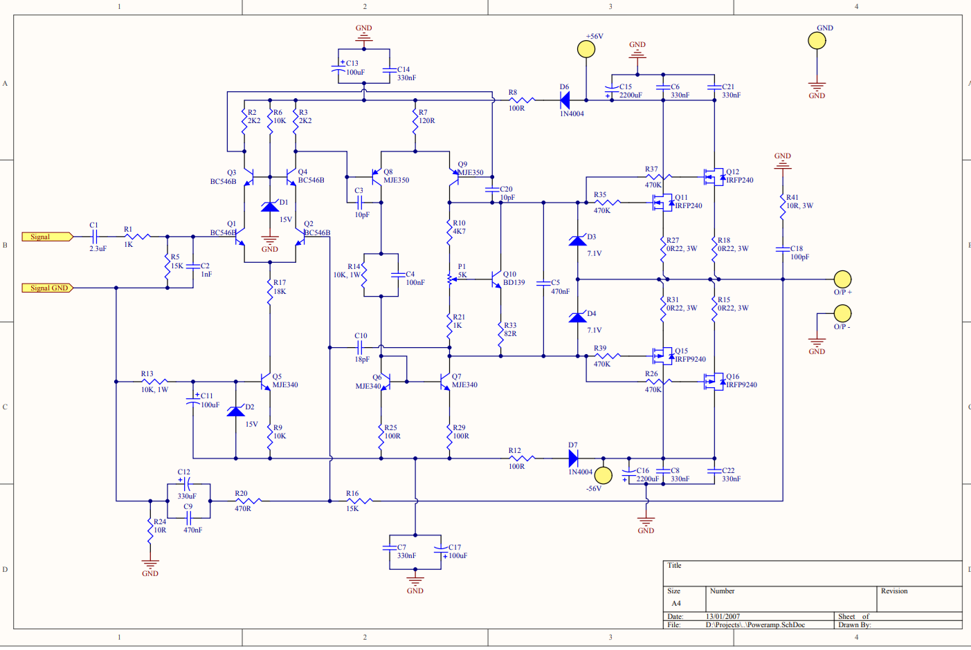

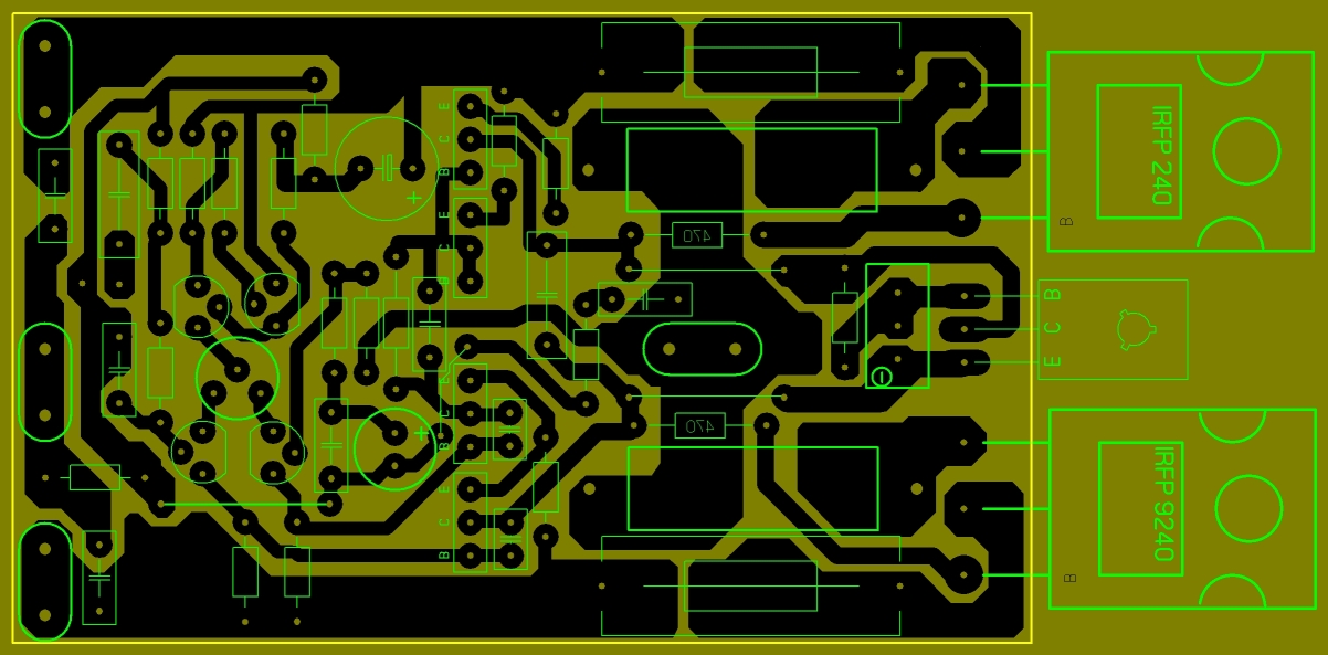

Va mai amintiti ?
Spre aducere aminte :
- mos160lay.jpg (327.92 KiB) Vizualizat de 2134 ori
- mos160[2].jpg (166.81 KiB) Vizualizat de 2134 ori
- mos160 text.png (28.52 KiB) Vizualizat de 2134 ori

Această schemă este atribuită celor de la Mullard in 1967 și popularizată de Hitachi in 1974 .
Incepand cu anii "80 a fost o referință pentru sunetul de calitate in sonorizarea spectacolelor , monitorizare de studio sau pentru constructorii entuziaști .

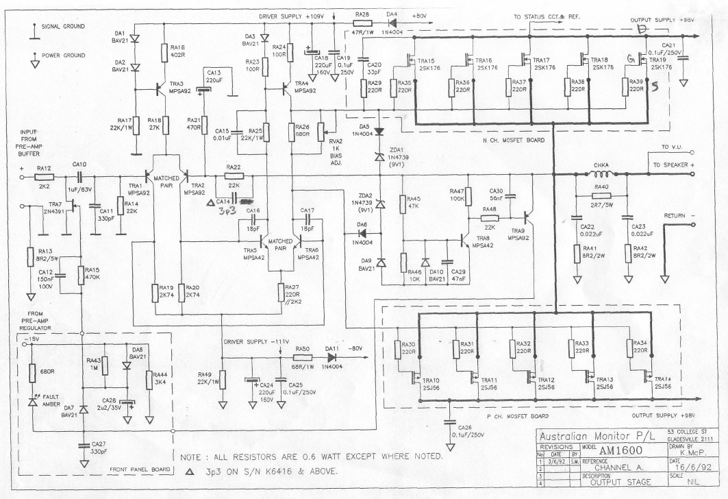

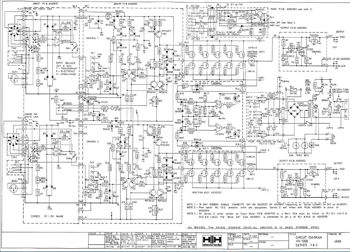

Aveti 2 exemple din anii "80 - "90 ai schemei Mullard - Hitachi :
- Australian Monitor 1600.png (744.69 KiB) Vizualizat de 2038 ori
- HH VX1200.png (755.42 KiB) Vizualizat de 2038 ori

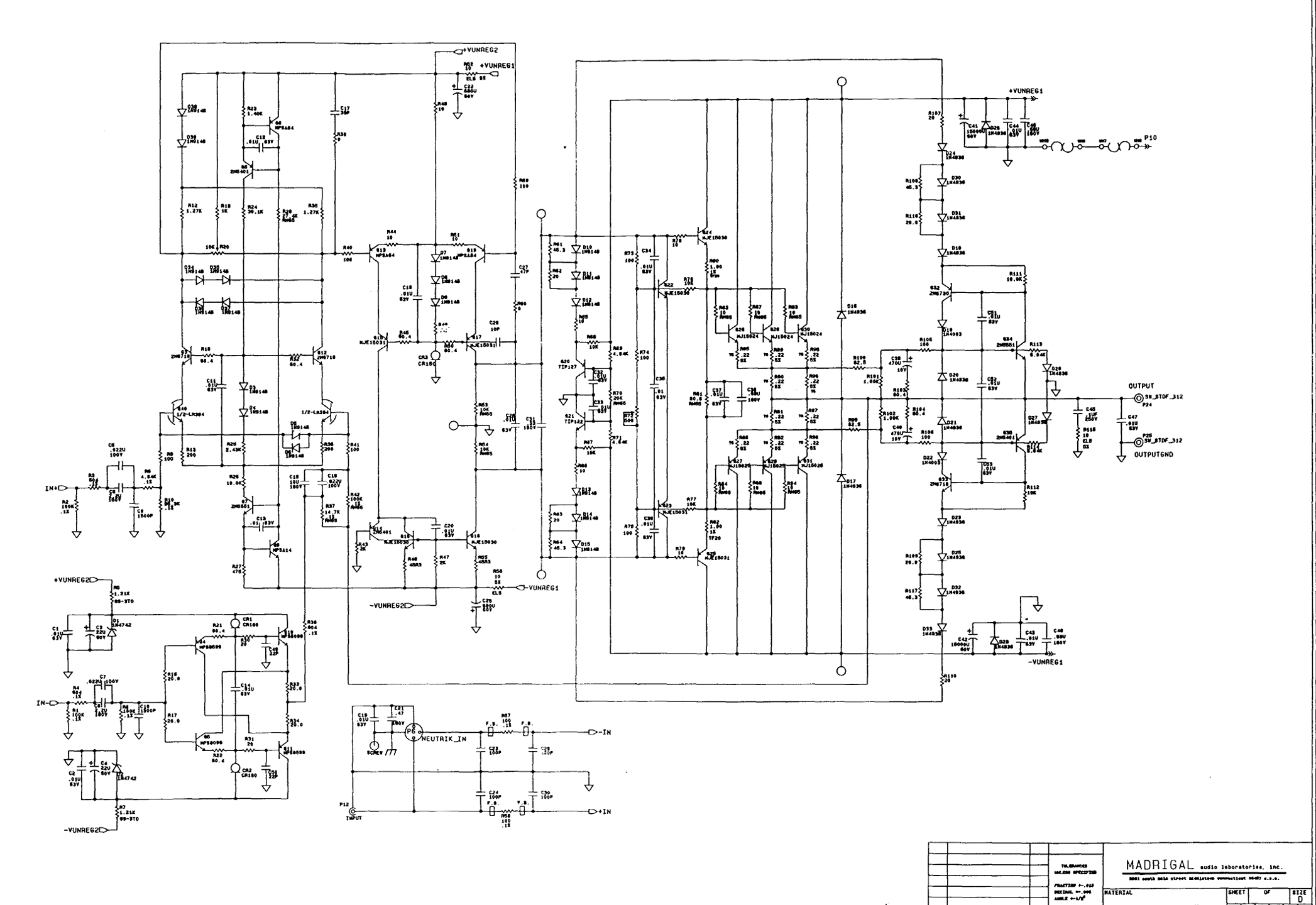

Să trecem și la lucruri serioase .
Mark Levinson model #29 are aceeași soluție tehnică care este folosită în schemele anterioare !
- Screenshot_20210226-043405~2.png (584.79 KiB) Vizualizat de 2012 ori
Printre primele scheme cu aceasta structura ( două etaje diferențiale urmate de VAS simetric ) , folosită ca sursă de inspirație pentru majoritatea amplificatoarelor audio din anii '75 - '95 :

Atat AV400, AV800 cat si Hitachi 160, varianta cu cablaj proiectat de dl Alexandru le-am construit si eu la vremea lor, au oferit rezultate satisfacatoare pentru acele timpuri!
Daca bine stau sa ma gandesc, cred ca mai am si acum pe undeva cablaje de AV400 facute de Vasile cu ani in urma!
