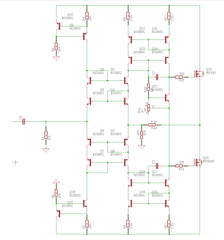

Teoria amplificatoarelor
Slewing induced distorsion :
Un clasic mereu modern .
Viteză la superlativ !
Putina practică bazata pe principiul descris mai sus :
- 01.png (19 KiB) Vizualizat de 2983 ori
Amănunte referitoare la schema de mai sus :

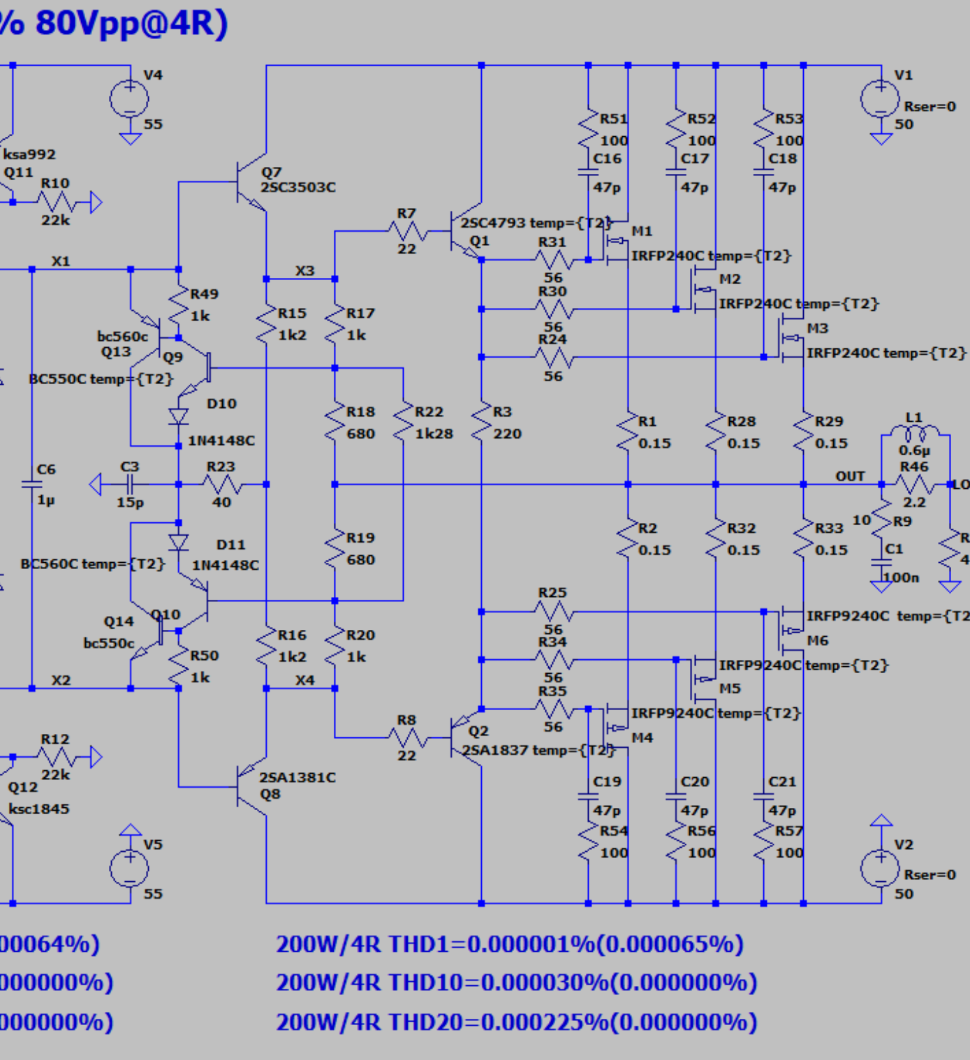

Vă prezint un etaj final potrivit ( părerea mea
) pentru etajul de intrare prezentat mai sus .
Este de tip HEC ( Hawksford Error Correction ) și reprezintă o soluție tehnică ce permite obtinerea unor performanțe audio extreme !
- Screenshot_20200810-165309~2.png (466.75 KiB) Vizualizat de 2969 ori
De ce nu se încearcă sa se dezvolte o schema la un amplificator hi end ca și cel de mai sus și poate la un moment dat devine un proiect comun aicea pe forum, ar fi nevoie sa ne orientam și spre realizarea practica ca documente se gasesc la greu.hpavictor scrie: Lun Aug 10, 2020 5:00 pm Vă prezint un etaj final potrivit ( părerea mea) pentru etajul de intrare prezentat mai sus .
