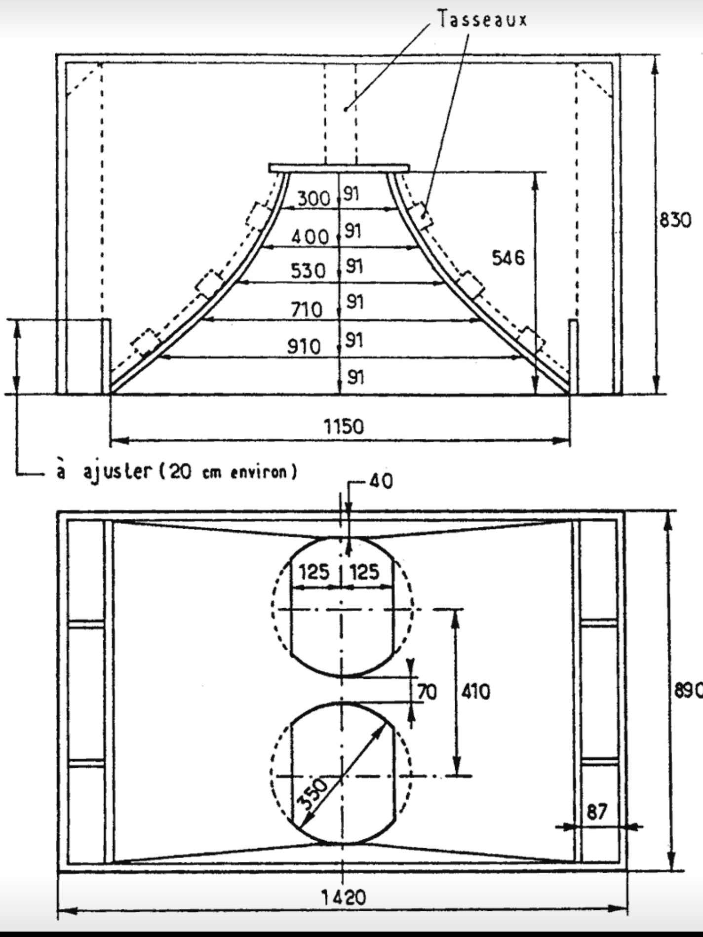

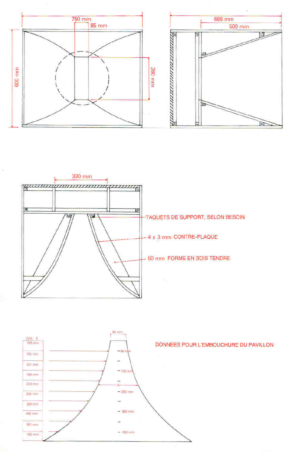

V-as ruga, daca puteti, sa atasati si aici, solutiile constructive de incinte acustice de la Altec, stiti dvs care
Multumesc!
Desigur .
Te invit sa studiezi Altec 211 și JBL 4550 !
Soluțiile tehnice folosite sunt oarecum dependente de
calitatea difuzoarelor folosite , dar pentru că prezintă un larg interes , le ofer tuturor , cu mult drag :

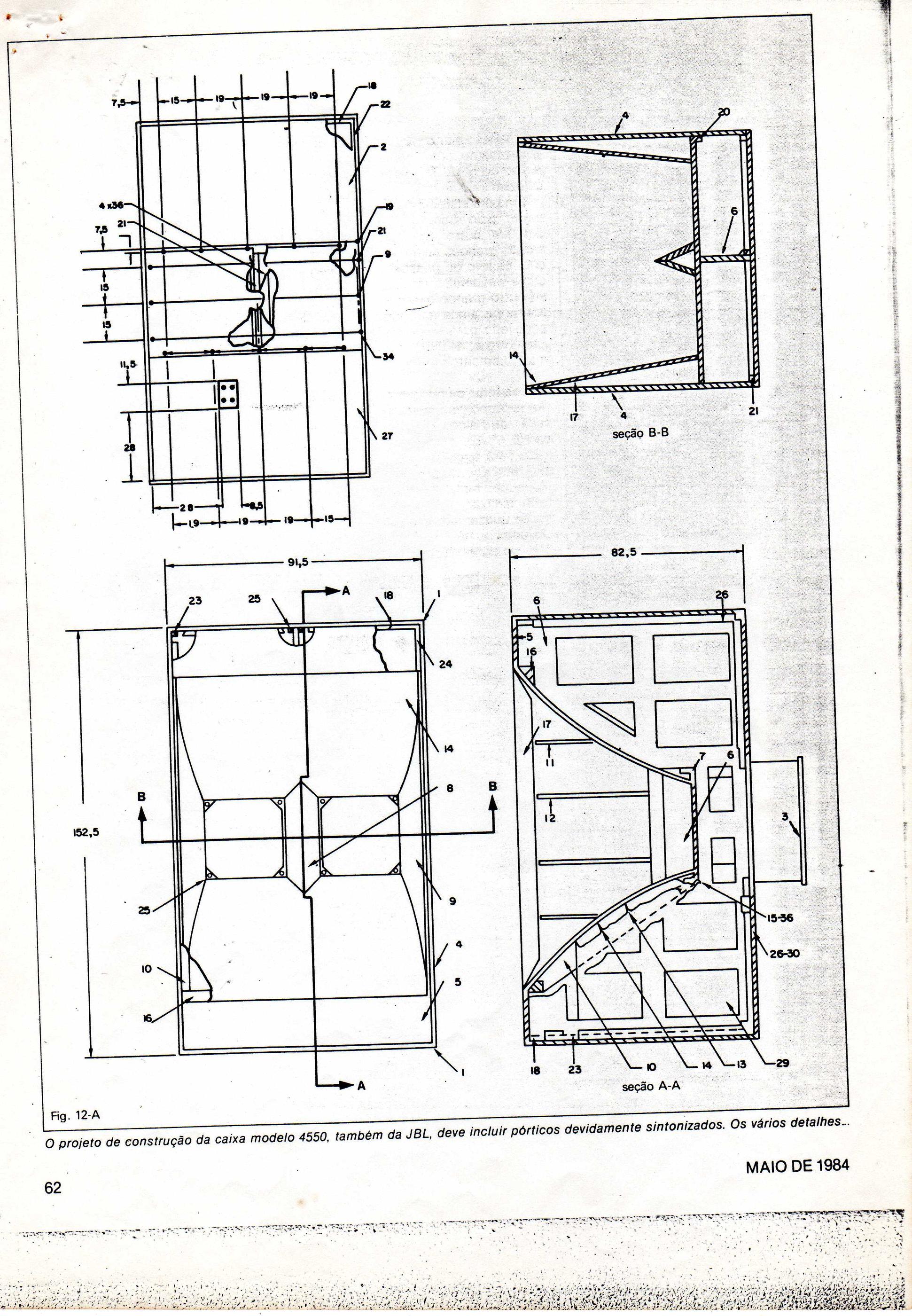

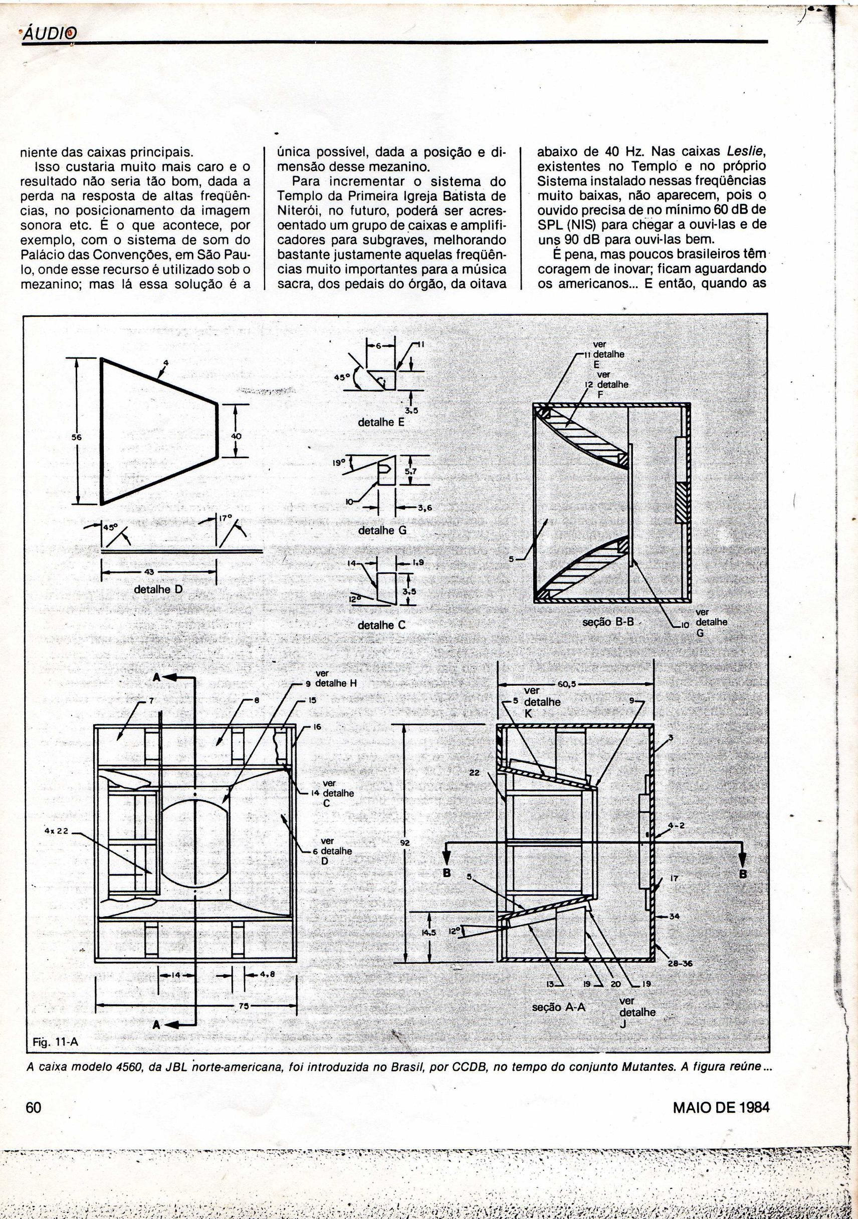

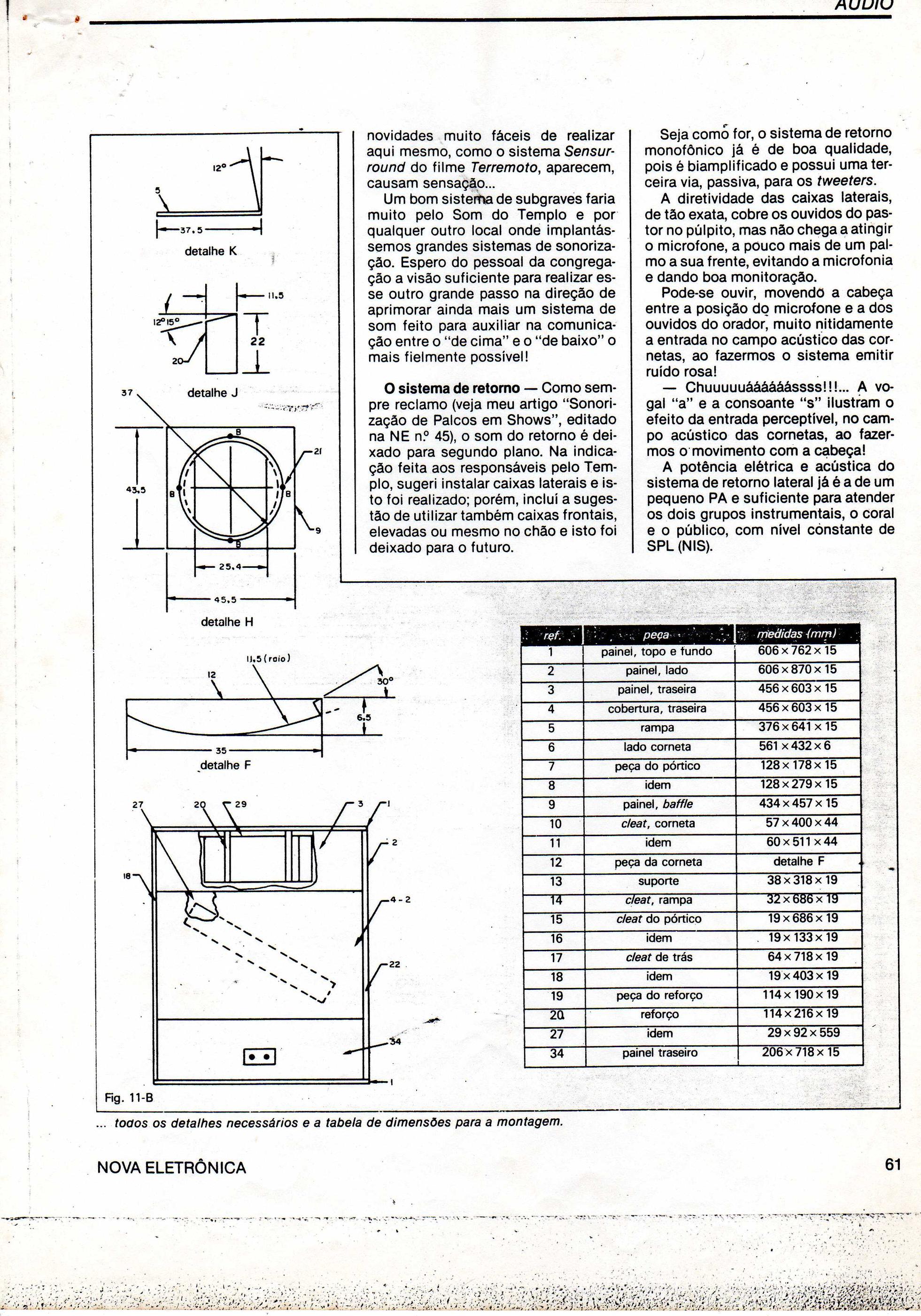

- JBL4550
- Screenshot_20200908-170516~2.png (433.65 KiB) Vizualizat de 2689 ori

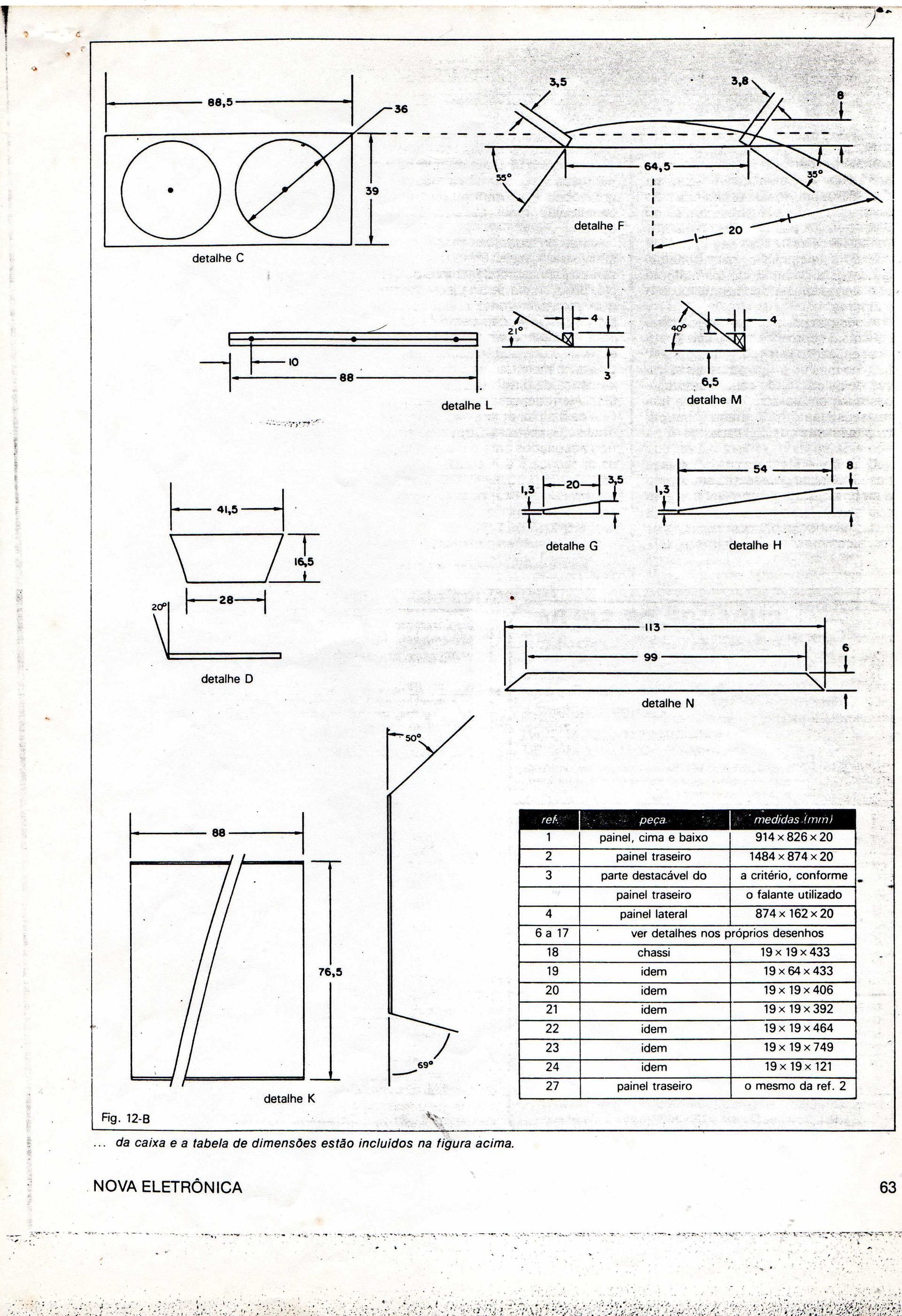

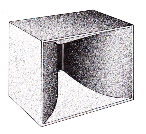

Cateva detalii constructive referitoare la JBL4550 si JBL4560 :
- 4.jpg (796.71 KiB) Vizualizat de 2684 ori
- 3.jpg (830.49 KiB) Vizualizat de 2684 ori
- 2.jpg (847.9 KiB) Vizualizat de 2684 ori
- 1 .jpg (1.01 MiB) Vizualizat de 2684 ori

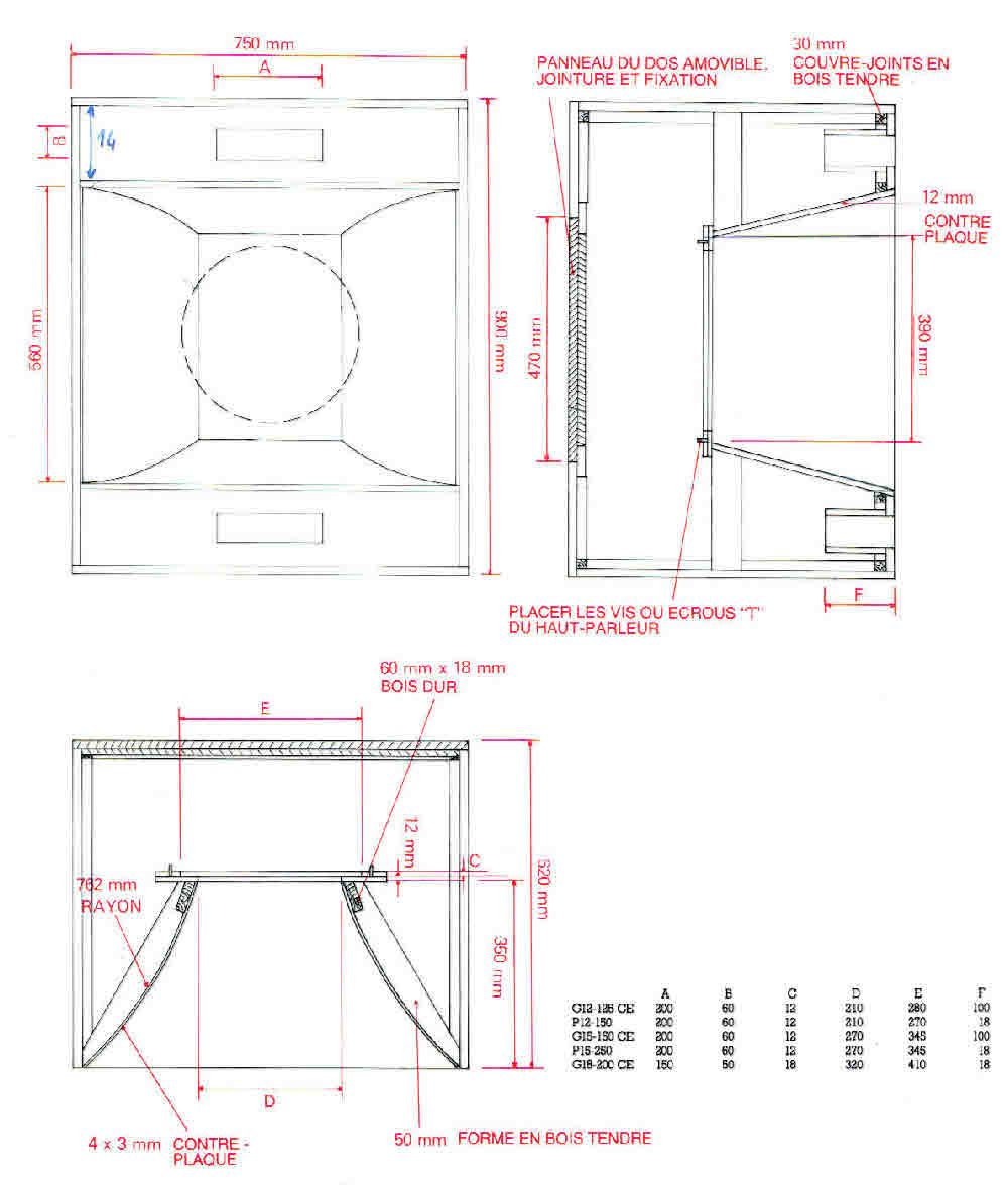

Incinta acustică bass 15" sau 18" , derivată din JBL 4560 :
- Celestion Cube 15.jpg (75.34 KiB) Vizualizat de 2661 ori

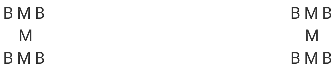

Genul asta de incintă ( clonă JBL 4560 ) echipata cu 15" a avut un succes răsunător între 1965 - 1985 iar planurile de construcție pentru ele au fost popularizate de marii producători de difuzoare , cum ar fi FANE sau CELESTION în cataloagele proprii sau EMINENCE ( în catalogul cu recomandări de proiecte , editat de Adam Hall ) .
Spre exemplu , un concert pe stadion de până la 6000 persoane , in aer liber era sonorizat cu două grupuri de boxe amplasate în stânga și dreapta scenei .
Desigur , pe scenă erau amplasate boxe de monitorizare , dar nu ele sunt in atenția noastră .
Un grup de boxe amplasat în stânga , respectiv dreapta era compus din trei incinte horn de medii suprapuse , încadrate de 4 hornuri de bas , suprapuse două câte două .
Înălțimea totală a unui asemenea turn era de 1,8 m , iar deasupra se montau hornurile de înalte .
Ar fi interesant de construit un sistem de sonorizare " retro " de genul ăsta , dar cu difuzoare moderne , de mare putere .
