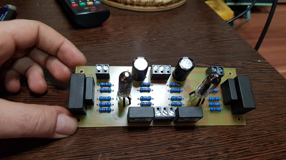

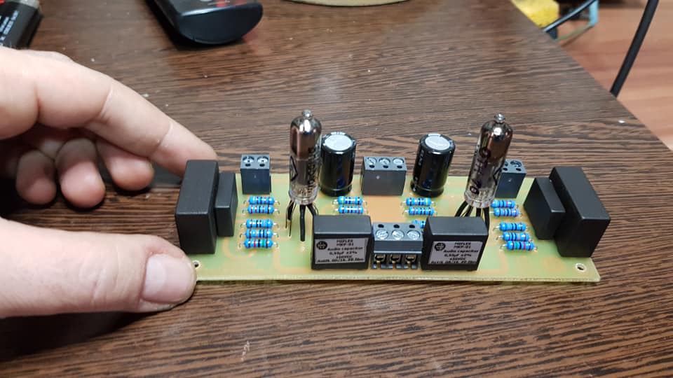

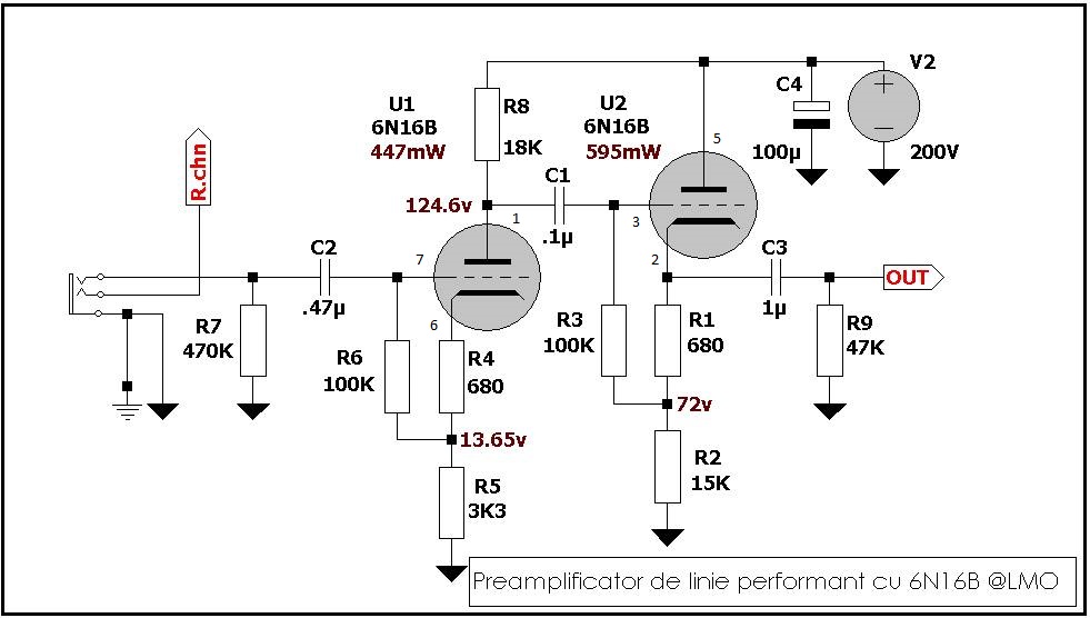

Azi va prezint un preamplificator realizat de mine la sfarsitul anului trecut si anume un preamplificator de linie cu tuburi subminiatura rusesti 6N16BV. Tensiunea de alimentare este de 200V si 6.3V pe filamente, 2 etaje pe fiecare canal iar etajul de iesire este un repetor catodic. Am folosit componente de calitate, schema a fost simulata de domnul Lazaroiu si a functionat fara probleme in teste. Urmeaza sa-l integrez intr-un amplificator finalizat recent, tot cu tuburi miniatura.

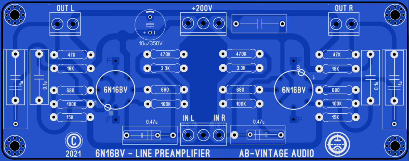

Placa are dimensiunile de 135/50, lampile sunt puse pe partea cu piesele...poate e mai bine sa le intorc pe cealalta parte daca se doreste asta; as incerca sa obtin o oferta pentru 10 placi, vreo 3-4 imi tin mie sau le vand ulterior. Stiu ca in tara sunt tarife mai mari, nici calitatea nu e chiar foarte buna, nu ca cele facute la JLPCB.

Salutari, cautand azi o schema printre proiecte, mi-am adus aminte de preul cu tuburi subminiatura si stiam ca am postat aici cate ceva; nu am mai concretizat acel group-buy dar atasez proiectul si fiecare isi poate face acasa pcb-ul (fiind pe un singur layer e chiar simplu). Daca totusi mai sunt colegi care vor placi de fabrica, o sa tin cont la urmatoarea comanda de cablaje la JLCPCB, prin decembrie. Scrieti aici sau in privat, multumesc.
