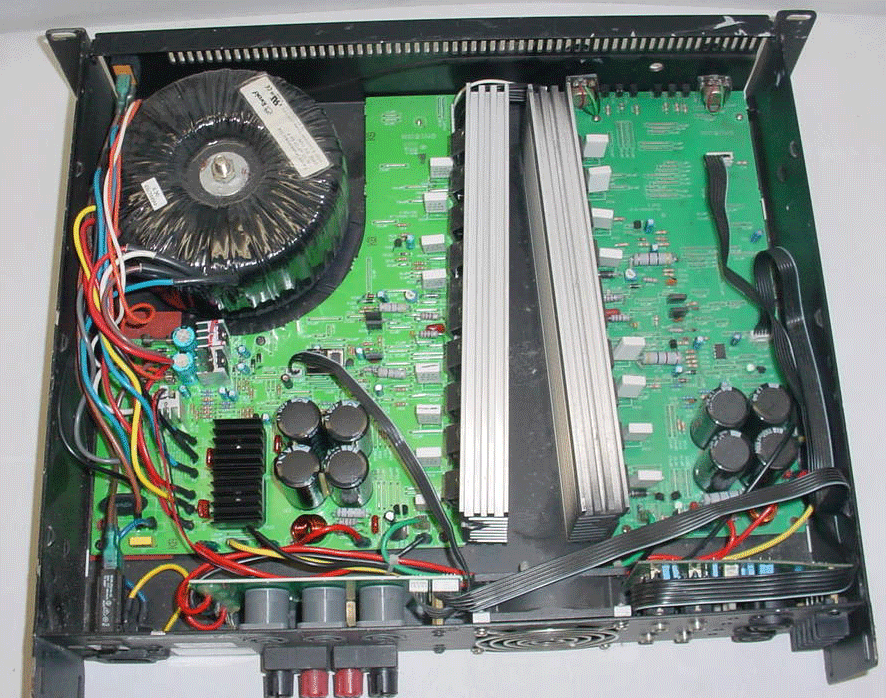

Racirea activa a fost studiata in universitati ... pe toate partile .
Unul dintre concepte mi-a atras atentia ... V cooling .
Peavey au fost cei care l-au aplicat primii in practica , are avantajul ca absolut toate tranzistoarele montate pe radiatoare se racesc uniform , un avantaj super benefic , fata de varianta cu radiatoare paralele .
La varianta cu radiatoare paralele , tranzistoarele de putere de langa iesirea aerului cald sunt foarte fierbinti fata de cele amplasate la intrarea in tunelul de racire ...
Unghiul fata de verticala este de 15 grade in varianta aleasa de Peavey ...
- PeaveyPV1500-3.gif (415.75 KiB) Vizualizat de 2125 ori
- peavey V cooling.jpg (13.43 KiB) Vizualizat de 2125 ori

Am făcut peste 2000 de amplificatoare de mare putere și am destulă experiență în ventilația forțată a acestor amplificatoare , ceea ce încerci să explici este doar o latură a problemei .Mircea scrie: Mie Sep 02, 2020 8:53 pm Aerul cald trebuie scos fortat si introdus (impins) prin convectie naturala.
Avantaje: iese repede aerul cald si bagi mai greu praf in cutie.
Părerea mea este că trebuie folosite doua ventilatoare ( cu turația controlată de temperatura ) unul care să împinga și unul care să tragă , dar radiatoarele trebuie amplasate exact ca la V cooling .

Acele radiatoare reprezintă un compromis major , cumva au eficiență sporită , sunt compacte etc , dar se colmatează lejer cu praf .
Nu reprezintă o soluție de uz casnic ...
Am întâlnit acest tip la ceva dispozitive industriale, aveau un randament foarte bun unde erau folosite. Aceste radiatoare pot fi închise complet și în capete se pot pune ventilatoare cu filtre și în acest fel nu se încarcă cu praf. Dar nah nu arata asa bine în comparație cu clasice din ditamai bucata mare de aluminiu.
